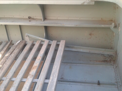

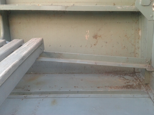

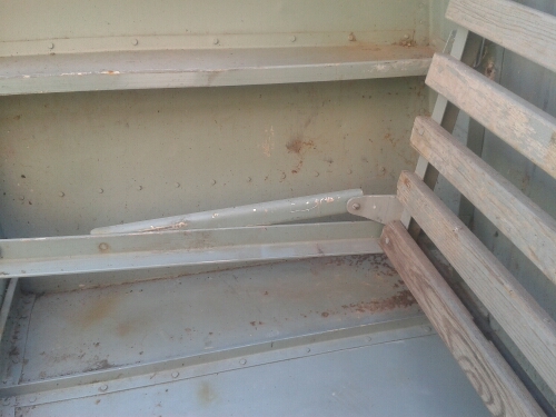

Ладно. На сколько я помню, диван состоял из 3-х секций убирающихся к корме. Так было у меня. и одна секция переднее сидение с вставляющимися задними спинками. Такое устройство легко сделать самому. Для ночлега спинки вынимались и вставлялись горизонтально. Из уголка изготовить каркас для матраца положить в него фанеру или лист алюминия, с верху положить поролон и обшить дерматином. 3 секции соединить между собой мебельными петлями. И двигайте их по направляющим уголкам. Они должны быть по бортам.
20 602
1 034
От силы два дня работы, а умельцу день

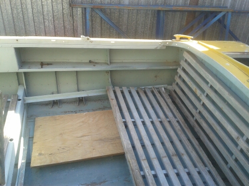

У меня есть основания под диваны от прога 2 м. https://vk.com/progress2m?w=wall-76972839_1265%2Fall
это ссылка на тему Вконтакте, там фотки. Если интересует, пиши! Сам буду сиденья ставить вперед и назад, складывающиеся, поворачивающиеся, от http://lodki24.ru/. Так как в лодке ночевать не планирую

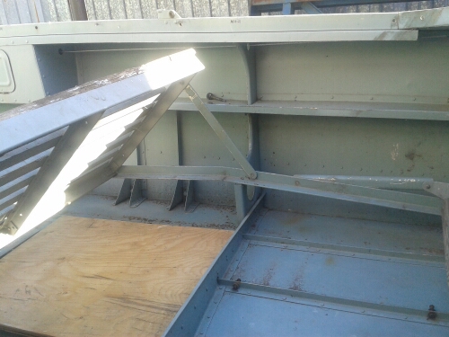

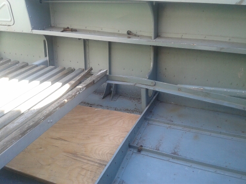

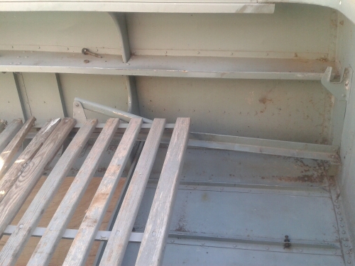

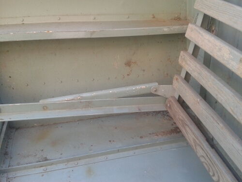

Держите фотки.
Чет вставились задом наперед. Снизу вверх смотрите порядок.

Даааааа.....
ХитрО!
И просто!

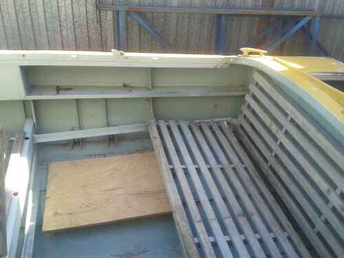

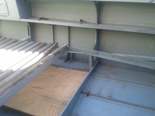

ylitka63
22.02.2017
128
16
Johnson 25 2000 г.в.
Да просторно.
Хочу данную площадку укрепить и использовать как ровный пол для рыбалки, а когда нет рыбалки сложил и сиденья. Вместо реек фанеру 10 мм и может еще вставной усилитель продолый, по центру от передней скамейки к задней переборке.
