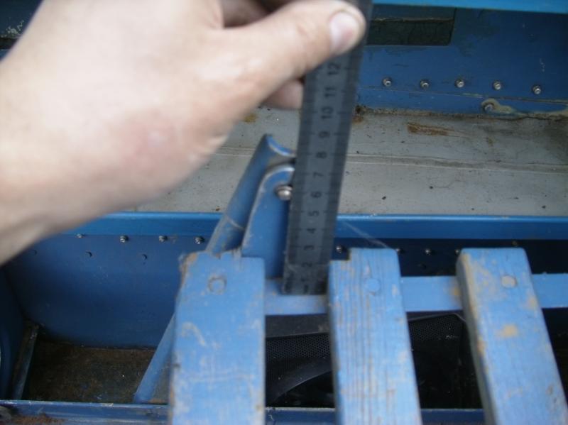

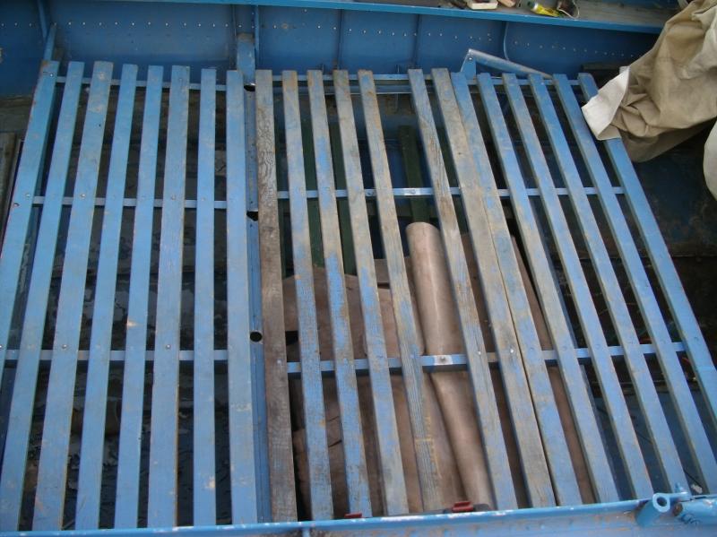

Только вчера выгребал всякий мусор из лодки. Заодно проверял сиденья. Одну рейку надо поставить и один шарнир по новой закрепить. Завтра могу все сфоткать и размеры на фотках проставить. Сегодня уже темно и дождь идет.

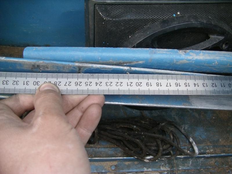

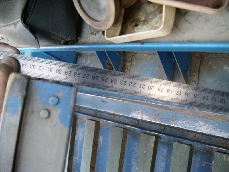

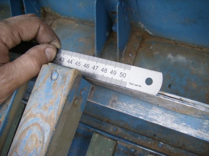

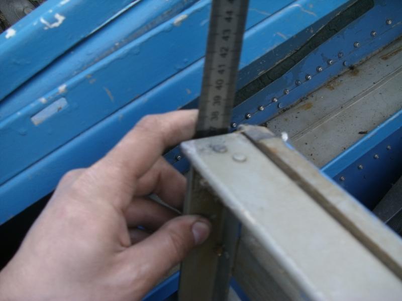

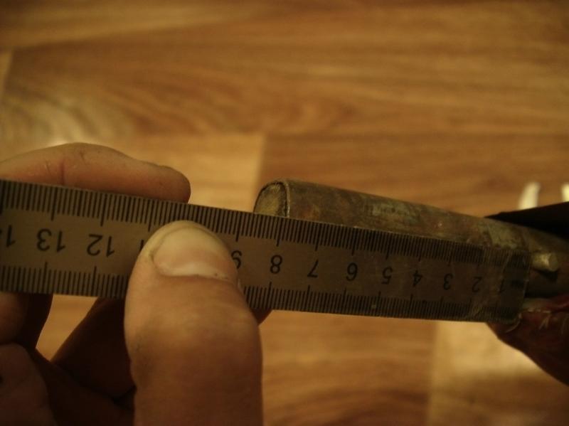

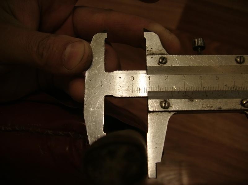

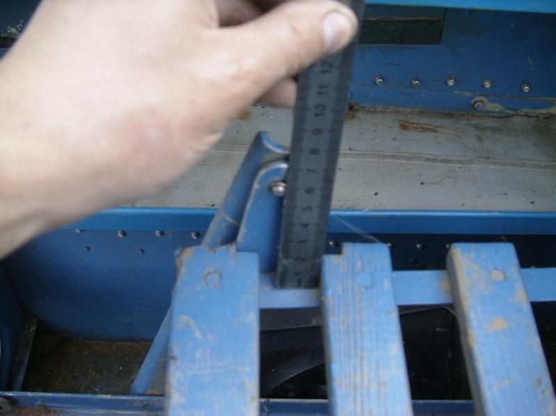

Сегодня зафоткал все касающееся заднего сиденья. Взял линейку и приставил на фотках. Расстояние между отверстиями рычагов что сиденья, что спинки составило 300 мм.Только что у спинки дополнительный треугольный кронштейн. Расстояние от основания спинки до отверстия в кронштейне снял. Длину основания сиденья и спинки аналогично сфотал.
Большое спасибо! Это то, что нужно!

Деревянные планки часто ломаются.Положи на них сверху фанеру 5 мм и покрась с 2-х сторон.

Если рейки заменить текстолитом 4 мм держать будет если разложить и ходить как по полу?
Я как раз планировал ставить фанеру (если найду – то бакелитовую)
Не надо бакилитку!!! тяжелая она жуть как!!! :shock: ... у меня слань в сарае лежит "задняя" от П-2(дед дела), так её сразу сняли и оставили родную "дюральку"!!! ... обычная ФСФ пропитанная олифой и покрашенная дешевой ПФкой проживёт очень долго и вес минимум раза в 2 меньше, а то так "по килограмму - по килограмму" весу наберёшь на ракетный крейсер :D

Если текстолит 4 мм положить, то крепко будет. Там каркас из уголков покрепче всех этих сосновых реек будет. Да и фанера мне кажется сомнительным удовольствием. Больно плоско для задницы получится. Я вообще тут в ОБИ видел из пенополиэтилена маты толщиной в 50 мм. Вот из них я хочу сделать съемные накладки на основания сидений и на спинки. И заднице в дальней дороге удобно, и тепло в холодную погоду. Только что как и от фанерки запотевать все будет, но решаемо хорошим чехлом поверх этой пенки.
Фанера (как и текстолит) подразумевает применение мягких накладок, иначе при тряске на волне будет некомфортно.
Пенополиэтилен - хорошая штука. Только я бы предпочел не просто маты из пенополиэтилена, а несколько слоев изолона (модификация пенополиэтилена, которая меньше проседает и вообще влагу не впитывает), например - 4 ижевских туристических пенки 16 мм (именно ижевские, так как другие в этой ценовой категории не из изолона), упиханные в единый чехол.

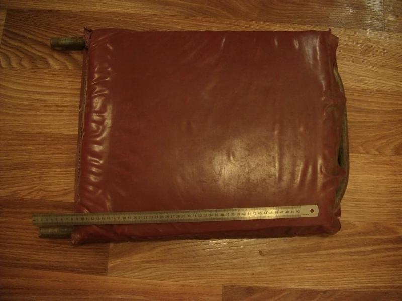

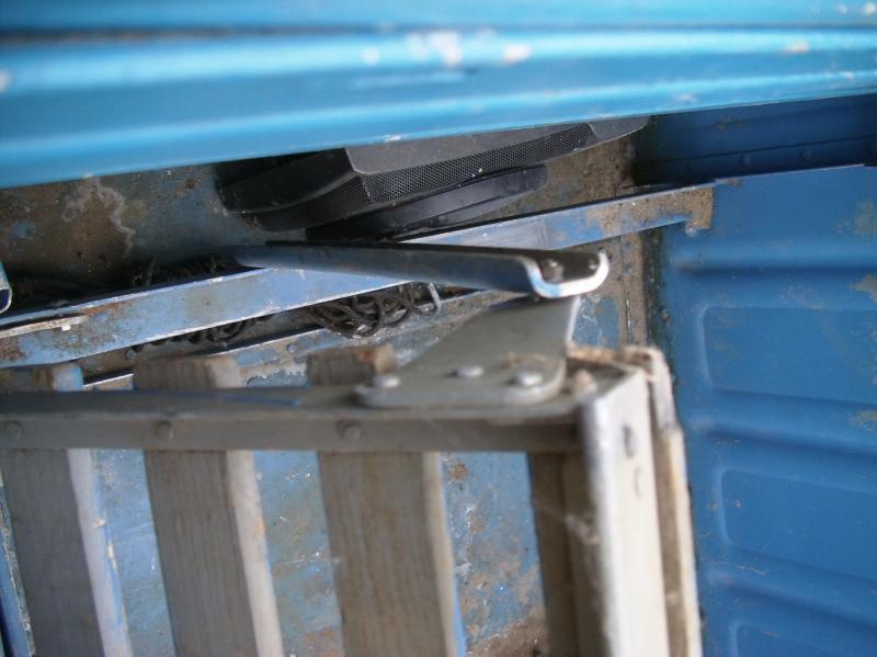

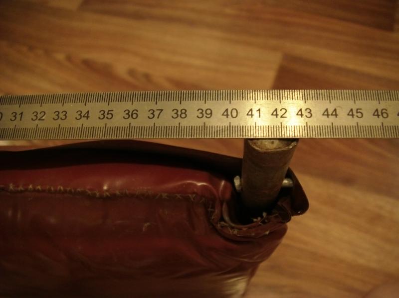

Как и обещал выкладываю фото спинки с размерами. Устройство простое: согнутая труба стальная кажись с заглушками и ограничителями глубины втыкания в отверстия лавки. Сама спинка сделана подушкой из кожзама с набивкой пенополиуретаном как в сиденьях автомобильных. К спинке еще полоска кожзама пришита, и вот в этот зазор и продета труба. Получается как-бы натянута мягкая спинка на трубчатый каркас.
Примите самую искреннюю благодарность! Что бы я без Вас делал... И наверняка Ваши сообщения помогут не только мне. Спасибо!

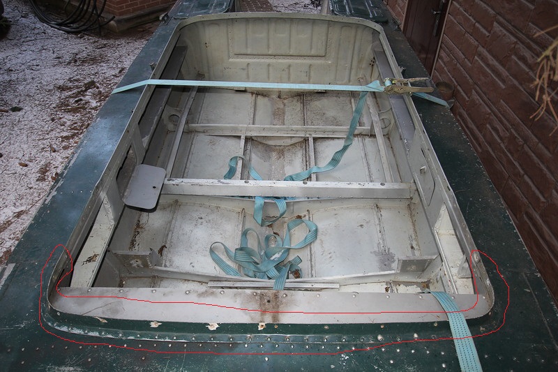

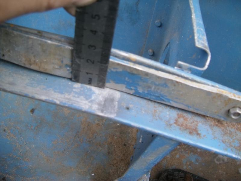

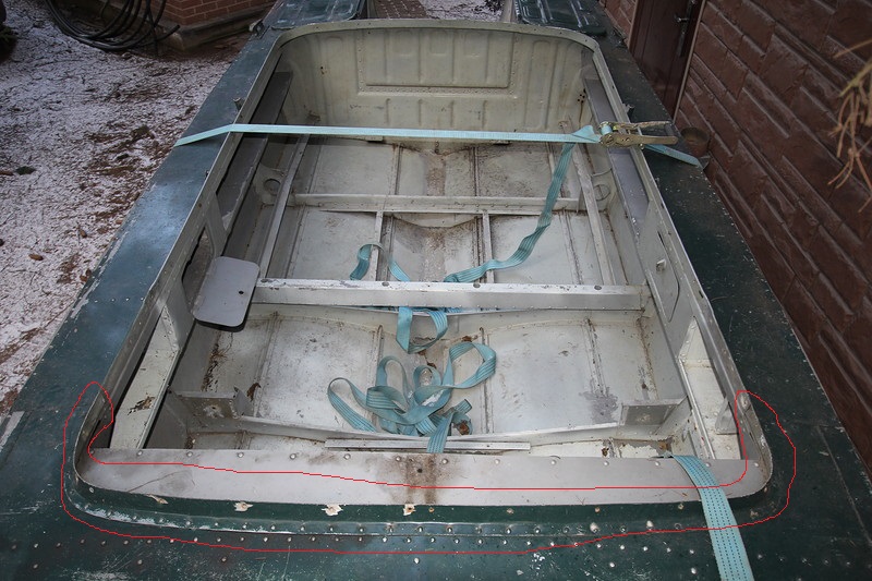

Извините что немного не в тему. Прога 2м в данный момент рядом нет, есть ли возможность померить длину уголка, который отмечен на фото, он прогнил, хочу взять дюралевый уголок 30 на 3 и согнуть.. нужно знать длину, хватит ли 1.5 метра или надо брать 2.
п.с. лодка на фото не моя, собственник - не серчай)
Заранее спасибо!
