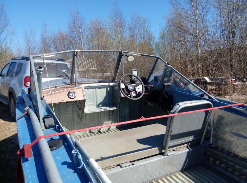

Собирался восстанавливать в своем корпусе заводские сидения и сносить нафиг фанерный колхоз, доставшийся от прежнего владельца, но столкнулся с таким нюансом.
Если делать сидения на той высоте, что предусмотрена заводом (то есть класть на штатные уголки) - тогда высота получается очень мала. Все бы ничего, но рундуки под сидениями становятся нефункциональными: в задний уже не влезет по высоте штатный Сузовский бензобак, а в передний - аккумулятор. Да и вообще, места в рундуках много не бывает - а тут, если восстанавливать заводскую компановку, им придется жертвовать.
Возникла идея поднять заводские уголки сантиметров на 8, чтобы получить под сидениями полноценные рундуки, да и сидеть удобнее будет. Но тут возникают вопросы: смогут ли тогда раскладываться передние сидения, не будет ли мешать руль, на что крепить эти уголки и т. д...
Поэтому хотел спросить: делал ли кто-нибудь подъем штатных уголков? За что их крепить? Какие "подводные камни" при этом проявились? Раскладываются ли после этого сидения, или нужно менять их габариты и т. д.?

Потому что для повседневной эксплуатации заводское устройство кокпита удобно и целесообразно. Раскладные спальные места очень практичны. Непрактичен только маленький размер рундуков при заводской компановке П2.
Вся эта якобы "старомодность" - это мнение тех, кто никогда в лодке не ночевал на воде. У нас летом бывает уровень так поднимется, что найти сухое место для лагеря практически невозможно - везде трава и вода. Рыба уходит в заливы, именно там основная рыбалка, но именно там и нет нормальных берегов. Вот поэтому важна возможность ночевать и готовить пищу, не сходя на берег.
Сейчас любители ровных полов начнут предлагать выпилить штанги и шпангоуты, положить ровную фанеру во весь кокпит и спать на полу. Вопрос: куда в таком случае девать сидения в момент ночевки на воде? Чем заменить выпиленные рундуки, куда девать бензобаки и прочие вещи, в рундуках обычно размещающиеся? Наконец, спать на затоптанном полу неприятно, а мыть каждый раз - много времени отнимает (при том что на сапогах каждый раз наносится столько ила...). Раскладные сидения решают эту проблему.
Но ложка дегтя заводской компановки, как я уже говорил - маленькие рундуки. Потому ищу тех, кто уже имел опыт подъема заводских уголков (чтобы сидения и спальные места были выше, а рундуки - вместительнее)
П. С. Как оно будет смотреться - мне глубоко параллельно, лишь бы удобно ездить и спать было. Потому что мне "ехать" важнее, чем "шашечки"

Вот у меня и возникли вопросы:
- Если поднять уголки - за что их крепить (чтобы их не вырвало, когда я со своим весом в полтора центнера лягу на сидения)? Кто как решил эту проблему?
- Насколько придется уменьшить габариты спинки (ведь при поднятых уголках они уже не попадут на штатные крючки, а левой спинке еще руль мешать будет)?
Руль меньшего диаметра, как и изменение угла - не вариант (слишком много за собой потянет). Могу лишь подрезать нижнюю часть руля (на манер штатного руля "Прогресса")
1)Как вариант изготовить из уголка Г-образную стойку и зашить листом дюраля/люминя приклепав и к шпангоуту
2)Вместо уменьшения спинки изобразить самодельные крючки
3) Самый простой и эффективный вариант :yes:
Спасибо, рассмотрю эти варианты. Надеюсь, по п. 1 мою тушу выдержит)))

Я восстанавливал следующим образом. Починил родные рамки, приклепал тонкий дюраль, добавил по паре поперечных перемычек , делал из обрезков шины алюминиевой но подойдет и уголок 30х30х2. Срезал болгаркой родные заклёпки и полосу от державшую родной дерматин. Потом - первоначальный вариант : вырезал по размеру сидений прямоугольники из фанеры 10 мм, обработал средством от гниения и закрыл яхтенным лаком. потом выложил поролоном от автобусных сидений , закрыл кож замом и пристрелял строительным стиплером с обратной стороны, и прикрутил с обратной стороны саморезами 10 с пресс шайбой.
Но! В пролом году взявшись переделывать лодку , снял сидение - а оно тяжелеющее! Выкинул поролон , фанеру не жалея покромсал лобзиком - оставив по сути только рамку для пристрелки стиплером кож зама, с перемычками в р-не усилителей. Поролон заменил на вспененный полиэтилен с закрытой порой 50 мм толщины. Из строительного магазина. Фанерки с спинок сидения выкинул - заменил на алюминиевую решётку от полок выкинутого холодильника. Теперь сидения почти не весомы, за счёт пенополиэтилена стали ещё и играть роль дополнительного блока плавучести. Из минусов - стало чуть жестче сидень , но осенью (да и этим летом тоже) теплее. Но не критично. Влагу теперь не набирают совсем. На фотке немного видно готовый вариант . Левая спинка снята - лежит в гараже. Правая ещё не переделанная - с фанеркой.
