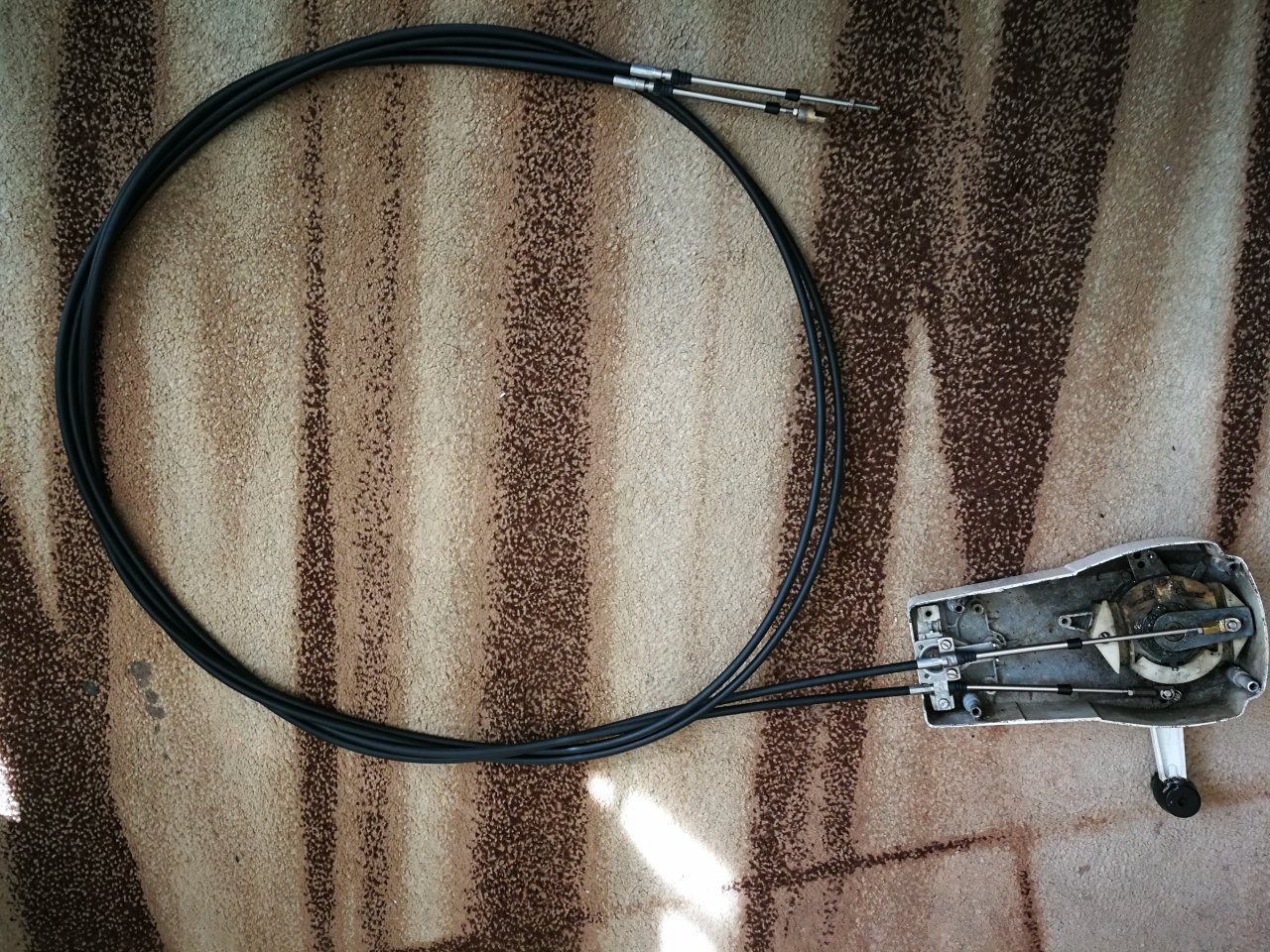

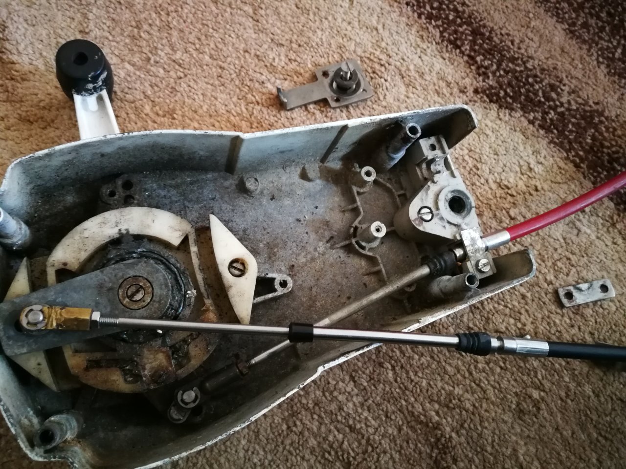

При сегодняшнем детальном осмотре и примерке выявились некоторые проблемы, в связи с чем и вопросы к знатокам:

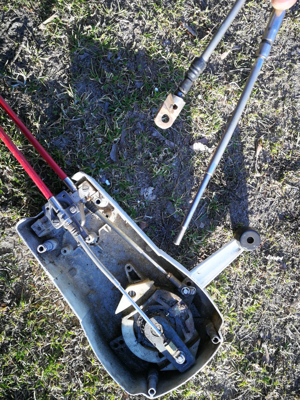

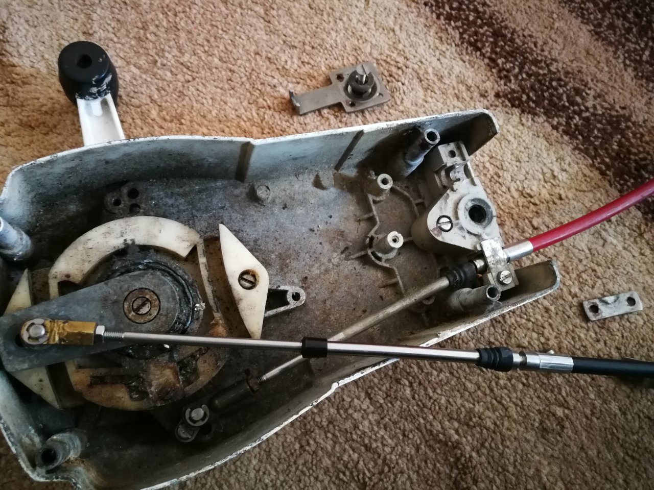

  1. Машинка правосторонняя. Можно ли переделать на левостороннюю?
  2. Длина тросов машинки коротковата - всего 2200мм. Как удлиниться?

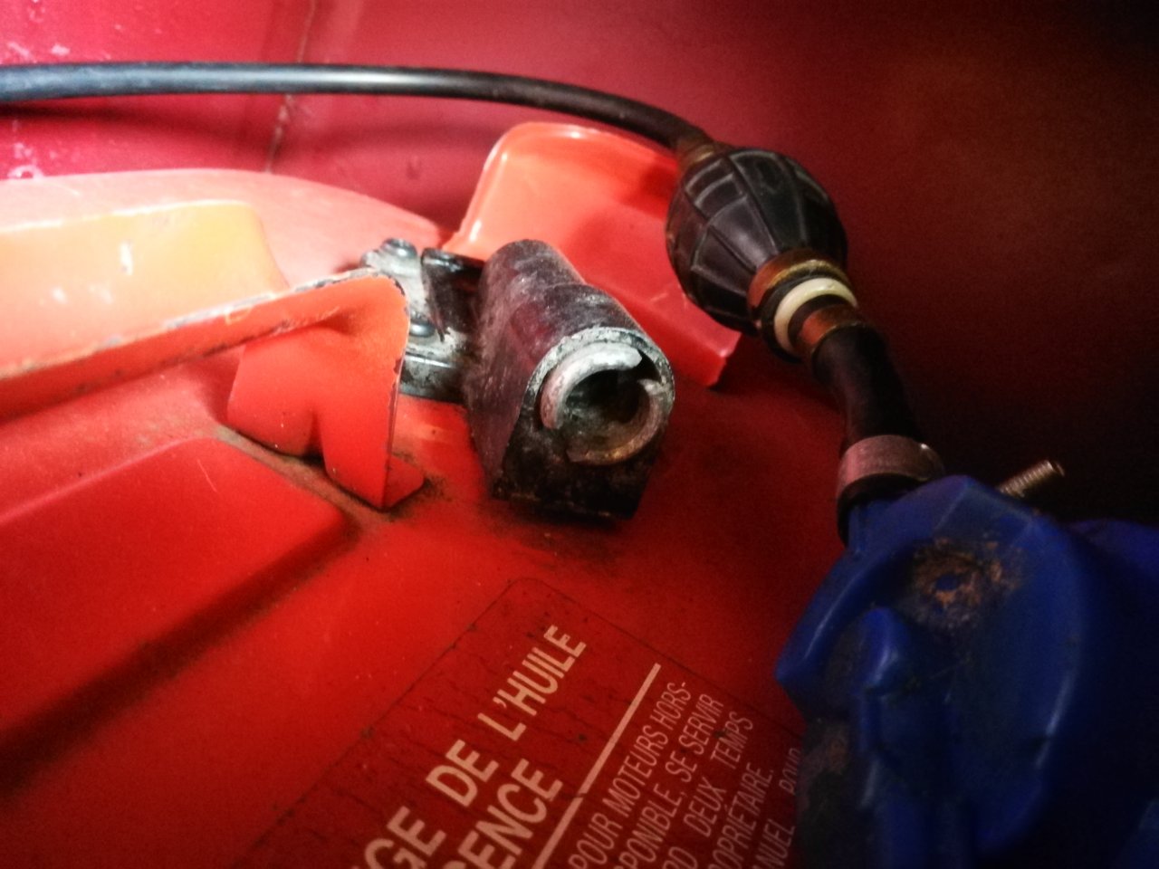

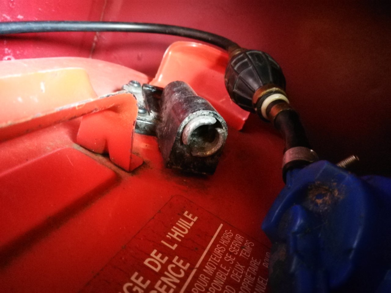

  3. Подскажите какой коннектор для бака? (смотреть фото ниже).
11 150
4 889
Машинка универсальная, перекрути ручку и подключи трос к другой стороне. Чем трос удлинять лучше новый купить длинный. Конекторов таких не видал, да и вообще такое впечатление что там чего то не хватает.
Пересмотрел ещё раз. Вроде там всё хватает. Штуцер хитрый нужен. Там внутри резьбы нет, стоит замок и внутри шариковый клапан.

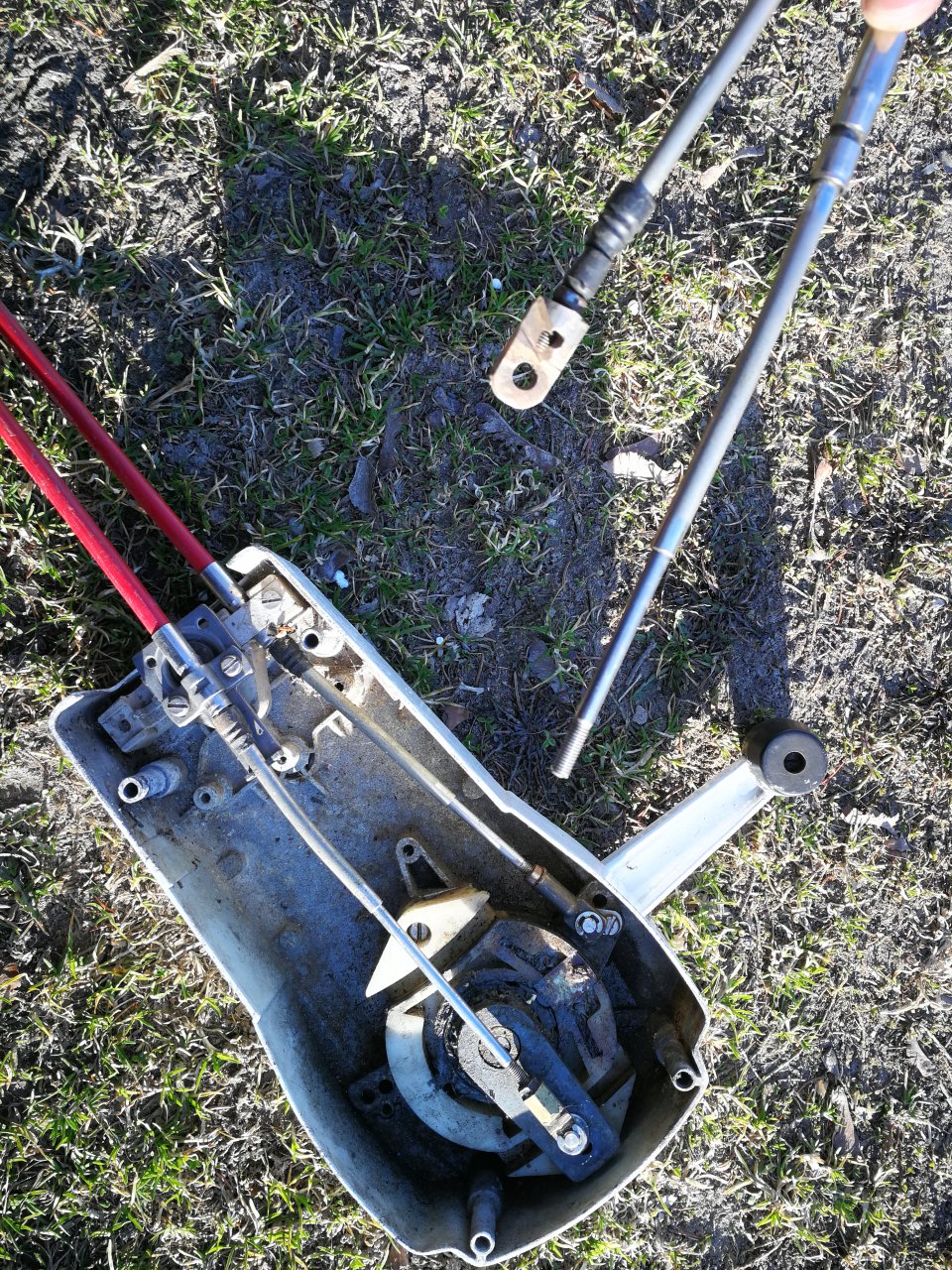

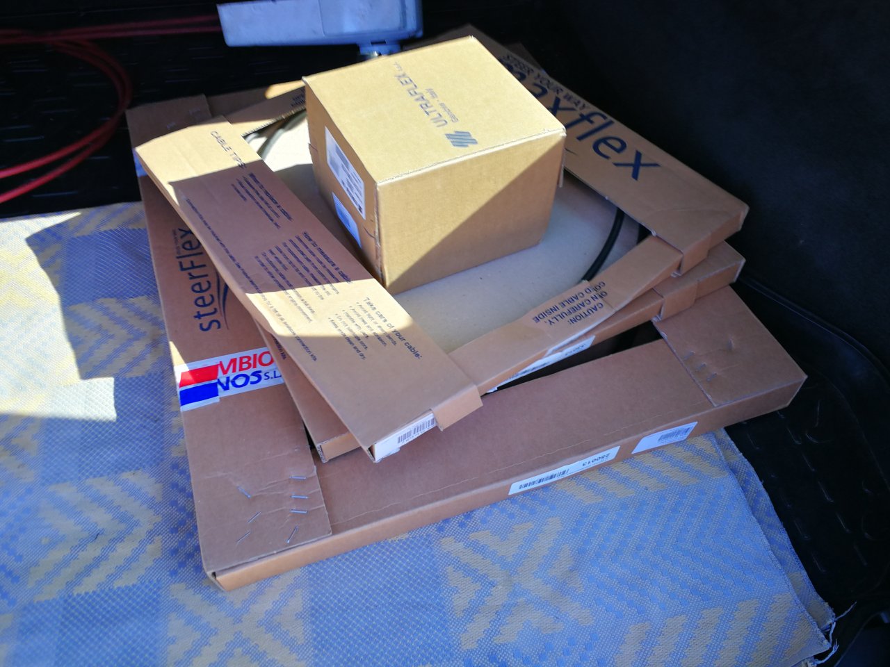

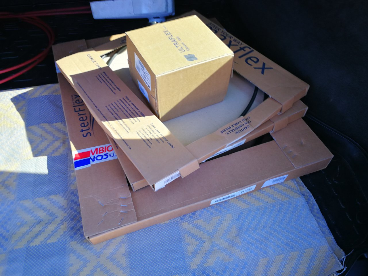

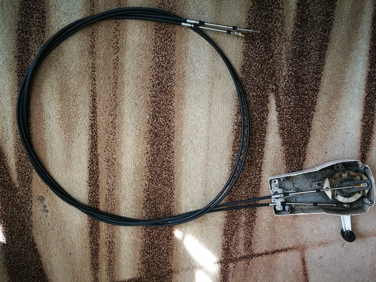

Прикупил сегодня тросс и редуктор управления, троссы газа и реверса. На руль немного не хватило.
Штуцер нашёл и заказал - жду.
Машинку переделал с правой на левую и переставил троссы на 13 футов.

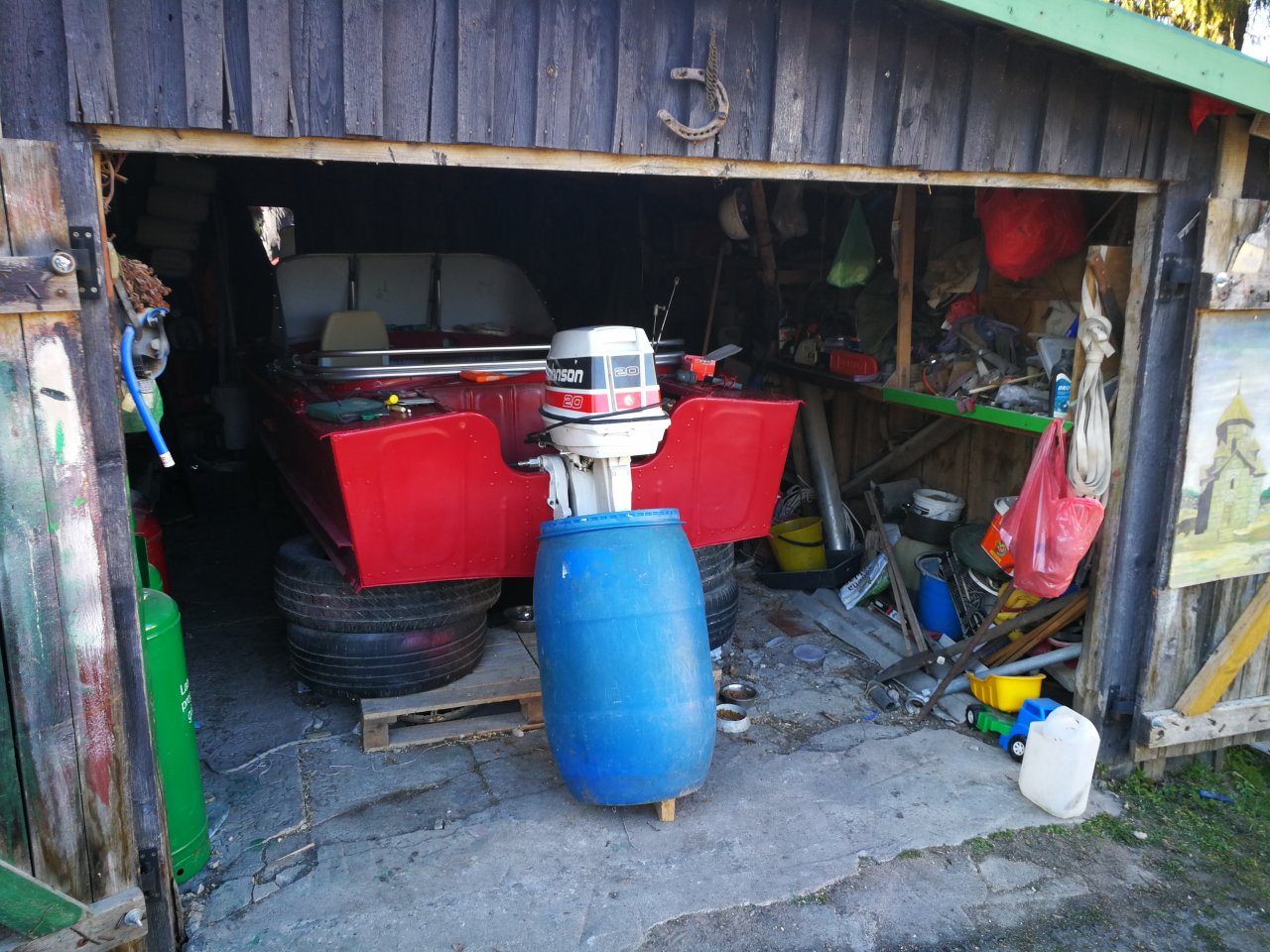

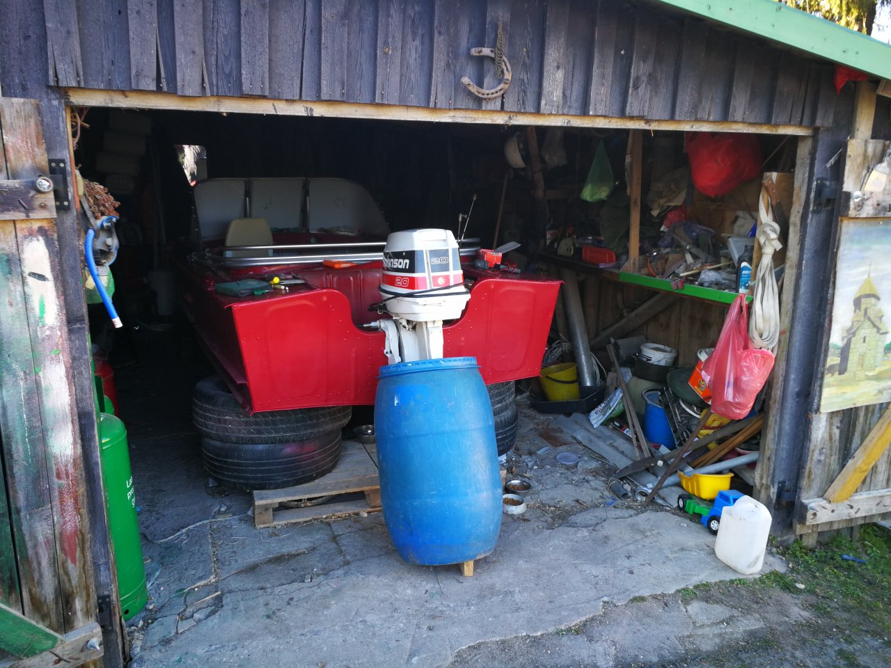

Сегодня поставил мотор, завёл.
После накачки грушей топливо потекло из карба. Завёлся легко, но при смеси 50:1 мне показалось сильно дымит.
Делаем задние диваны.
Дымит пока не прогрелся, это нормально.
