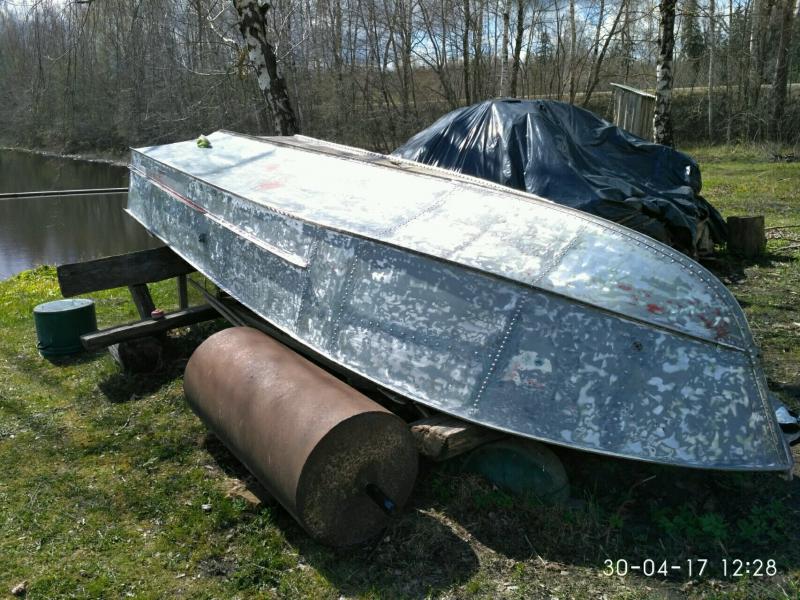

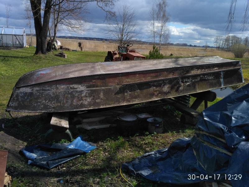

Отвечу на Ваш вопрос. Даже если не получится зарегистрировать, то вёсла никто не отменял. А лодка после покраски однозначно будет в лучшем состоянии, чем До. Не гнить же ей теперь и не на металл же её за копейки.

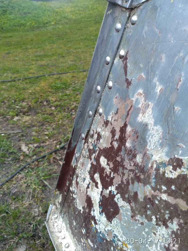

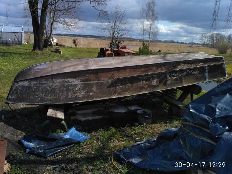

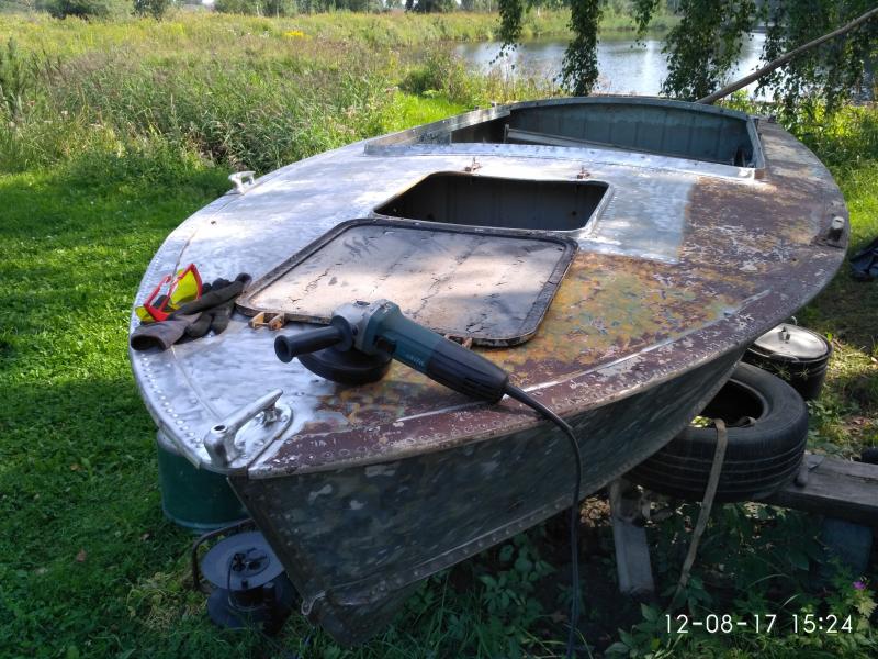

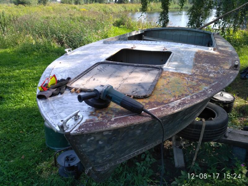

Немного фотографий лодки и процесса.
За неимением кучи времени, процесс идёт медленно. Но скоро по низу будет всё. Тогда переверну и начнутся работы по верху.
Нашёл номер в виде буквы и 4 цифр - это он самый?

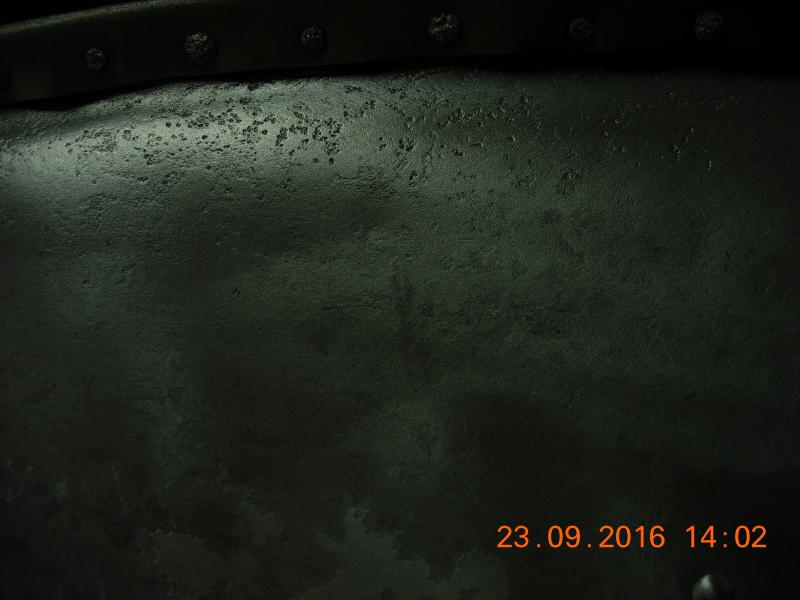

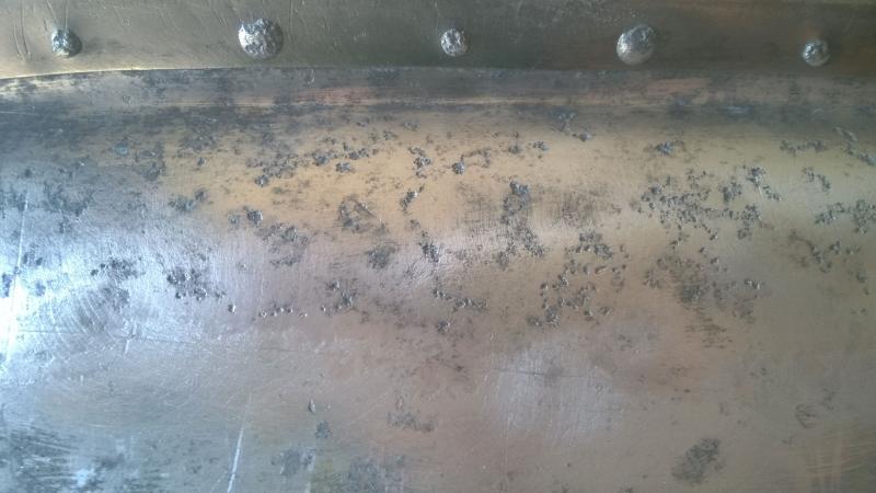

Занялся таки своим прогрессом, решил перекрасить, заодно и посмотреть, что там под краской.

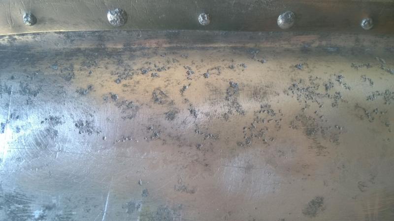

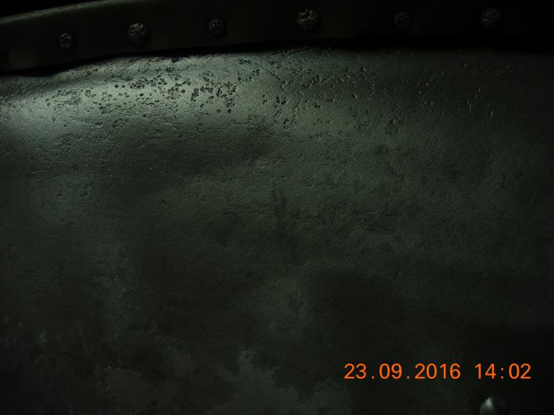

Вдоль киля вот такая хрень.
Вычистить - нереально, глубокие каверны. Что делать то с ней?
Murza1975 сказал(а):
.. глубокие каверны. Что делать то с ней?
Очистить растворителем, обработать кислотным грунтом, покрасить и забИть :yes: :D ...
9 555
4 762
:) Ничего особо страшного.Через одного такая проблема. Заклёпки пошли коррозией ,вот это плохо.Как минимум переклепать.Причём клепать придётся уже не четвёркой ,а пяти миллиметровыми клёпками.Повреждения корпуса надо пропескоструить.По другому не вычистишь .Причём после чистки надо пройти шилом по особо крупным,глубоким раковинам.Если где то проткнёшь насквозь придётся ремонтировать.Как видишь ты не одинок с этим вопросом!А вот растворителем тут делать нечего.Человек лодку для себя делает,а не на продажу.

Дим. Раковины уже есть . Не долго лодочкем уже осталось терпеть......
9 555
4 762
Она протянула более 40 лет. Думаю, 5-7 еще пробегает. Или не прав?
''цинкарём" пройдись по раковинам. Сверху кислотником. И покрась. Лет на десять хватит.

Может я и не прав.Но эти раковины на днище .Это не что иное как пошел процессе гниения и электо химическая коррозии дюраля. Пошли раковины и в каждой из них белый порошок если чем то тонким колупнуть. Я это проходил уже. Смотря какой глубины раковины если мм то стоит задуматься что толщина днища 2 мм. И скоро могут появиться трещины особенно если на волнах поскокать. :)
Не нагнетай Илья... эти каверны появились за 10ки лет безалаберной эксплуатации.. и после качественной обработки ещё десяток минимум никуда не двИнутся... а скорее всего дольше :yes:

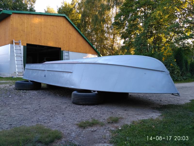

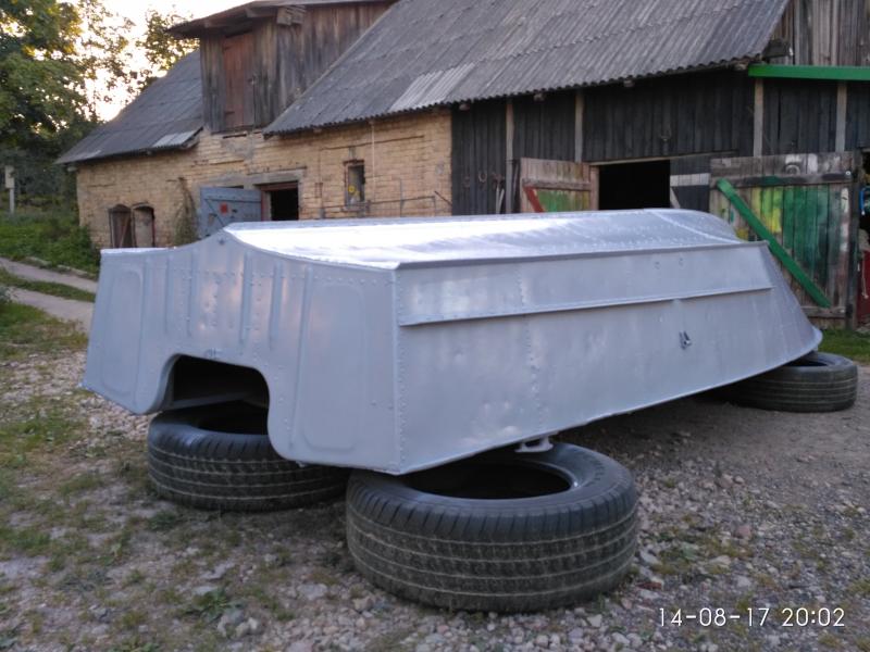

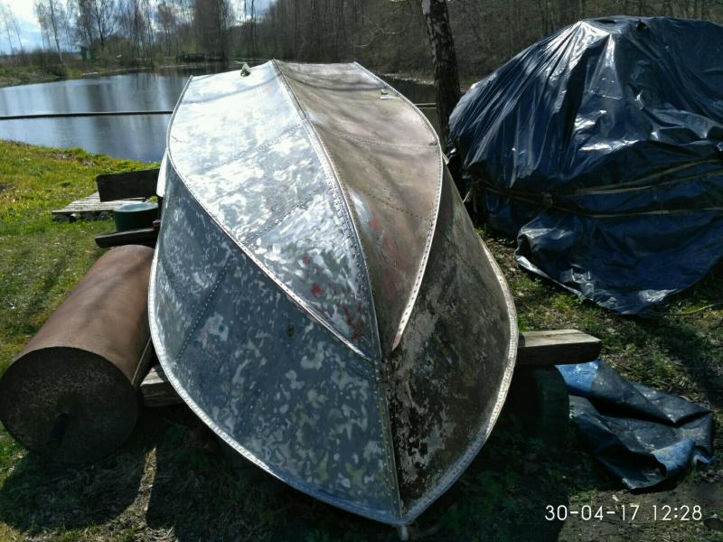

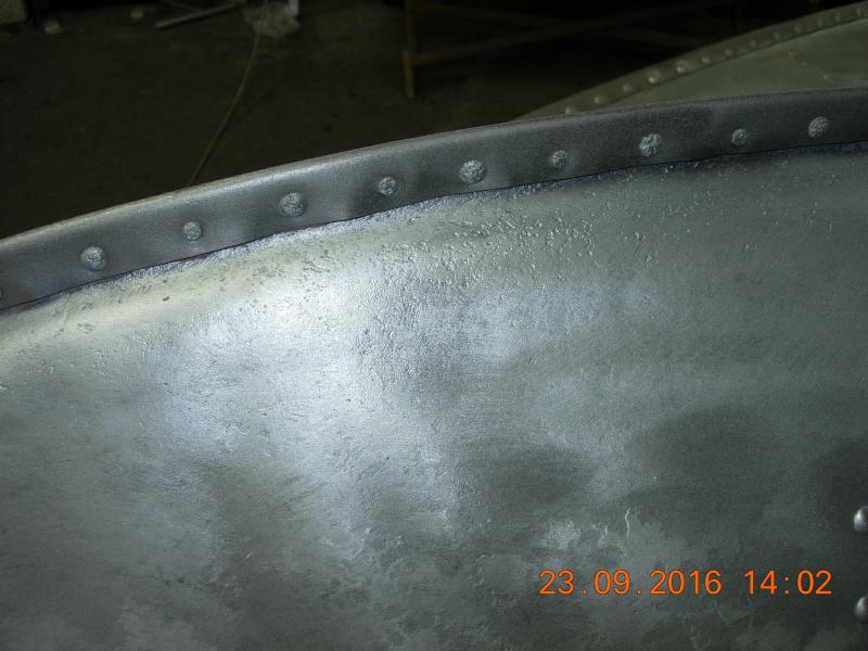

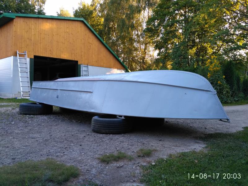

Собственно, господа-товарищи, не прошло и года как говорится - лодка полностью очищена и сегодня произошёл второй и заключительный этап грунтовки.

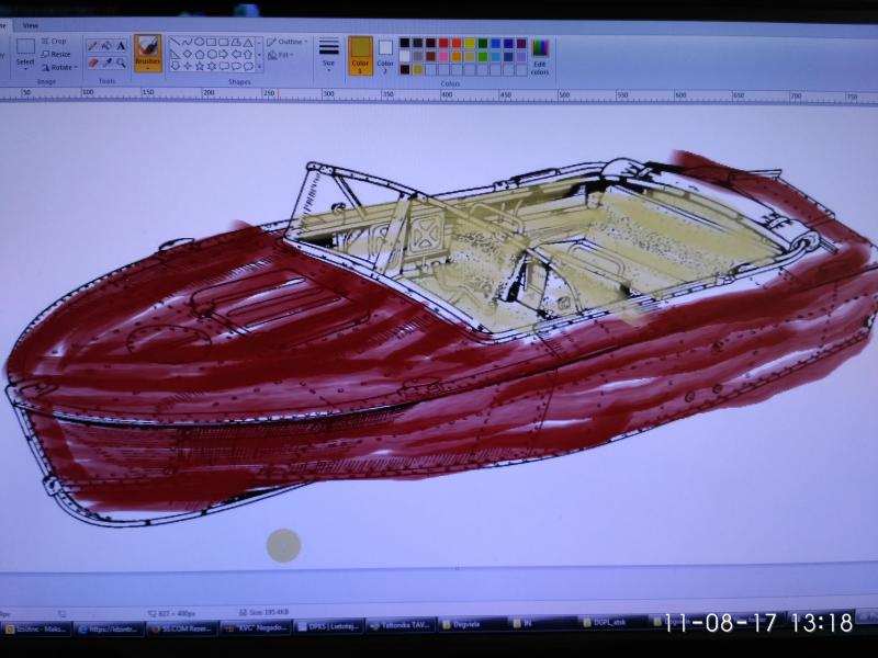

На выходных возлагаю большую надежду на краску, т.к. после очистки остались некоторые царапины и даже вмятины, которые грунтовка только подчеркнула. Шпаклевать не стану и надеюсь (хоть и зря) на густоту краски, которая по моему мнению сгладит всё это. Краска автомобильная - дорогая, с особым отвердителем.

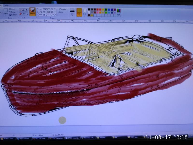

В приложении выкладываю цветовую идею и сегодняшнее состояние.
Процесс очистки очень не простой и вонючий. Смывку пробовал в труднодоступных местах. В результате её надо тщательно отмывать после, т.к. если этого не сделать, то грунты на ней плохо сохнут.

11 548
5 125
Думаю не лишним будет в краску пластификатор добавить...,ждем продолжения.
