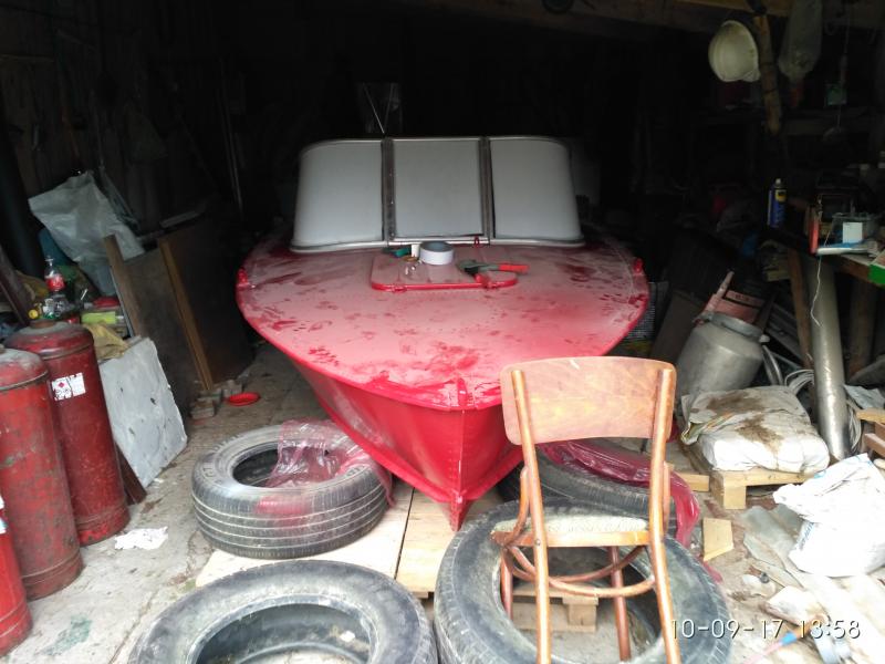

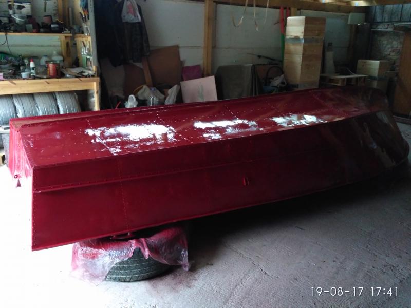

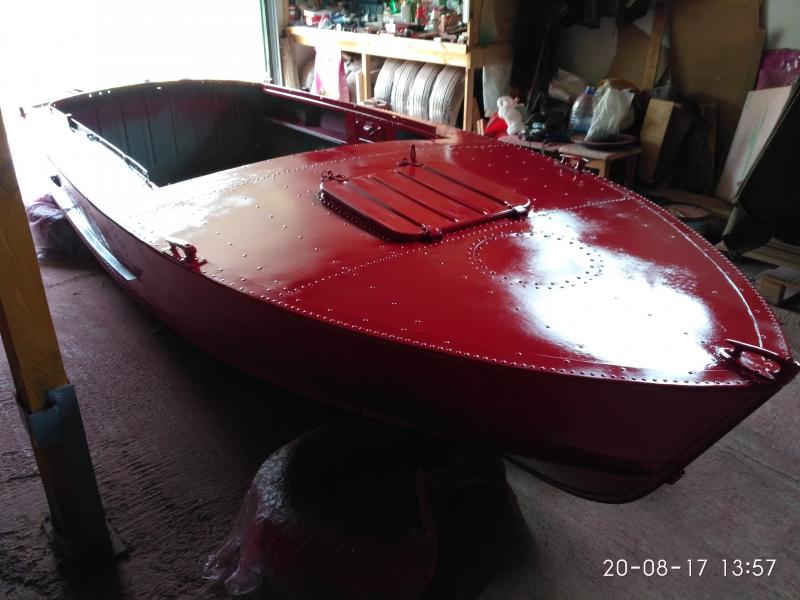

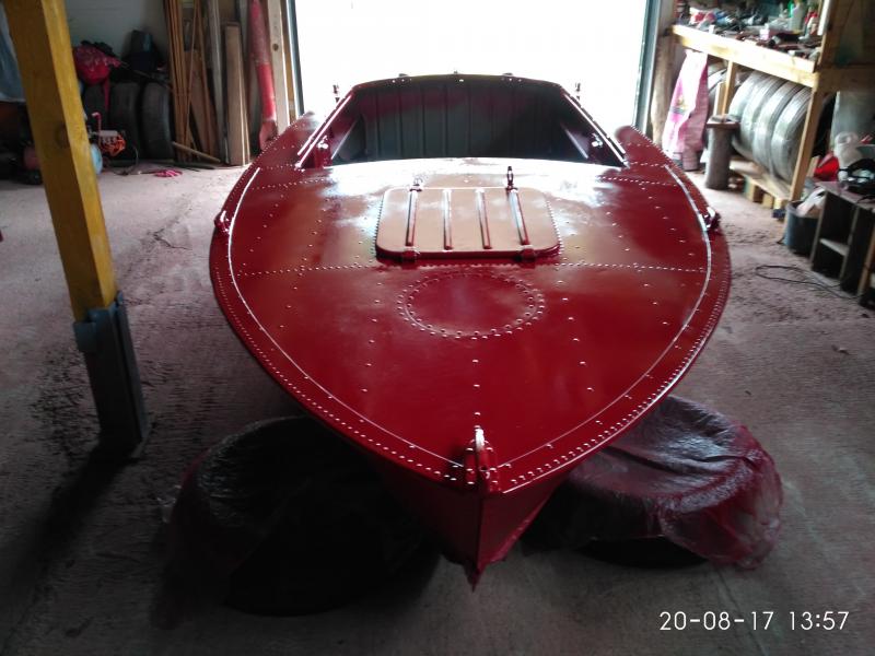

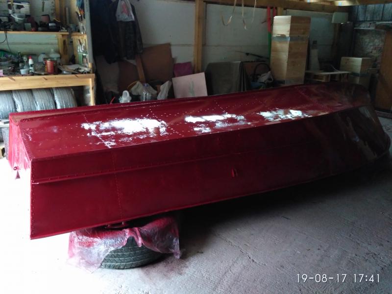

Покрасили сегодня днище.
Опыиа мало в этом деле - наделали подтёков на днище и транце.
Может есть какой спрсоб снять их?
И ещё - нало ли вторым слоем дуть после 12 часов высыхания?

Потёки срезаются, подшлифовываются и перекрываются следующим слоем. Если их немного и на палубе их нет, то и ничего криминального.
Всё таки дуть вторым слоем? А через неделю модно или сразу надо было?
Завтра в планах верх красить.
Карамазов
26.01.2015
926
78
г. Череповец
Suzuki DT30RS, Yamaxa-4
Можно и через неделю. От пыли надо будет почистить, да ветошью протереть с растворителем. И можно дуть.

Переживал за подтеки сначала.Но лодка старая,поверхность не идеально гладкая,поэтому забил.Главное,что обновленный вид лодки радует глаз)

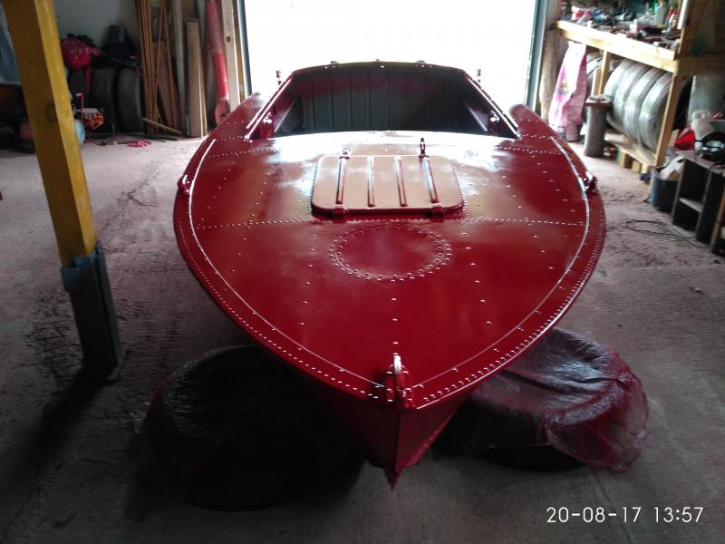

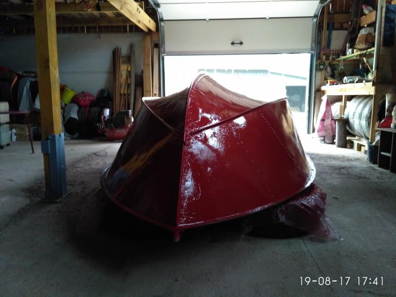

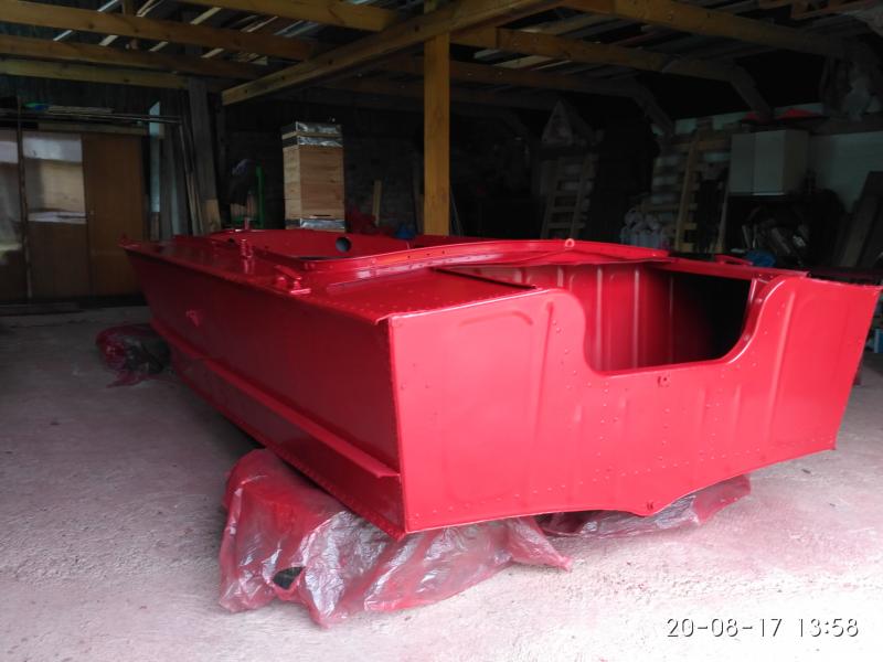

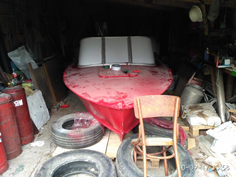

Верх покрасили лучше - подтёков совсем нет.
Вместе с корпусом покрасились и волосы на ногах.
Через недельку вторым слоем бабахнем.

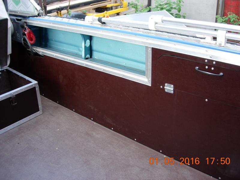

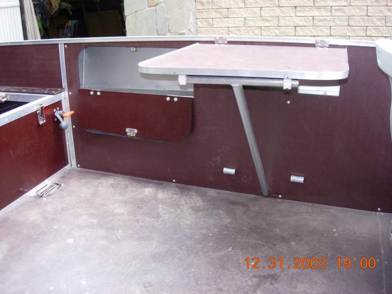

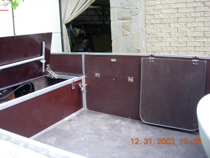

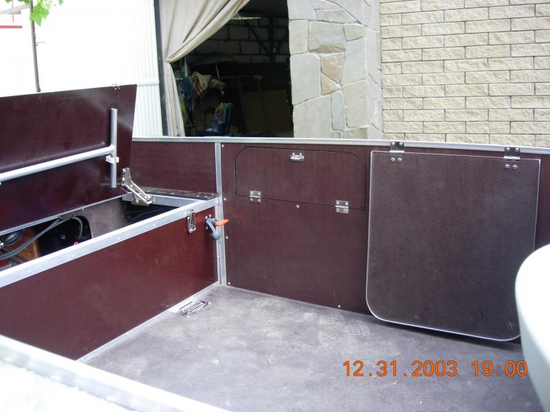

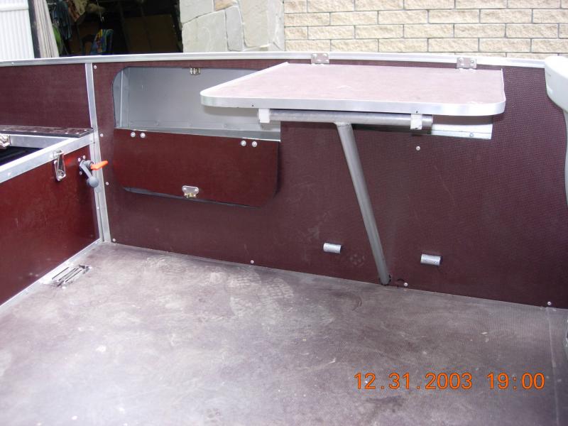

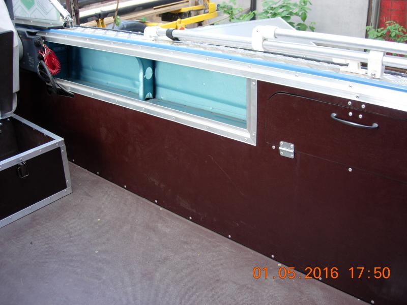

Рассматриваю вариант обделки боковин кокпита. При этом думаю ставить на клипсы, чтобы не было видно шурупов. Кто-нибудь так заморачивался?
9 555
4 762
:) Да на счёт клипсов наверно ты первый заморачиваться будешь! :pardon: Можно и без саморезов обойтись.Во первых саморезы от вибрации выкручиваются,а клипсы будут просто вываливаться.После сборки там(за бортом) делать нечего .Так что ставь на вытяжную клёпку и не заморачивайся.Ну на каком фото тебя что то напрягает!?
Belsar
17.04.2017
Елгава
Прогресс-2
Johnson 20 (BJ20BFEIE) 1991
Цивильно сделано - ничего не скажешь...
Возможно надо делать именно так, но а как же некоторые облицовывают эти борта кожзамом, например?
9 555
4 762
Для лодки на рыбалку и прогулки не практично.А так ,дело вкуса.Хорошая эко-кожа или морской винил ,денег стоит не мерено , "дешёвый" дермантин это на один сезон .
Если класть второй слой,то нужно через-15-20 минут,как встанет первый слой.Можно,конечно,и через неделю,но в этом случае первый слой уже полимеризуется и второй слой,по прошествии некоторого времени-просто отстанет.То есть-не получится однородный толстый слой краски,а будет два.Чтобы этого не произошло-через неделю первый слой матить весь,с применением наждачки и воды,после крыть -НО уже двумя слоями(второй-через 15-20 минут).

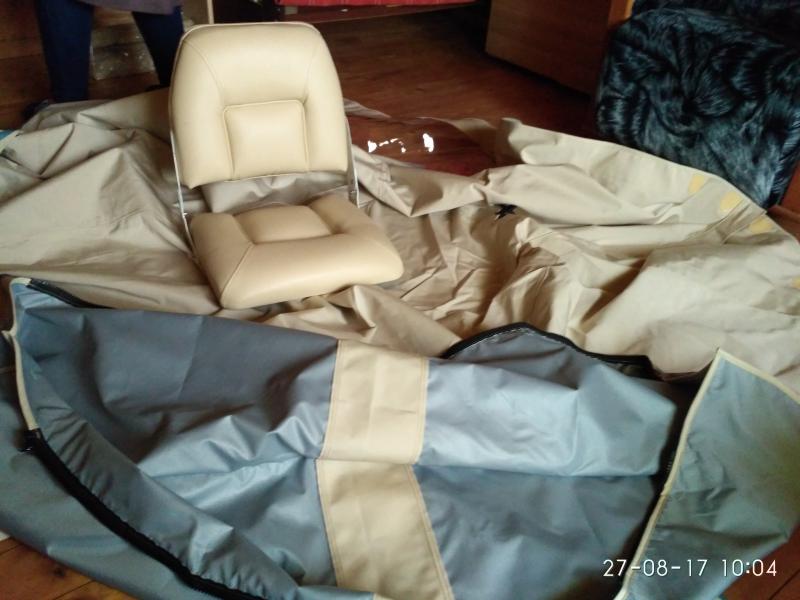

Вчера забрал два сиденья, тент, дуги и стекло с калиткой.
И по случаю посетил Псков, Лугу и Великий Новгород.
Буду клепать.

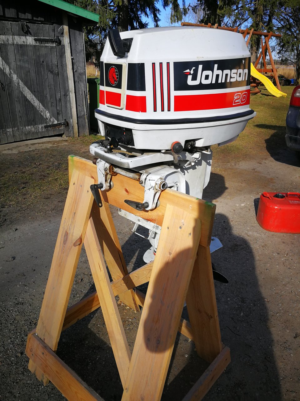

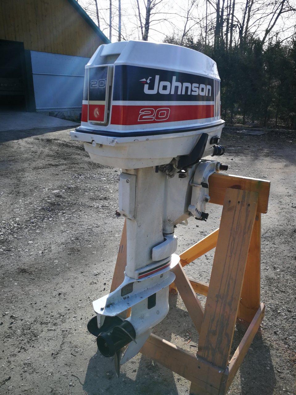

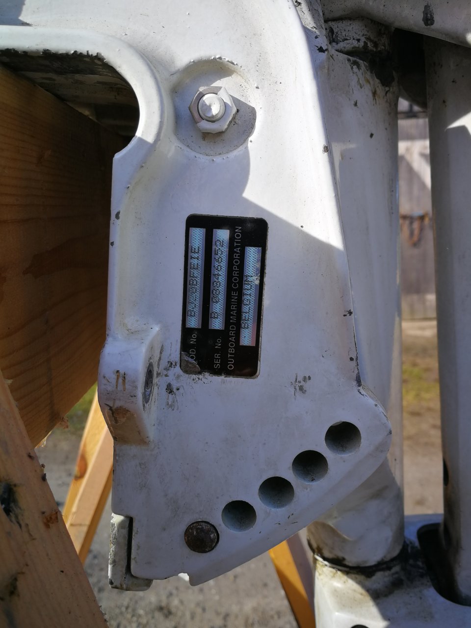

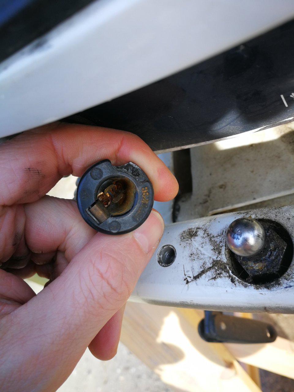

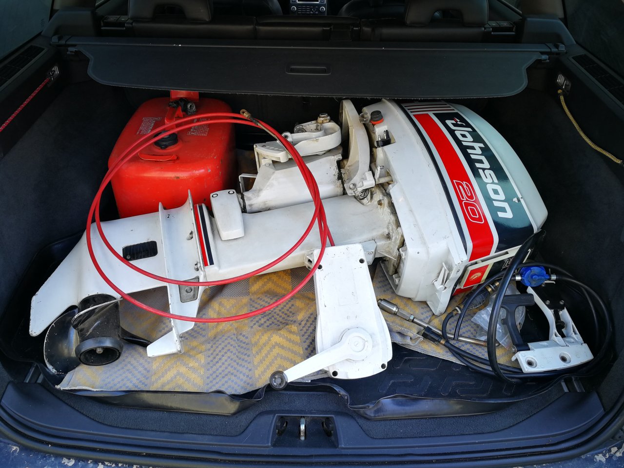

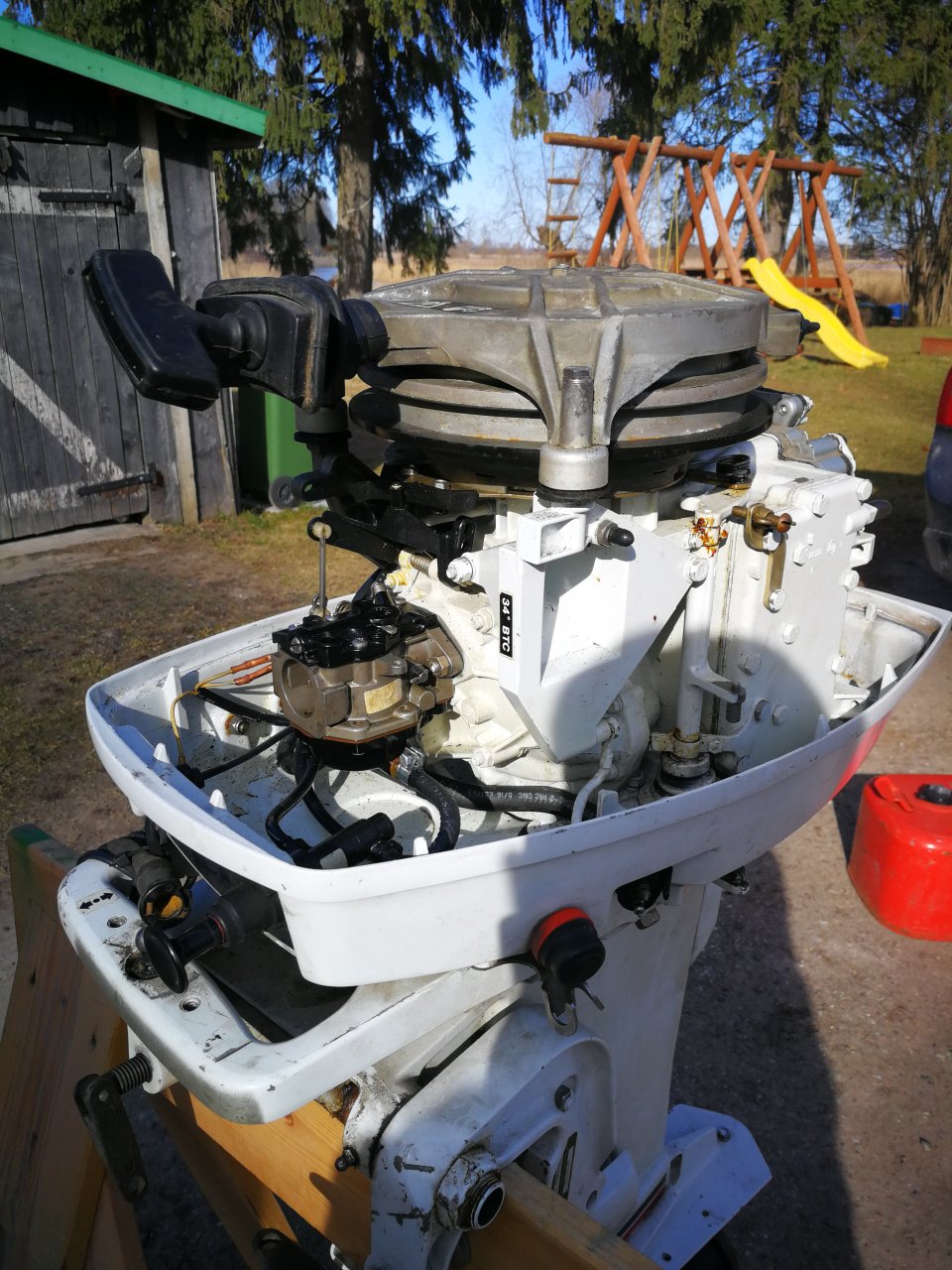

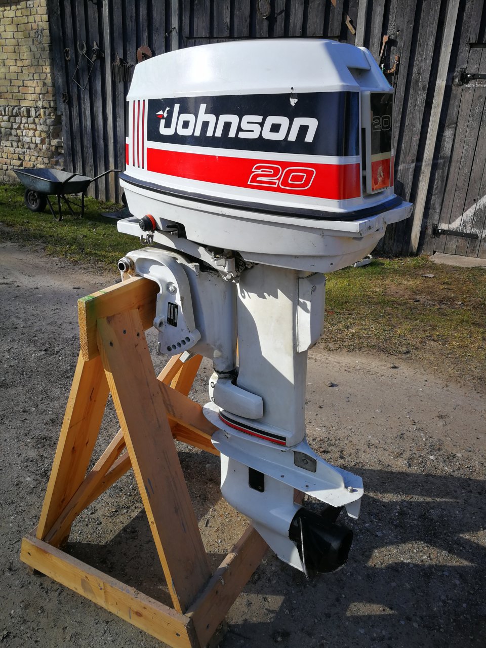

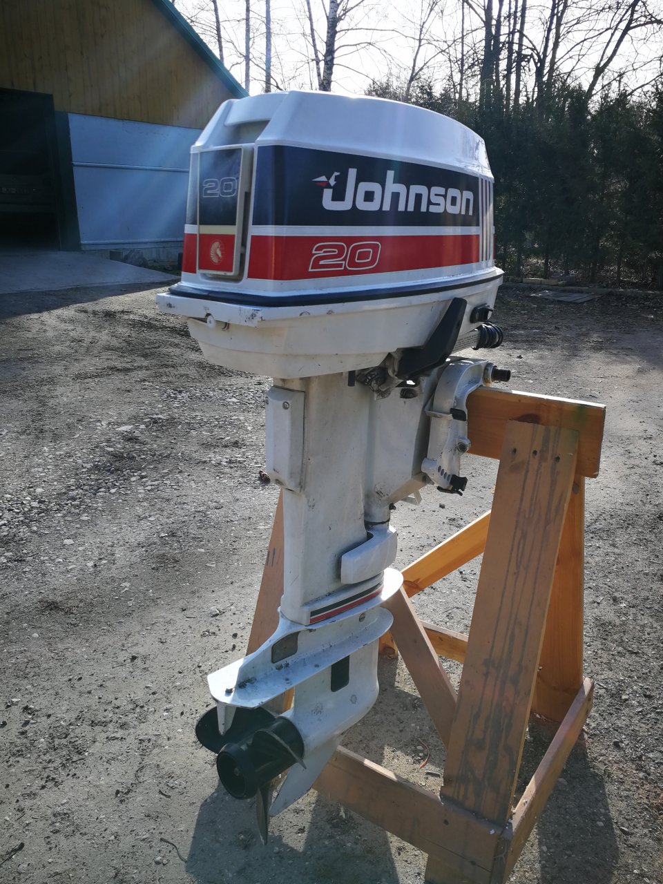

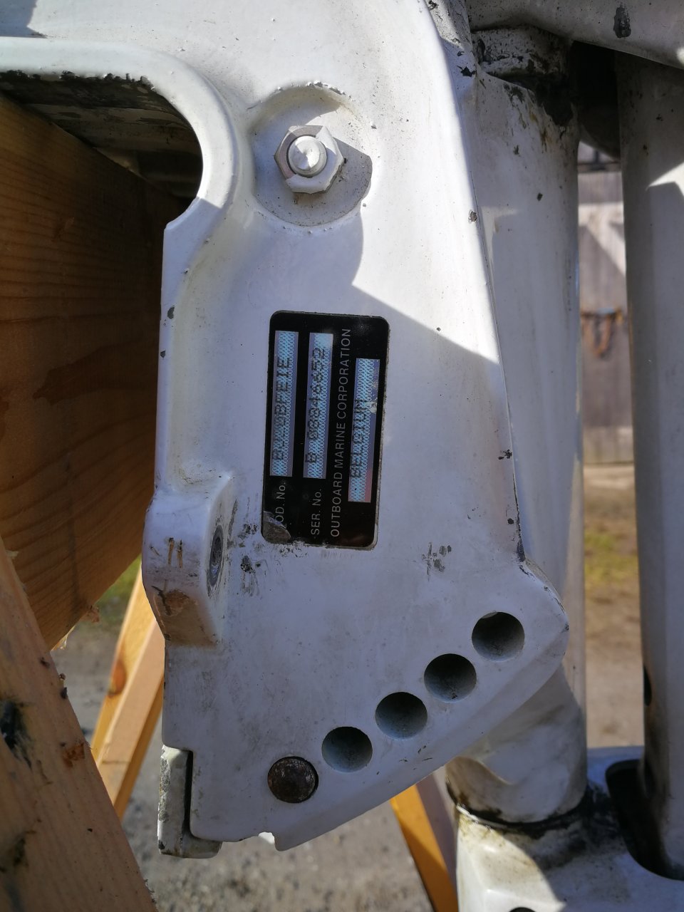

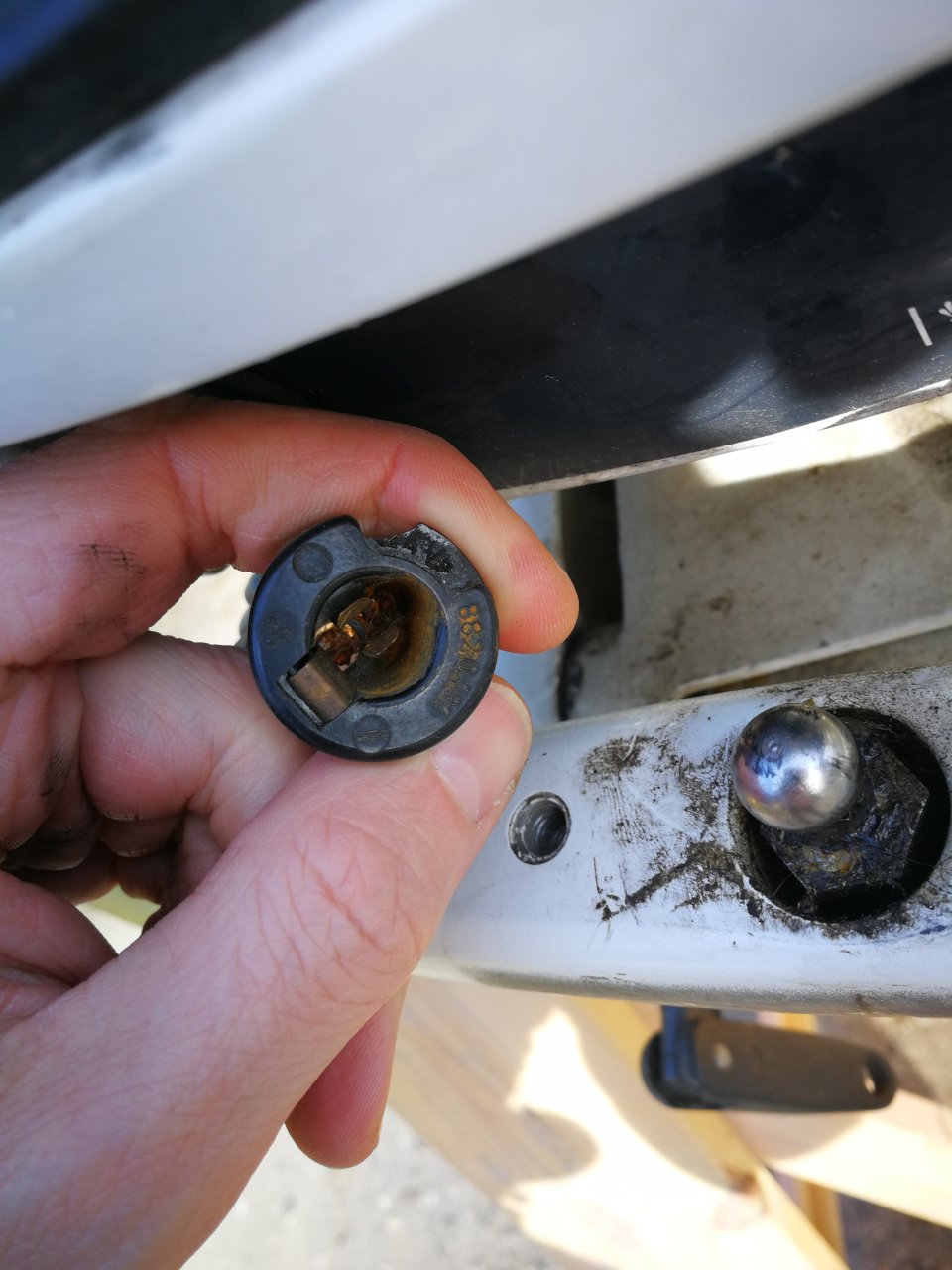

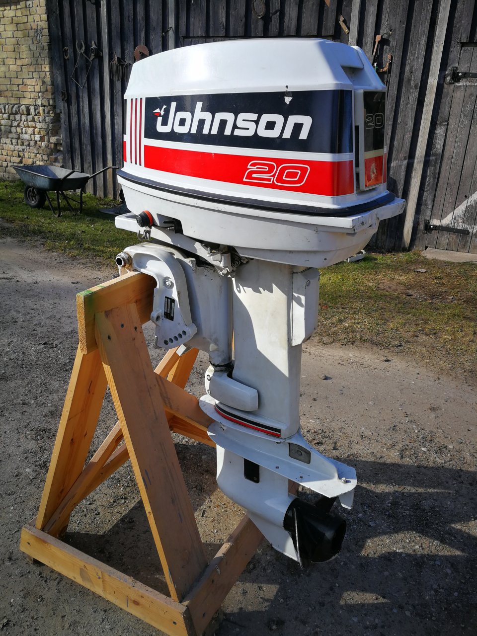

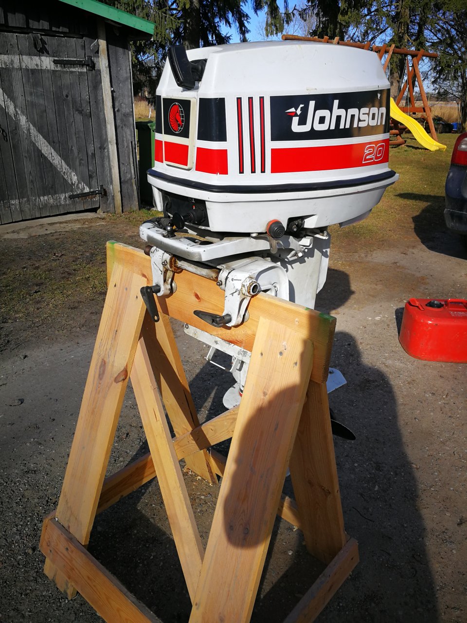

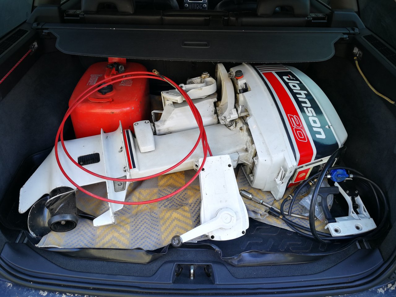

Уважаемые форумчане, водномоторники,

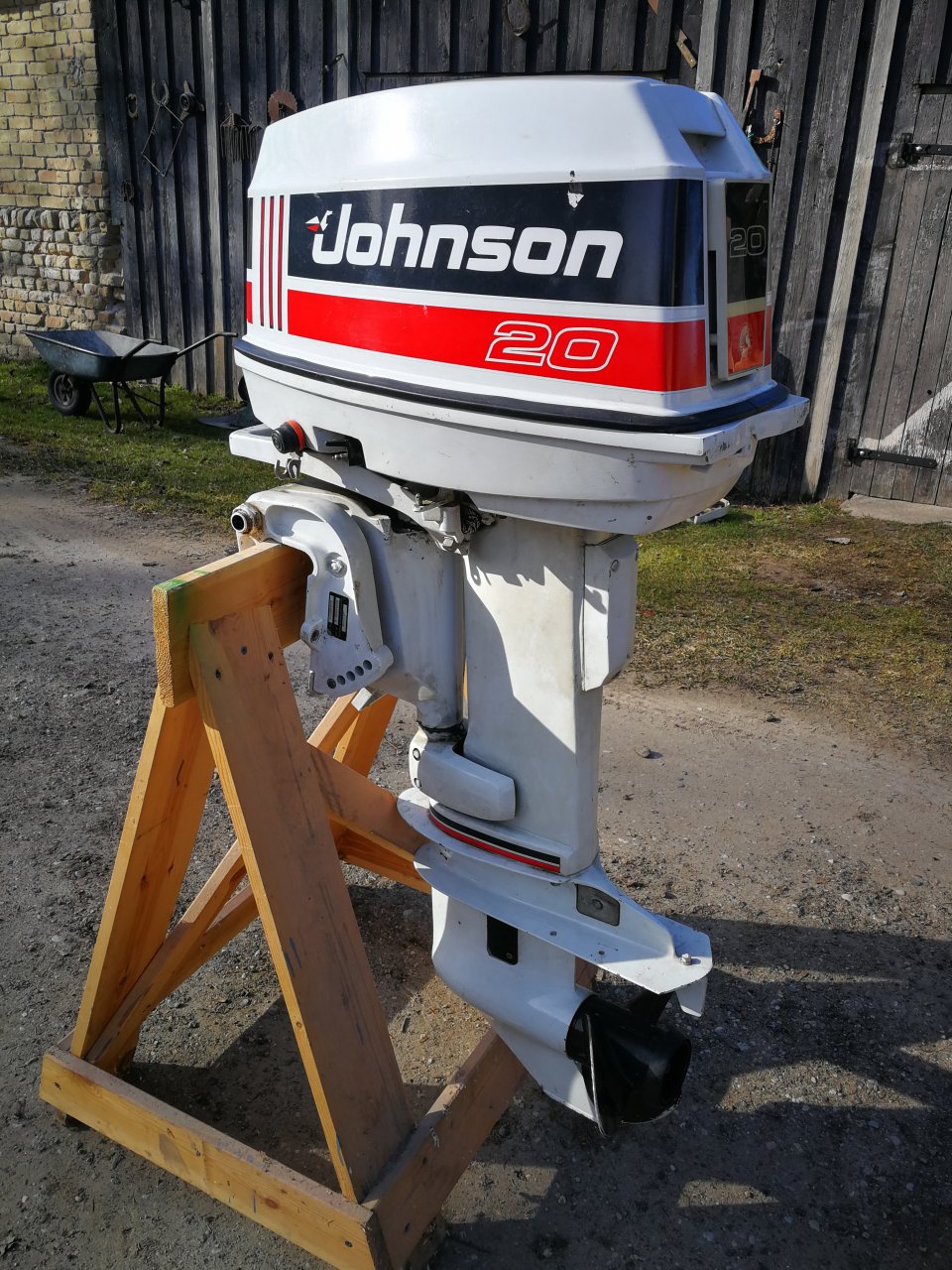

Практически неглядя купил за 400 евро комплект Johnson 20 с дистанцией, румпелем, баком, шлангами.
Хотелось бы попросить у вас помощи в освоении данного мотора. Я абсолютный новичок в этом деле. Интересно и полезно будет всё: от обычных советов до инструкции по эксплуатации.

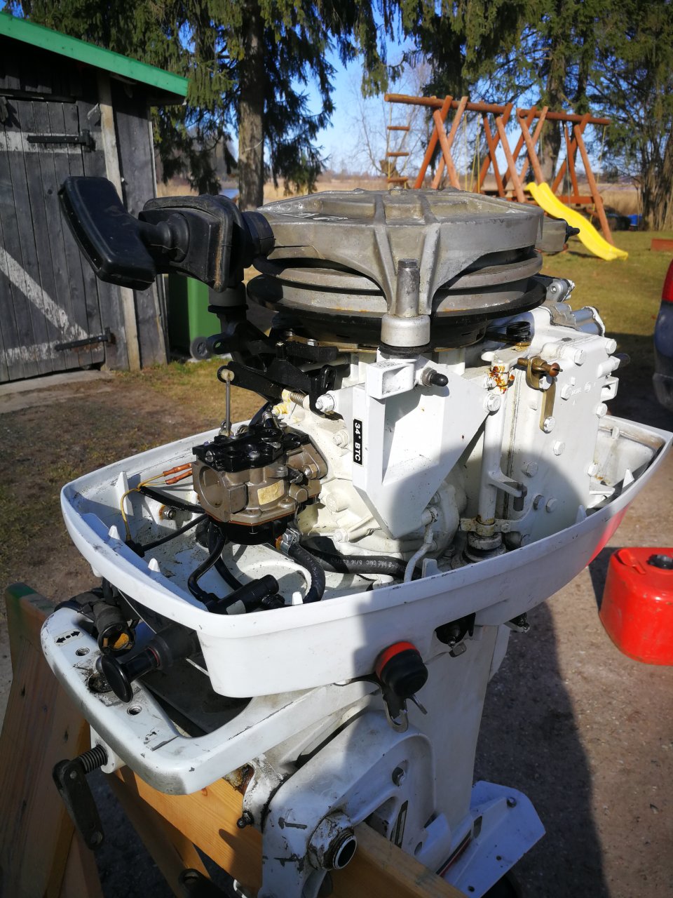

Завёлся с пол шнура, голова не родная.
Не могу понять что за электрический штекер (вывод) на одном из фото.
Заранее спасибо за помощь.
Тебе поможет
Павел "volgosar"
Игорь "garik64"
Андрей "chebarik"
Aлексей "Луха"
Алексей "Овчинников"
Андрей "Дрончик"
Кого вспомню, дополню.
Кури ветку про эвин/джон
9 748
6 524
Тебе поможет
Павел "volgosar"
Игорь "garik64"
Андрей "chebarik"
Aлексей "Луха"
Но они сделают это быстрее, если перенести вопрос по мотору в ветку ПЛМ по Джоникам.
