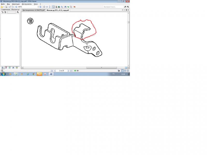

Алексей к Вам вопрос -какую функцию выполняет выделенная на фотке загогулина?Делаю дистанцию с набора от 8-ки там такой бяки нет.

Эта загогулина очень важна. Она держит тросы газа и скорости. Без нее никак не получится закрепить тросы. Тебе ее придется купить или сделать. Она из нержавейки прибл. 3 мм. Но я как то раз делал аналогичную из алюминия 4 мм не много поширше ее забабацал, до сих пор служит исправно.
Упс!!! Абажди, сразу не рассмотрел обведенный кружек. Короче, этот аппендицит держит провода. Воходящие снаружи они к нему стяжкой притягиваются. Можно пренебречь этим хвостиком.
Все понял.У меня как раз без хвостика-только крепление под болтики надо переварить.
