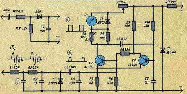

А что проблема найти тах на Яму?
У меня он стоит на панели и прекрасно работает , будет с чем сравнивать, как с эталоном .
Меня не устраивает внешний вид прибора и прибор трима тоже есть , мне нужно чтобы все приборы были в одинаковом оформлении , так уже раньше делал , лет 18 назад , все прекрасно работало , но консультанта теперь рядом нет , а я не помню , да и не силен в теоретической электронике , перепаять детальки могу , но какие и куда увы мне не ведомо, вот и прошу схему изменений и маркировку деталей , что бы я такой чайник мог это сваять.

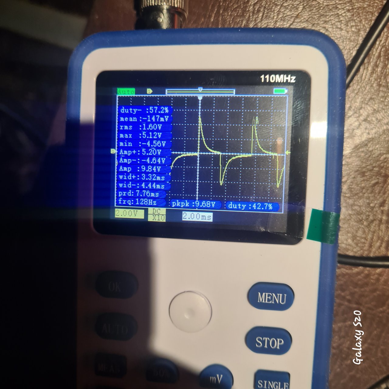

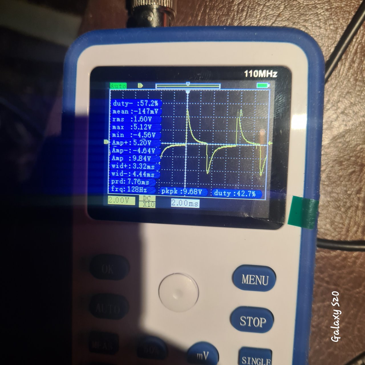

Добрый вечер уважаемые коллеги! Снова про тах тх193. Хочу подключить его к Johnson 50 tleod. По случаю приобрел ослика бюджетного; пользоваться не умею, но всё же любопытство победило. Воткнул щуп в контакт тахометра на родном командере. Вот что увидел. Вопрос - как модернизировать тх193 с учётом увиденного)))

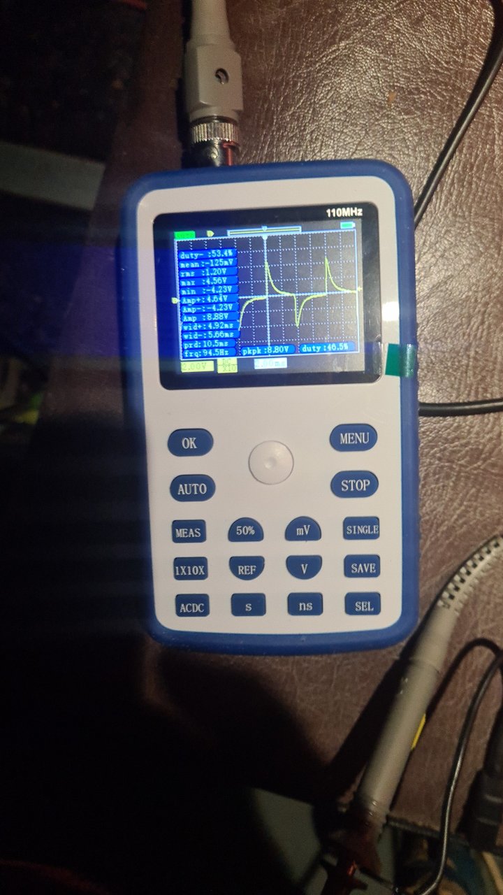

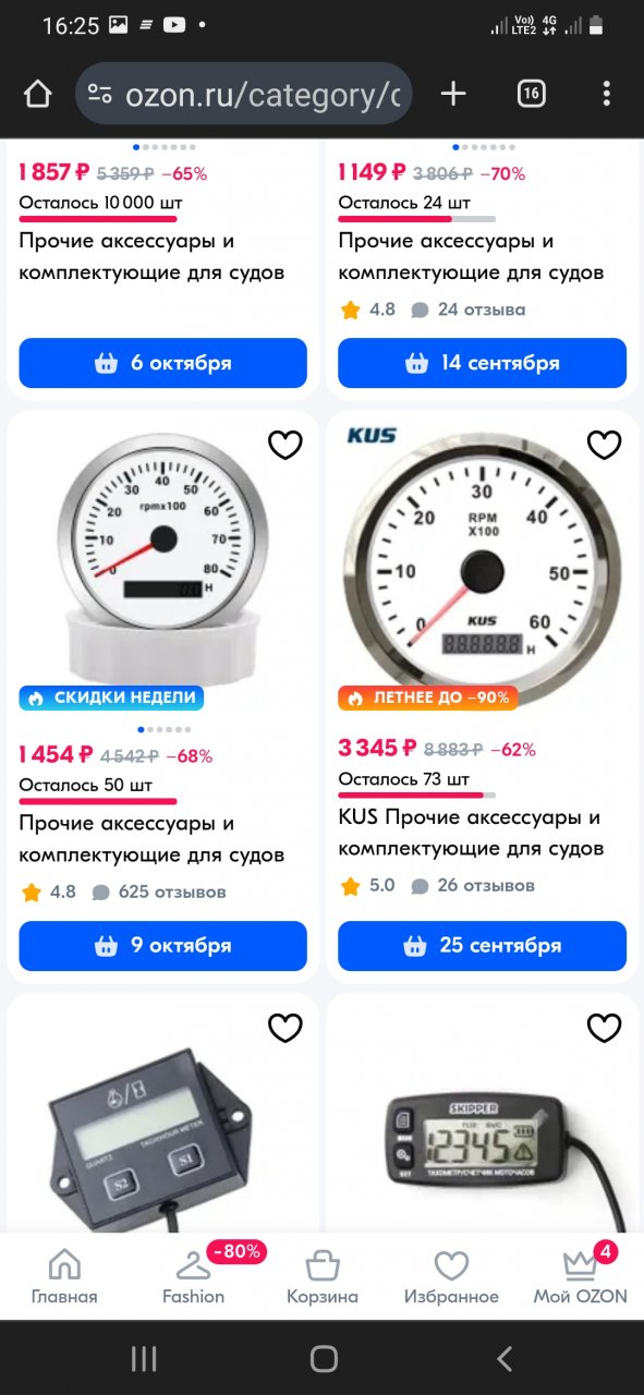

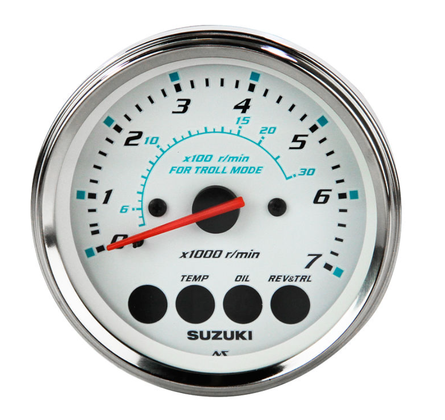

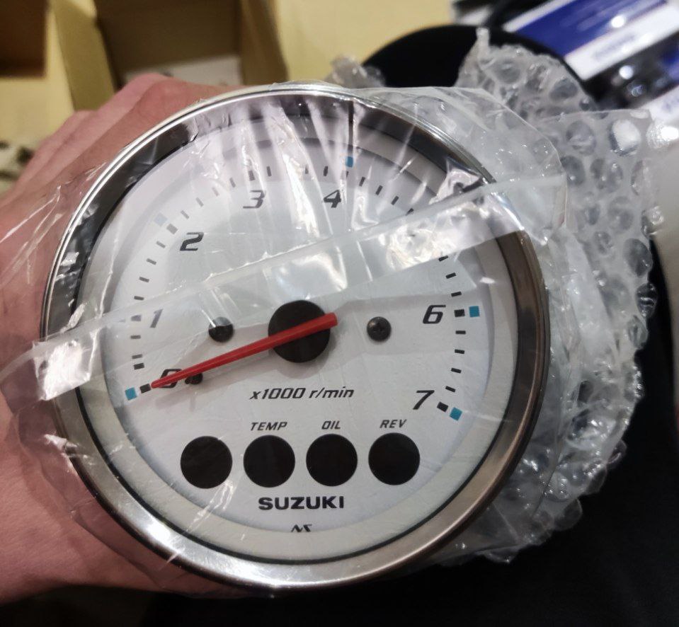

Может немного не в тему, а где можно подобрать корпус для тахометра сузуки (стекло и ободок). А то они новые совсем космос стоят, подскажите пожалуйста! Вообще интересна тема аналоговых приборов и датчиков для сузуки , какие можно поставить?
257335
11 252
4 938

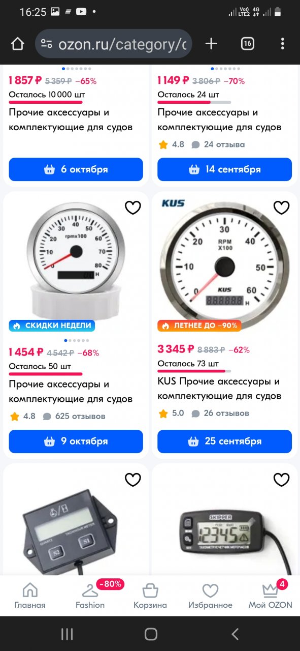

В озоне есть все приборы на выбор.
Тамже можно купить не дорогой тахометр и пустить на донора

Искал, не нашел сходу подходящий((
космос это скока? планирую продавать свой новый в ближайшее время. Как придет SMG4. Жадностью не страдаю если есть интерес.
