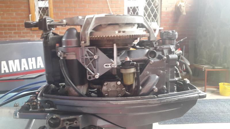

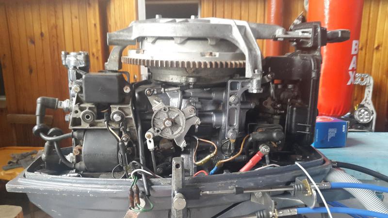

Всем привет !! Помогите с подкьючением тахометра KUS . Мотор- старенькая Ямаха 30.Пробовал подключать сигнальный провод к обоим зеленым проводам из под маховика стрелка не шевелится. В чем может быть дело ?

А питание на тах подавал?+ и- 12в?

Да, конечно . Счетчик моточасов загорается и коэффициент выставлял.

Ещё надо конденсатор 1мкф 630V впаять к сигнальному и минусу,обычно на кусовских тахометрах сигнал-чёрный, минус-синий. Но что странно, что тахометр ничего не показывает, даже без кондера должен, работать только некорректно. Обороты прибавляешь стрелка не показывает?

С добавлением оборотов тоже не шевелится стрелка. Попробую добавить конденсаторы. Спасибо.

Проверь правильность подключения. И напряжение на сигнальном проводе

Вольтметр подключить к зеленым проводам на моторе ? Замерял на заведенном двигателе со сброшенной клеммой с аккума. Скачут показания 0.05-0.14 вольтметр на 20 вольт постоянного тока ставил.

Переменный на вольтметре надо ставить, из под маховика Переменка выходит
