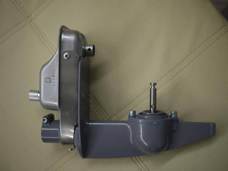

Яма 5CMH, эндура 35, пмесь ноги карвера с Zongshen ZS

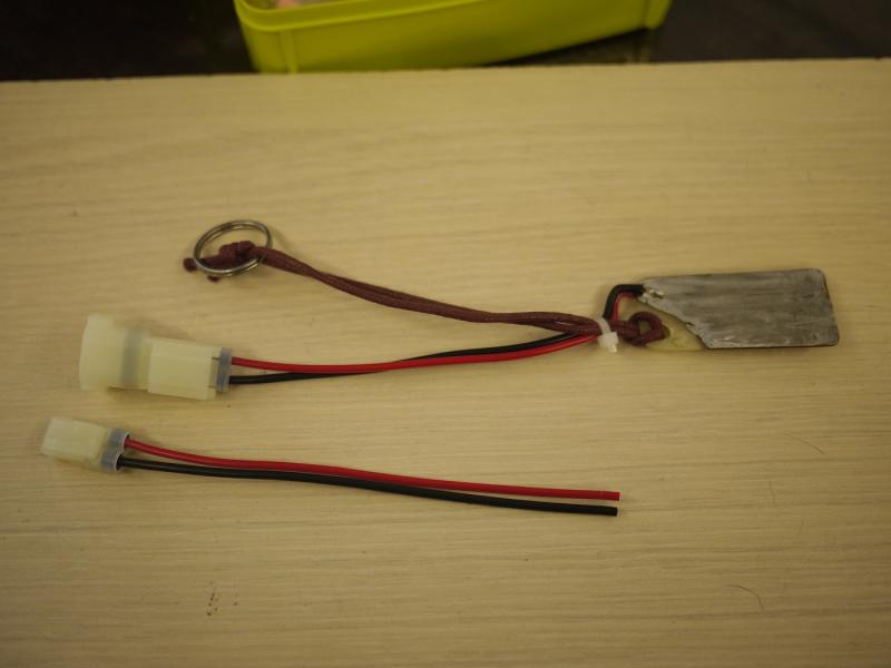

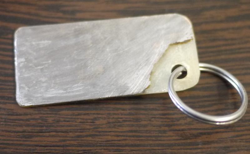

Ну и страховка, он же ключ. с одной стороны припаивается клема земли удаленного стопа, с другой клема красной кнопки. Можно конечно и травить что б красиво но сие на надежность не влияет....
Медь облужена по причине контакта с люминем........

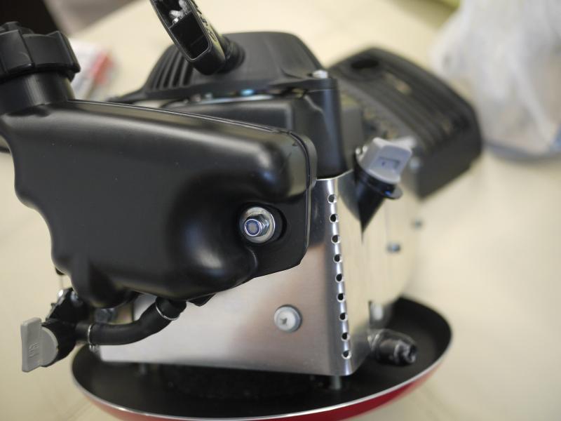

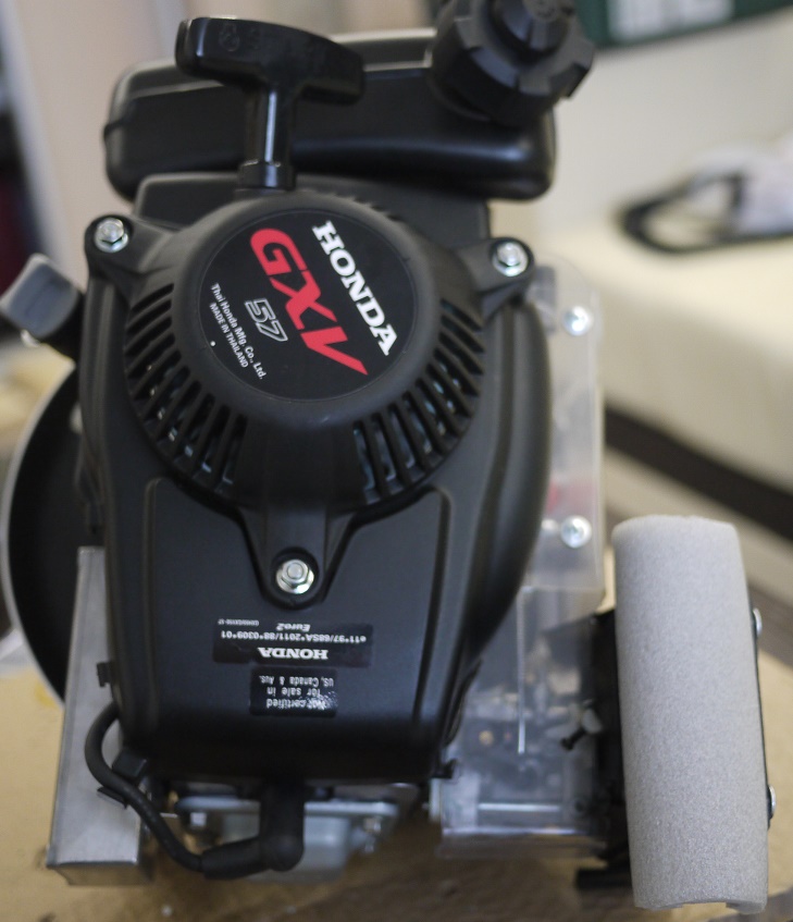

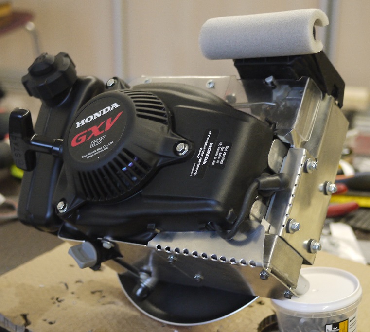

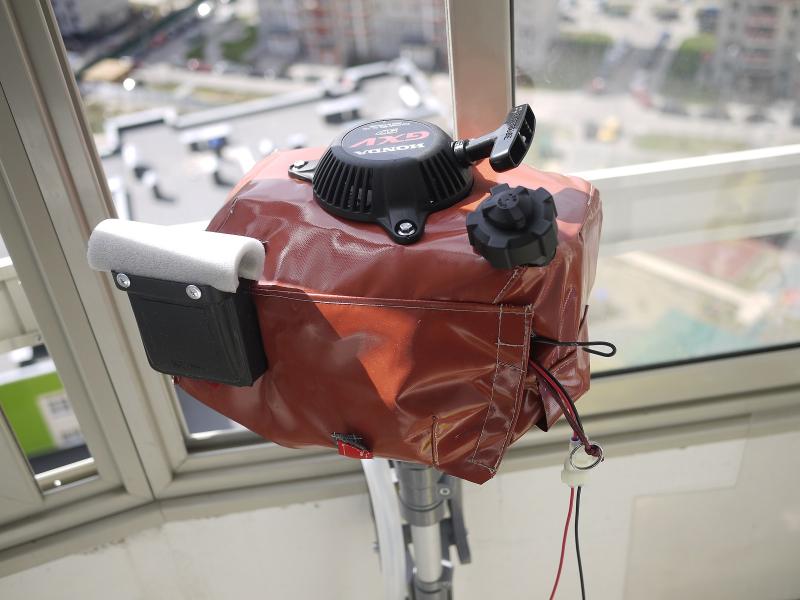

Ну вот. теперь и движок как ни как защищен (больше всего не нравился открытый карбюратор) и есть куда клеить шумку.
может не очень эстетично.... но дизайн не главное..... и все лучше открытого движка

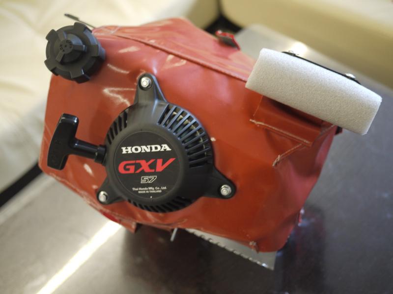

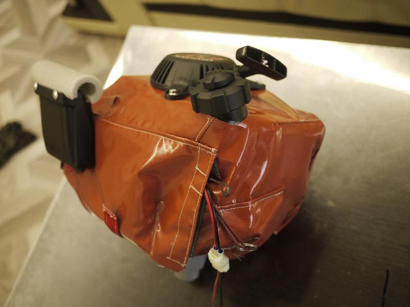

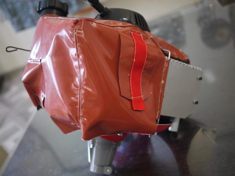

Чехол оказался самым для меня трудоемким. Мало того что ждал две с лишним недели приход материала и ниток, так его еще и шить это что то с чем то.
Зато теперь нам не страшен ни ливень ни шторм. Думаю это вполне альтернатива кожуху и решение проблемы открытого двигателя. и вес никакой. Спец материал типа лодочного ПВХ токо силикон армированный стеклотканью. рабочая температура до 300 гр. Реально клал на разогретую плиту. Смог повредить верхний слой прямым воздействием горелки. Силикон помер а стеклоткань светилась как фонарь газовый но осталась цела.Скорее всего это даже не стеклоткань. Стекло горелка прожигает. Но шить на простой машинке... ПИПЕЦ. Тут видимо нужна сапожная с роликом. Осталось съездить за высокотемпературной шумкой. И сделать переходную муфту вместо дебильного инерционного сцепления.

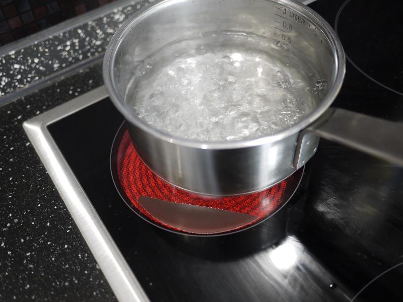

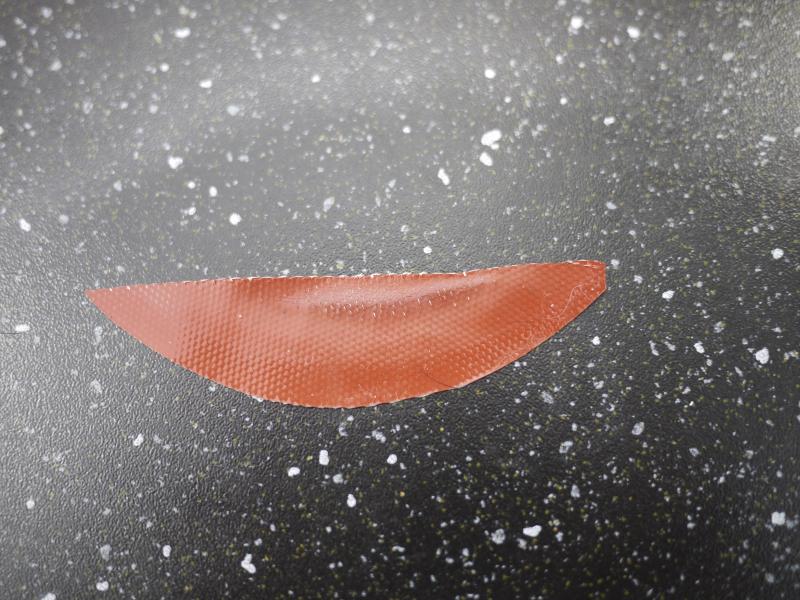

Вот помучил интереса ради
Плита на максимум. Вода уже во всю кипит. ткань слега потемнела.
и результат воздействия высокой температуры. Но думается, что в двигателе такого просто в принципе невозможно. Стандарт рабочей температуры масла 100град. значит движок 120. Ну пусть 150.....240 град. масло вспыхивает. Плюс дюралевый экран. но вот ПВХ из которого сначала планировал сшить чехол наверное было бы ошибкой.

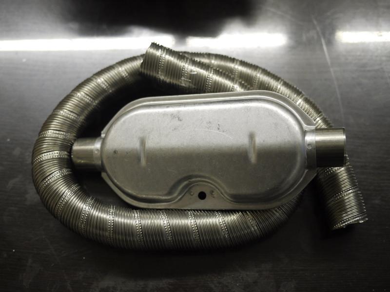

czech сказал(а):
Вот нашел картинку с размерами глушителя:
Получил. Спасибо Антон. Реально большой и прямоток. Буду использовать в проекте Стрелы....

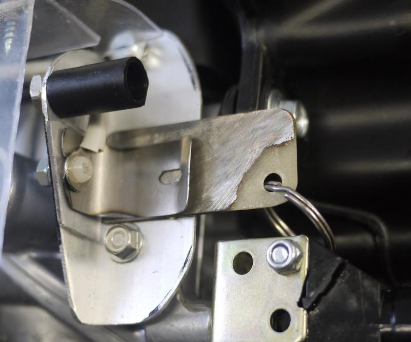

Ключик, он же аварийный ЧК
через штатный ШР подключаем либо румпель либо удаленное управление, что в данный момент используем.
click for enlarge 1400 X 1050 280.9 Kb
При аварийном выдергивании онного. клипса подключенная к проводу стопа коротит на корпус.

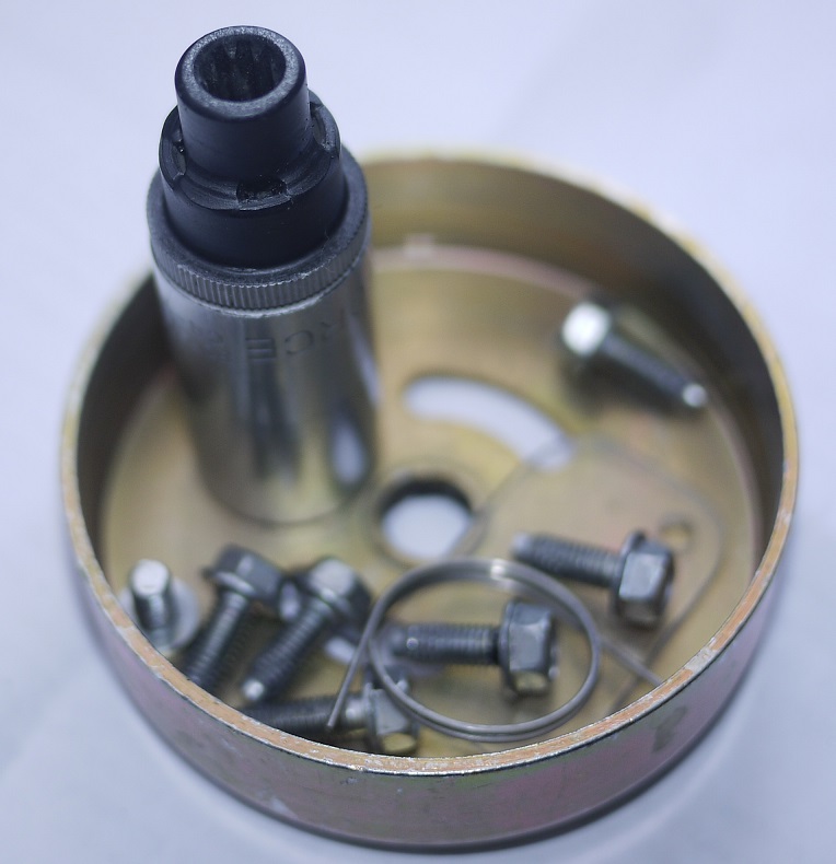

Сделал наконец переходную муфту и выход с резонансной камеры. После праздников все соберу и запуск. пока в корыте. Войлока натурального фольгированного на шумку пока не купил. Опять продажа рулонами и от 15000р. Больше всего убивают интернет магазины метизные. нужны были U-болт и гайка эриксона. Продажа упаковками 1000!!!!шт. мне их чего солить что ли потом, а мне еще номенклатура типоразмеров нужна.... Пипец. становись за станок и точи 12 шт гаек.... и гни 6шт U-болт
http://www.techmeb.ru/catalog/ericson/595D1.html
Обрезал шлицевую втулку с чашки сцепления, проточил головку, впресовал и прихватил аргоном в 4х местах. Пыльнул дюракоатом все равно красили, может ржаветь не будет.

czech сказал(а):
Есть глушитель от Аиртроника (на какую мощность не помню), может подойдет? Могу почтой отправить (доставка с вас)
Большое спасибо за глушитель.

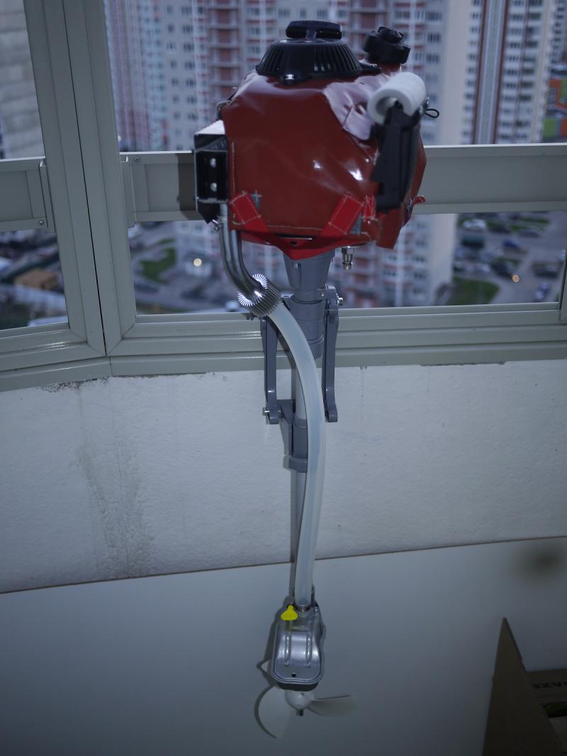

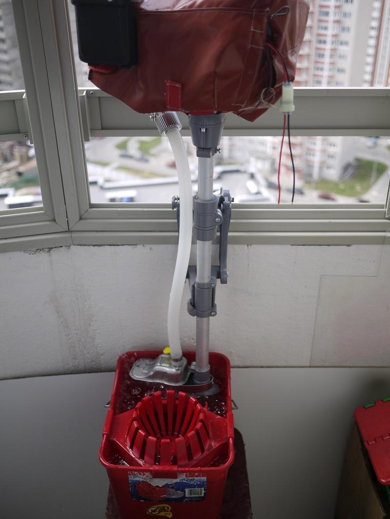

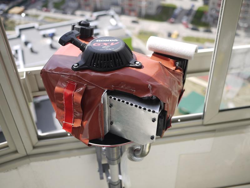

Ну что ж дорогие мои. первый запуск в корыте на малепусенькой застекленной лоджии.
Заправили нормальным маслом. ведро с водой на табуретку и полный бак 92го.
click for enlarge 1520 X 1140 311.1 Kb
пару раз дернул с закрытой заслонкой. Дальше коронный Хондовский запуск. С пол полутыка. Конечно это чисто субъективно пока (нормальные замеры на открытой площадке и с инструментальным контролем и съемкой конечно проведу.)
Но то что спокойно можно говорить. Основной шум это ЖЖЖЖ от редуктора и бульканье, а при закрытой балконной двери так вообще едва слышно!!!!!!!!!!!!!!!
. Пока обкатка. и смотрел как грелись. На балконе 20 и мы под солнцем. В основном боялся за силиконовый шланг выхлопа. Отработал полный бачек. Обжечся реально невозможно. даже экран глушителя горячий конечно, но можно мгновенно отнять руку без последствий. обжечься где либо об корпус просто нереально. Основной нагрев от солнца. Самые горячие -это радиаторы. Но, силиконовый шланг в районе выхода из радиатора ТЕРПИТ РУКА!!!!! на пределе но терпит. Это значит что в районе 70градусов. А силикон шланга рабочая температура 280, не учитывая ефрейторский запас производителя. Т.е запас ломовой......
click for enlarge 960 X 1280 100.1 Kb
click for enlarge 960 X 1280 92.1 Kb
при весе в 10кило.....

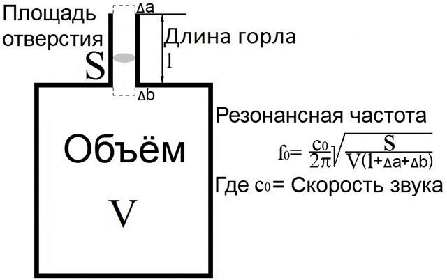

Кстати о дырках Гемгольца в трубке искрогасителя. Трубку желательно из вязкого алюминия и толстостенную, а отверстия по диаметру должны быть сопоставимы с толщиной стенки. Желательно чередовать дырки разными диаметрами, это размажет поглощение по частоте, и общая площадь отверстий не менее 30% от общей площади резонатора. Расположением отверстий по длинне трубки можно игратся до посинения. Полгода потратили на оптимизацию когда делали глушитель на Калаш по заказу Минобороны, пока вообще не отказались от этого принципа....

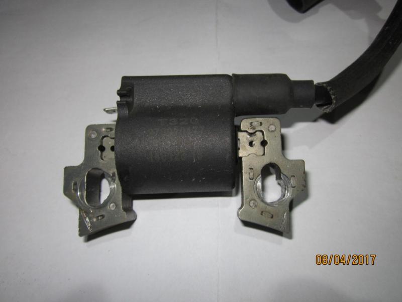

Меня по прежнему мучает система (простая и надежная) изменения опережения зажигания от скорости вала. Допустим берем схему номер 4. Там только пассивные элементы и ее можно спаять из хороших деталей скажем Виши. На накопительную катушку сверху намотать еще скажем 1000витков кои будут заряжать ионистр, а он в свою очередь питать датчик Холла. А вот маленький датчик будет легко перемещать по маховику чисто механически меняя угол упреждения. Родную систему не трогать и убрать в ЗИП на всякий пожарный. благо ставится она за минуту. Туда же в ЗИП кладем запасной редуктор с винтом (пусть даже набитый циатимом) и можно в море.....
А можно вообще все убрать и перемещать маленькую сигнальную катушку. Только вот насколько ее можно сделать маленькой? и плюс датчик холла очень точно и легко выставляется с помощью простого светодиода.
Извращаться ловя блох с микропроцессором тут ИМХО не имеет смысла. У нас не инжекторная система с тотальным контролем всех параметров двигателя а по характеристике двигателя видно что максимальный момент достаточно размазан по скорости вала даже при стационарной точке УОЗ. ИМХО
