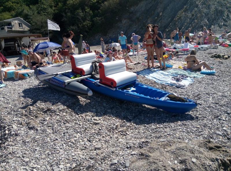

День второй. Постановка Пепелаца на учет у погранцов. Сборка и первый выход. Поставлен винт от Тохи шаг 4,5. Спуск в небольшую волну и на переднем сиденье Свояк в 115 кило. Выявлено сразу куча ошибок.
1. Специфика моря, волнение. Винт необходимо заглублять как можно ниже. Ошибка вторая - сильный дифферент на нос. Тут же воткнулись в волну носом. Все мокрые. Винт постоянно вылетает из воды. Только вышли из залива Мотор взревел а винт перестал крутится. Срезало алюминиевый штифт. Нужно искать дюраль. вернулись на веслах. Первый день выхода был неудачным. Как оказалось не только срезало штифт, но и сорвало шпонку между валом двигателя и переходной втулкой. (Не все рецепты инета можно брать на вооружение!!!!!!!)

Ночью шёл сильный дождь. который перешёл и в утро. Занялся двигателем. Решил поставить хондо-ямовский винт. Шаг 4. ставить на место стальной каленый штифт не поднялась рука. Благо Хозяин у которого мы остановились весьма рукодельный малый и имел неплохую мастерскую. Прорезали в переходной втулке (сделанной из накидной головки) щель болгаркой, вырезали шпонку и вварили ее во втулку аргоном., почистили и собрали мотор. Погода была весьма и весьма отвратительная, день пропал. Смотрели кино, пили чачу.....с пивом....
День четвертый. Проспал до девяти и только сбегав к морю позвонил погранцам. Погода изумительная. жара под 30гр. 4 часа ожидания до разрешения на выход. Море штормило, вышли вдвоем с женой. Надо сказать что Пепелац вел себя изумительно. Легко, играючись всходил на волну и нырял с нее. Видео к сожалению нет. Очень красивый был ход. Дошли до моей любимой Ведьминой Поляны. Заставил карабкаться жену по тяжелому крутому маршруту выслушав кучу "комплиментов" в свой адрес.
По дороге заприметили пару неплохих мест для отдыха и шашлыка. Сработала вторая специфика Черного моря, ЖАРА. перед самой остановкой метров за 200 сработал температурный датчик отключив двигатель. Что хорошо для наших озер то плохо для моря. На море нужен всеж мотор с водяным охлаждением.(Вода чистая и цеплять ил винтом негде, камень кругом и достаточно глубоко) а вот жара ....) И мотор должен быть морского исполнения. потом объясню почему....Чтоб мотор остыл побыстрее снял чехол. Обратно вернулись без приключений.

День пятый. Решили отправится на шашлыки. Свояк закапризничал, подгорел и остался дома. Взял на борт двух женщин решил пройтись до Джугбы. Дошли до Бухты Инал и мотор встал. Умер просто не подавая никаких признаков жизни. ПИПЕЦ. Тут великолепно проявил себя Пепелац. С двумя дамами на борту и в одно каяквесло я дошел обратно больше шести км против ветра и волны. Вечером снова за мотор. Во первых, по непонятной для меня причине напрочь умерла свеча. Во вторых, вскрыв коробку с с управлением я просто высыпал ее содержимое намоченное в первый выход . Третья специфика моря, МОРСКАЯ ВОДА. Плата вся разъедена. Инструмент который купил накануне для комплектации Пепелаца проржавел страшно. И это за несколько дней!!!!!!........ Решил положить с прибором на режимы УОЗ и соединил все напрямую оставив только аварийное отключение на очень хорошем америкросовском тумблере. Он единственный остался жив.
День шестой. Прекрасная погода. На море полный штиль. Захватив в комплект запасную свечу, отправляемся с дамами на задуманный пикник. По дороге заскакиваем в кемпинг "Тихий" с великолепной верандой прям над морем и заказываем шашлык. Отвожу дам в присмотренное ущелье и возвращаюсь за свояком. Прекрасное место для отдыха и видимо чья то охотничья засидочка, с кормушкой , солонцом и пристрелочной мишенькой. Накупались, назагорались, отдохнули. потом Я с женой отправился к шашлыкам, вторая пара решила пройтись по берегу. Великолепный ужин на верху и вечером посадив всех четверых на Пепелац (в нарушение пограничного режима) отправился домой. Два здоровых мужика, две дамы. с общей нагрузкой под 450 кило Пепелац вполне достойно доставил нас на наш причал. 8км в час по GPS ///
С дамами на борту 10км в час и в одного 12 км в час.
