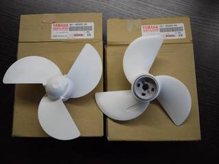

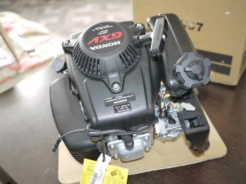

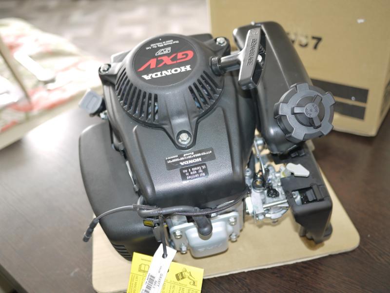

Этот ПЛМ построен на 57й голове. Моторов этих Хонда в Россию не поставляет. Заказывал, доказывал... полгода ждал. Сегодня наконец получил. В Москву всего пришло 2 штуки. Один я забрал.
Идеально подходит под ногу Карвера и Хондо-Ямаховский винт 4 дюйма. Так же хорош под ногу Салюта(Лучше Советского) Ждут до среды. В четверг выставят на общую продажу.
Представитель Хонды 906-723-05-58 Сергей Борисович Кольчугин.

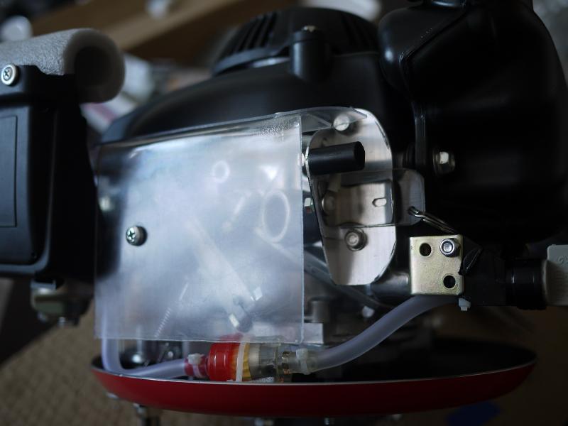

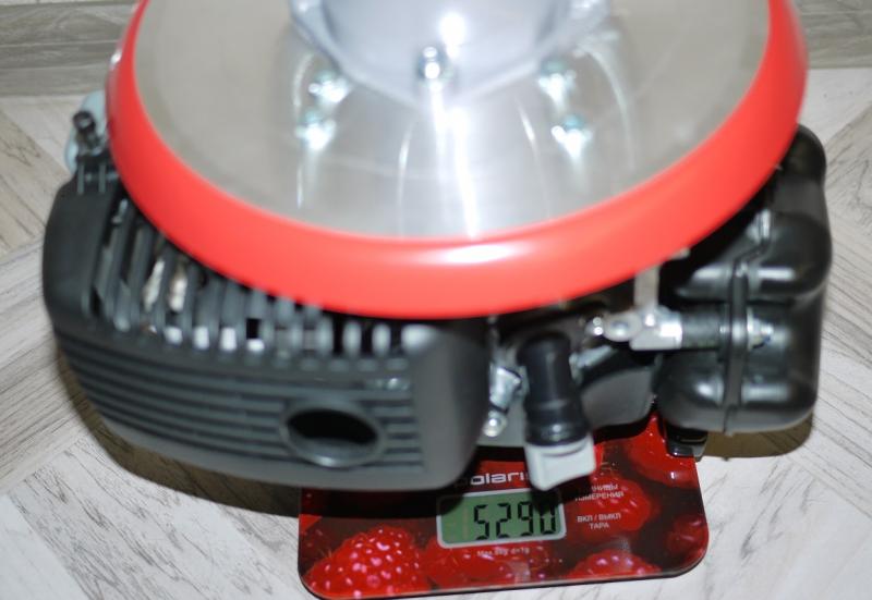

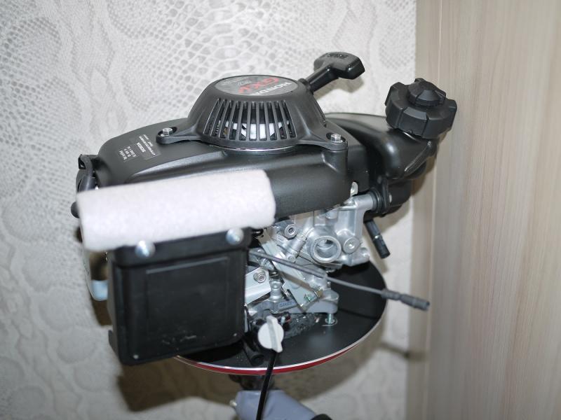

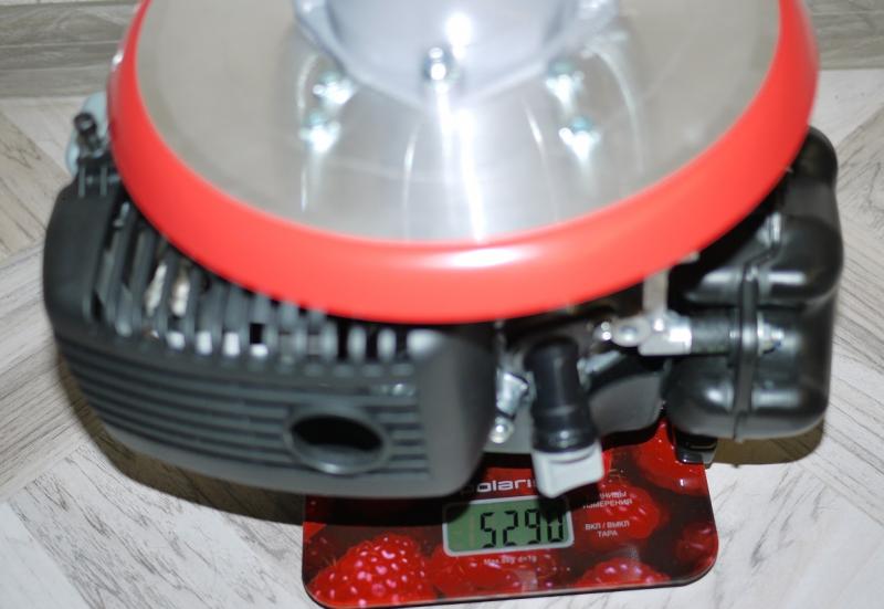

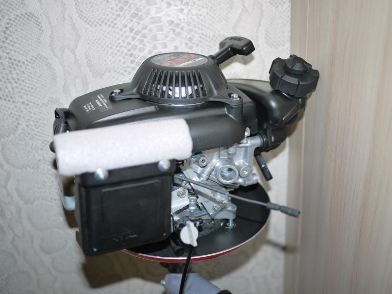

Ну два дня неспешной работы вместе с заездами в Леруй за болтиками, Ашан за сковородкой и в Оби за антивибрационным ковриком. В принципе Сынуля должен фрезернуть на ЧПУ переходную плиту из G10. Но специально пошел народным сковородочным путем.(что бы показать что все достаточно просто) Все сделал дома на коленках
Что сделано. Ну во первых перевернул фильтр с забором воздуха вверх и прикрыл вспененной трубкой канал забора воздуха, на случай прямого захлеста волной. Плюс думаю уменьшится звук от воздухозаборника. Переделал инерционный ограничитель оборотов, что бы мог работать на максимуме Потом во время испытаний подрегулирую, что б дальше 5200-5300 не лез двигатель. Кучу лишнего железа с двигателя выкинул. Вырезал кольцо прокладку для виброразвязки. В принципе в ноге Карвера такая хрень есть, но что то мне как то не очень, идем старыми и проверенными методами.(двигатель стоит на виброплатформе.) Бак перенес назад. так удобней и иначе не удастся перевернуть вверх воздухозаборник. Бак оставил родной. У меня есть бачек на 1,3 литра,но подумав решил что бачек на час работы на полный газ нормально. Всегда можно из ПЭТ бутылки ливануть еще бензинчика. А так больше шансов выработать бензин не оставляя его, Хотя там есть закрываемый воздушный клапан в бачке и бензокраник. Так что можно остаток бензина оставить и не сливать.
Z00-8
21.11.2016
118
Тритон, Тарпон 130 Т, разного рода казанки на охотбазе....
Яма 5CMH, эндура 35, пмесь ноги карвера с Zongshen ZS

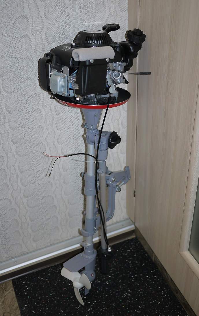

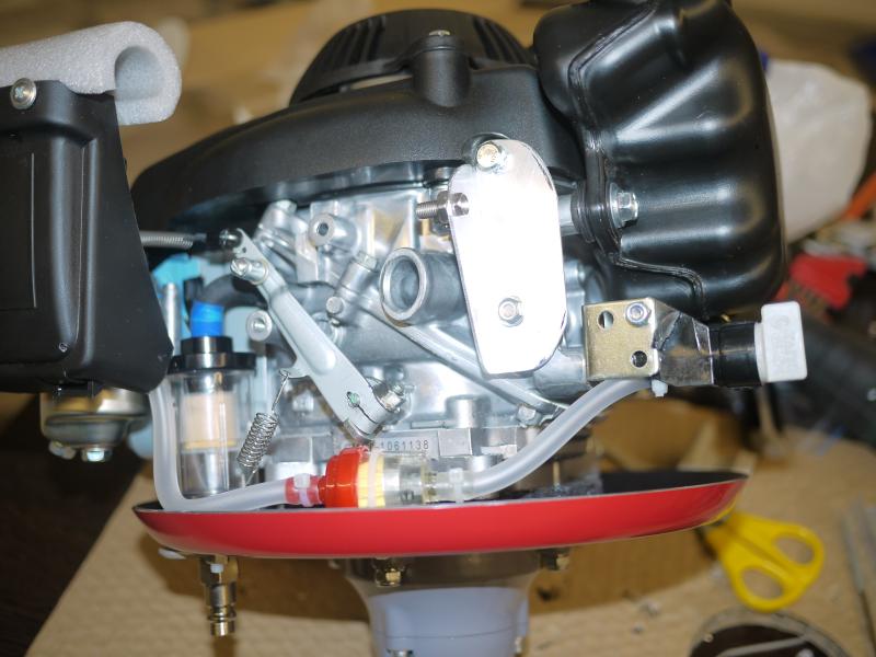

Механическую часть адаптации двигателя закончил.Еще сделать электрическую часть (глушилку и защиту) Ну и самое гиморное, это нормальный глушитель. В принципе все это делать не обязательно. Вон наши производители "Кальмаров не заморачиваются все оставляют как есть. Вопросы по переделке готов обсуждать.
Z00-8
21.11.2016
118

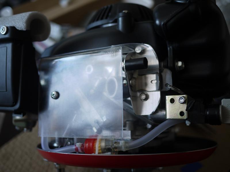

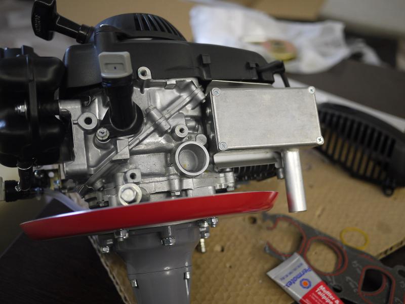

Итак:
А. Бензокраник перенесен назад к бочку, (удобный доступ в лодке),
Б. Сапун отсоединен от воздушного фильтра и через маслоотбойник выведен штуцером вниз. Причины 3:
- Первая. При перевороте вверх воздухозаборника, штуцер Сапуна оказался в неудобном месте, ну туда ему и дорога. Греем и безжалостно пасатижами глушим наглухо.
- Вторая (основная). Одноцилиндровый двигатель с достаточно малым по объему картером, где смазка осуществляется масляным туманом. И все это, при обратном ходе цилиндра , прет через фильтр, карбюратор в камеру сгорания, где сгорает с копотью. Все засрано. Фильтр, карбюратор,клапана да и дышать сгоревшим маслом.
- Третья. Не хотите попробывать подышать выхлопом картерных газов?
Не советую будет очень плохо. А Двигатель? Мы стараемся дать воздух двигателю, ставя фильтры нулевого сопротивления, ставим сложные системы турбонаддува, а потом вместо глотка свежего воздуха на тебе газиков картерных в полное хлебалово. На сегодня полно нормальных маслоотбойников, ничего изобретать не нужно. Их ставят на компрессоры коим воздух для дыхания в балоны пожарников и дайверов качают. Скопившееся там масло (которое в обычной схеме просто сгорает) можно потом вернуть в картер.
В. Поставлен топливный фильтр с магнитом.
Г. Защитное выключение сделано на клипсе коротящей на корпус к которой подсоединен провод стопа. К сожалению дома не оказалось двустороннего кусочка фольгированного стеклотекстолита. Вырезал пока для наглядности из поликарбоната. А вообще подобный ключик должен быть двустороннего текстолита (для электрических плат) С одной стороны припаивается клема земли, с другой клема кнопки удаленного стопа. К кольцу пристегивается страховочный линь. Если такой ключик выдернуть, то двигатель мгновенно остановится. Да и завести его и управлять без такого ключика невозможно. Мелочь, а приятно. Отошел, ключик выдернул и в карман. (мое изобретение, дарю.) Очень надежная, удобная и легкая конструкция.
Ну и наконец глушитель. Нужно варить, а на даче пока снег. Вообще хотелось бы сделать из нержы, но тут нужен Аргон и Специалист. Плюс трубы продают гады кусками по 6 метров. А мне нужен кусочек квадратной 25х25 см 20 длинной и такой же длинны круглой 20ки.

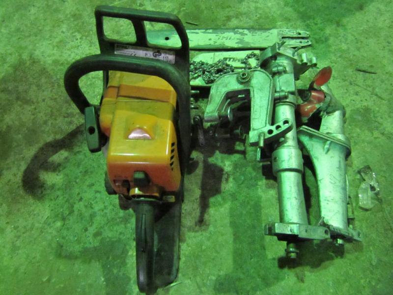

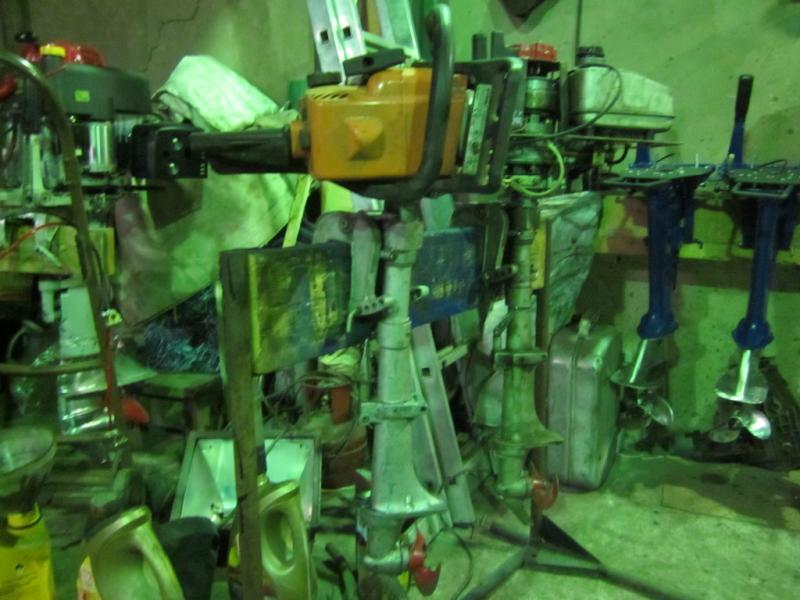

Если уж делать дырчик на докатку, то тогда лучше чтоб было два в одном.

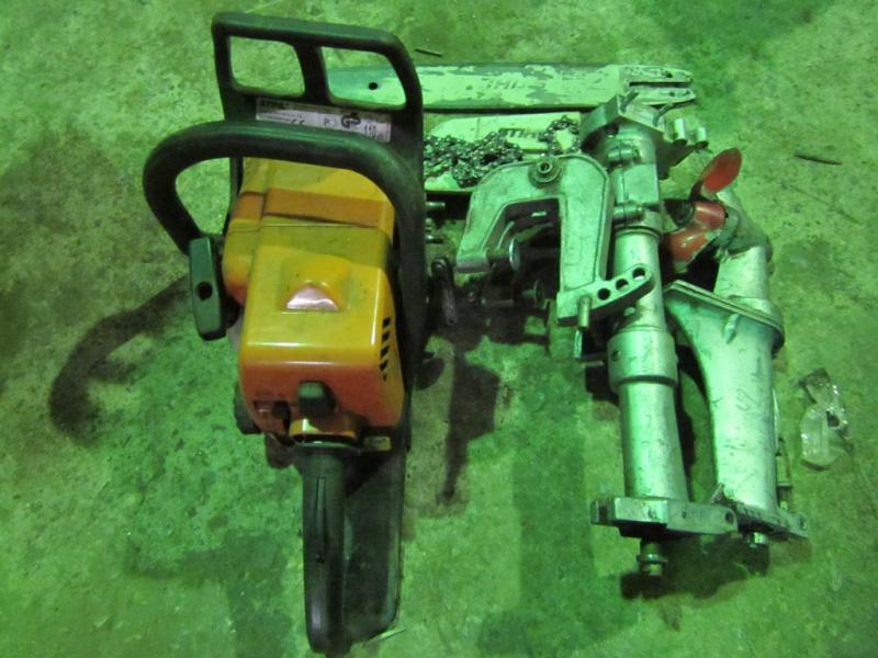

Докатка лишь одна из ипостасей и не главная. У всего есть своя ниша. Я не просто так дал сноску на тему.
http://forum.guns.ru/forummessage/14/1962609.html
Ни пила в качестве донора ни ноги Салюта не интересуют и не катят.....
Изначально написано Z00.8:
Собственно сподвигла меня на подвиг написания темка в "лодках" про езду на бензопиле!!!!!
http://forum.guns.ru/forummessage/207/1397258.html
Там свои посты потру. Кто хочет пусть хоть на метле ездит.....

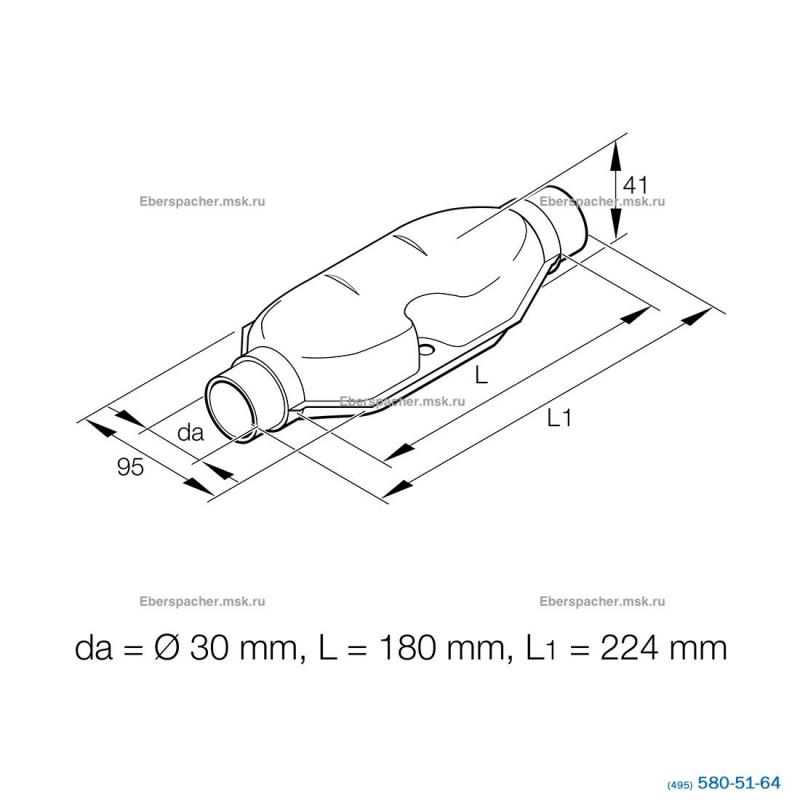

без сомнения.... Для чего оно делается то? Сейчас ищу где купить нужного дюраля на глушитель и сварить.....
czech
06.06.2016
480
Антон
Диана-350

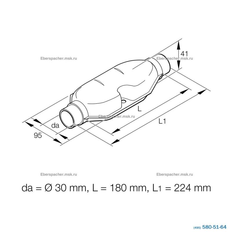

Есть глушитель от Аиртроника (на какую мощность не помню), может подойдет? Могу почтой отправить (доставка с вас)

Вот нашел картинку с размерами глушителя:
  • 39,3 КБ Просмотры: 1 651

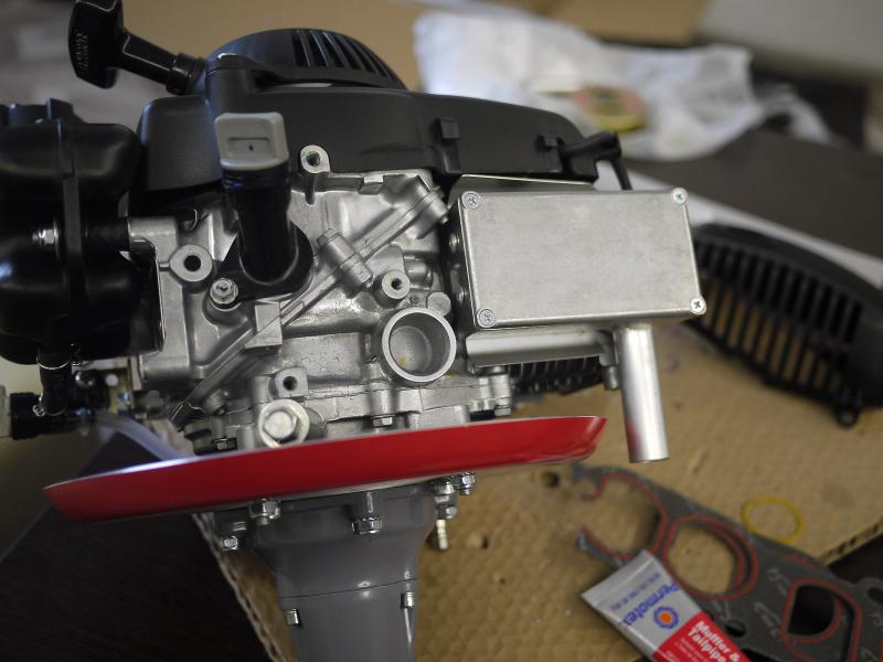

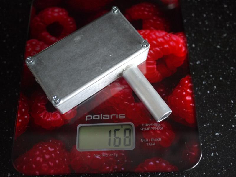

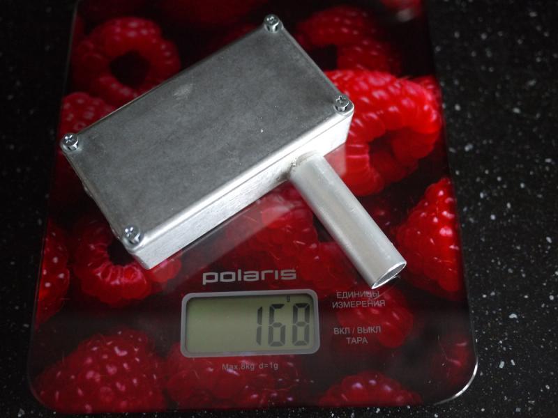

Вот сделал. Первая камера и отвод вниз.
Z00-8
21.11.2016
118
На двигателе:
