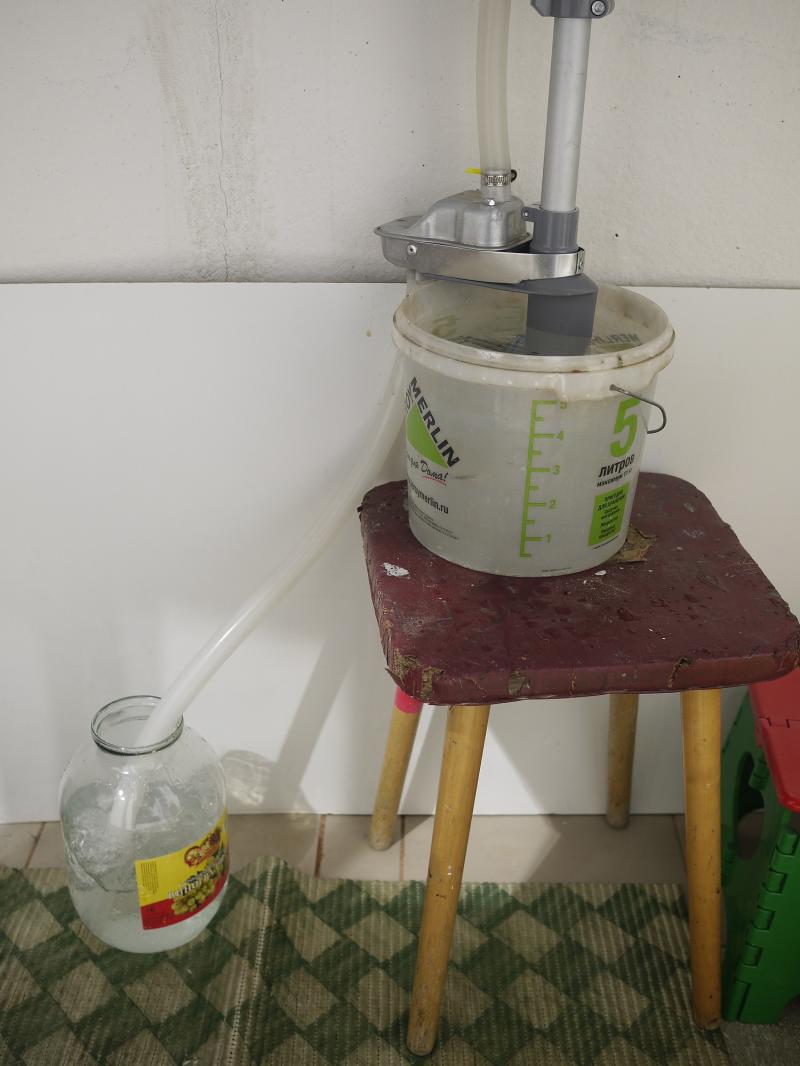

Усложнил задачу. так как из ведра воду постоянно выплевывало на пол, стоял с тряпкой, то налил ведерко что б выхлопа в него не было, а выхлоп в 3х литровую банку.(впрочем половина воды мгновенно оказалась на полу...) Двигатель завелся тяжелее но все одно без проблем, так что боязнь заглубить в воду выхлопную МИФ. Если движок нормально заводится то заводится. Еще спалил бак бензина, все одно 10 часов обкатки. На лоджии баня. Двигатель конечно горячий но никаких отклонений не заметил. Интересно что и сковорода горячая, видимо греется от болтов крепления к ней картера, но тоже теплоотвод. Не понравилась абсолютно вентиляция маховика. Особо на холостых, можно и перегреться. но в плохую погоду погреть руки.... а если еще движок внутрь тента.....
Поставил в этот раз бумажку под выхлоп сапуна. ДЕВСТВЕННО ЧИСТА. маслоотбойник работает на ура. при таком испытании наглядно увидел работу виброразвязки. При вполне визуально видимой вибрации двигателя вода в ведре с редуктором была спокойна особенно по мере работы и видимо приработке и устаканивании всей системы. в конце работы поверхность воды была уже совсем без ряби. Замуммукался ждать пока выгорит бачек. Силиконовый шланг уже нагрелся сильнее, рука уже не терпит, но безо всяких последствий, и вода не шипит....
интересно почему вентиляция маховика дует вниз. Логичнее былоб собирать горячий воздух снизу и выплевывать его а не работать вентилятором против законов физики. Видимо этот двигун предназначен для мотокультиватора и его задача потоком воздуха отгонять от двигателя пыль с низу. Другого объяснения просто не вижу. Интересно, у лодочного мотора такой же маховик? У кого ПЛМ Хонда 2,3 или 2,0. Как там дует горячий воздух? вверх или вниз?
Вопрос сразу на засыпку, куда дует маховик в лодочной ипостаси. а то может нужно будет заказывать лодочный маховик, коий дует вверх?

:) спасибо... гофра была как запасной вариант... я ж не просто так заказывал, ждал и переживал выдержит ли силиконовый шланг. Он в отличае от гофры не создает сопротивления потоку и гораздо, просто на порядок лучше демпфирует, не создавая при этом шум сам....... Я ведь запускал двигатель на лоджии и при этом не переживал, что ко мне в квартиру прибегут соседи с ментами и граблями...... представьте если б был запущен движок выдающий 92 ДБ(родная Хонда) или как Карвер 110 ДБ... да меняб похоронили......Сейчас основной шум это воздухозаборник и сам движок, а глушитель булькает себе и все........ просто корыто мало и он выбулькивает воду на пол, почему второй раз так и запустил в банку. там хоть половина воды осталась и вылилось на пол не так много. К сожалению шумку смог наклеить токо обычный войлок 4мм, маловато, но лучше чем открытые движки...... Еще работая над глушителями к автомату и винтовкам мы поняли что самым эффективным способом глушения является охлаждение газа. Он теряет колосально объем и энергию и ЭТО ГЛАВНОЕ. Плюс размазать по спектру, этим занимается резонансная камера и сгладить фронт ударной волны, и именно это, как демпфер лучше всего выполняет мягкий силиконовый шланг. Чем больше его объем тем лучше......
если б можно было б поставить на пути мячик большого объема, Чем больше объем тем выше добротность системы и до более низких частот можно гасить звук. Шарик для звука как черная дыра. Именно поэтому лучшими вариантами колонок являются шары. Но Но Но. его сюда не воткнешь.... и нет такого силиконового.....чтоб держал высокую температуру.....
Да не .. не миф . По холоду осенью будет ещё тяжелее заводится в воду . Ну по крайней мере золотниковый Салют чувствителен к запуску с выхлопом в воду . Достаешь из воды - тут же с пол тыка заводится .
На свой Салютик я врезал кран напротив выхлопа и эта проблема с заводкой ушла . Было ещё два повтора этого на других Салютах , хозяева довольны .
Кстати , залитый топливом мотор ( как на этом видио после неудачного запуска с закрытым краном ) так же легко заводится без танцев с бубном .

Там втулка бронзовая и сальник, долго без охлаждения сальник может помереть. Сам не проверял, поверил на всякий случай Ютубу. Да и не охота проверять, его оттуда трудно выковыривать.
Плюс получил эксперимент, говорящий о приличной получившейся виброразвязке головы и ноги.

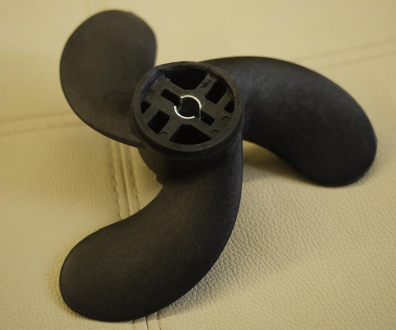

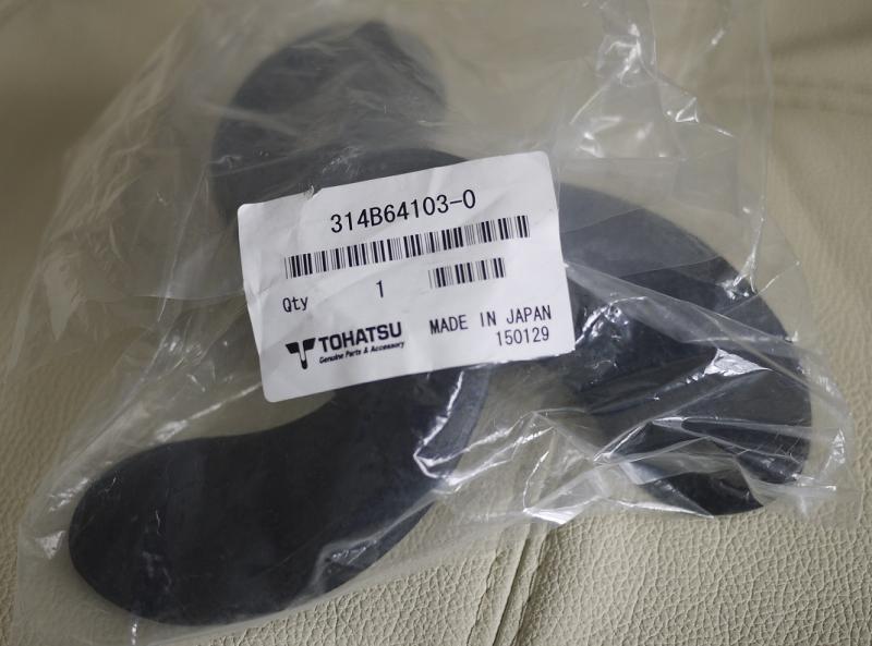

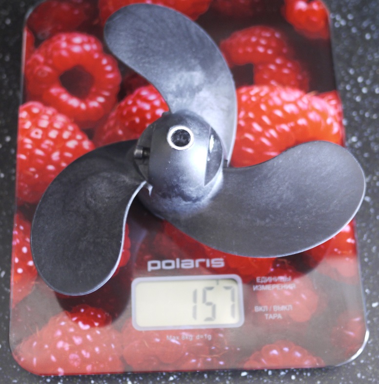

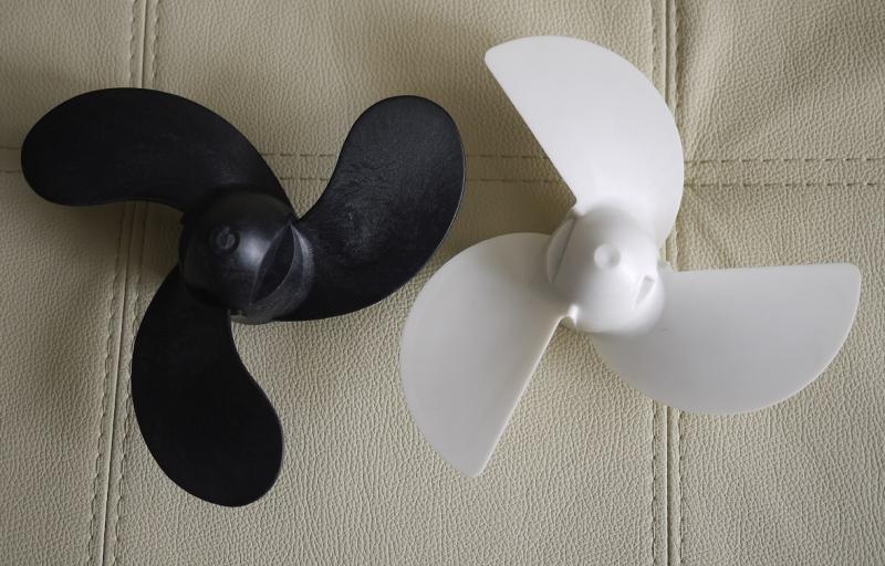

Взял для заросших мест Тоховский родной винт.
Хондо-Ямовский явно получше сделан и полегче, но этот вроде попроходимей должен быть.
И Тоховский напрямую посадить неудастся. Нужна будет переходная втулка, что может и лучше........
и у Тоховского малость шаг побольше, что возможно позволит слегка излишнюю мощу 57й головы для поездок в одного преобразовать в скорость, хотя скорее всего все заберет большее скольжение...... (посмотрим)
Шаг 4,5 , посадочное 12. Думаю можно тупо вклеить дюралевую трубку 12Х1

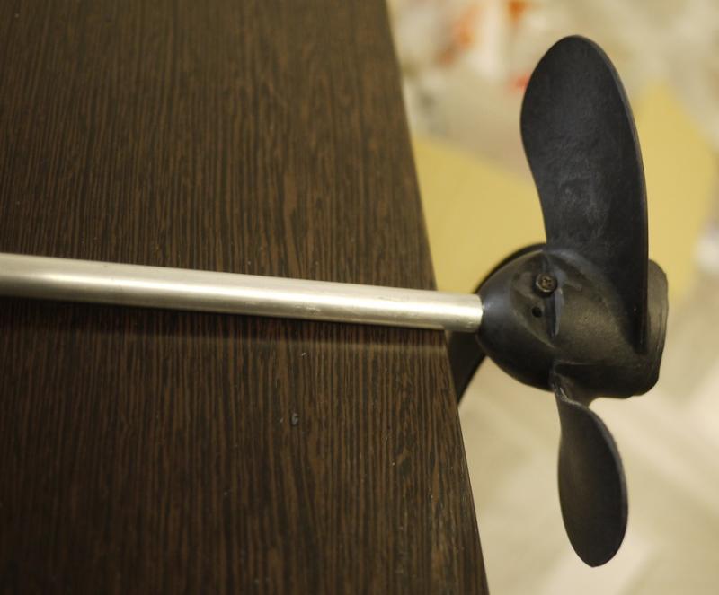

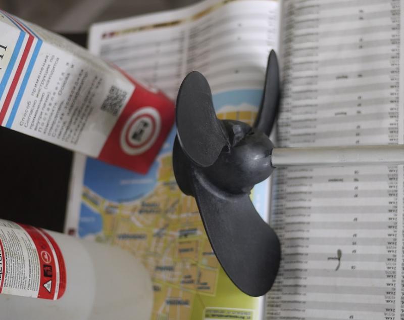

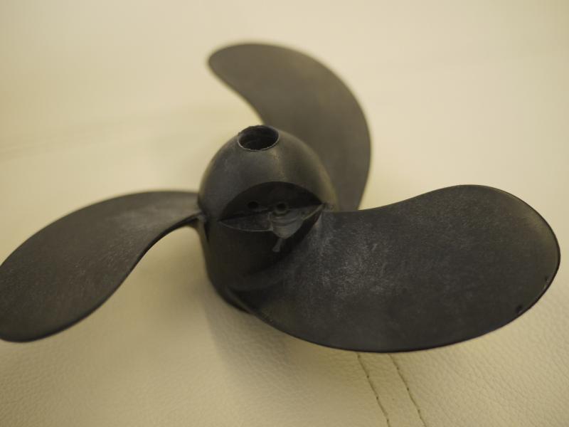

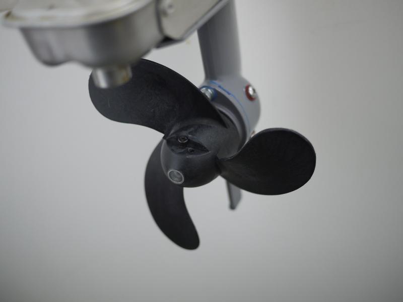

11-5-2017 17:45
Пристраиваем винт от Тохи. Он и гуманней по цене и менее цеплючий.

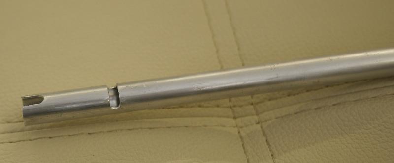

1. сверлим его насквозь.
2. готовим трубку 12х1 пропиливаем в ней пазы, все тщательно промеряя и размечая штангелем.
3. очень точно сверлим новое отверстие под поперечный шуруп (вместо шплинта. Пришлось проделать канавку под шляпку винта.
(см. первое фото.)
4. Вклеиваем. Оставляем всю трубку по длинне, не обрезая. Пригодится для балансировки.
5. балансируем на двух выставленных по уровню гранях. Прежде чем балансировать смотрим на линейность дюралевой трубки (проверка аналогична проверке стволов, по кольцам. . Где то снимаем, где то добавляем.
6. Обрезали.
Встал как влитой....
хотя конечно качество.... сопротивление будет явно больше и тяжелей и корявей и без втулки. Замуммукался балансировать. Японцы тоже разные.... :(
ну будет ходить по бубеням, а Хондовский по открытой воде....
Нужно будет только потом выточить из полиамида шайбу для защиты сальника от наматываемой лески и грязи....

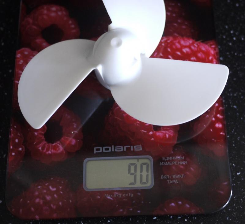

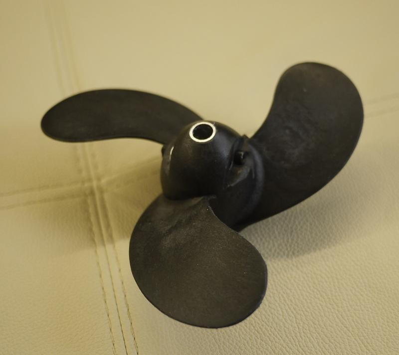

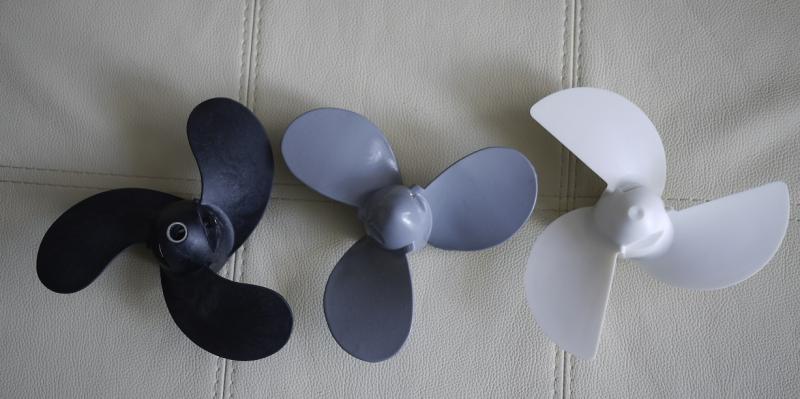

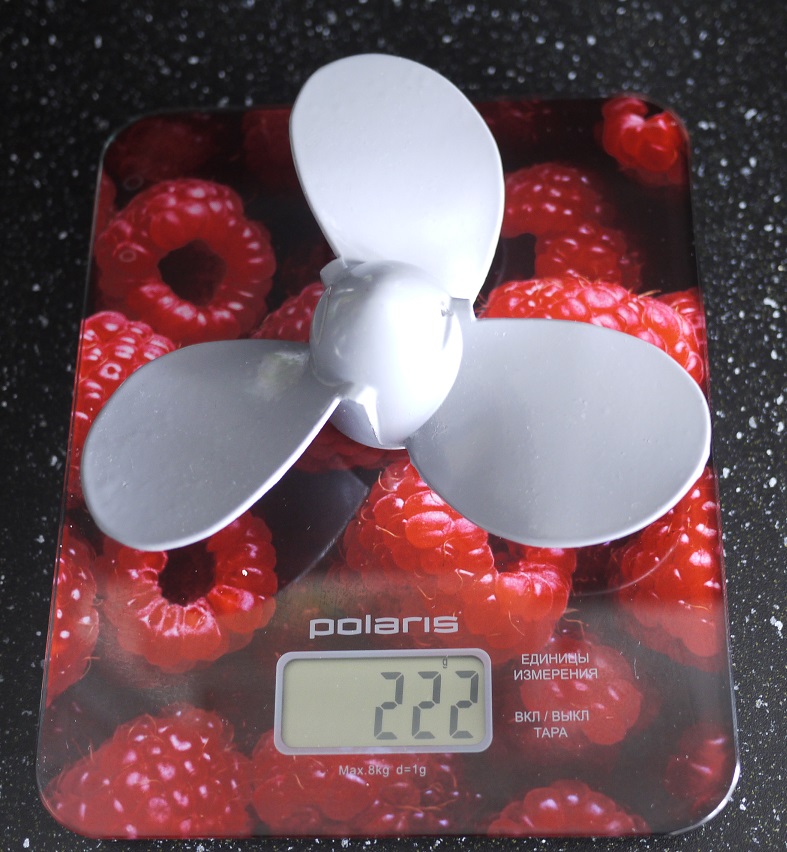

Линейка возможных винтов.
1 Родной Карверовский алюминиевый 5 дюймов. Китайский клон Ямы. Есть такой же пластиковый. Соответственно можно и родной.
2 Винт Тохи 2,5.Шаг 4,5 дюйма. Есть такой же 5 и 3/8 пожалуй уже тяжел. Винты Сузы один к одному как пластик так и люминь, как родные так и китай. С шагом 4,5 только родные.
3 Хондо-Ямовский винт 4 дюйма.
4 Хондовский винт 4 и 3/4 дюйма
5 Хондовский винт 3 и 3/4 дюйма
последний труднодобываем. НО ЛИНЕЙКА ПРИЛИЧНАЯ.
учитывая это и редуктор 2,08/1 , вес и свободные копеешные запчасти видно преиммущество над Салютовской ногой

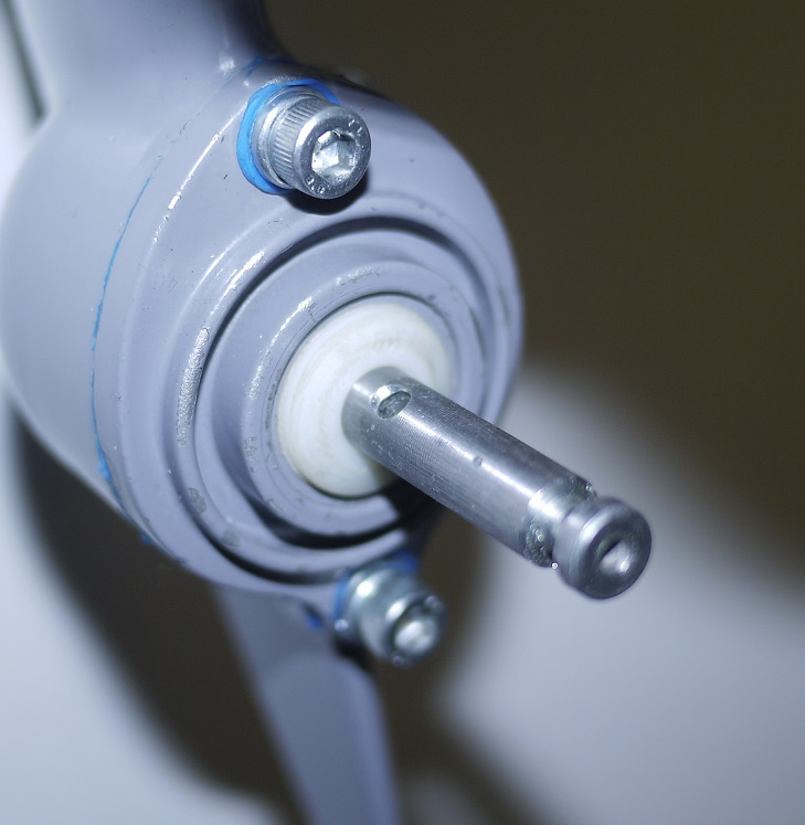

Хондовский винт без втулки. Отдал сыну фрезернуть паз под шпонку 4мм. У Хонды паз под шпонку потоньше.
