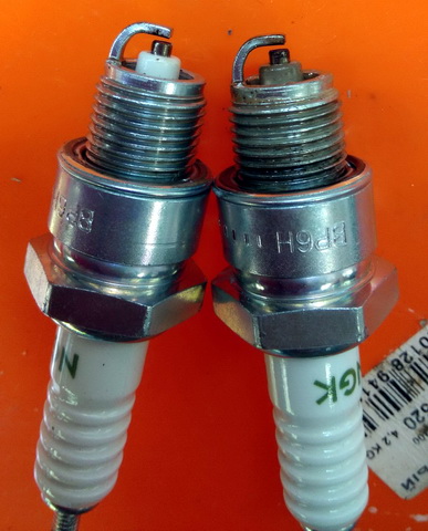

Немного пред истории: заводил всегда нептун на скорости, предварительно прогревая его на холостых. В последнее время стал все хуже заводиться, приходилось увеличивать газ при этом нижний цилиндр подхватывал с запозданием. Еще похоже пробивало верхний сальник - был закопчен колпак изнутри над стартером.
Поменял все сальники, промыл карбюратор, насос, заменил на новые свечи, собрал схему надежную нью - но видно копал не там((. Запустил мотор, установил минимальные холостые - колбасило его прилично, выкрутил свечи - верхняя потемнела, а нижняя совсем чистая. И к тому же при прокручивании маховика рукой появился дикий скрип...
Подскажите как такое возможно?

забыл сказать - крыльчатку поменял на новую и смазал, разве может она так громко скрипеть?
не мог ли рассыпаться подшипник средней опоры? и я так понимаю что нижний цилиндр не работает...

Скрип явно резиновый.
В остальном надо всё смотреть хотя бы визуально. Ту же искру на нижнем цилиндре.

Андрей, по свечам видно, что нижний цилиндр не работает. Провода новые проверено, резисторов в колпачках нет. Катушка зажигания от газели (406.3705000). Маховик проверил на магнитность как советовал Котов - все в порядке, но возник вопрос по напряжению на катушках подмаховичных, но это наверное в тему зажигание нью задам, у меня только 250 В получается при прокручивании стартером...
3 916
Мне не известна технология Котова. Если магнитное поле мерилось приборами, тогда я спокоен, если молотком, тогда настоятельно рекомендую заменить маховик для проверки.
Тут на форуме, многие уже столкнулись с такой проблемой.
Люди меряли магнитное поле разными железяками вроде молотка, в итоге после замены маховика, мотор запел как часы на обоих цилиндрах. Я сейчас не помню в каких темах этот вопрос обсуждался, но это безусловный факт.
Маховиков у меня побывало очень много и все они измерялись исключительно приборами.
250 вольт отличный результат.
