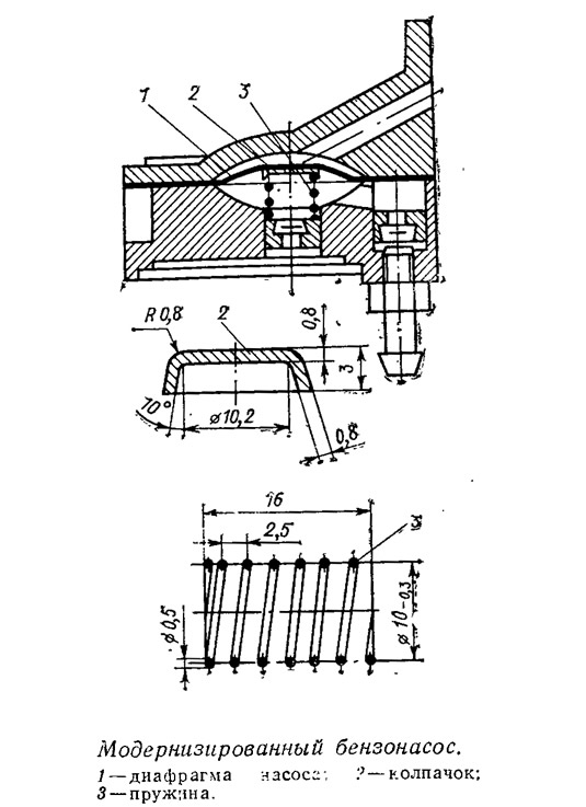

Понятно. Не понятно почему не кочает бензонасос. Компрессия 8.4 в обоих.
12 413
3 906
Дубовая мембрана и не уплотненные клапана. Хотя у этого насоса, болезней гораздо больше, чем указано ранее.
Они все описаны в литературе по Вихрям, ибо насос унаследован с этого мотора.

По теме: на нептунах обычно мороки с б.насосами не бывает. Если от дутия ртом туда-сюда бенз стабильно брызжет на высоту 20см, б.насос на движке и от 0,5 кг/см2 должен работать, ртом ты и такое давление не создашь. Если двигатель работает, значит перепад давления в картере есть, а значит б-насос недостаточно качает.
Возможно у него причина в том, что при огромной частоте диафрагма-то играет, а клапана не успевают закрываться, вот и не качает. Ртом это не проверишь.

Принято. Спасибо. На выходных разберу насос и попробую поставить пружинку и посмотрю внимательным взглядом на клапан )))))Может , что и даст.
