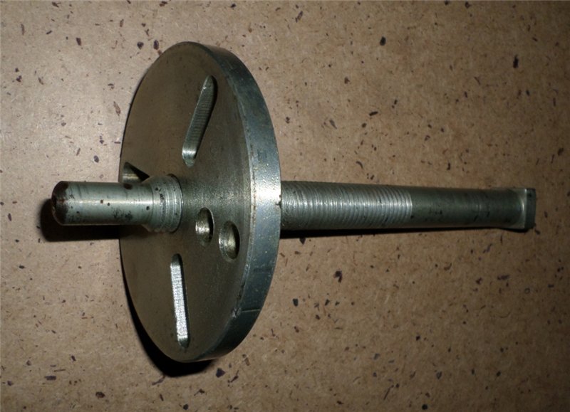

К маховику Джонсон/Эвинруд-20/35 подходит съёмник от Вихря, нужно только слегка распилить отверстия крепления ;)
Я использую съёмник шкива ГАЗ :good:

Гайку одолел,мини тисками зажал маховик и всё получилось,нашёл сьёмник от вихря,а вот тут засада,рассверлил на 10 мало,надо растачивать круглым напильником,завтра на работе сделаю,разбираю то дома,в коридоре,попробую головку снять.
