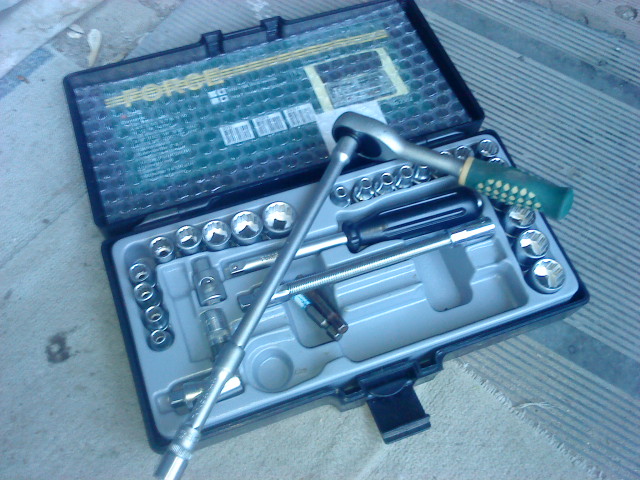

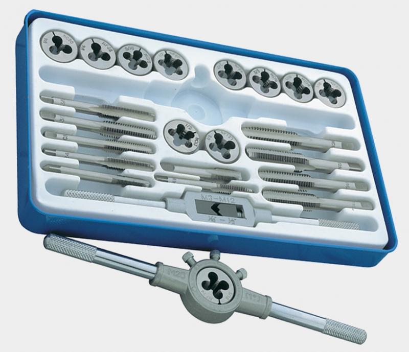

912
Кстати, спасибо Паш, что напомнил про "накидные дюймовые", надо прикупИть, а тО я другу(в Самару) отдал его набор "накидных", вместе с метчиками и лЕрками дюймовыми... теперь надо покупать для себя любимого :D ...

Volgasar сказал(а):
Ты ссыль дай на набор.Именно какой у тебя.Я ж Джоновод теперь прожженый :yes: ...
Так я ж в Саратове в автолабазе свой покупал :pardon:
Вот такой
А такие буду искать

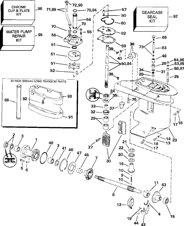

Я для разборки отдавал болты, крепящие редуктор к ноге, чтобы образовался зазор 6-7 мм.Тогда нижний кусок тяги из скобы выкручивается, и скоба вынимается.Собирал в обратной последовательности с помощью "абортного" инструмента - длинного медицинского зажима.И нижнюю часть тяги можно ведь зафиксировать контргайкой в любом положении, не обязательно её до конца в скобу вворачивать.ИМХО это и есть регулировка."
Вот тебе "взрыв схема" редуктора.
