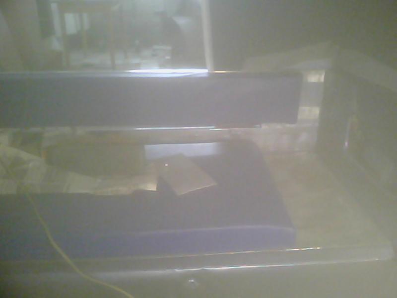

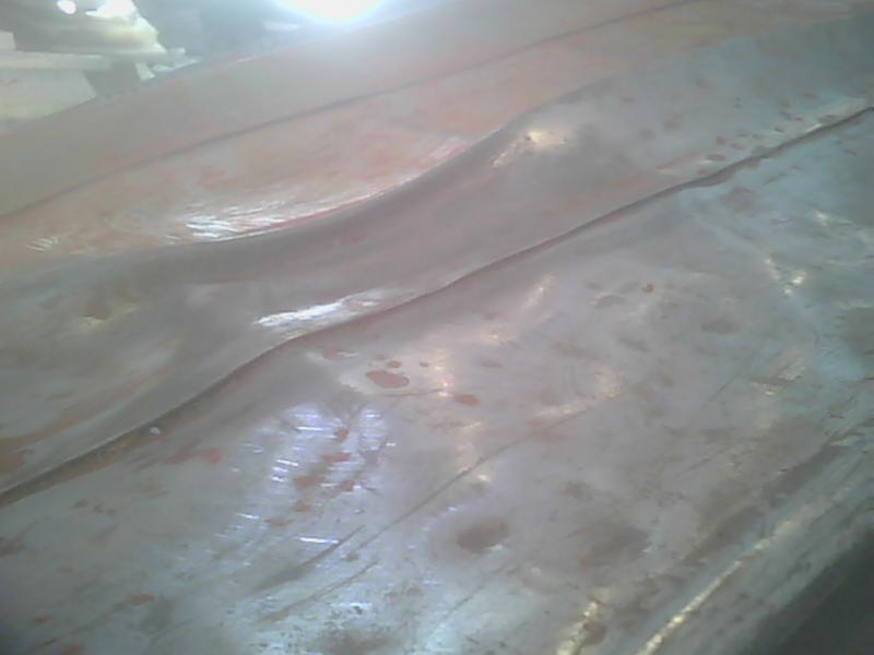

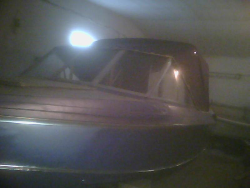

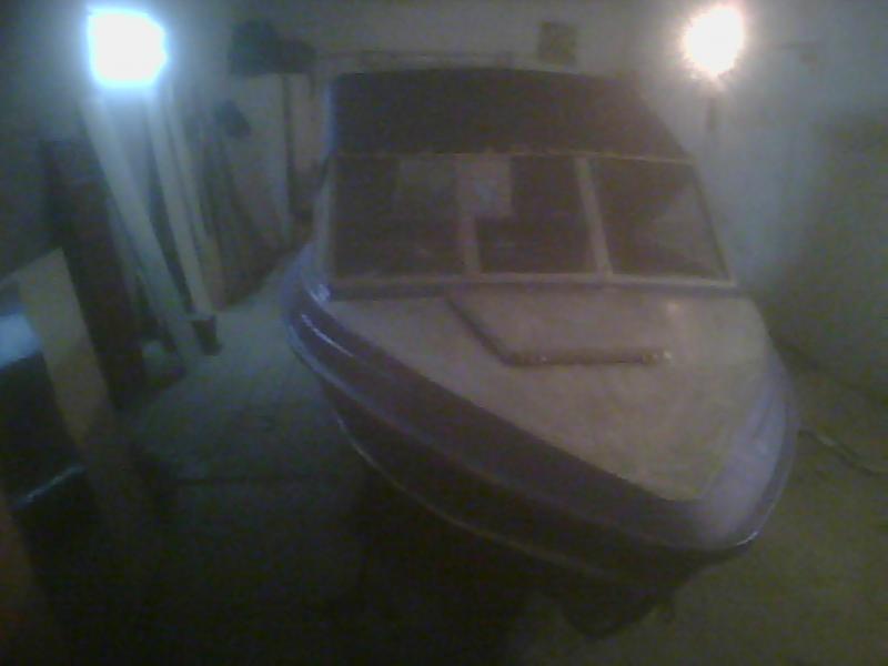

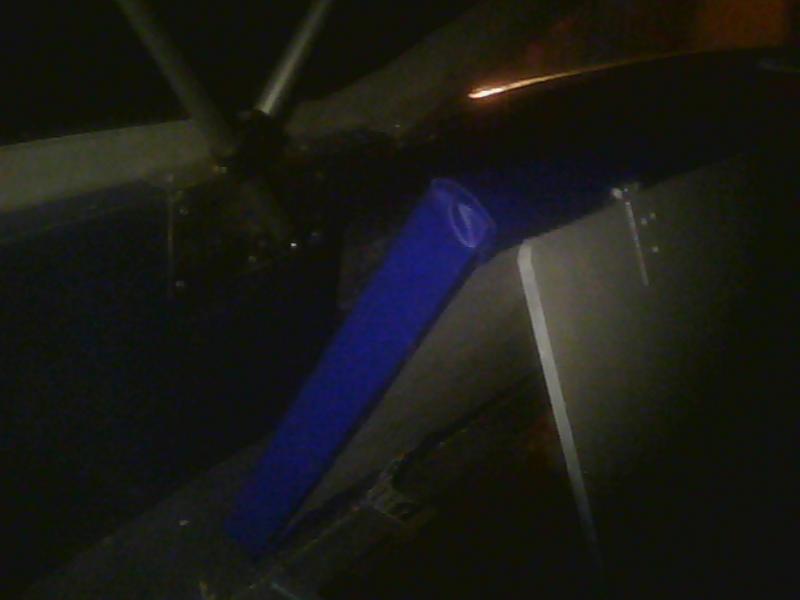

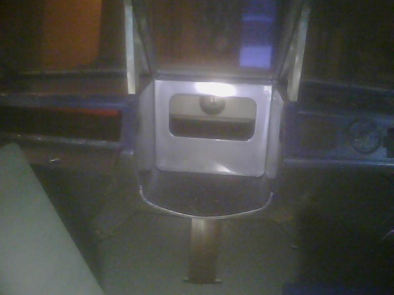

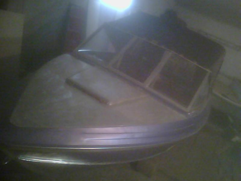

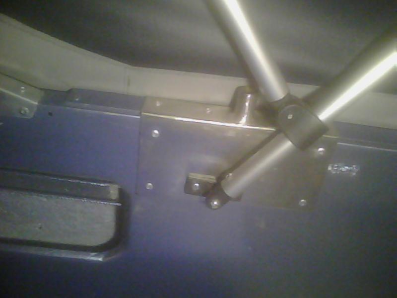

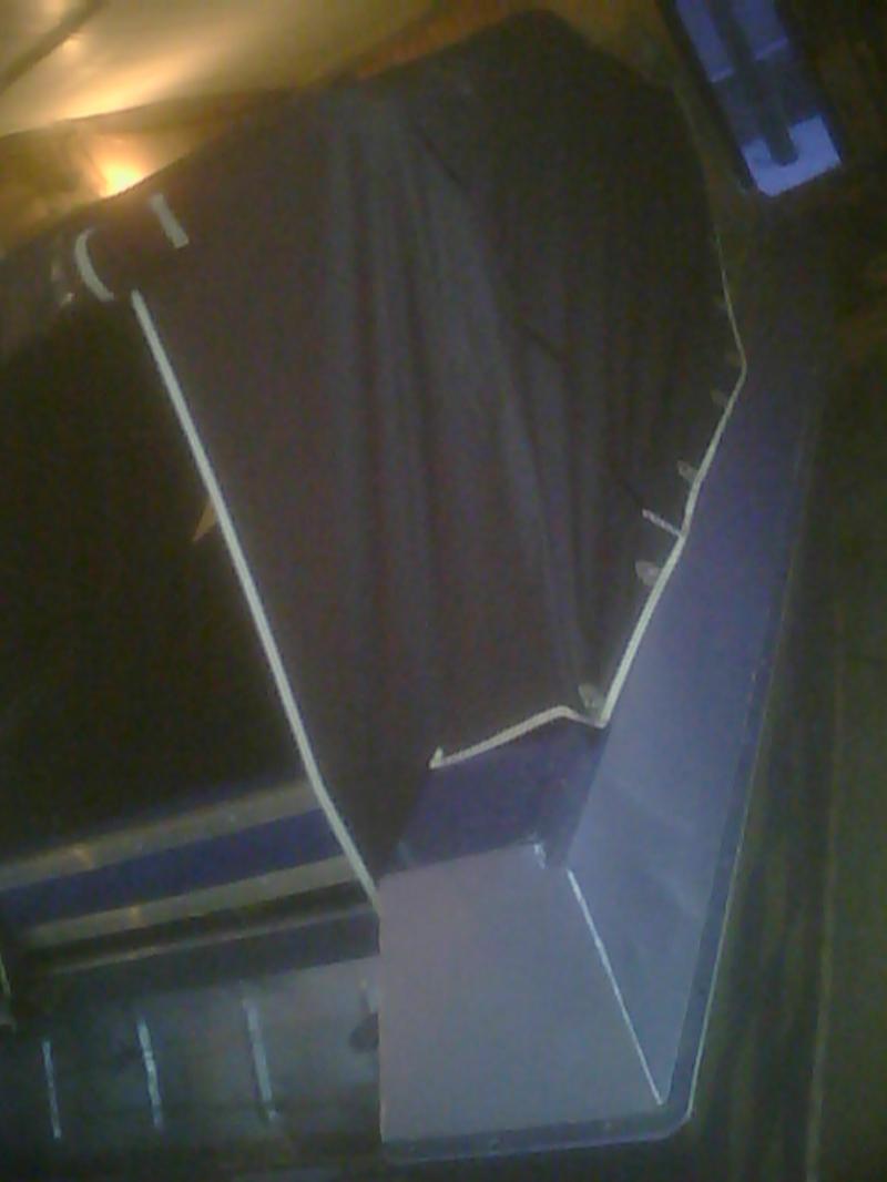

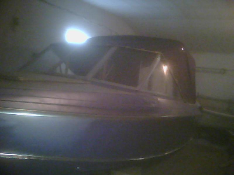

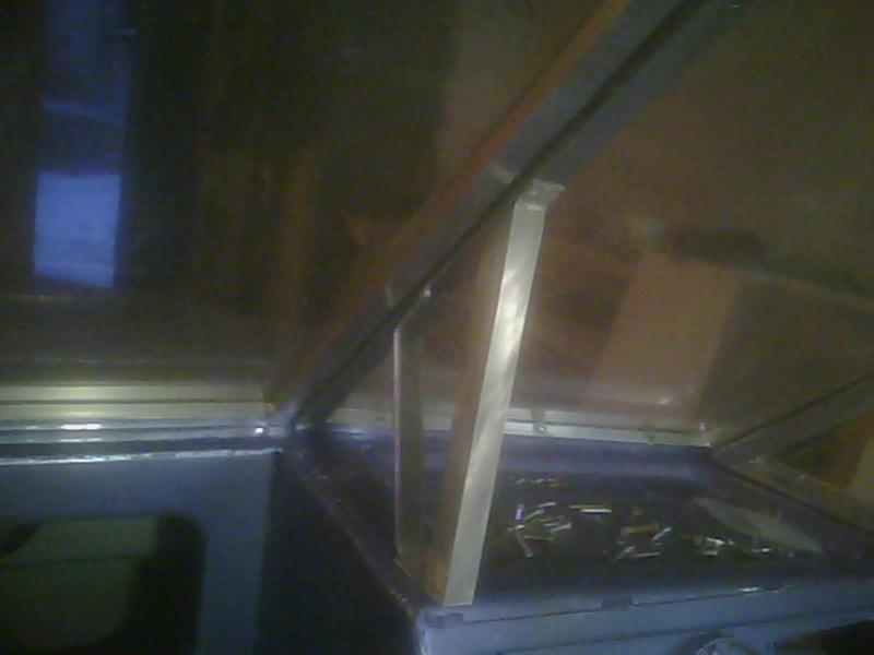

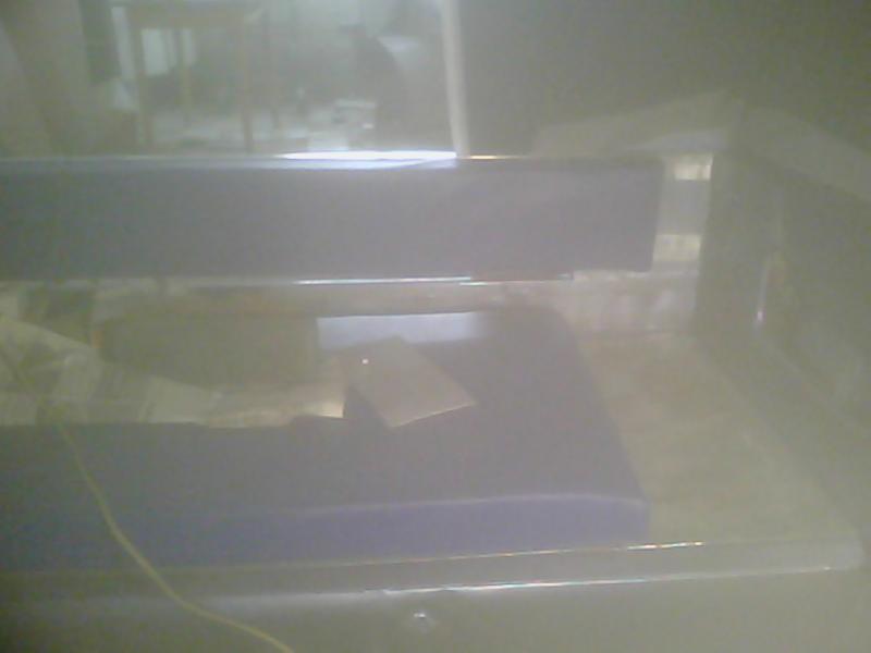

Здравствуйте все . Думаю что пора продолжить мне свою тему. И так , что сделано: 1. заменили днище. 2.усилил транец тексталитом, сверху прикрыл листиком Амг, 3. проклеил днище и борта пенопластом, 4. промазал все швы авто герметиком. 5.загрунтовал эпоксидным грунтом. 6.покрасил пигментом Мобихел . 7 кокпит внутри покрыл глянцевым лаком. 8 борта снаружи покрыл матовым ( чтобы меньше было видно изъянов).9.сделал подуключины из нержавейки. Дальше попробую присоединить некоторые фото
11 294
4 974
Угол транца не менял???
ИМХО проклейка днища конечно хорошо,но рано или поздно прийдется варить лопнувшие реданы( болезнь к3),вот тогда прийдется все поднимать и отрывать
9 555
4 758
Если реданы переклёпаны как на родном днище то ничего с ними не будет,а вот если подварены то порвёт однозначно.

Угол транца не менял, думаю для 30 должно быть в самый раз. На родном днище реданы были приварены, при эксплуатации прежним хозяином были зверски замяты но сварка не полопалась

точечная сварка была очень качественная , сейчас прихватки через 200мм сварщики сказали будут стоять , весной по смотрим

:) Лёша внимательно посмотри на фото первой страницы. На Крымах 3 первых выпусках шли штампованные ,приклёпанные реданы.Потом их упразднили и стали подваривать из разнополого уголка с теми проблемами о которых ты говорил. :yes:
