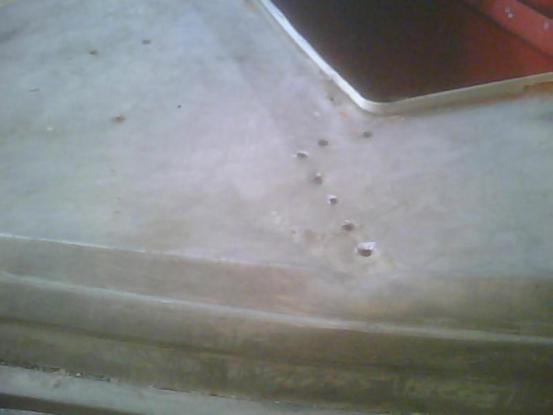

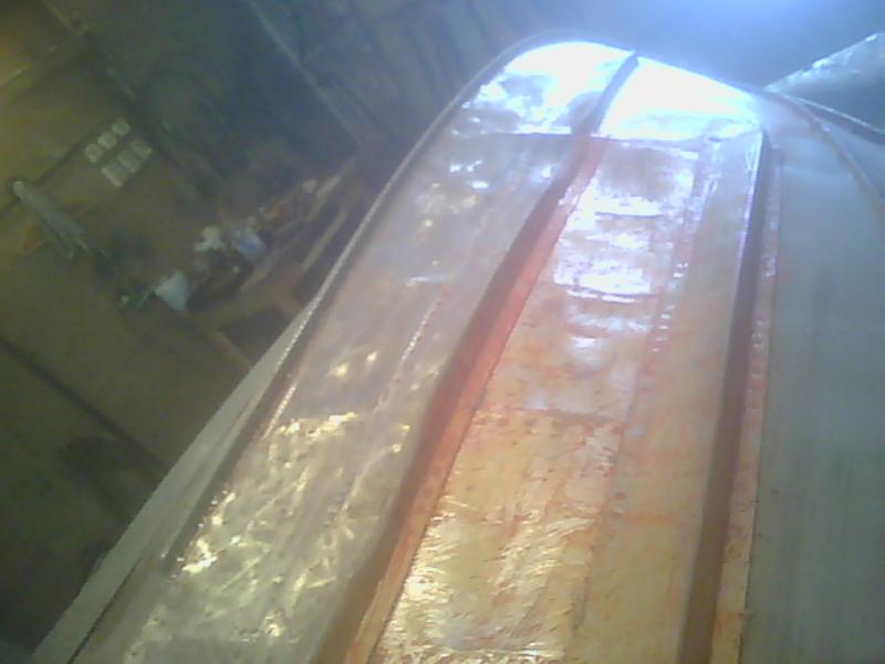

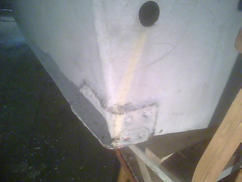

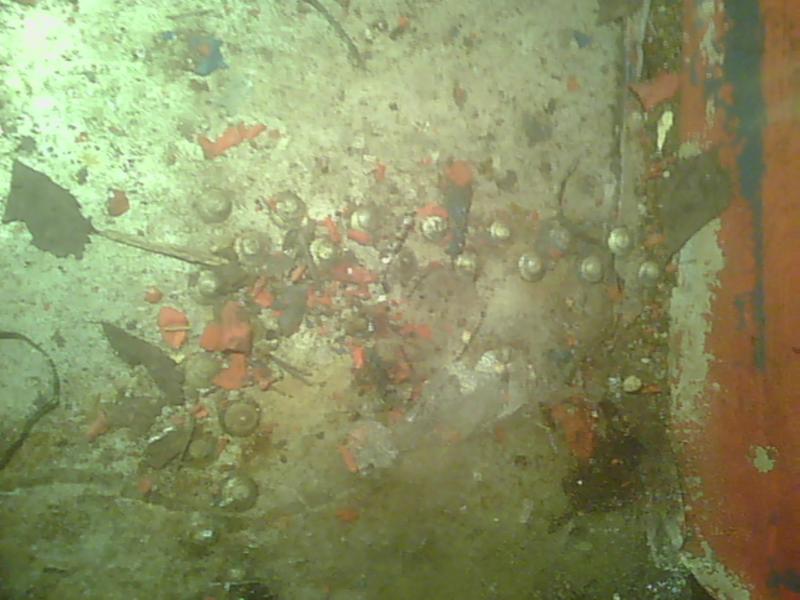

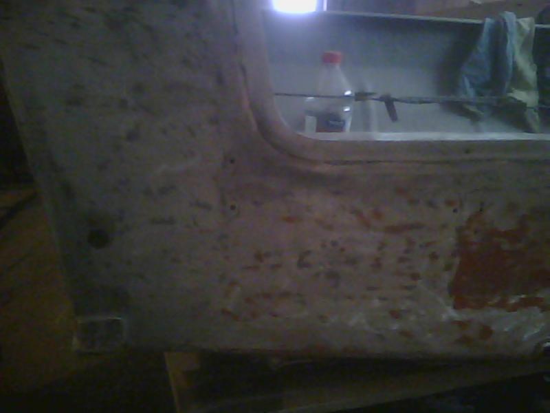

пробую вставить фото. корпус как-будто кантовали по камням, а потом и покрасили чем то.Разобрал, приступил к снятию краски, если найду материалы амг ,поставлю доп шпангоуты, все клёпанные заплатки надо переварить клёпка выполнена отвратительно

Володя,привет! Хорошая лодочка с хорошими ходовыми качествами. Поздравляю с покупкой. АМГ очень пластичный сплав,хорошо рихтуется,части обшивки меняются. Как по мне так ничего страшного,но дорогу осилит идущий! Не пугайся ибо глаза боятся,а руки делают. Форум у нас самый лучший,поскажут,посоветуют,помогут. Удачи в ремонте!

да....устала...хоть и реданы правильные))))
походу -под ледоход попала...
и ДА поздравляю с покупкой!!!классной лодки!!!!
все что на фото на ходовые качества не влияет))))

Поздравляю с приобретением. Ничего страшного на фото не увидел. АМГ хорошо правиться вариться равняется. Так что как говорится Твори и Вытворяй...А мы поможем чем сможем. Обращайся к нам если будут вопросы.

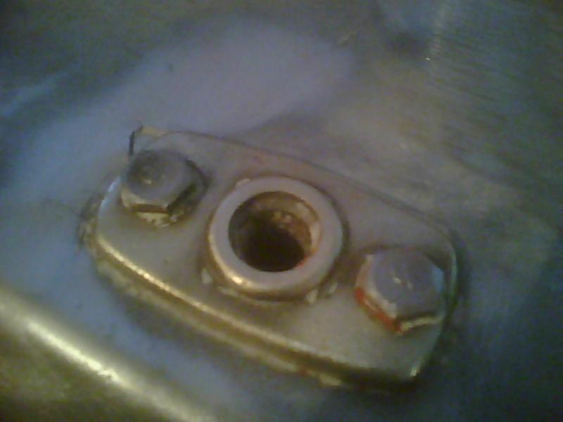

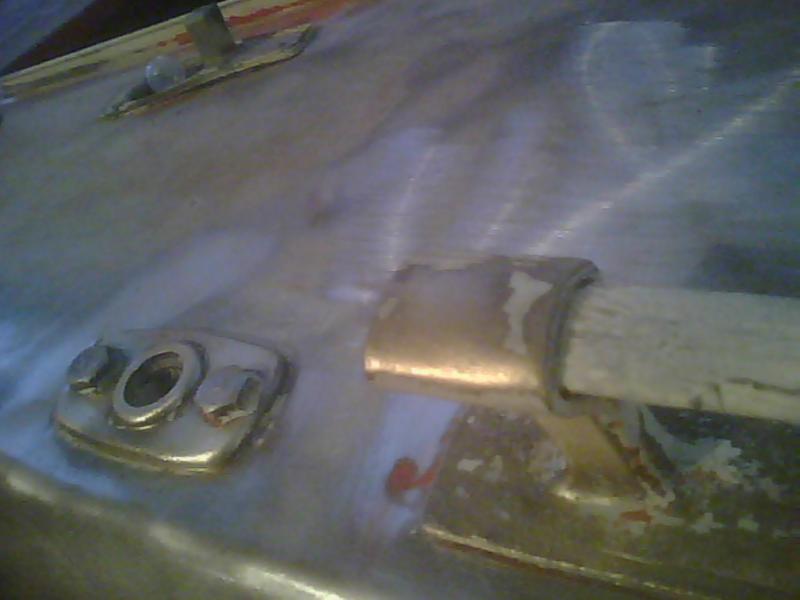

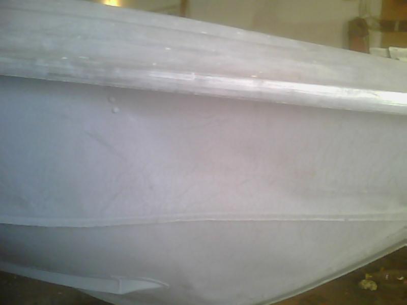

Здравствуйте все. прочитал 57страниц по покраске и кое-что о электрохимическую коррозию. возникли вопросы?хотелось бы почитать отзывы тех кто не очень заморачивался электрохим коррозией. кто просто пользовался тем материалом который был доступен. тоесть вместо АМг просто дюраль, вытяжные заклёпки , болты и гайки из черняги, . Вопрос возник потому что заводом изготовителем на моём Крыму3 были поставлены некоторые детали из латуни и они прикручены на простые болты, кроме того все крепежи стёкол ,калитки ,транцевой доски , всё прикручено простыми болтами.А так продолжаю зачищать . Верх , транец уже зачистил , на днях буду переворачивать.

лодке сколько лет?
дыры под болтами есть?
11 548
5 124
Все что выше ватерлинии не так важно из какого материала.электрохимкорозия актуальна для погруженных в "электролит"( которым выступает вода) металлов.

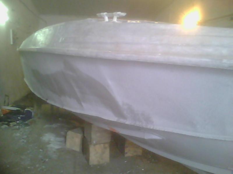

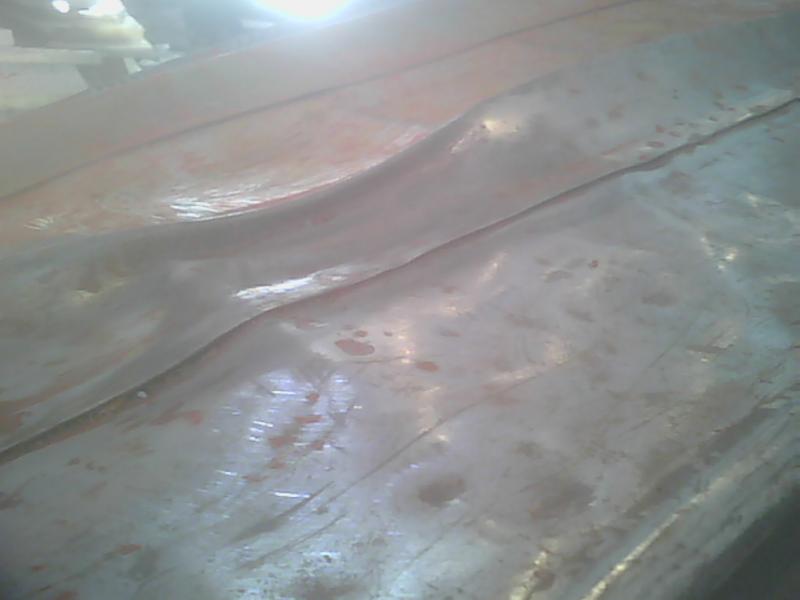

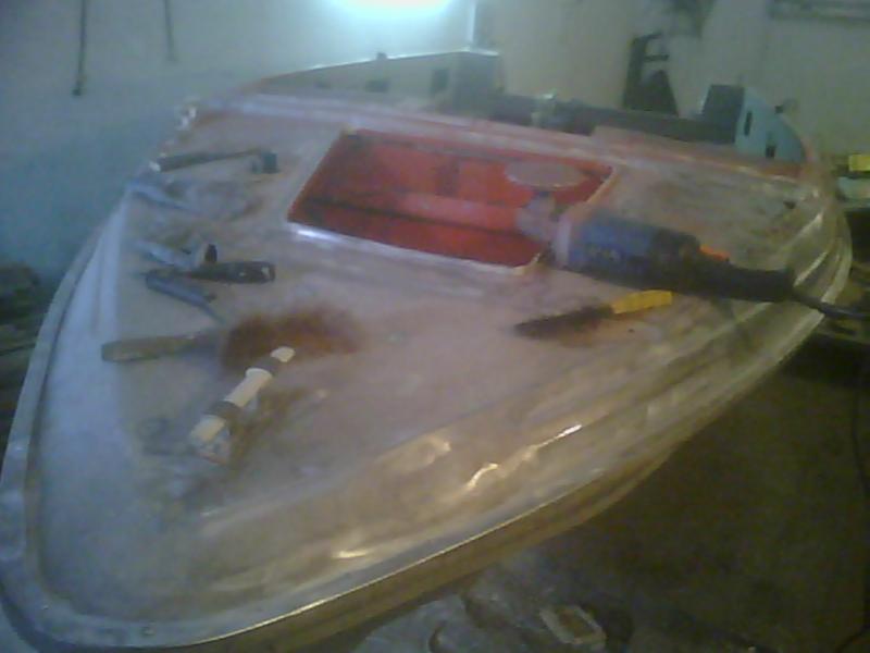

Здравствуйте все. Продолжаю работать над лодкой. Вот какие у нас проблемы. Предыдущий хозяин видимо на моторе выскакивал на берег.

Да днищу слегка досталось. Надо править. АМГ мягкий металл это не дюраль. Выправить днище лодки можно положив ее на песок и потихоньку резиновой киянкой править. А большую мятину что на фото сразу погреть гарелкой или паяльной лампой и после этого выправлять. Как то так.
