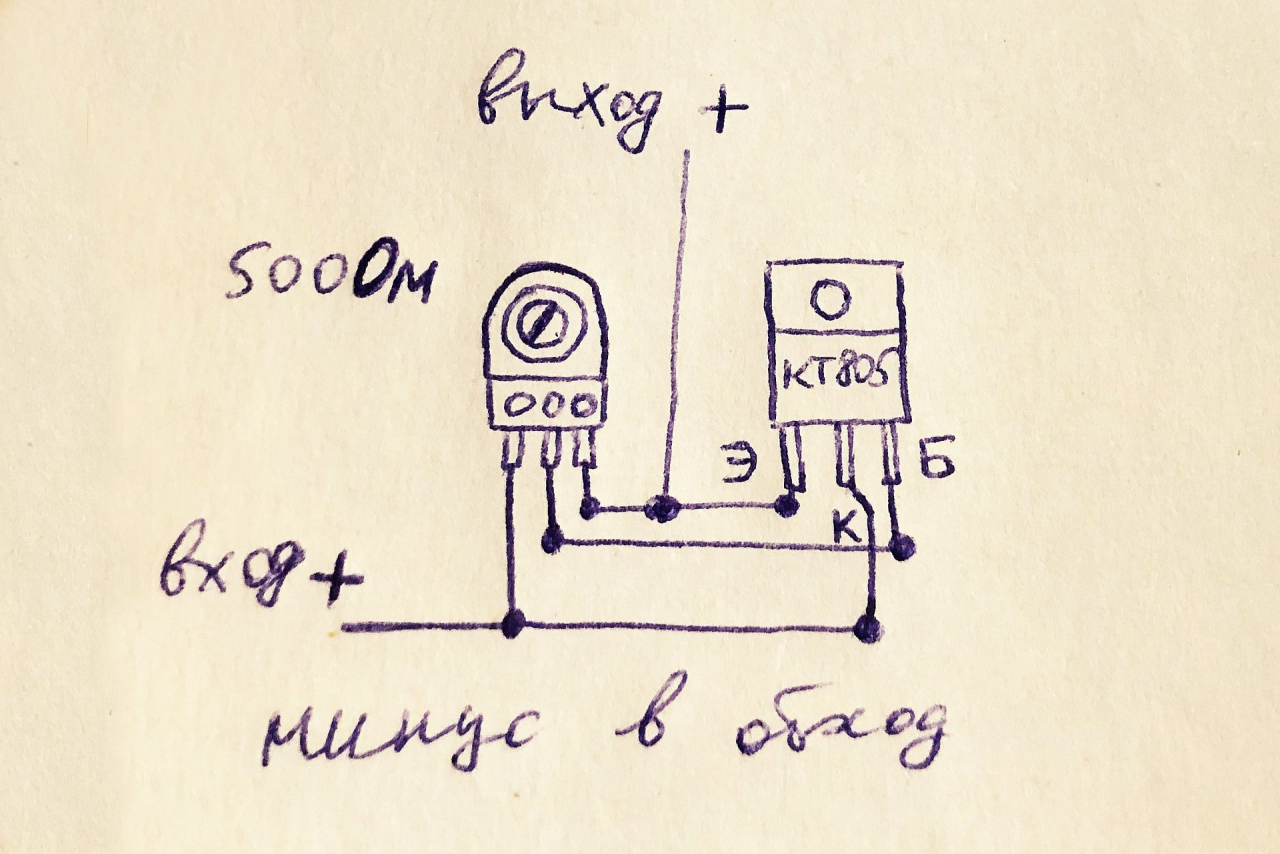

Все равно надо переменник с дополнительным резистором + транзистор+ хоть полоску металла для теплоотвода и как-то смонтировать чтоб надежно было.
Фото есть или модель какую можно расмотреть?

От куда взялось 500 Ом? Было же 3,5кОм,

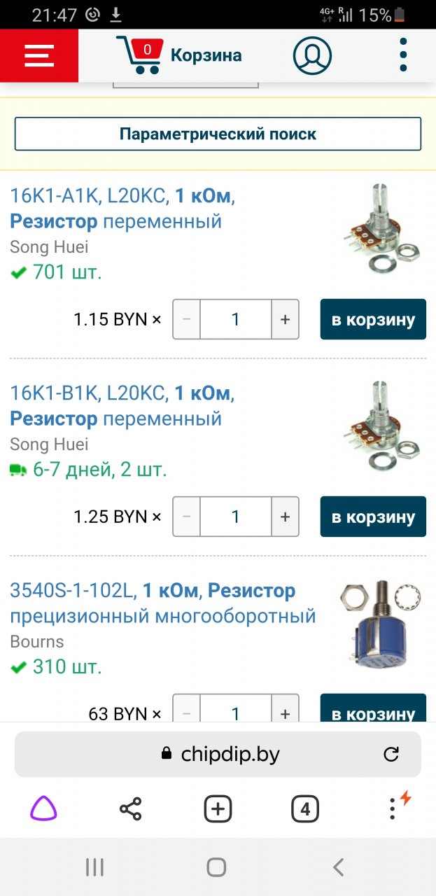

На самом деле, номинал резистора здесь не очень важен, ибо он включён как потенциометр и токи через него не велики. Я бы взял от 1 килоома до 6,8 например. Какой попадётся.
1 887
На самом деле, номинал резистора здесь не очень важен, ибо он включён как потенциометр и токи не велики. Я бы взял от 1 килоома до 6,8 например.
Ты точно напиши какой купить,или как на первой схеме
4 198
4 198
Верхние два достаточны
1 887
Нарисуй нармальную схему подключения, а то две разные, и напиши какие нужны детали, спасибо, я спать, в париже :drugi:, где негров больше чем в африке:hahaha:
