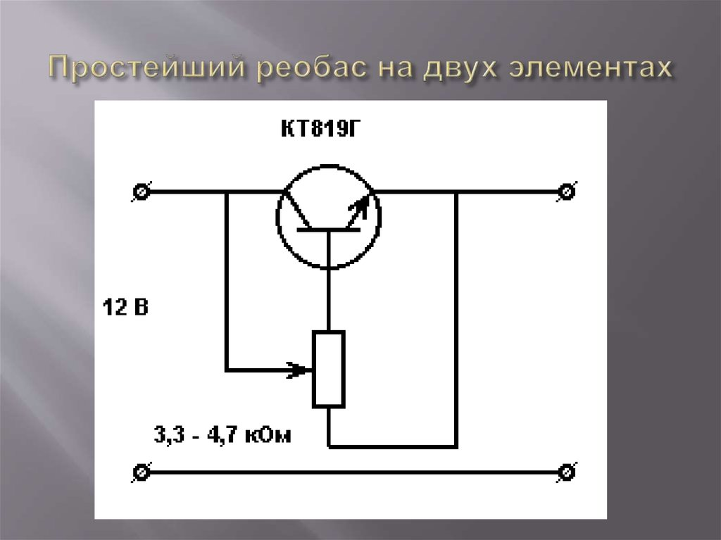

Мура, закажи там же на Алишке диммер для светодиодных лент или купи в магазине. Они все на входное напряжение 9-18 В рассчитаны. Это проще чем паять и покупать рассыпь элементов.

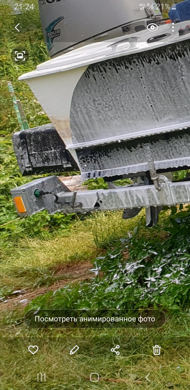

Покажите как выгледит на фото,

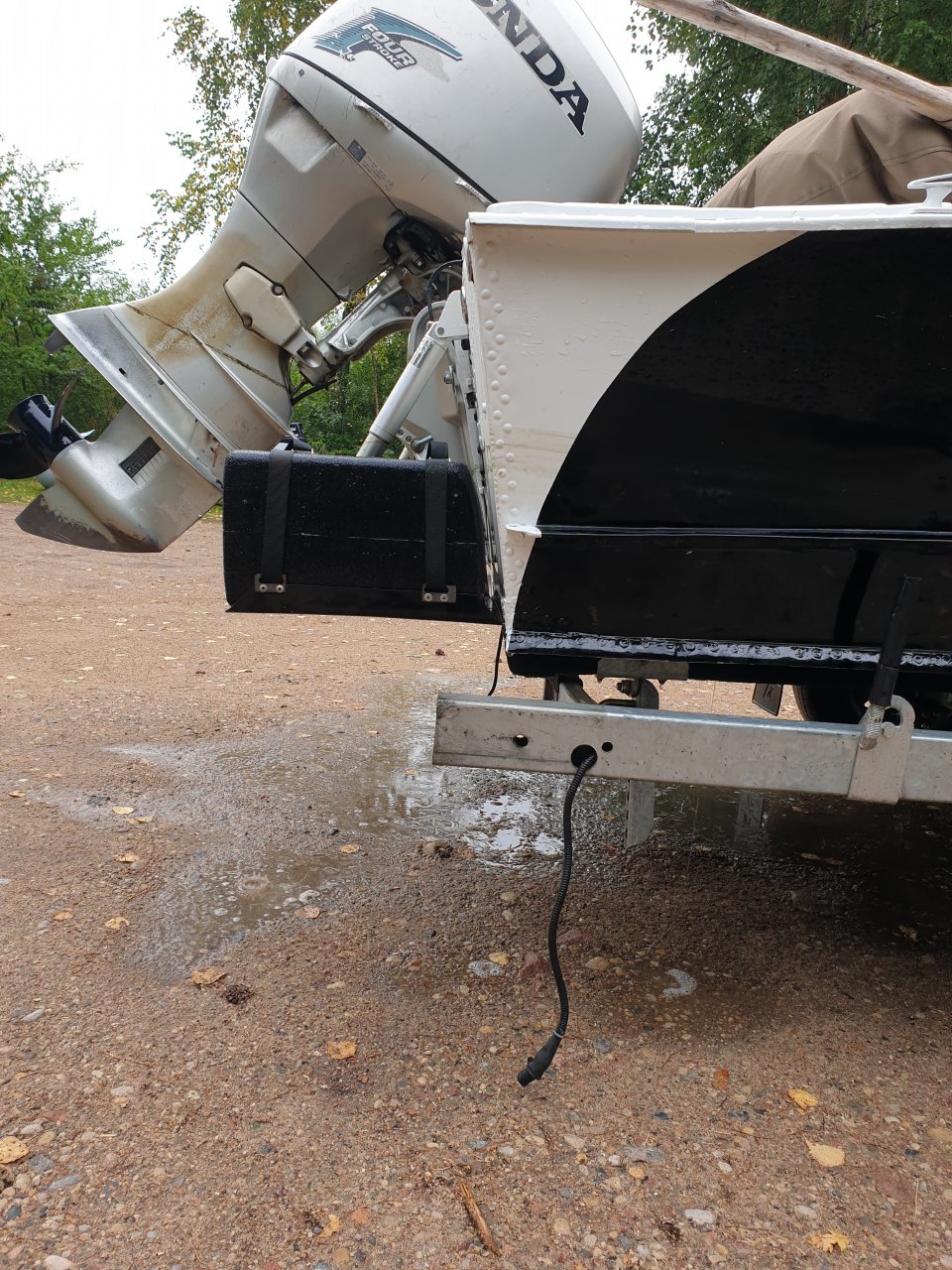

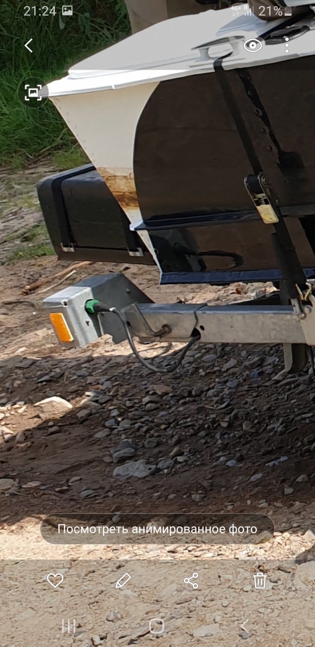

Кориш мой когда лодку вытянули из воды и надели фонари с право забыл всунуть чеку в штопор, по дороге на припять км через 60 вылетел на скорости весь блок ,что ставится на раму, и весел на разьеме(котораму тоже приходит капут,)
Собрали кусочки и склеяли фонарь,но не весь, вот чтоб мне неебатся с поисками стекла , проще поменять все фонари, пр том разьемы мне заводские уже надоели,
Россыпь из двух элементов.

Транзистор на радиатор
Не важно, любой. Транзистор на любой небольшой радиатор.
Все равно надо переменник с дополнительным резистором + транзистор+ хоть полоску металла для теплоотвода и как-то смонтировать чтоб надежно было.
