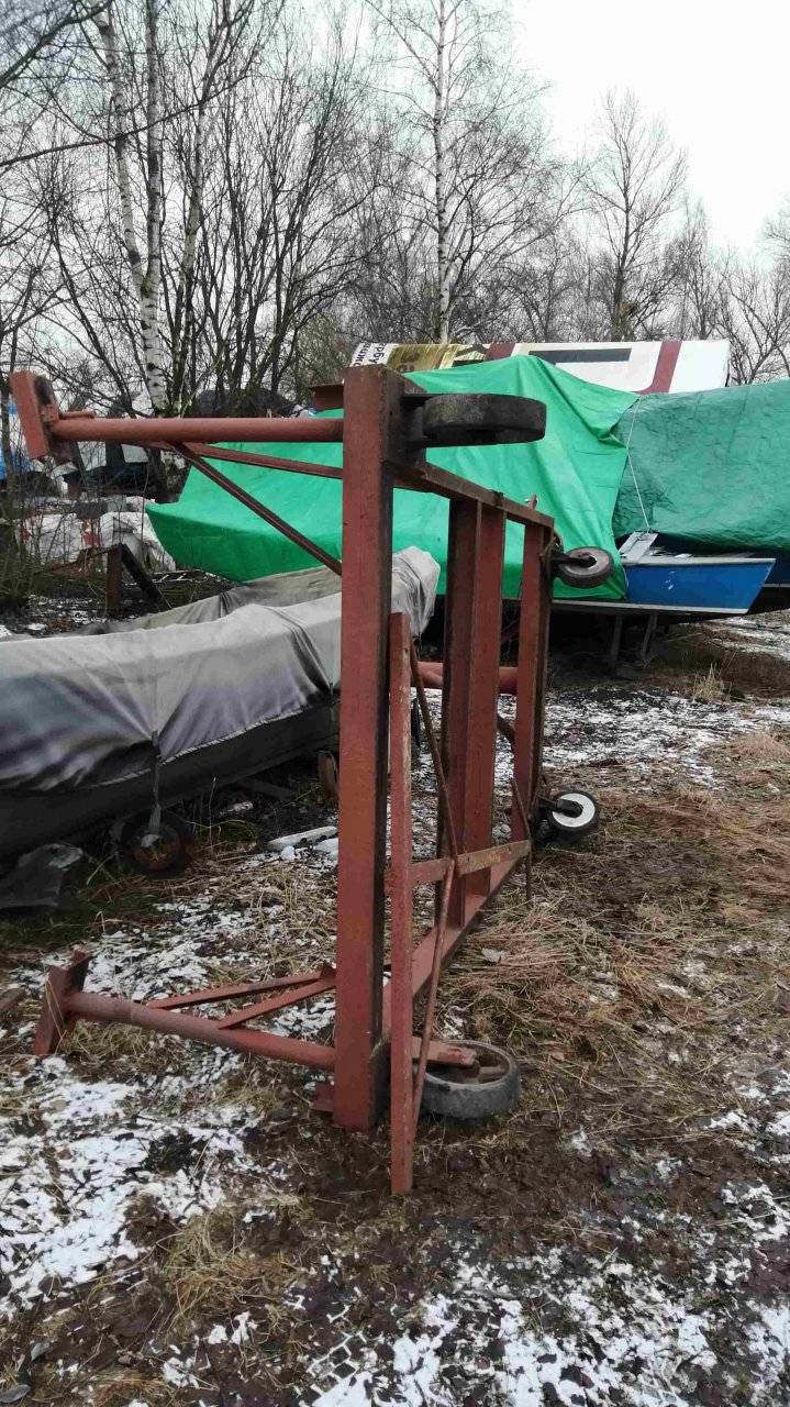

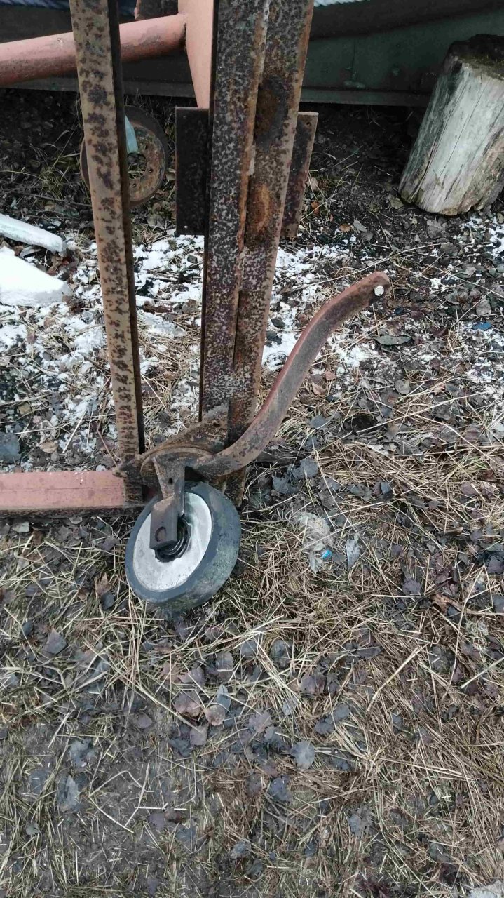

Доброе время суток. Я себе вот такой лафет сделал под ПВХ лодку.

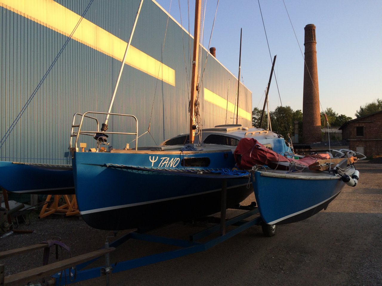

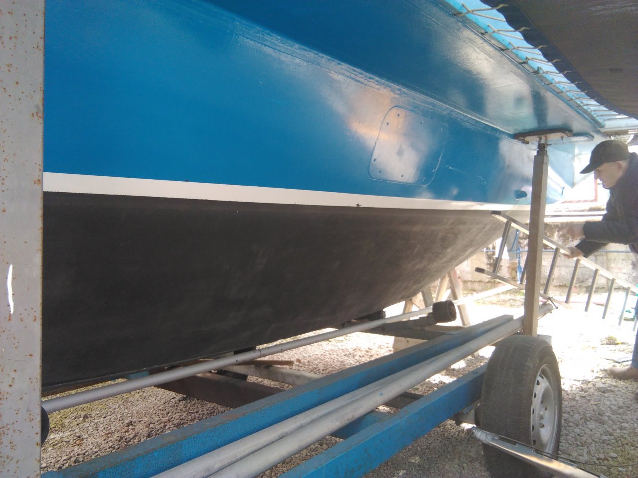

Уважаемые коллеги, тут вопрос возник по прицепу/телеге.
199904199909

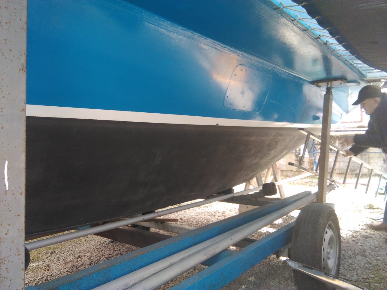

Изначально у лодки был портовой одноосный прицеп (вес лодки предположительно 600-800 кг), но его пришлось оставить в Таллине, хотя желание распилить и погрузить на лодку было. Шторм заставил оставить затею.
В том году после эпопеи с транспортировкой после подъема (на весу крановщик отказался лодку везти) взял портовую телегу от какого-то катера близкой массы.
199905199906
Тогда наварили лапы для поддержки поплавков и продольные лаги для постановки на киль (лодка может устойчиво стоять на земле). На этом остановился. Теперь думаю, что по яхт-клубу возить все это может быть неудобно (где земля, а где бетонные плиты).
Вопрос к знатокам: как с помощью простых решений превратить телегу в более удобное средство транспортировки (возить до крана и обратно)?
В мою голову пришли следующие идеи:
1. Купить заднюю балку в сборе, отрезать лишнее и приварить. Сделать аналогичную операцию для передних колес.
Из видимых мне минусов - передние колеса не будут поворачивать. На сколько это критично по опыту?
2. Сделать все аналогично, но впереди использовать поворотные кулаки с ступицей. Один с каждой стороны приварить в качестве поворотной платформы, а второй наварить на него.

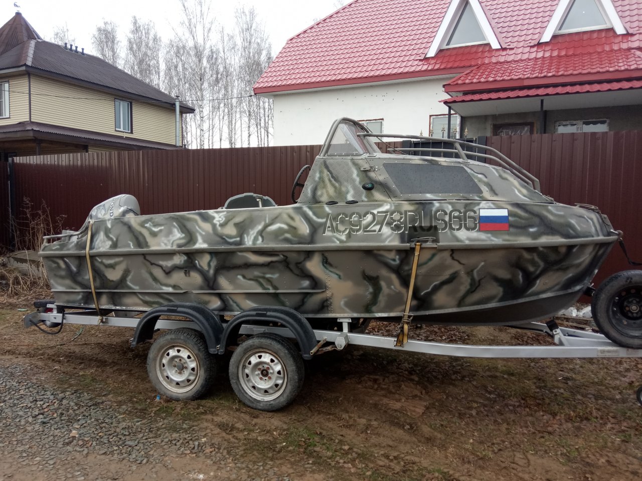

Вот здесь оставил шесть листов.
212260
А, здесь добавил по два.

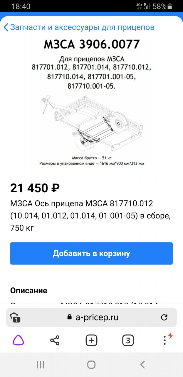

Уазик козлик, есть все рессоры. Вроде у уазика разрешенная масса 2200+ кг. на одну ось тонна, переднюю возьму. 12 листов, хотя пишут должно 8. 4 коротких, видать для лифта воткнули..
1 887
А с осью что? Желательно чтоб ось со всеми ресорами и мартерами двигалась на раме

Тут ещё один важный момент! Ступицы! На одной оси не ходят восмерочные! Сейчас пробую: ступицу 08 расточили под два конусных подшипника. Как будет ходить ещё не знаю, но площадь опоры роликов, в разы больше, чем шарики. Мое имхо, должен ходить....

Прицеп стоит на учёте, все как положено! Зато, я уверен в нем на 300%, и раза в два крепче заводского!!!
