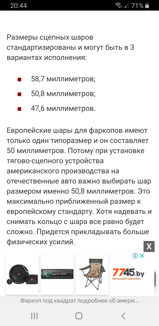

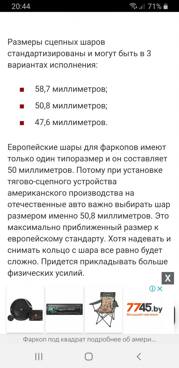

может шары разные? или прицепные разные. У меня например два сьемных кронштейна, под американский и под российский. по работе приходится таскать и американские прицепы и наши.
1 354
Про шары не вникал. Взял то что было. Слава богу что оно было. А что большая разница в шарах?

1 354
Это да. На них это написано. Я про размер шаров спрашивал.
1 880
1 354
Блин. надо померить
на американский шар наша сцепка не оденется. а на нашем шаре американская сцепка будет толкаться. слететь не слетит но стучать будет.
1 354
Стучит сука.
