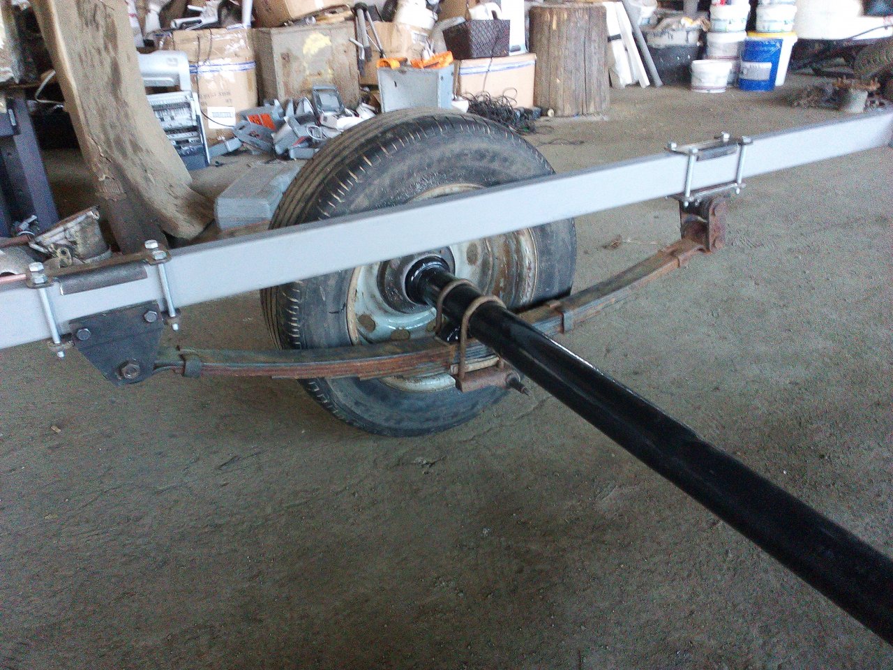

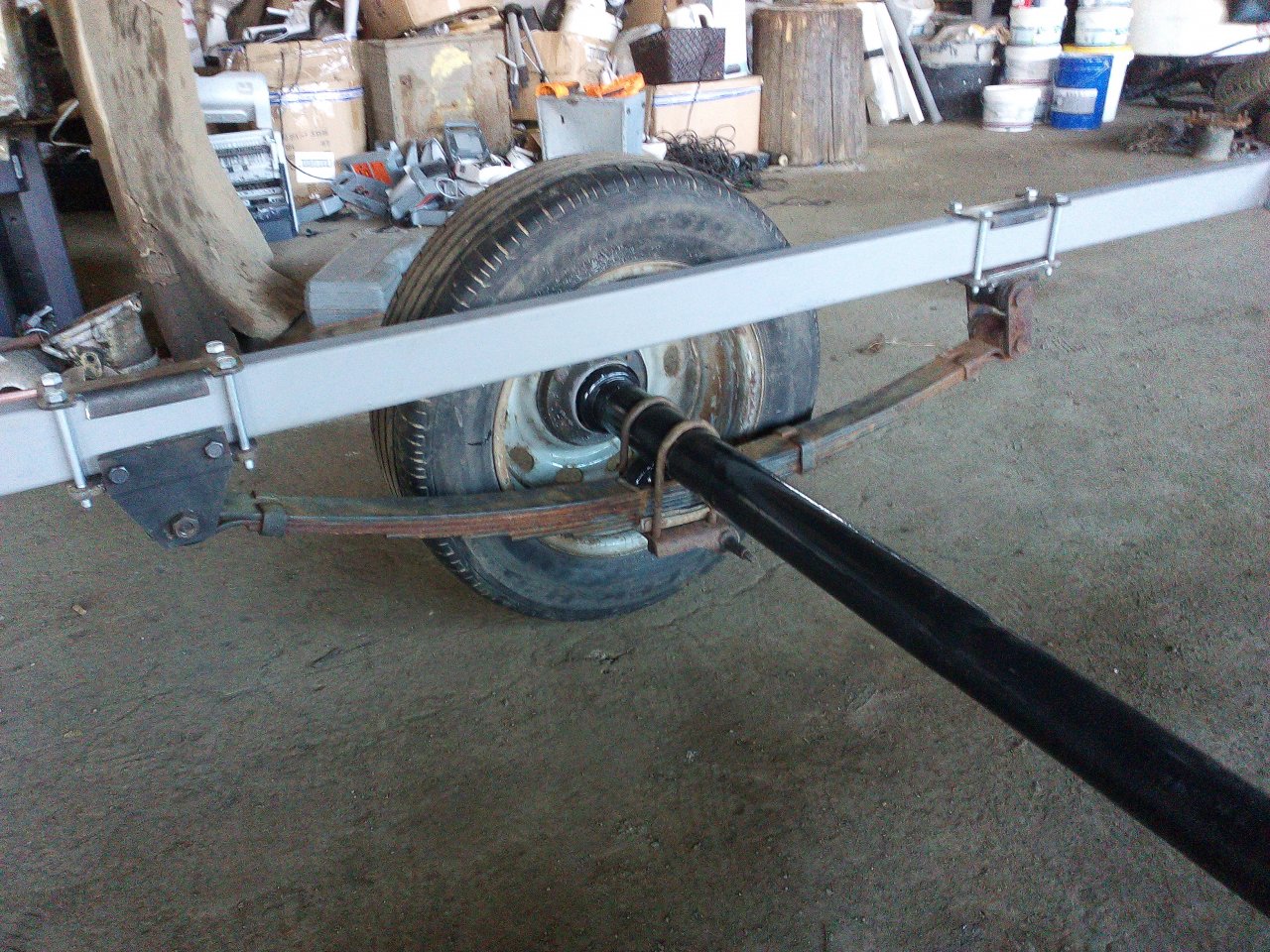

Я поставил ось от прицепа УАЗ вместе с рессорами. Амортизаторы не поставил до сих пор. "Козления" нет и в помине.
1 887
Дышло недлинное? Козление нет потому что неработает?

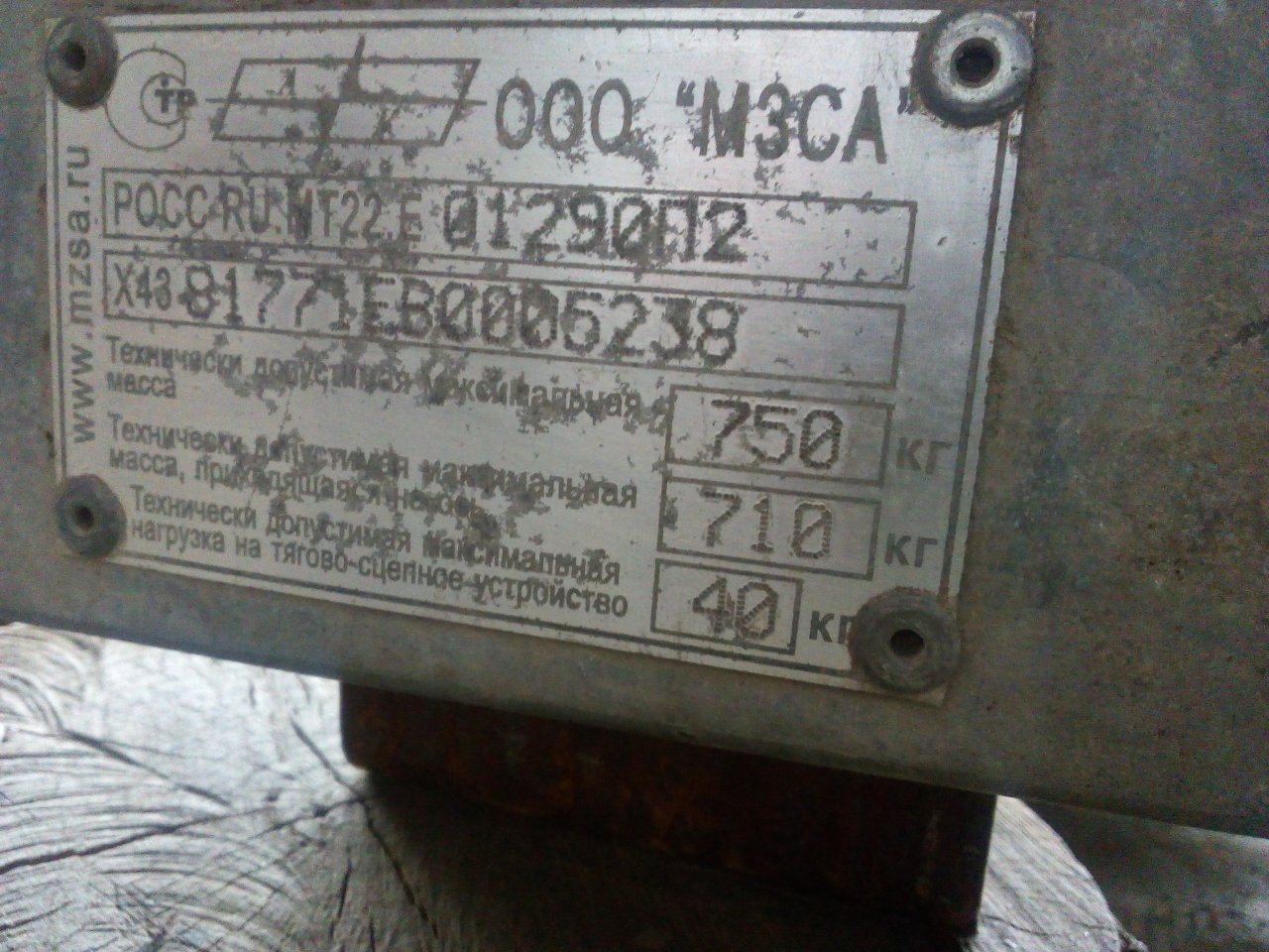

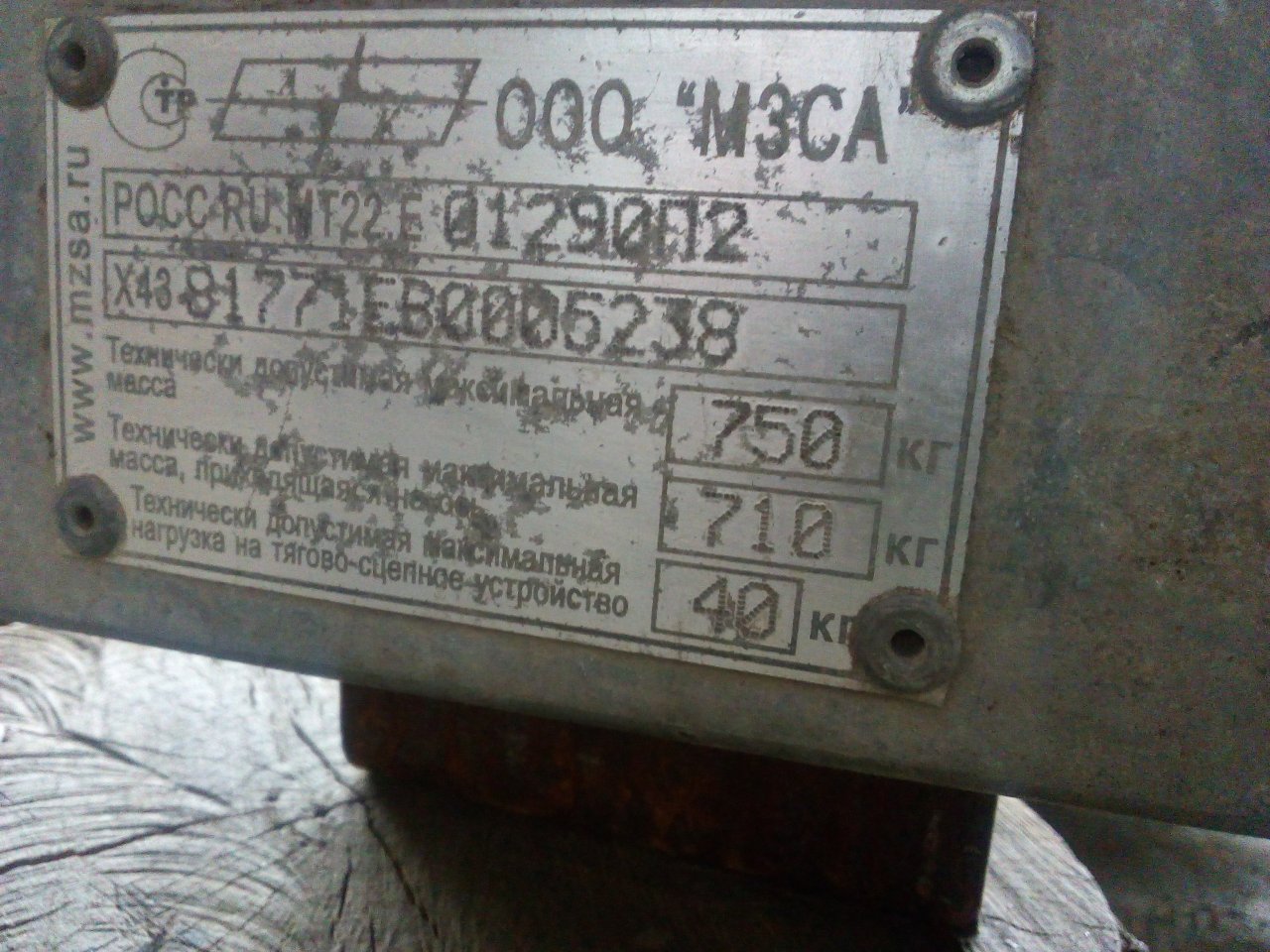

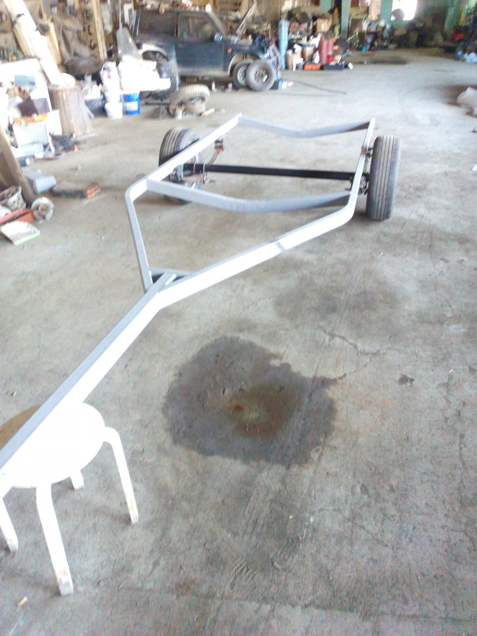

Размеры стандартные с прицепа МЗСА. Всё работает изумительно. Третью лодку уже таскаю.
С какого прицепа мзса такое длинное дышло?, есть и , D и Е ,везде съемное ,у тебя ввареное
Видос засними как работает без мартерав , жутко интересно на скорости и на ямках

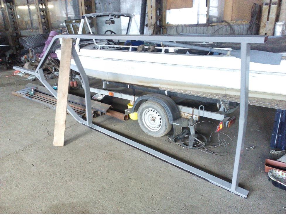

Всем привет! Появилась идея сварить прицеп из алюминия! Прицеп под снегоход, полностью крытый композитом. Хотелось услышать мнения уважаемых гуру! Финансовую сторону не рассматриваем, только техническую! Нашел профиль АД31, 100404, думаю из него сделать раму.... Есть мысли? Спасибо.
Voice

Так, вся суть заключается в весе! Делать массивней не вариант, надо из того, что есть.
212569

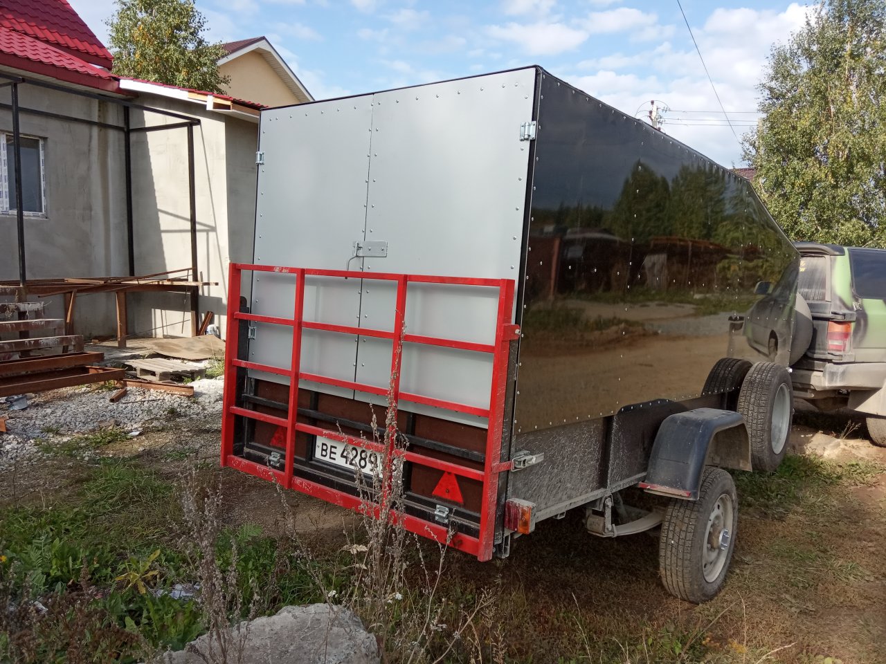

Прицеп, вот такой!

Нет, прицеп не опрокидывается! Сзади сделана аппарель, по ней заезжаю.

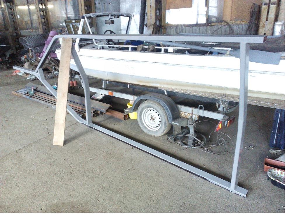

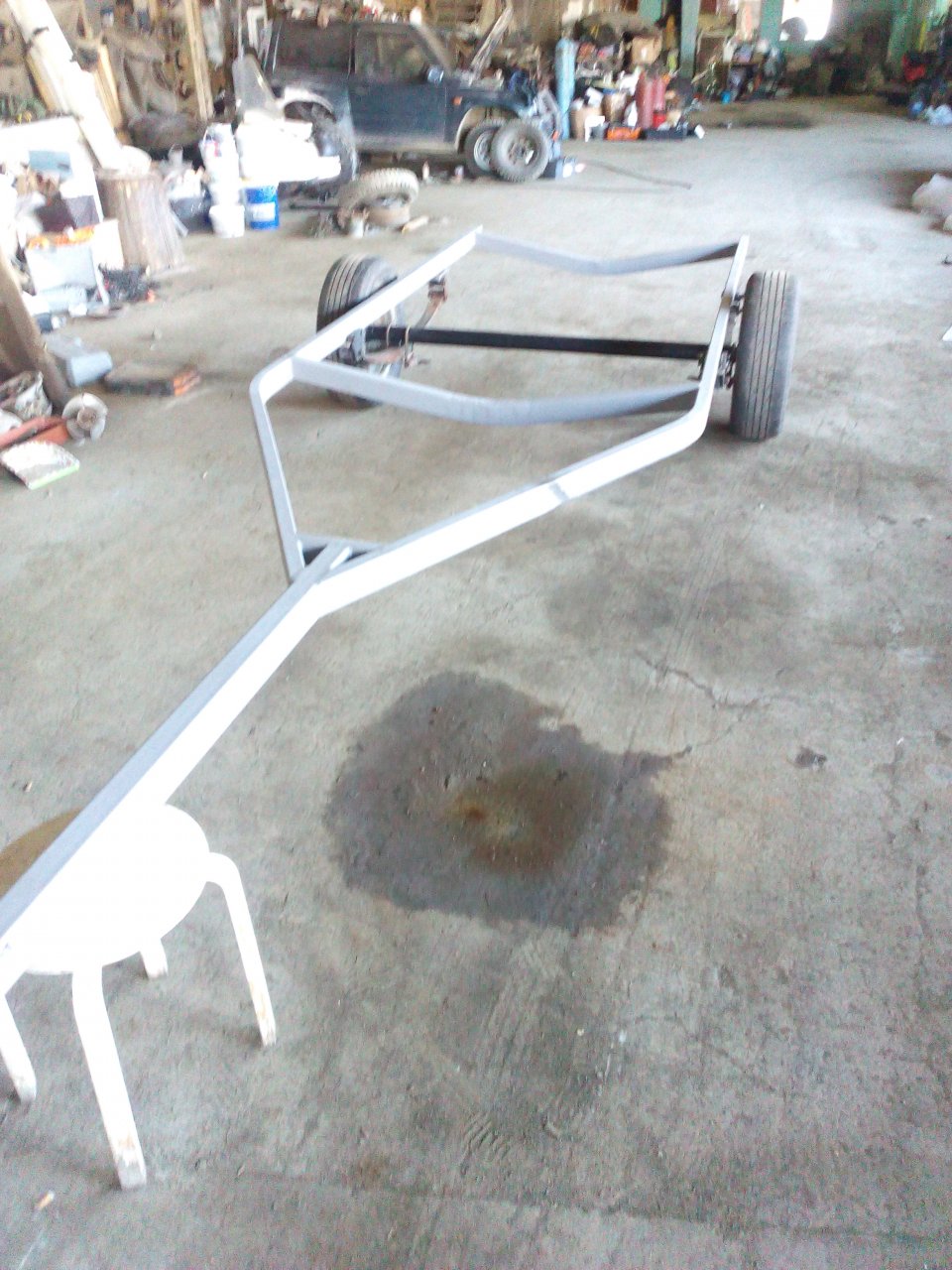

Можешь потешаться сколько угодно. Вот рама моего прицепа на фоне МЗСА-шного, с которого снимал размеры. Как видно, никакого съёмного дышла там нет. Я связан с автотранспортом более 35 лет, и знаю что такое амортизаторы, и зачем они нужны. В данном случае межлистовое трение в рессорах полностью компенсирует отсутствие амортизаторов. Видео сниму обязательно, только не сразу. Лодка еще не готова к поездке.
1 887
Нех мне потешится, просто те что я видел у всех сьемные дышла ,и короткие, что очень хорошо для прицепа, у самого мзса , прогресс с вехрем работал прицеп когды выкидывал листы, в стоке дубовый, сча веса намного больше, ресора в наборе промазаная, видно как на скорасти кочение гасит мартеры, не дибилы их воткнули, и по ямкам по проселачной качается просто супер, и пробеги на рыб тоже не 100км
На рабочем прицепе ваще видно очень хорошо , даже ставили жеще , чтоб уменьшить колебание
