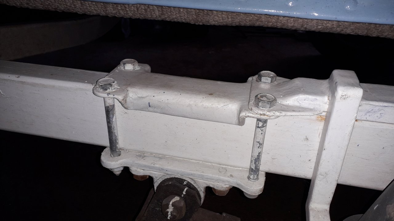

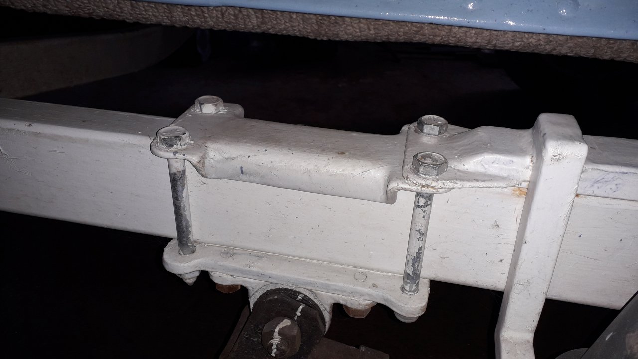

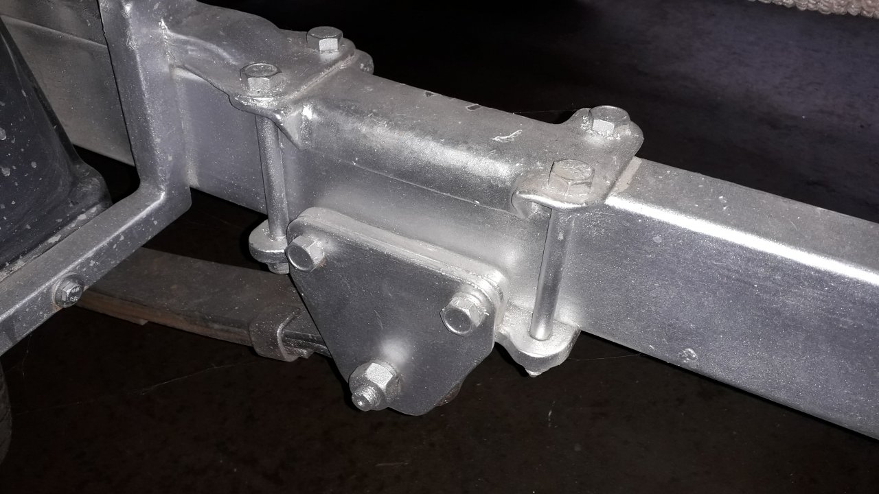

Пластины с болтами для того чтобы притянуть раму прицепа к раме подвески, чтобы при необходимости ось двигать можно было.
Самому делать на крайний случай оставил, т.к. на эти скобы полдня точно уйдет, и там на прицеп выделяю один выходной, времени мало совсем. Вот по этому и спрашиваю про болты, делал кто так и какой результат.
Все нормально, у меня сделано также, но есть нюансы. Сфотогрфаирую свой узел на прицепе, фото выложу.

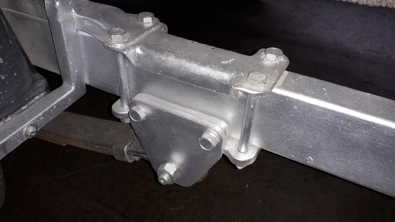

Фото обещанные.

Очень правильное крепление.

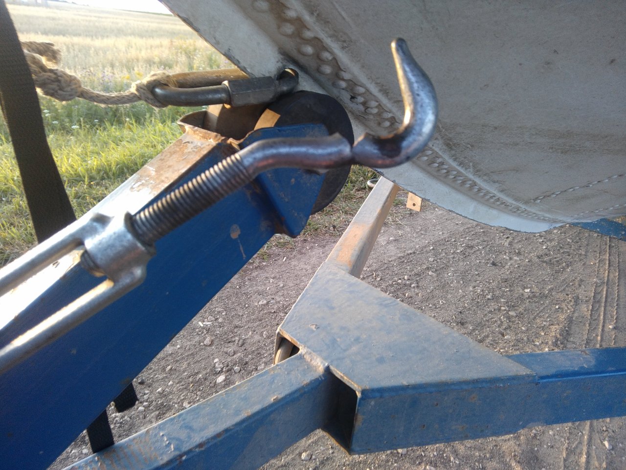

Любителям железных стяжек.

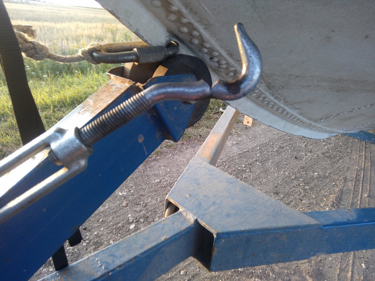

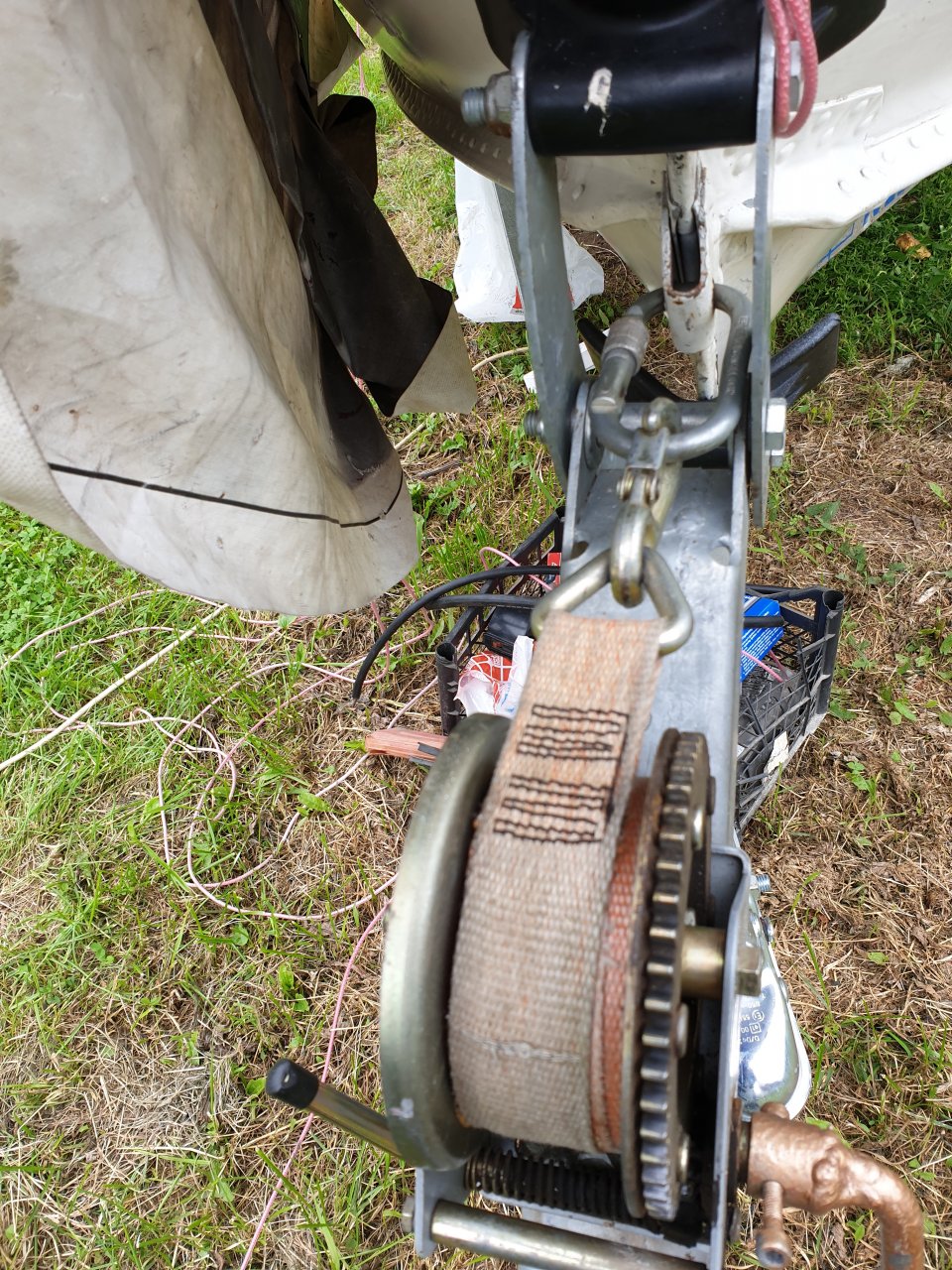

Я у себя на страховочных тросах прицепа карабины с закручивающимися гайками поставил как у тебя на лебедке, но вот притягивать пока не придумал как. Пока тупо через такелажную скобу в буксировочной петле веревкой за кронштейн лебедки привязывал. Теперь вот думаю: может под болт крепления лебедки какую-нибудь петлю прикрутить на длинном основании, и через нее такелажную скобу продевать? Лебедку, правда придется опустить. Талрепы эти все китайские с соответствующим китайским литьем крюков и оснований. Так что возможны подобные приколы с разрывом крюков и стенок основания.. Я и скобу-то брал впритык по размеру только потому что она из штампованного прутка, а не литая была.
1 354
Это не первый сломаный

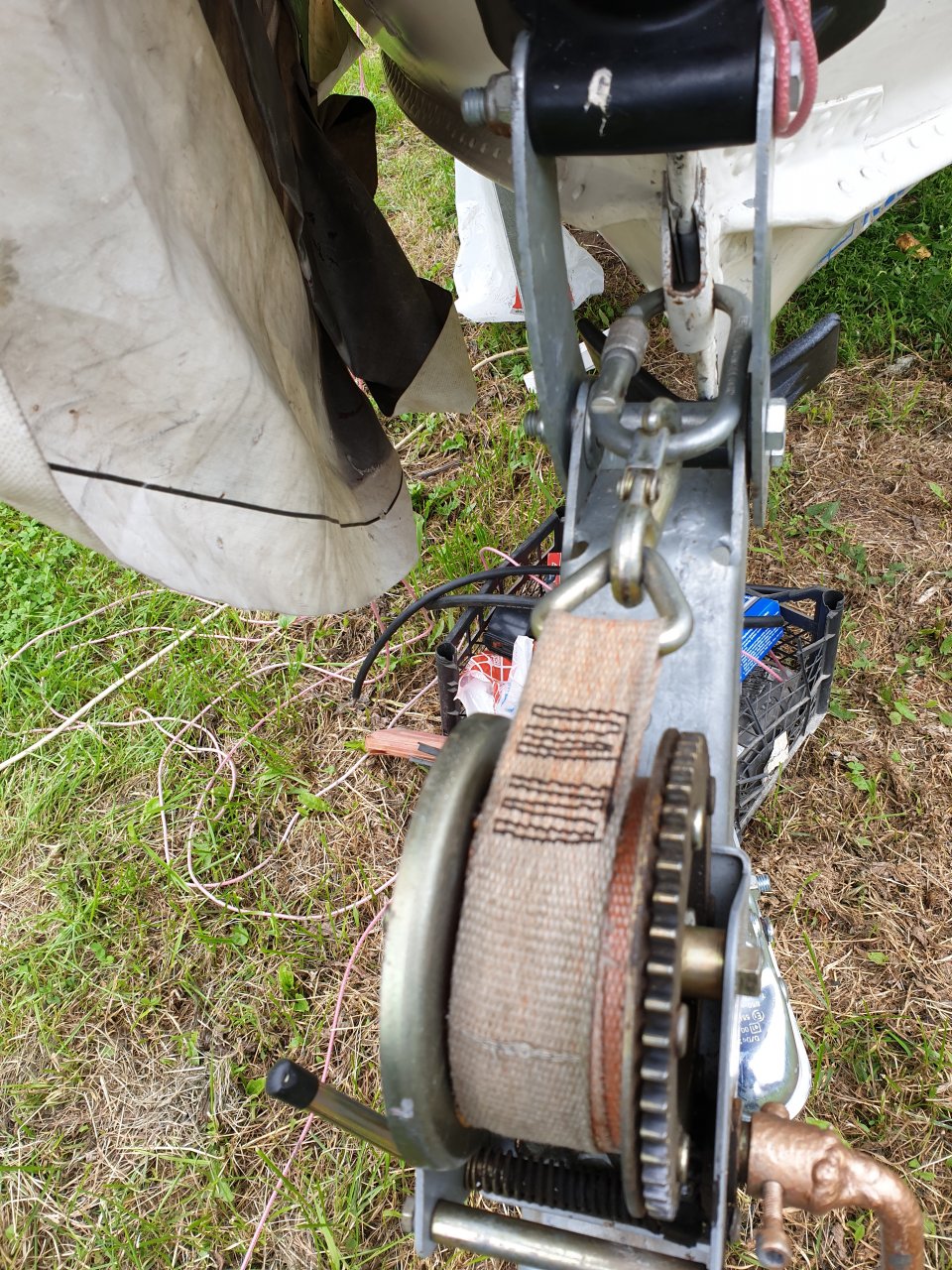

Ну, можно лебедку на 5 или 10 тонн поставить, и ей точно ничего не будет, но на самодельные прицепы люди ставят не самые дорогие лебедки в 1-2 тонны, и они бывает все-таки ломаются от динамических нагрузок в районе стопора, если возить лодку, притягивая лебедкой.

2тонны? Этой и то перебор

Абсолютно согласен! У меня уже две лебедки "навернулись" - стопор толком не держит, хоть и старался покупать далеко не самые дешевые, про последнюю продаваны мне пели, что "польская" - один хрен на стопор надеяться нельзя - в прошлом году с ужасом обнаружил, что таскал лодку по сути не притянутую к стойке передней частью, благо хоть сзади притянута нормально...

Так может дело и не в прочности лебедок,а в том,что лодка неправильно лежит на ложементах?
11 548
5 125
Лебедку ломает неправильная установка подки на прицепе. Лодка должна ложиться на упор. Упор в жестком соединении с лодкой становятся жескостью прицепа и дышло не играет, а вот когда лодка сама по себе и натянута лебедь, дышло становится словно натянутый лук, плюс к этому если еще и неправильное распраделение нагрузки на дышле то получаются динамические удары на кочках в лебедке от которых не одна усиленая лебедь не выдержит....

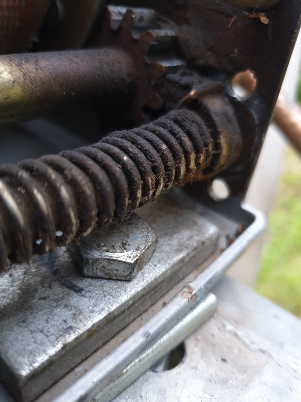

в чем эта "неправильность" может заключаться? Вроде все нормально... завтра сфотографирую... Думаю, дело не в неправильности "лежания на ложементах", а в интенсивной эксплуатации (транспортировке) - я лодку таскал на Байкал (1800км туда и 1800км обратно), постоянно таскаю на расстояние 140км. туда и 140км. обратно, а если ездить "за огород" на расстояние 5-10км раз в месяц то конечно, можно и на лебедку надеяться...

Фото скиньте, хочется посмотреть, что наворачевается

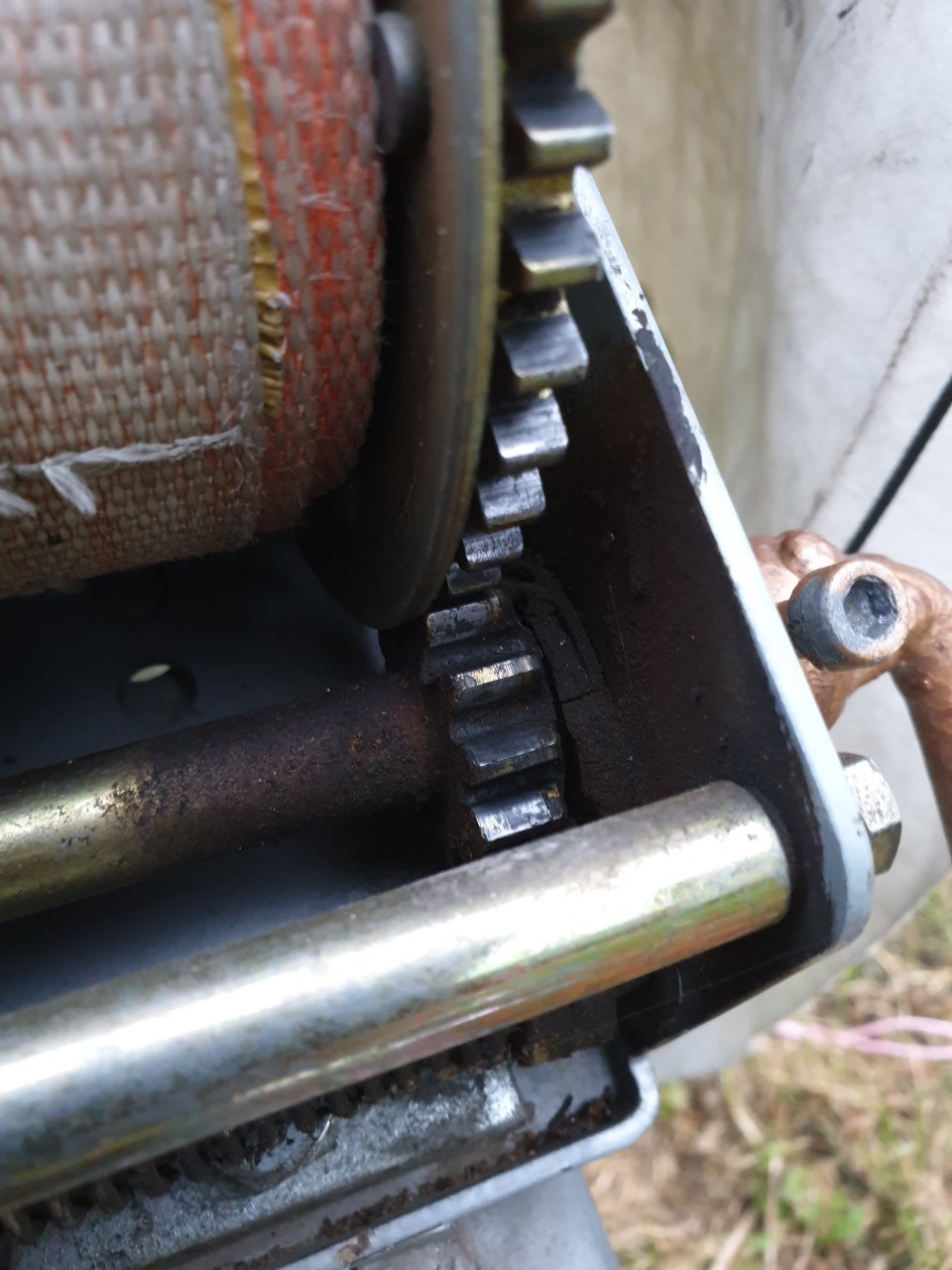

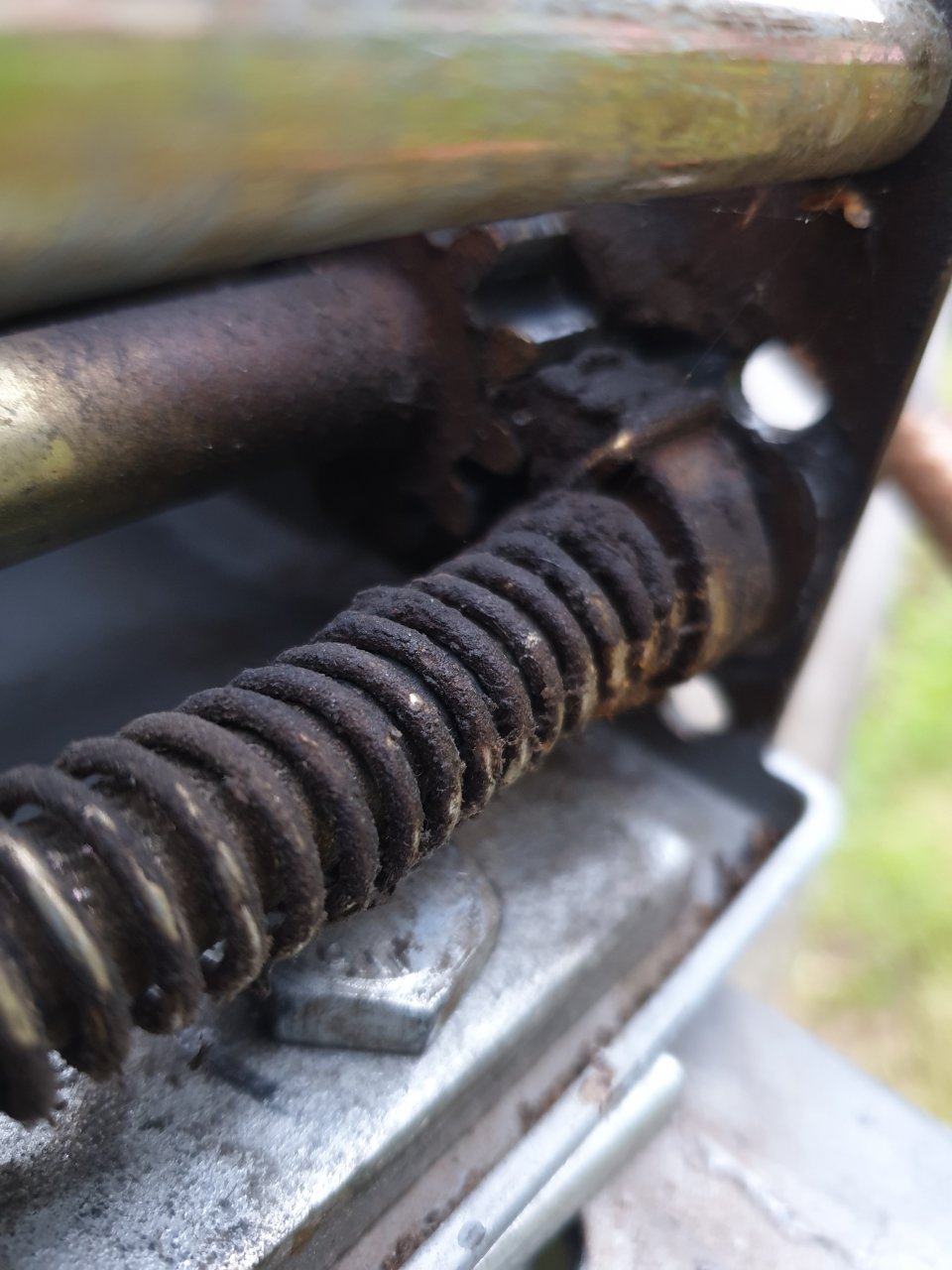

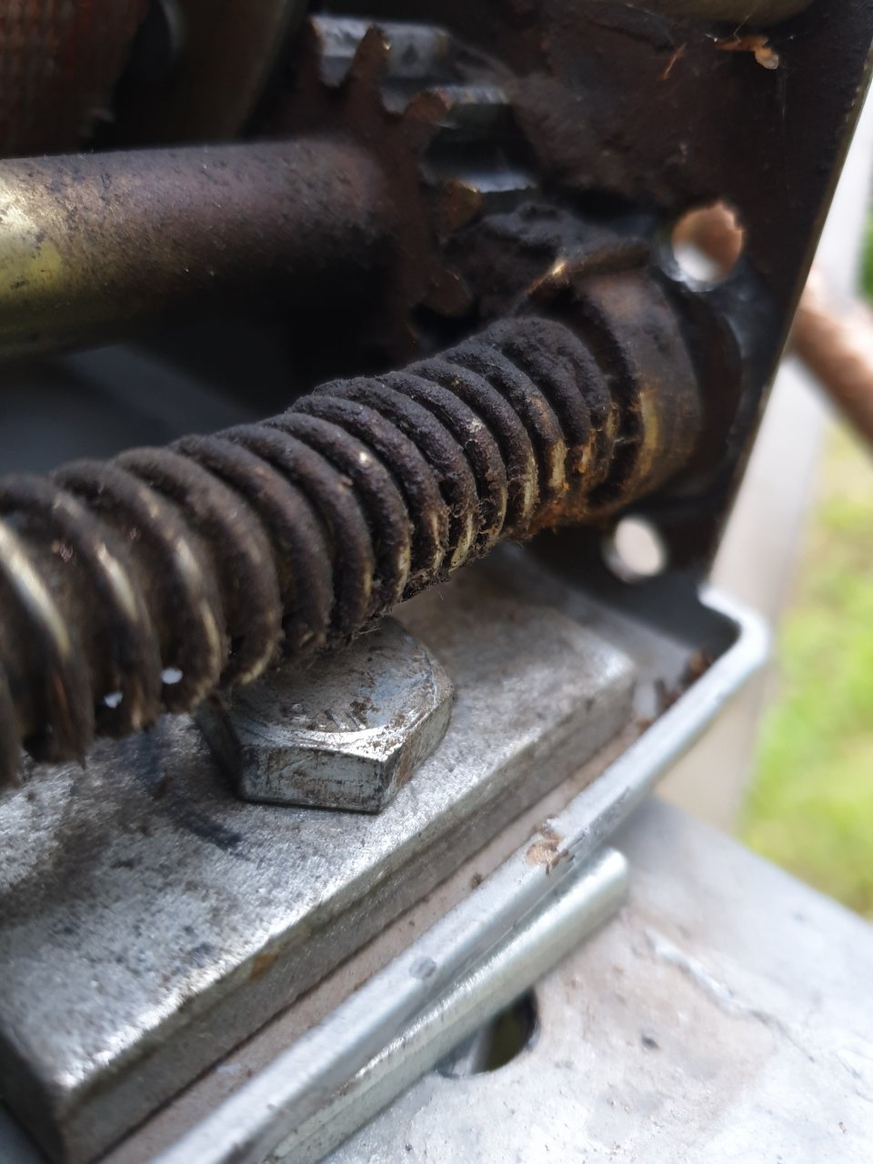

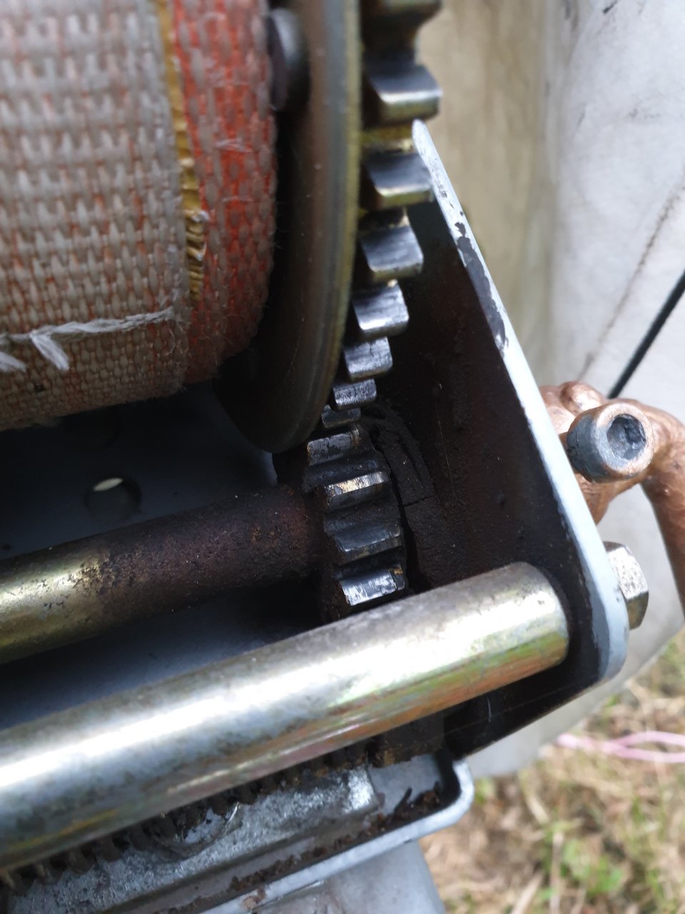

На первых двух лебедках отвалились пружинки, фиксирующие защелку - выкинул нафиг эти лебедки, на теперешней защелка плохо фиксируется, разбираться не стал, просто фиксирую куском веревки... сфотографировать могу только завтра - у нас почти час ночи, а лодка на улице стоит - темно...)))

еще сами защелки на предыдущих лебедках подизносились - металл гумно...

Это ж какое здаровье надо чтоб выломать прут, да и через редуктор, да и в клин работающий, вы там случием не китай для в кустах зробленный ставили?
1 354
Ты прав лебедка постоянно натянута. Ну так и крюк сломался не от того что ослаблен был. Ты просто не замечаешь на ходу как она играет ремень то эластичный, к тому же ремень тянет вперед а телфер прижимает лодку вниз к упору. Я заметил что нос на кочках стал слегка подпрыгивать, остановился, и увидел сломанную стяжку, но заметь нос стоит на месте. Короче что хотел сказать, ремень просто не даёт лодке сползти но не фиксирует её жестко, стяжка делает лодку одним целым с прицепом.
1 880
Ечё и как притягивает, 20см кусочек ремня несильно то и элостичен, и упора у меня носовых два, и лодка неиграет ваще никуда
