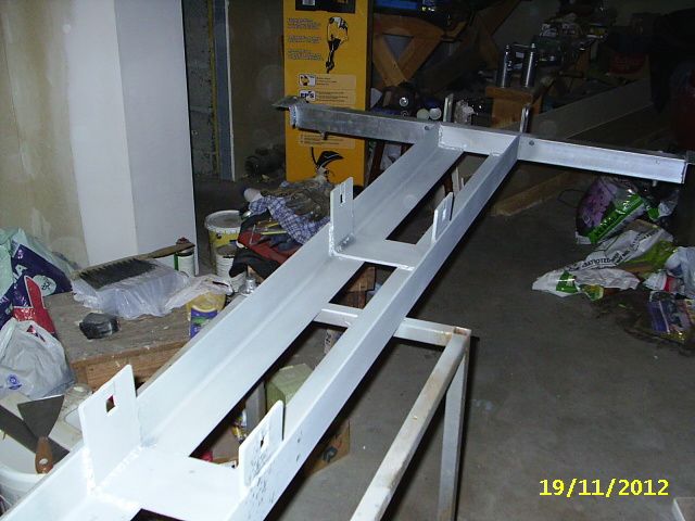

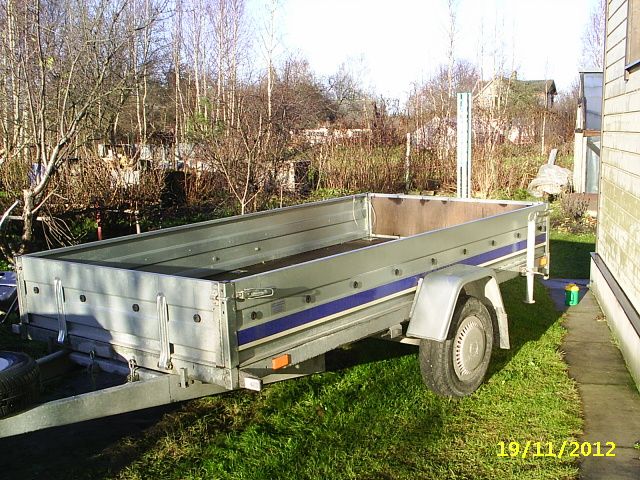

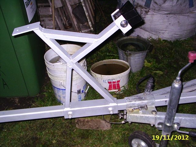

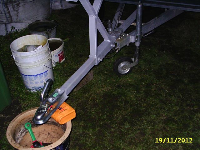

Мне вот интересно , почему большинство "самоделкиных" , делают прицепы без роликов ? С ними же удобнее . У меня есть прицеп грузовой ( самосвал ) длина кузова 3м , ширина 1.50 м , поэтому лодочный покупать не стал , некуда ставить . Решил сделать вставку , съёмную , с роликами и удлинить дышло . Если кому интересно , могу фото сделать .

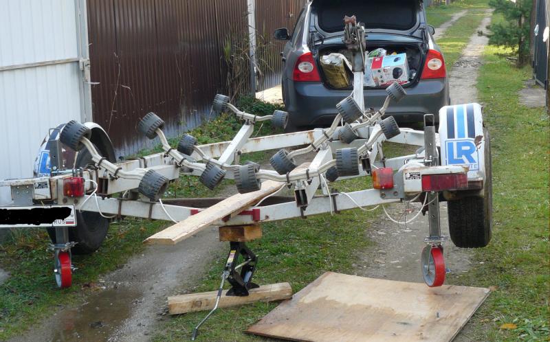

по роликам:

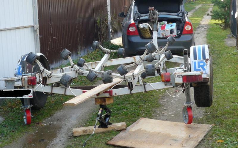

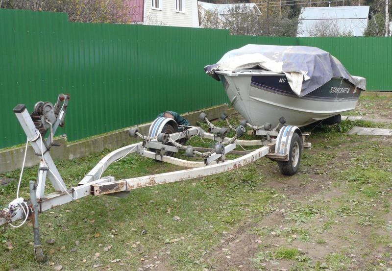

Друг купил исландер 19 футовый, с родным прицепом из америки все.
так вот, этот исландер нормально на тех роликах стоит... никаких вмятин, и прочих ужасов не нашли. Ролики на коромыслах, сами находят место, как им упираться. причем лодку, чтоб поставить тот прицеп на учет, пришлось с прицепа скидывать на землю.. скинули, прицеп на учет поставили (блин, он по ширине как фура), потом лодку обратно затаскивали на прицеп. причем штатной лебедкой.. все замечательно погрузилось... а что до промятий, то, сильно подозреваю, что дело в толщине металла.. на наших лодках металл тонкий, а на американце.. хз, но мм 3 точно навскидку...
Самое интересное, что прицеп сделан так, что лодка на нем сидит низко, и колеса за габариты лодка вбок не вылезают... кому интересно- фотки готов выложить.

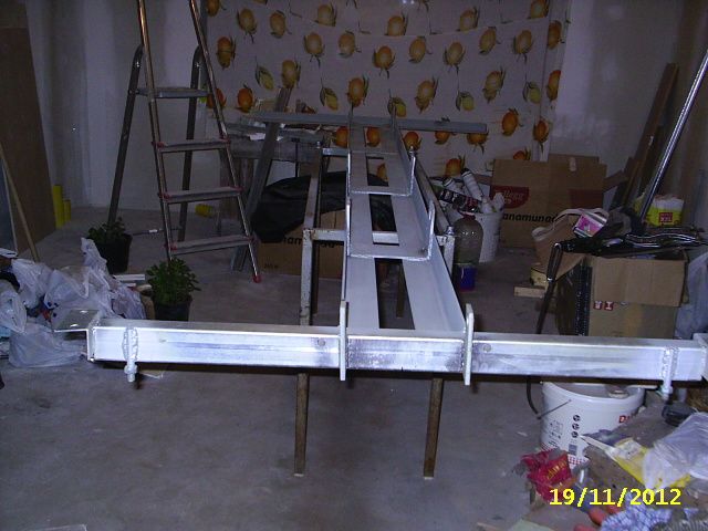

Немного фото к моему посту ...

yamaha, не понял последнее фото. Вроде, это совершенно другой прицеп.

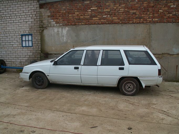

Пусть это не прицеп,но СВОИМИ РУКАМИ,в молодости удлинил Ланцера на пол метра.Сегодня новый хозяин заехал на нем в гости,похвастаться,как покрасил,внутри обивку всю обновил,собирается колеса новые купить.Приятно,что мои безделушки еще кому то нравятся.26 лет старушке,но еще поживет.

Борис Это фото прицепа до прикосновения моих очумелых ручек . Скоро соберу все детали вместе и выложу фото .

зуша4 Прикольно . Видно , что руки из правильного места растут .

выкладываю фотки, как и обещал..
Американец, приехал вместе с исландером.
на роликах.
ролики сами устанавливаются как им надо. это мы приехали его попробовать как он в гараж будет заходить. пока без лодки. :)
доску положили для того, чтоб показывала габарит вместе с лодкой.
родная проводка никакая, поэтому пока сделана внешняя.
Berkut
13.06.2012
1 249

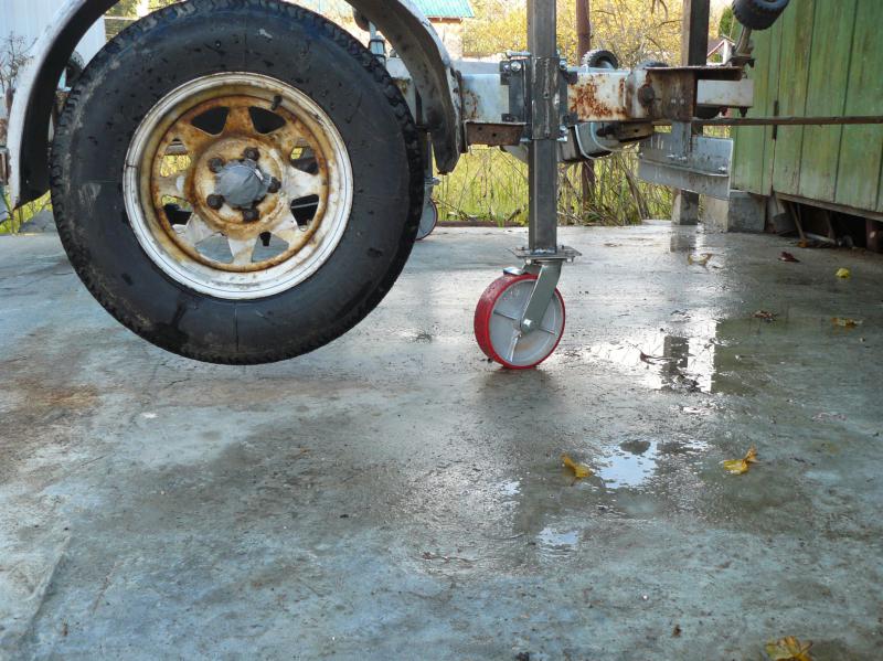

заехало. теперь и с лодкой зайдет! :good:
Berkut
13.06.2012
1 249

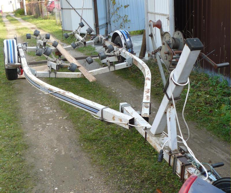

Вот, собственно сам исландер со стационаром...
весь комплект, с пересылкой из Америки, через Финляндию, со всеми пирогами, обошелся в цену лодки казанки, которые продают новые с завода, и без двигла... там за океаном оно стоило 3500 ихних зеленых... гарантия на заклепочные швы пожизненная!!!
:crazy:
лодку на прицеп затащили штатной лебедкой, которая на прицепе.... лебедка двухскоростная, двунаправленная... уж на что я не люблю супостатов, но они делают для себя так, что потом производителю не икается...
одратите внимание, как сам прицеп сделан.. все на стременах, прицеп можно РАЗОБРАТЬ СОВСЕМ ВААЩЕ!!! а что до того, что ржавый, так это он в ихнем колхозе стоял как памятник недвижимости... года с 89-го... мож и раньше... пока его там везли до порта, накрылась резина, так они новую поставили... в качестве бонуса...
Berkut
13.06.2012
1 249

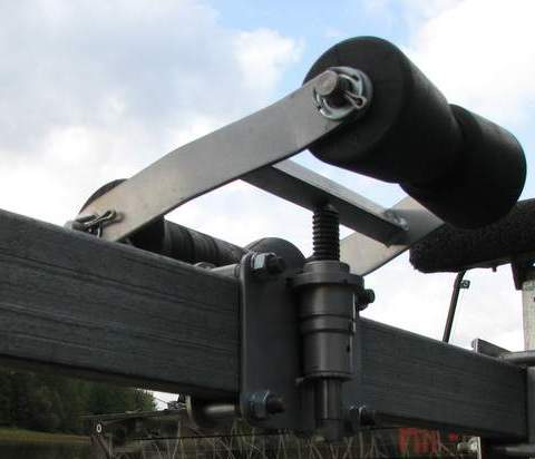

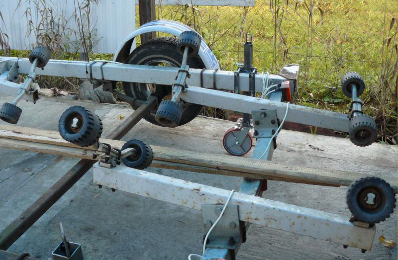

обратите внимание, как сделаны сами ролики с коромыслами. в роликах подшипников нет, все смазывается, похоже, водой... :pardon:

Чето дышло стремно крепится,я хочу тоже удлинить,что бы 5-6 метровый катер вставал,или сама лодка является жесткостью прицепа?Можно сделать подробнее фото крепления в прицепе и самой сцепки?
