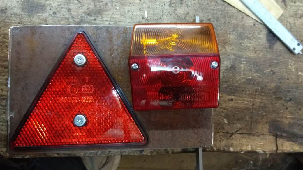

Весна уже стучится в двери, пора заканчивать прицеп. До него пока не добраться, снега по... почти по пояс, но можно заняться креплениями для фонариков. Первая примерка, разметка отверстий.

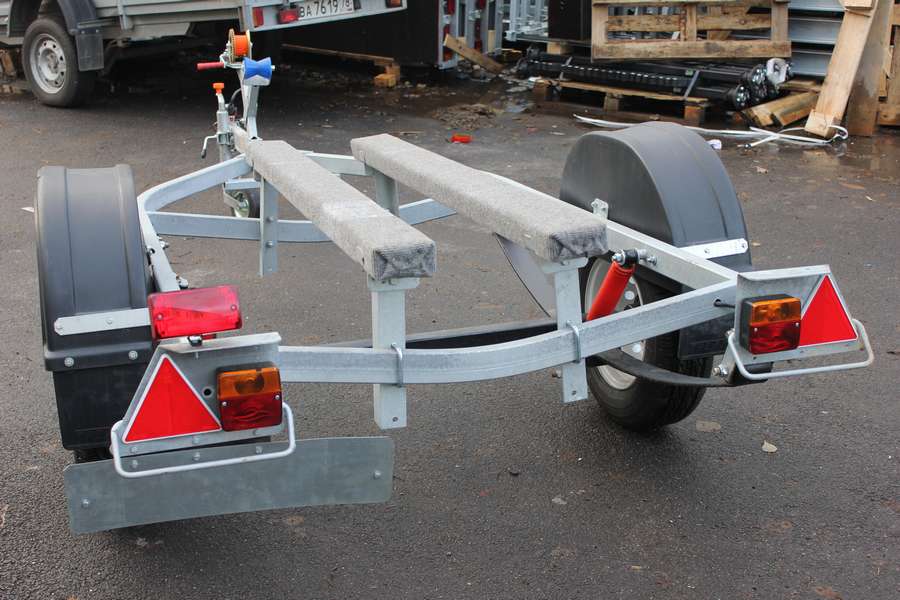

Сколь помню фонарик поворотником вбок должен глядеть чтобы сбоку тоже было видно поворотник, а на фотографии он смотрит вверх.
Скорее всего конструкция фонарика такая, было в истории авто такие
У него окошко для освещения номерного знака внизу, так что фонарик стоИт правильно.
Как-то примерно так это выглядит.

Главное, что бы и с другой стороны прицепа был такой же желтый. А сверху или снизу - важно ли?
Конечно, два одинаковых фонарика. Единственное раздумье - а стОит ли наружу выносить катафоты, как на заводских конструкциях? Может всё-таки габаритный фонарик должен быть максимально близко к внешнему габариту прицепа?
Важно, что в нем окно подсветки номера-не нужно лишние скрутки, провода, да и саму подсветку приобретать. А вот фонарь лучше всего с краюшку поставить, а отражатели вовнутрь
