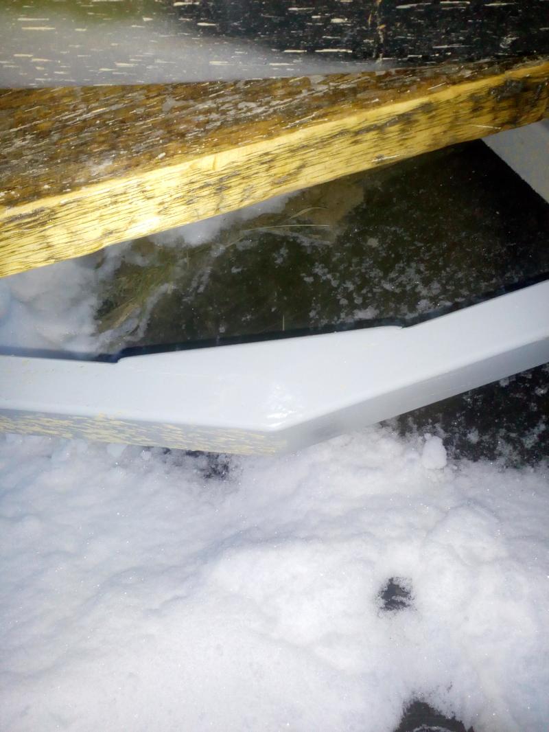

Когда задумывал строительство прицепа, тоже был озабочен процессом сгибания балок. В итоге все мытарства закончились несколькими пропилами с внутренней стороны сгиба (наружная стенка остается целой), проваркой, и зачисткой швов. Несущие свойства профилей остались вполне достаточными. Проверяли "Крым-3" на протечки, залили около четырех кубов воды, колеса просели в лепешку, рессоры выпрямились, балка легла на лонжероны, но все швы в местах сгиба остались целыми и невредимыми.

Смотрел как раз вчера несколько заводских лодочных прицепов - Там все профили гнуты с замином - у продольных в месте гиба обе боковых стенки замяты внутрь почти до смыкания, в некоторых отверстия просверлены наверное для снятия напряжения,. Поперечные - замин сверху. У некоторых поперечины в дугу прокатаны - из 60х40.

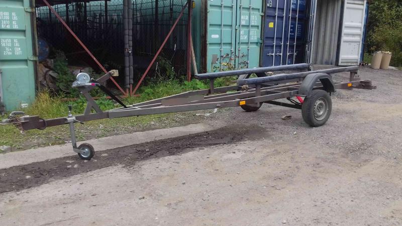

Я тоже когда делал прицеп на изгибах делал надпилы иили вообще вырезал сектора а после заваривал а на более нагруженных местах ещё и косынки ложил а чтобы все было красиво и культурно вырезал из этого же профиля как бы коробка получалась. Вечером сфотаю покажу как получилось

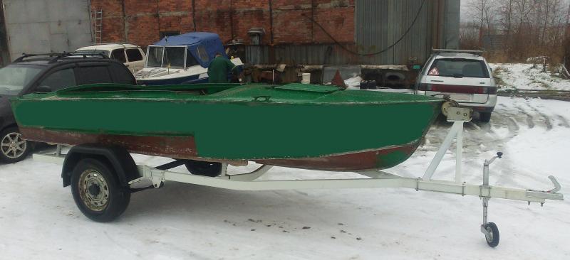

У меня полностью самодельный прицеп. Углы резаны-варены, усилены накладками. Труба профильная 80*40*3 мм. Подвеска от Крепыша. Средний вес лодки 350-400 кг.

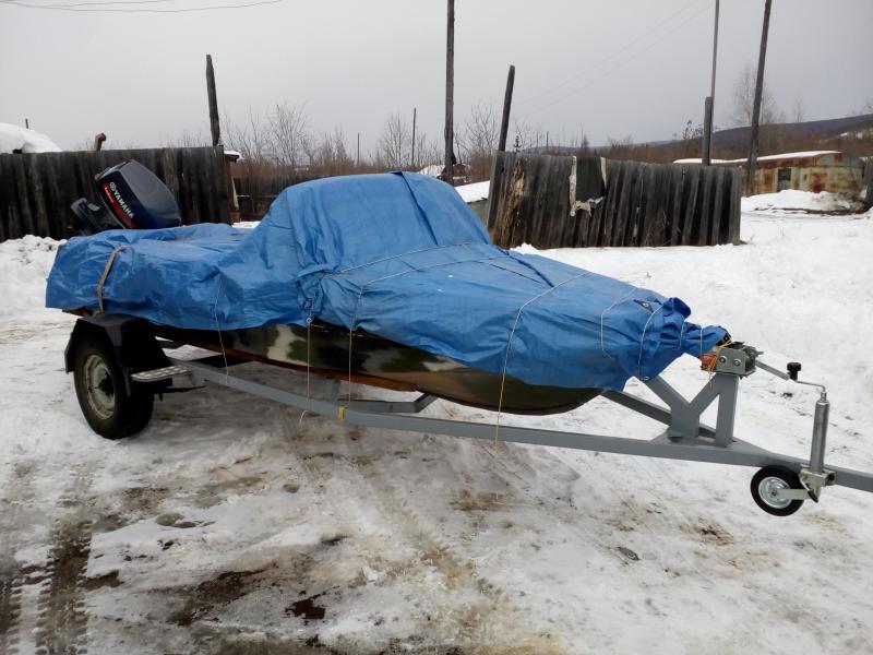

Только сегодня получилось добраться до прицепа вот так у себя делал на прицепе он у меня полностью самодельный а ходовка от Волги

Вот мой прицеп лодка крепится спереди лебёдкой упертой в ловушку а с зади строп лентой чтобы не прыгала и дно не мяло на лодке
