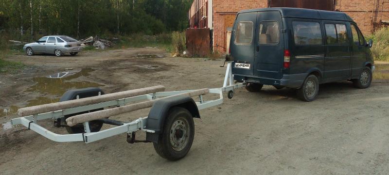

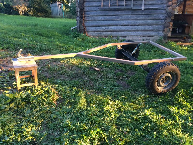

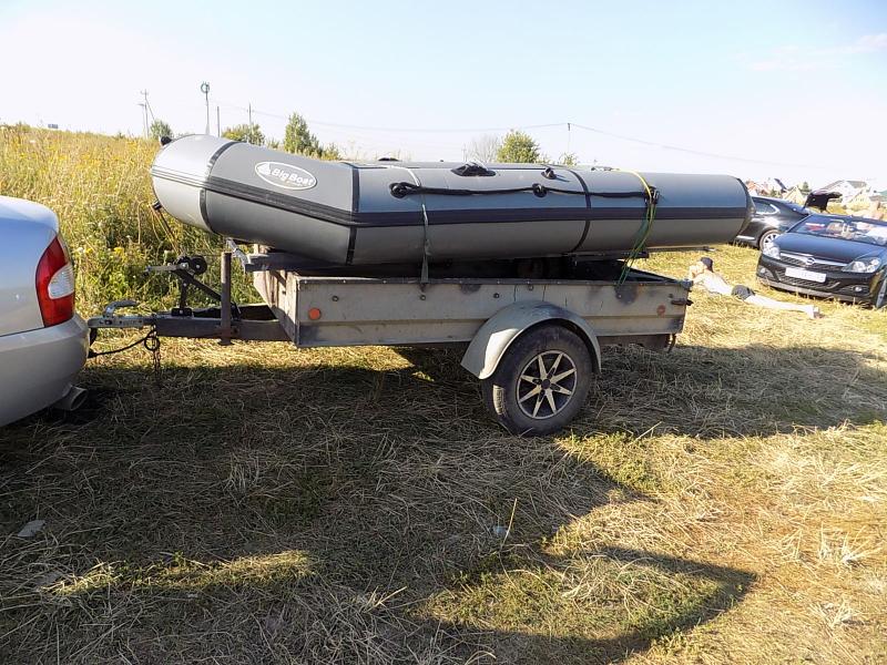

Симпатичный прицеп. Аккуратненький. Но можно пару вопросов?
Все точки крепления дышла к раме на одной оси. Это ведь самое нагруженное место. Может среднюю палку продлить?
И зачем столько фланцевых соединений спереди дышла?
Уголок на дышле а не профиль - это так задумано или просто потому что было?
нагрузка до первого фланцевого соединения распределяется еще на уголки (уголок потому что профиля не хватило и не стал заморачиваться, использовал уголок). Фланцевых соединений столько, потому что использовал стандартный удлинитель с прицепа КМЗ 8136. (черного цвета). Думаю что продолжение средней палки ощутимого эффекта не даст, там нагрузка идет уже на раму. Причем ось прицепа подвижная и при правильной регулировки нагрузка на шар, а следовательно и на дышло будет не ощутимой.

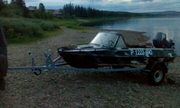

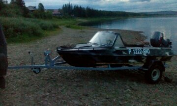

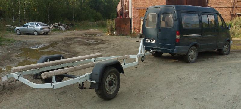

Вот такой у меня получился прицеп
Ты бы его еще ночью и с того бугра что за рекой сфотал для большей информативности :D
16 492
1 259
Владельцы резиножгутовых прицепов - выкидывайте нах. этот резиножгут ..
У меня друг на днях четыре раза через крышу кувыркнулся на Шниве , из-за этого говна . Притащит всё в гараж , попробую фотнуть .
А пока ... полный салон земли , Шнива восстановлению не подлежит .Сам нормально, был пристёгнут .
Скорость была 80 км\час , обломилась ступица целиком ( кстати это не редкость на этом говне ) , с шара , прицеп сорвало практически сразу , но он успел развернуть машину поперёк дроги .... ну и Шнива заковырялась ....Два оборота по асфальту , два по кювету и обратно на асфальт на встречку , повезло , что встречки не было ...
Вот так вот ...ни чего не предвещало ....
Говорил же ему ... давай переделаем на рессоры .....теперь он говорит , что накаркал . :pardon: психология однако . :pardon:

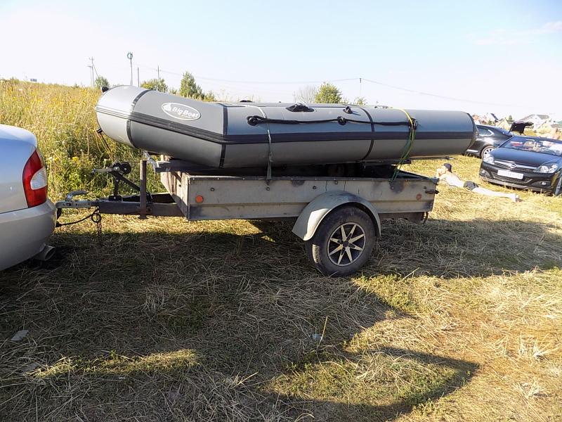

Вот нашел ещё такое фото
1 354
Адмирал сказал(а):
У меня друг на днях четыре раза через крышу кувыркнулся на Шниве , из-за этого говна . Притащит всё в гараж , попробую фотнуть . Шнива восстановлению не подлежит .Скорость была 80 км\час , обломилась ступица целиком ( кстати это не редкость на этом говне ) , с шара , прицеп сорвало практически сразу , но он успел развернуть машину поперёк дроги .... ну и Шнива заковырялась ....
А что он тащил то? Вообще из нивы тягач говенный, я не говорю что жгут это вещь, тоже дерьмо еще то (сам на таком пока таскаю лодку очень жалко). Нива сама по себе не устойчивая, а причеп на ней таскать это жопа, поэтому он и превернулся. Брат специально покупал длинную ниву (как известно она более на ходу стабильная) подготовил её по полной, свозил разок прогрес на волгу и больше ей не таскал не чего. Говорит ехать не реально, прицеп её постоянно куда то толкает, при резких торможениях стремится с дороги скинуть, машину постоянно приходится ловить и подруливать. Продал нахрен, купил паджеро. Между продажей- покупкой на рабочей газели. пару раз прое..вали колесо, один раз на выстрел (а это с родни отломанной ступицы) даже не заметили пока добрые люди не маякнули. Это я к тому что тяжелую лодку легкой машиной опасно таскать, нива для пвхашек хороша.

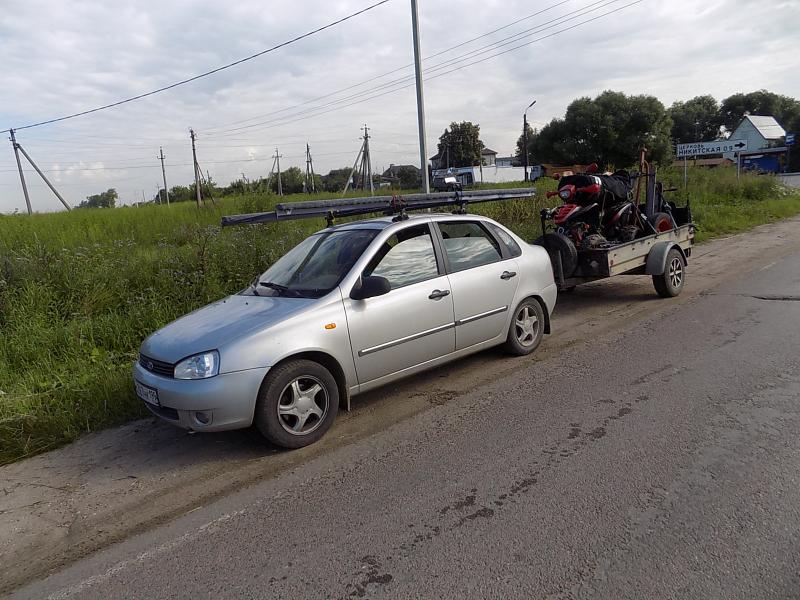

Не совсем до конца пока понятен конструктив,так что давай не затягивай с полной версией....

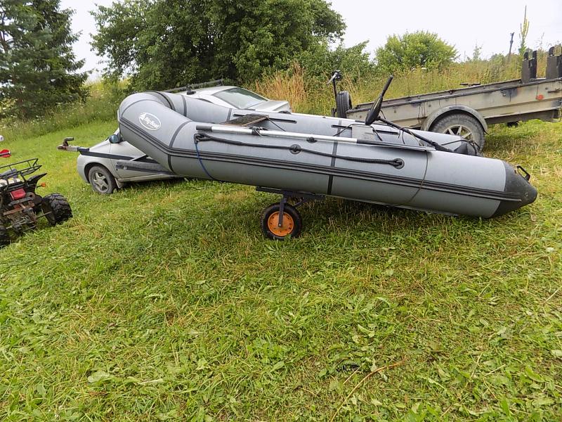

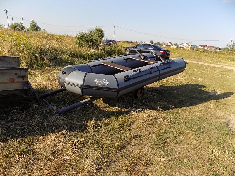

Да полная версия то она и есть. Как багажник просто привяэывается к автобагажнику.
Едем в отпуск в Себеж...
Но в принципе великовато-тяжеловато для оптимального багажника. Но зато универсальное.

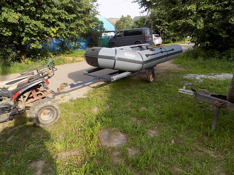

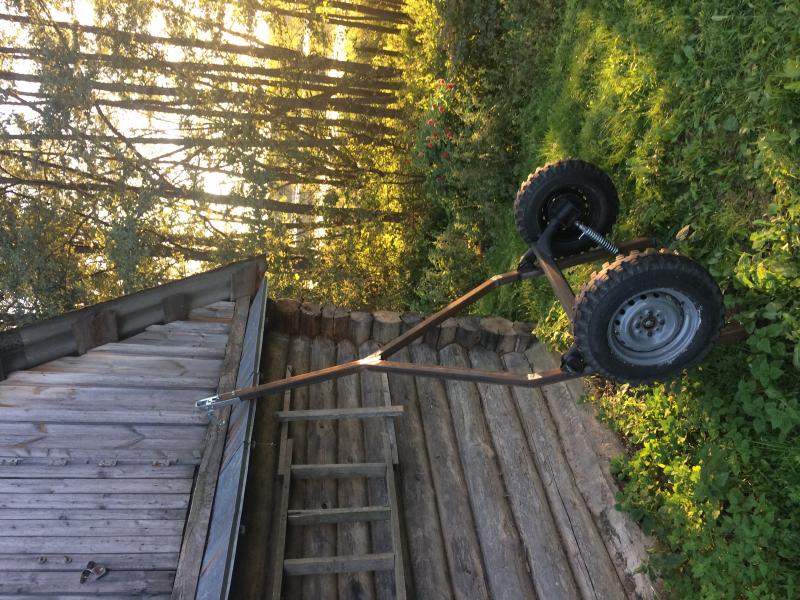

Автоприцеп привел в должный вид - убрал запаску, переделал кронштейн под лебедь, вместо заднего борта с трапами поставил обычный борт . Тележка с лодкой в него закатывается в наклонном состоянии, по откинутому борту, и так-же скатывается.

Telenkov сказал(а):
Это для этого это надо было делать? Да вы чё?
Ну когда нет возможности к берегу подьехать и что бы не тащить на себе... и что бы прицеп осталься грузовым...
у каждого свои условия..... поэтому каждый - сам себе режисер...
Олег-Дмд
23.04.2017
121
16
Самоделка Радуга 370, Каяк туристский КНБ 1990 г постройки, ПВХ 360
Ветерок-8, Minn Kota30
Одиссей83 сказал(а):
Именно так. Задачи про Это я обрисовывал в предыдущем посте. Самостоятельный прицеп для лодки сделать не вопрос. Вопрос что мне просто некуда его ставить - и так перед домом 4 автотранспортных средства живет.
И не собирать -разбирать лодку каждый раз.
И квадриком до близлежащего водоёма тихонько таскать.
И на крыше авто перевозить.
И хранить на ней удобно. Осталось только Эллинг построить. И прощай ещё 15 м кв газона на моих 4-х сотках... :( :(

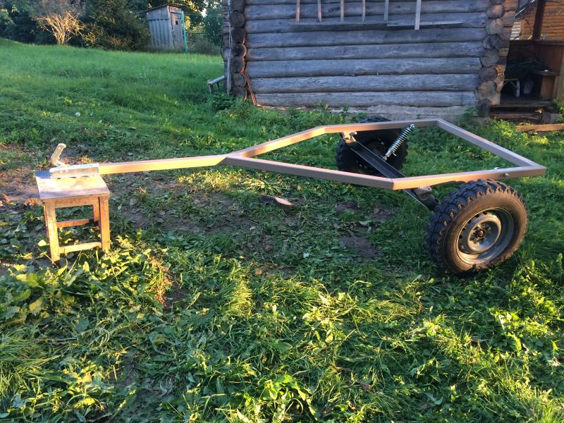

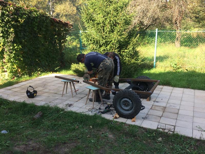

Вот, сколхозил за ЛУАЗом по ебеням Романтику таскать.
Расходник:
- Балка 2108 = 2000 рублей
- Диски ВАЗ новые = 1500 рублей
- Амортизаторы ИЖ новые, пара = 1700 рублей
- Прицепное АЛКО новое = 900 рублей
- Камеры 13" с шиномонтажкой = 800 рублей
- Покрышки были от Лубзика
- Профиль 50х50х3 6 метров, болты-гайки-втулки = 1300 рублей.
Итого 8200 за усё. И три часа работы, не считая покраски.
Сверху будет 16 мм фанерка 1100х2200, на нее лодку ставить, дно плоское.
И еще борта съемные, возить всякие нужные вещи (отец, слышишь, рубит :jokingly: )
