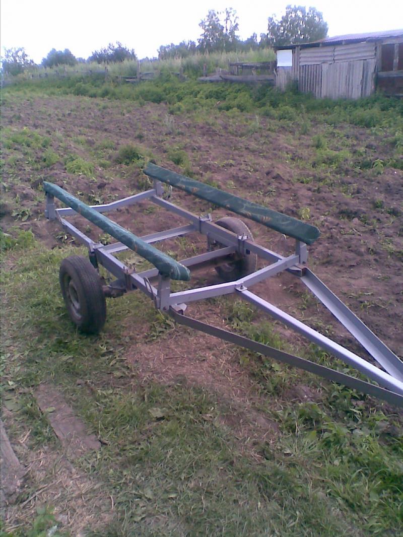

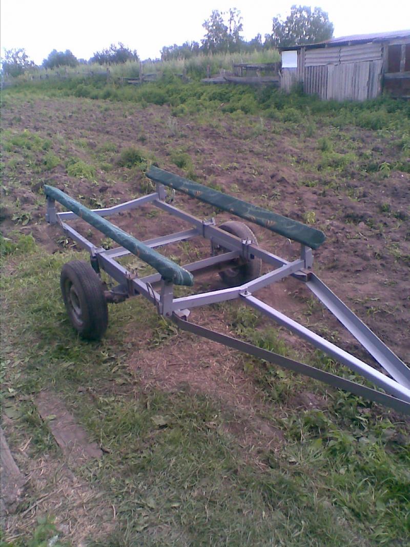

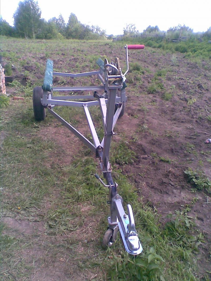

Вот собрал тоже прицеп под Казанку в деревню. Балка от ВАЗ 2109, пружины от мотоцикла.

Симпатичный прицеп. Аккуратненький. Но можно пару вопросов?
Все точки крепления дышла к раме на одной оси. Это ведь самое нагруженное место. Может среднюю палку продлить?
И зачем столько фланцевых соединений спереди дышла?
Уголок на дышле а не профиль - это так задумано или просто потому что было?

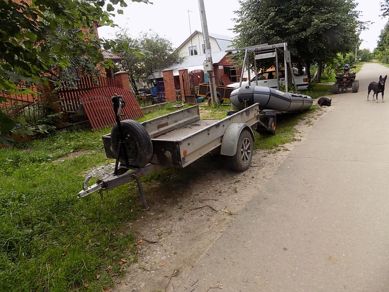

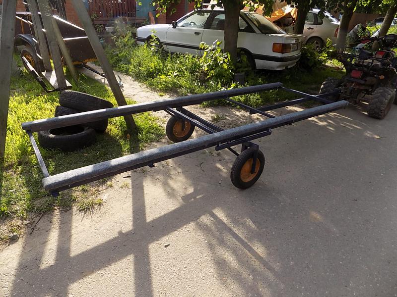

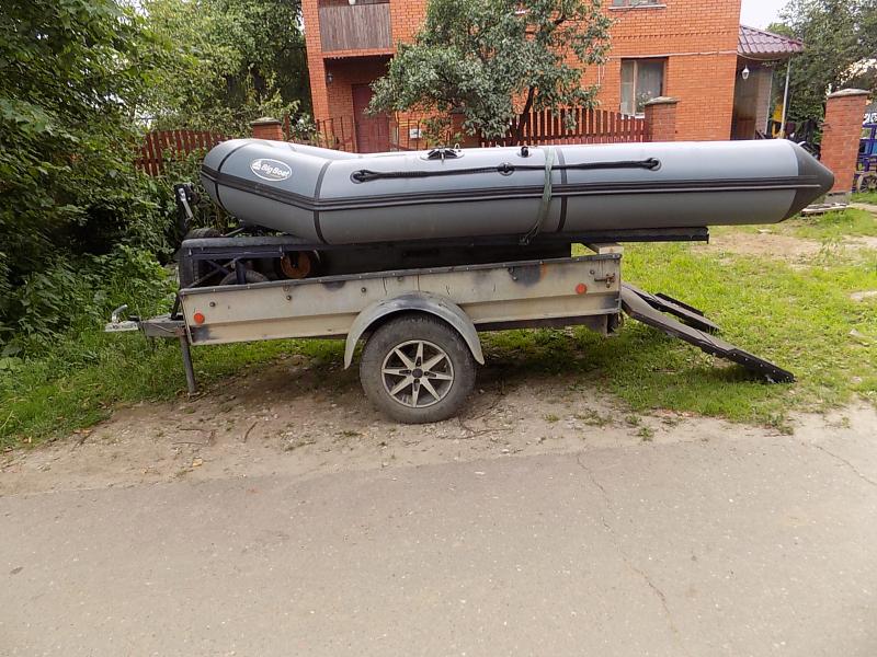

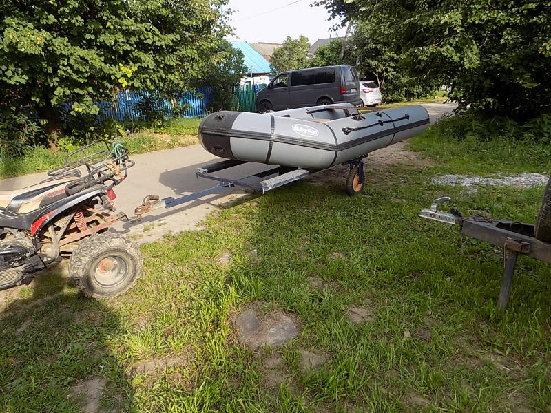

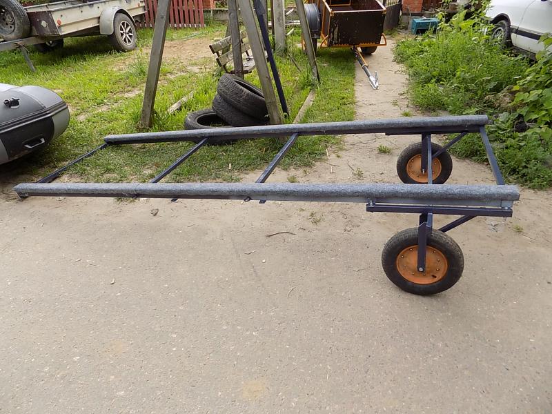

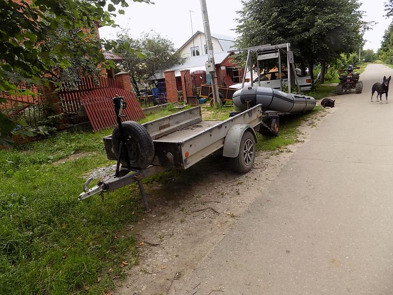

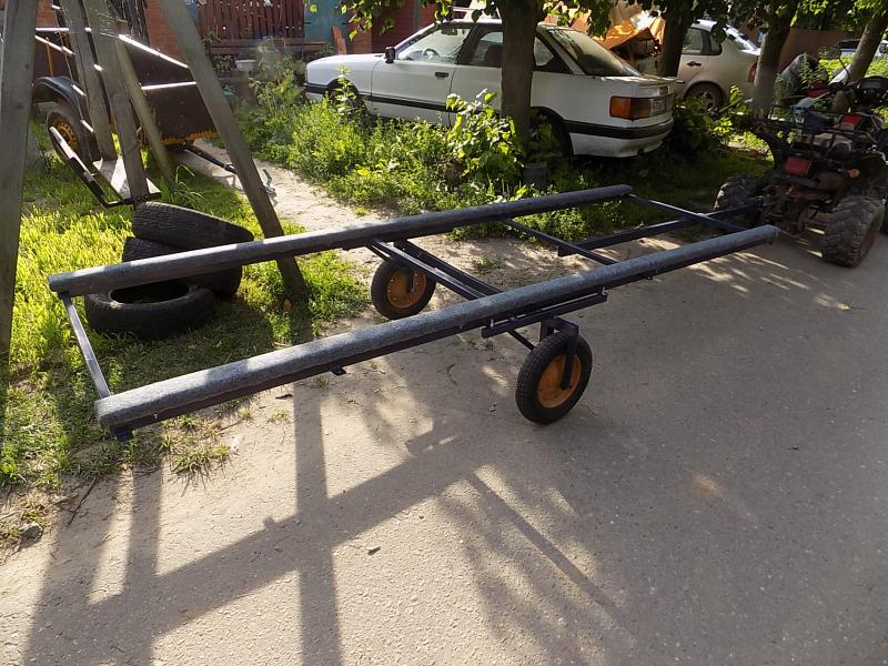

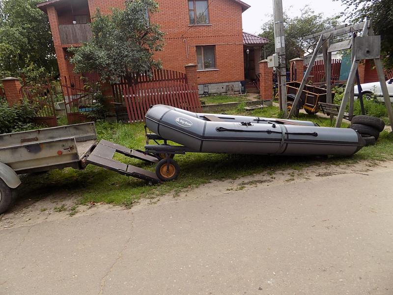

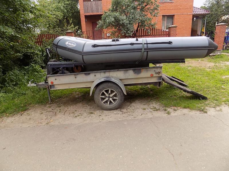

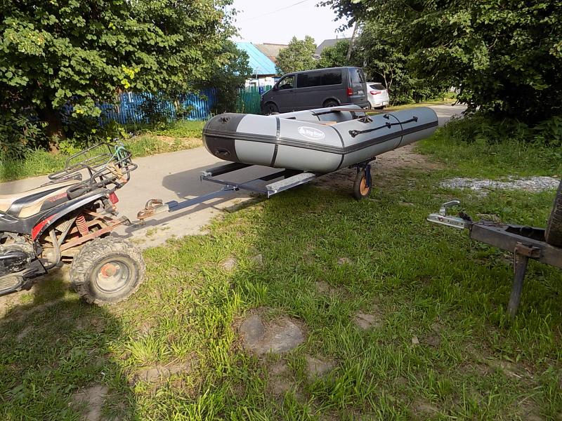

Доделал тележку для ПВХ 3 в одном.
Задача была перевозить лодку надувную не разбирая и загружая и разгружая в одно лицо.
Планировалось как просто приставка к двухтрубному автобагажнику. Но позже решил прикрутить к ней съёмную балку с колесиками от тачки (благо была от прицепа для перевозки каяка на речку за 500 м., и дышло съёмное, тк старый замок от автоприцепа так-же жалко было выбрасывать.
Получилось как-то так.
1. Самостоятельный прицеп для неспешной перевозки лодки на расстояние до 1 км от дома до реки не по ДОПам
2 Вставка в имеющийся автоприцеп. - всё то-же но колеса смещаются к заду, зад становится передом, дышло нах.))
В прицеп пока как положено не влезла, тк он сейчас заточен под перевозку квадров и прицепов к ним, но эт беда небольшая - убрать потерявшую актуальность запаску, тк тягач нынче снова жигули, опустить вниз лебедку и вместо трапов поставить нормальный простенький человеческий :hahaha: откидной чуть увеличенный по высоте борт.
3. С модификацией "багажник" пока не хватило времени поразвлекаться.
11 067
4 835
Не совсем до конца пока понятен конструктив,так что давай не затягивай с полной версией....

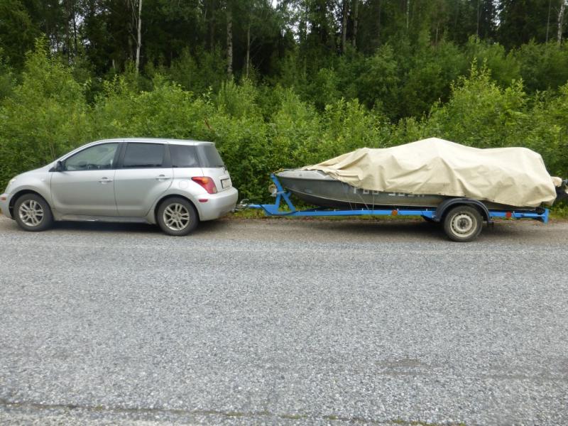

луха сказал(а):
,у резиножгута один плюс- высота посадки прицепа...
Так и на пружинах можно не высокую посадку сделать.
У пружин плюс - больше ход подвески.

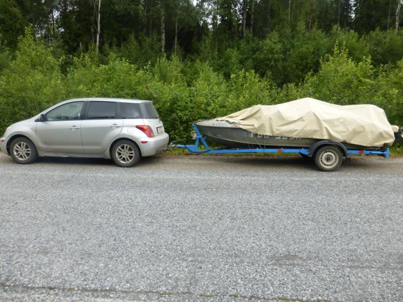

мне мерещится или профиль прогнуло?

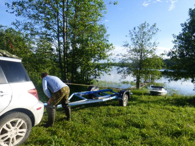

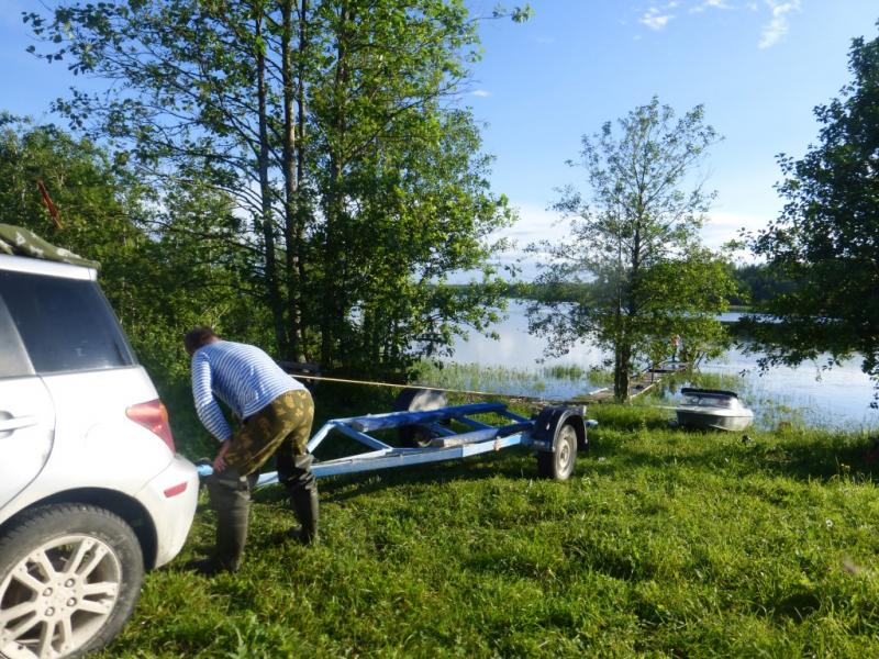

А на воду я прицеп от машины отцеплял, фал лебёдки на шар фаркопа и спускал в воду вместе с прицепом. Потом прицеп из воды опять лебёдкой.
Конечно это не каждый спуск так, в гости к родне ездили в Архангельскую обл. река Онега.
Обычно летом на Волгу ездим, там тоже спуск на воду проблемный бывает, вот прицеп и делал на все случаи жизни.

Raider сказал(а):

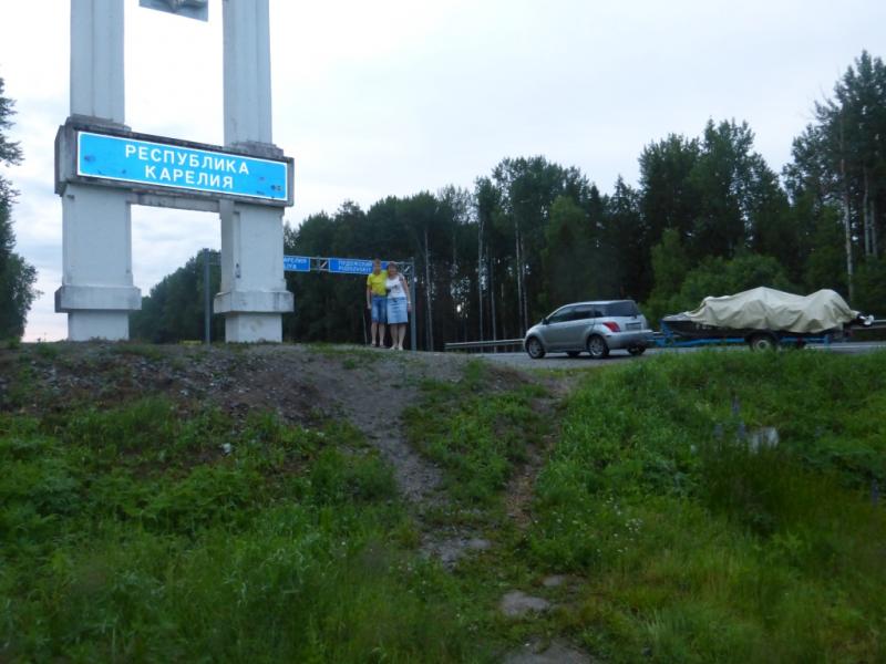

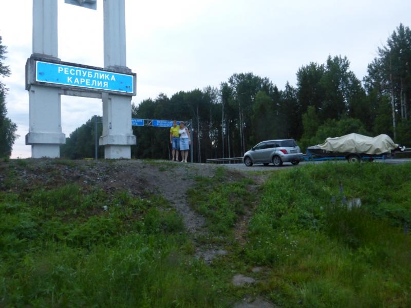

Треугольник передней части прицепа сварен под углом в низ изначально. Ложементы тоже под углом к раме - к заду ниже. Да может и ракурс такой :pardon: . А так 1600 км. прошёл - всё норм.
Даже в Карелии побывал.

ВК 44 сказал(а):
Ролик сзади прицепа нужен для таких мест, где на машине к берегу не подъехать. Ну и лебёдка в помощь.
Меняй машину, это вообще не спуск.

Telenkov сказал(а):
Не хочу, меня эта устраивает. Менять машину из-за 1-го спуска лодки в год,,,,,,по- моему глупо.
У себя в городе я ЛУаЗом таскаю.
1 354
На фото нет спуска.

Telenkov сказал(а):
На фото нет спуска.
Есть не большой. Но мокрая трава и раскисший чернозём не позволили мне спустится к реке.
Колеса прицепа как раз у ступеньки стоят.
Лёш, ты считаешь я просто от нечего делать лодку по траве тянул ? :lol:
1 354
Если глядеть с моей колокольни, то да. Скорей всего я машиной избалован.
