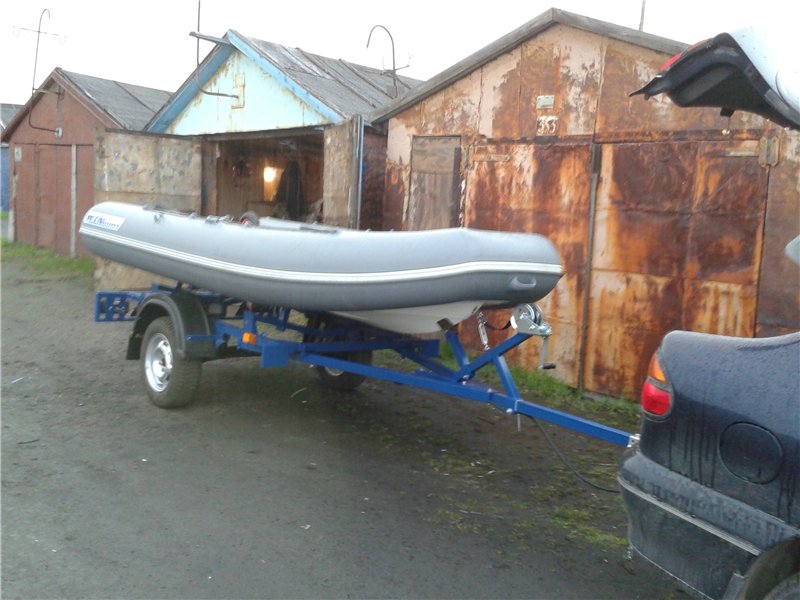

кстати удлиннителем дышла пользовался раза 2.а вот колесом на дышле после спада воды частенько.да простит меня автор фото.у меня впереди колесо переворачивается вниз и колесо накачивающееся диаметр 25-30см .вот как же как человек впереди пытается приподнять дышло так мне делать не надо.правда я машиной а не лебёдкой вытаскиваю.да ещё колесо не вращается влево вправо а стоит прямо.это сделано для того чтобы когда спускаешь дышло не рыскало влево вправо.

Тебе просто показали что ты, с удлинением дышла, не пионер, и тема есть специальная про это. Про колесо кстати тоже есть специальная тема.
