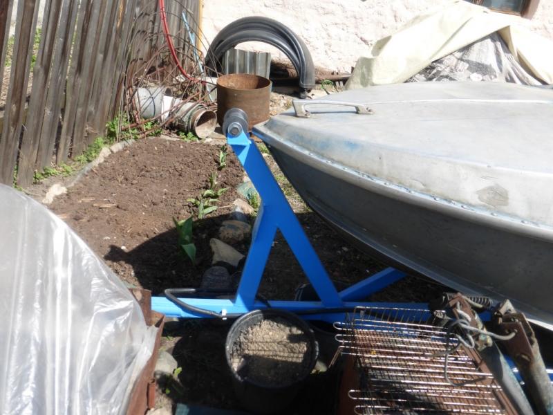

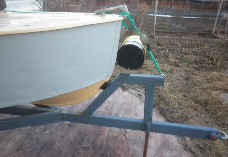

Переднюю чайку глубже делай.
Лодка килем на нее ложиться будет.
Я смотрю, прицеп-копия моего)))

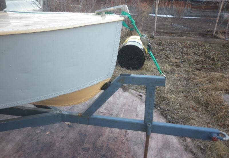

алексей 33 сказал(а):
Под форштевень птичку поставь , пока не разбил его об водило .
И высоковато по моему .Я бы опустил ложементы , что бы бортовые скулы были на уровне верха "колёсных крыльев" ( как их назвать то ? ну вы поняли .)
16 570
1 310
Хотя .... наверное водило и не даёт опустить лодку ниже .?????

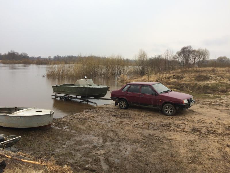

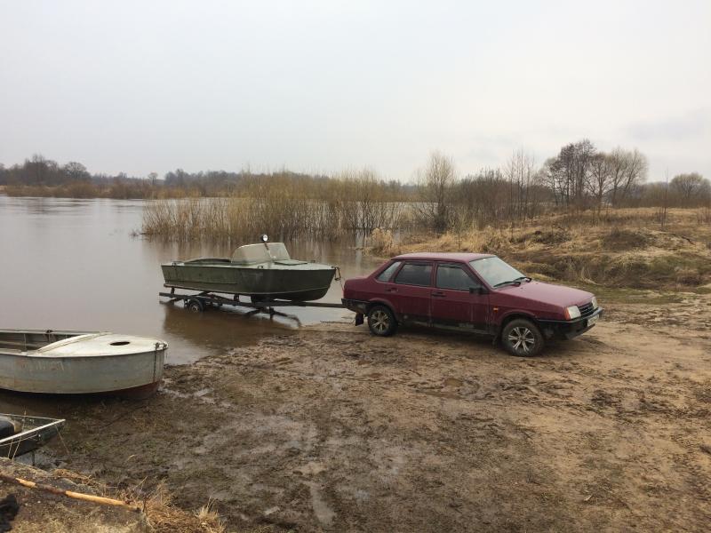

Как писал Адмирал, лодка слишком высоко. И это мягко сказано. Нахрена было делать птичку, если дышло начинается под лодкой? Не просчитана длинна прицепа, перед началом работы походу лодку не мерили. Хотелось бы посмотреть фото где находится авто когда всплывает лодка.
поддерживаю!

Слоняра сказал(а):
поддерживаю!
Хватит человеку жути нагонять.В другом месте .где берег чуть покруче. картинка бы была другая
Слоняра
04.05.2016
Набережные Челны
Gladiator-330AL
Tohatsu-9.8 2T
ВитяN сказал(а):
Слоняра сказал(а):
поддерживаю!
Может быть и была бы.
Но на фото у него тягач, совершенно не приспособленный для слипа на мягком грунте или с резкой глубиной.
Я сам до этого года ездил на подготовленном Патре, и проблема низкостоящей лодки не возникала, ибо утопить кузов лифтованного патриота в воде было практически нереально. Хоть до середины реки заезжай.
А в этом году пересел на переднеприводного пузотера и тысячу двести раз себя похвалил за то, что при изготовлении прицепа делал все для наименьшей глубины всплытия.

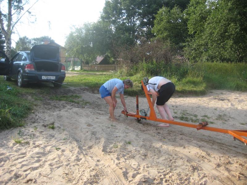

2 лета было мало воды приходилось спускаться вот так....До воды метров 30-40 :(

ВитяN сказал(а):
Слоняра сказал(а):
поддерживаю!
И эта-Лодка у него еще не стоит на своем месте.похоже ход постройки прицепа еще не дошел до оборудования переднего упора на который и будет громоздиться лебедка или .как у меня.грузовая стяжка.В итоге.я думаю.лодка сдвинется назад.Я кстати.птичку вообще не делал.нынче поставлю ролики .чтобы киль не подрать.
А в этом году пересел на переднеприводного пузотера и тысячу двести раз себя похвалил за то, что при изготовлении прицепа делал все для наименьшей глубины всплытия.слип

Ребят фото сделано с пометкой проба я даже прицеп в воду не загнал кан надо. После того как отрегулировал ложементы лодка спускалась и погружалась мной одним без лебёдки без всякого напряга.фотки потом сделаю. По поводу тягача проблем не имею от девятки до урагана.

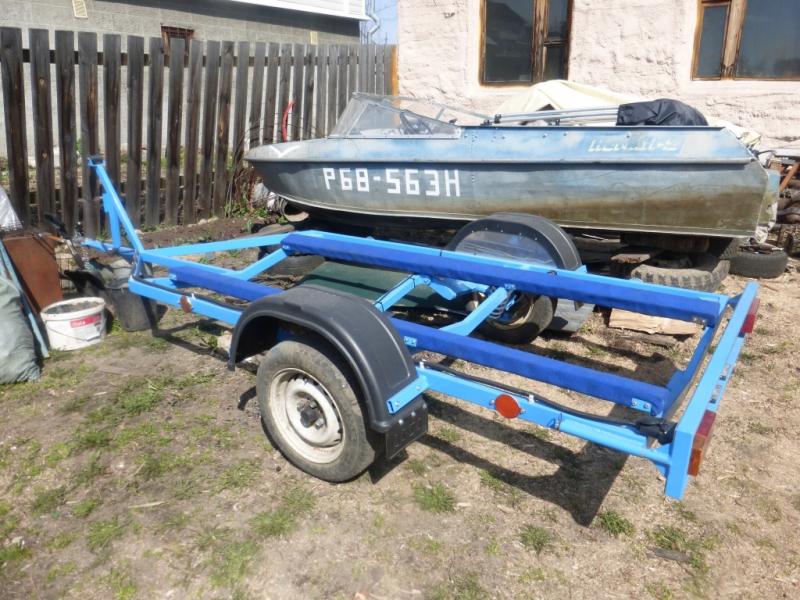

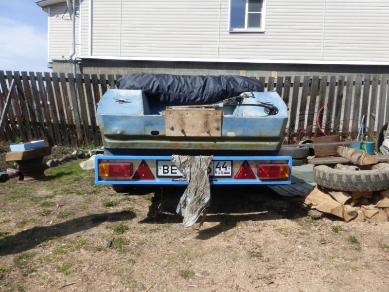

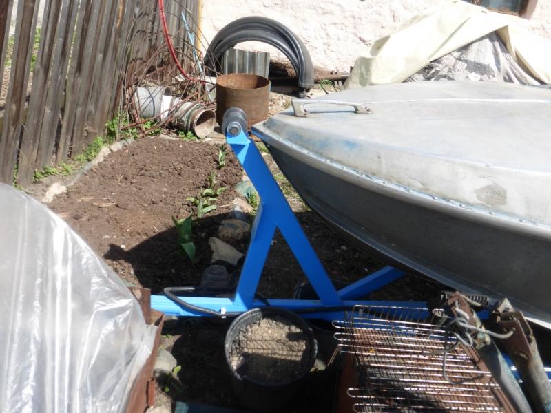

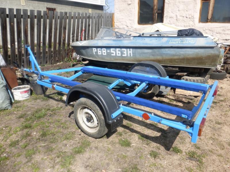

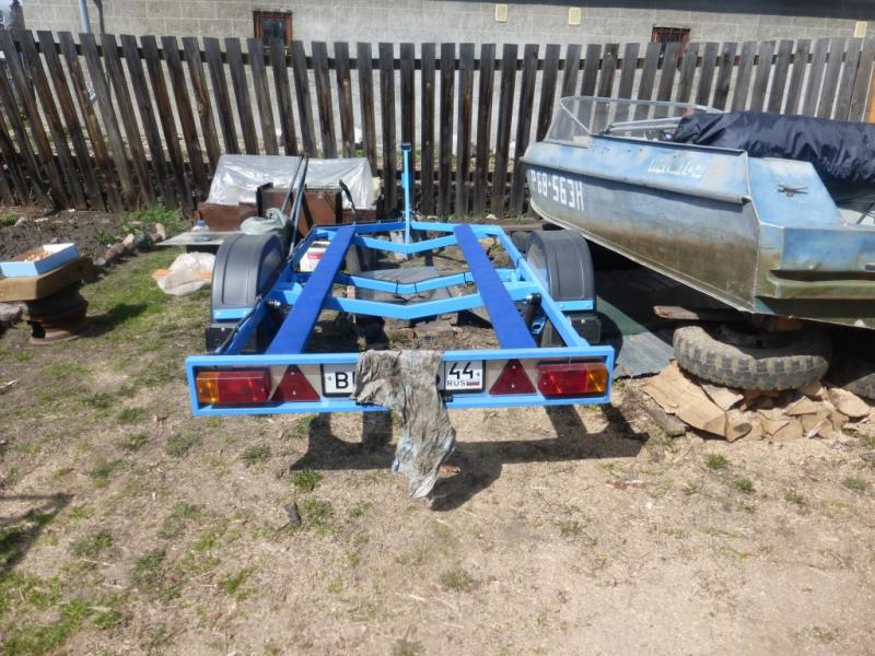

Доделал прицеп под Неман 2, осталось лебёдку поставить. Делал чтоб лодка максимально низко была, поэтому ложементы прямо на раму закрепил без стоек. Габариты прицепа делал именно под Неман 2. Задняя панель быстросъёмная, без болтов.
Какой ширины получился прицеп?
Или расстояние между крыльями?

Слоняра сказал(а):
Между крыльев сделал 1300 мм. Это ширина всей рамы. Старался сделать не широкий, на сколько это возможно.

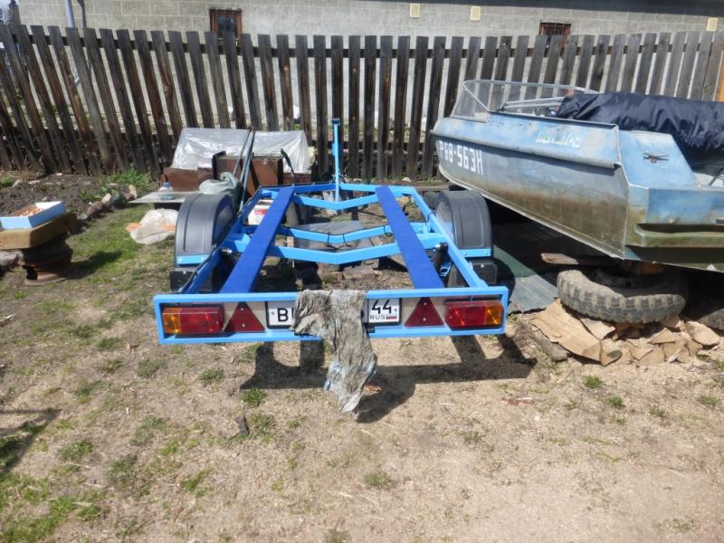

вЯчЕславович

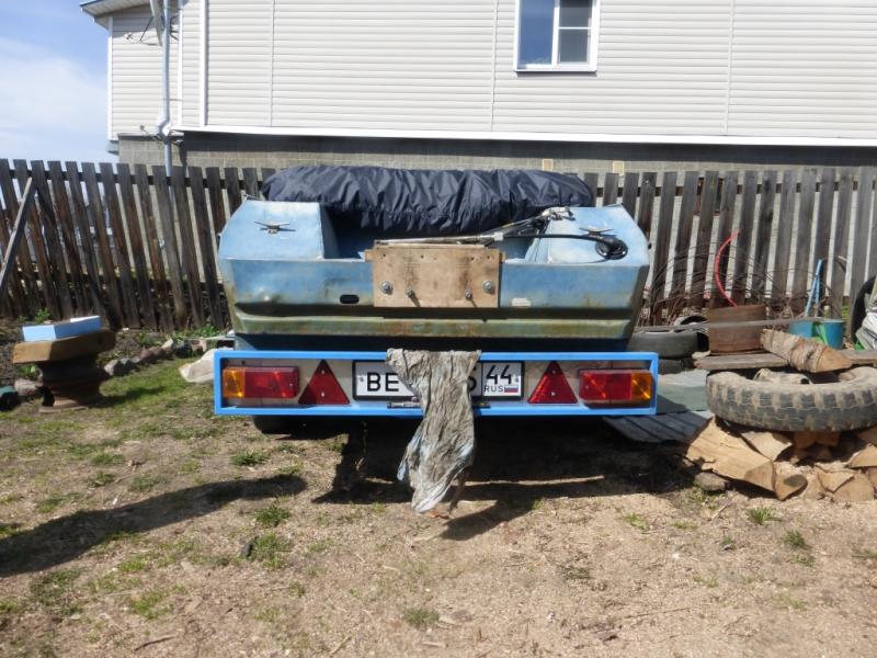

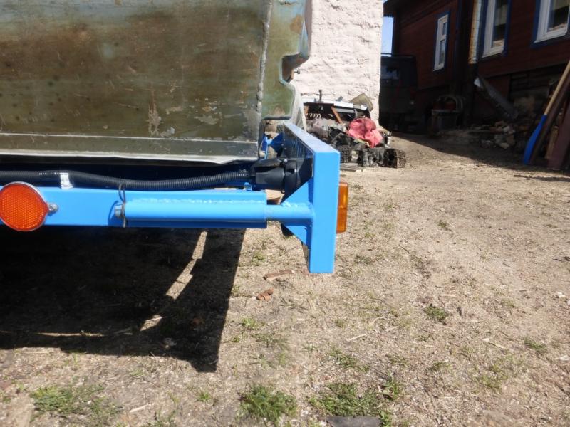

ЗАДНИЙ"ФАРТУК"С ФОНАРЯМИ,СНИМАЮЩИЙСЯ???
Да, конечно. Как же я лодку с прицепа спущу ? Кстати на фото видно, да и я сразу сказал.
Пришлось отдельную панель делать, иначе фонари, светоотражатели и номер не где разместить. Прицеп делал чтоб лодка как можно ниже лежала.
Да, конечно. Как же я лодку с прицепа спущу ?........... Прицеп делал чтоб лодка как можно ниже лежала.
Олег-РЕСПЕКТ ЗА МЫСЛЬ ДЕЛЬНУЮ!!! И ЕЁ ВООПЛОЩЕНИЕ И ПОВТОРЕНИЕ В ЖЕЛЕЗЕ!
