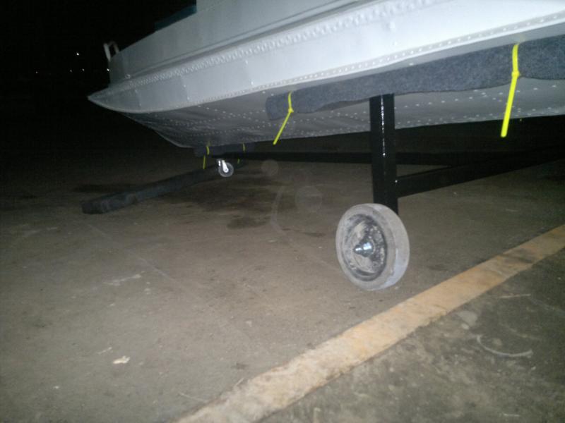

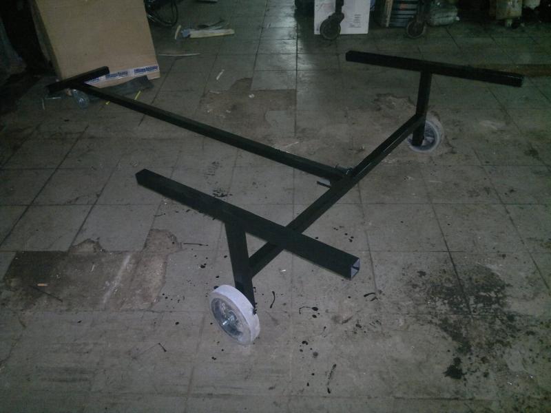

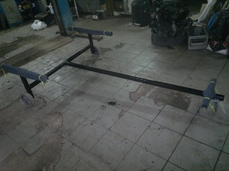

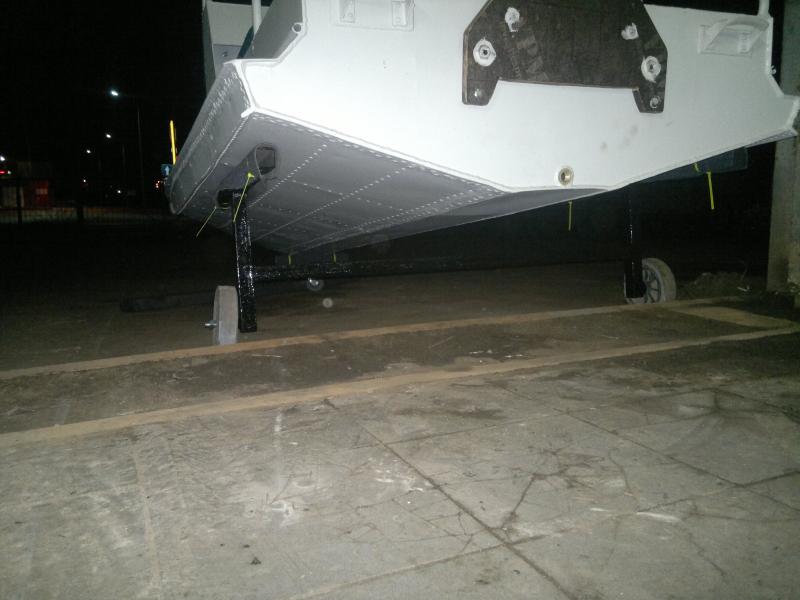

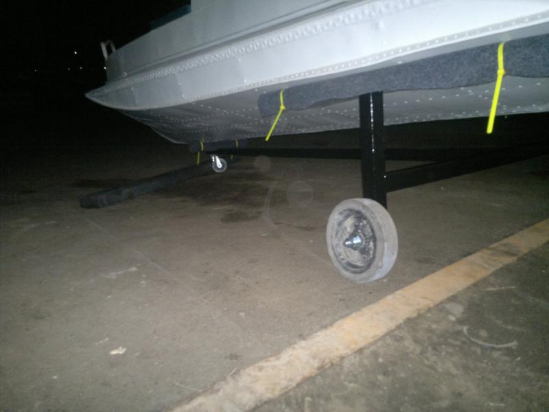

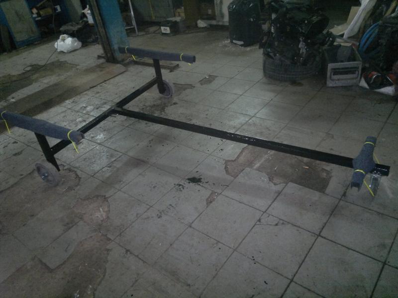

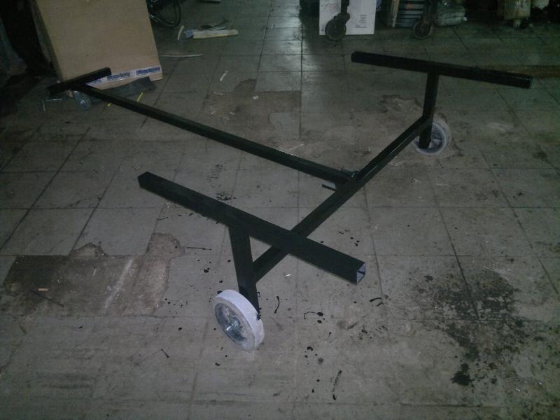

Задолбались таскать лодку на руках, в пятницу вечером в бокс, в воскресение вечером из бокса. Психанули и сварили каталку. Себестоимость профиль- 500 р. все остальное на сервисе по углам нашел. Легкая, лодка стоит уверенно, катать легко, больше от неё не требуется.

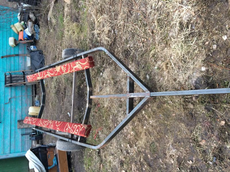

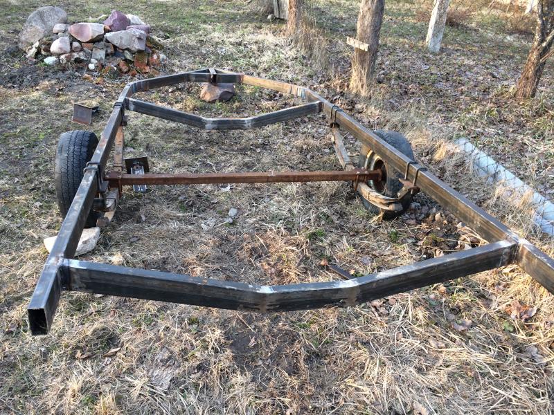

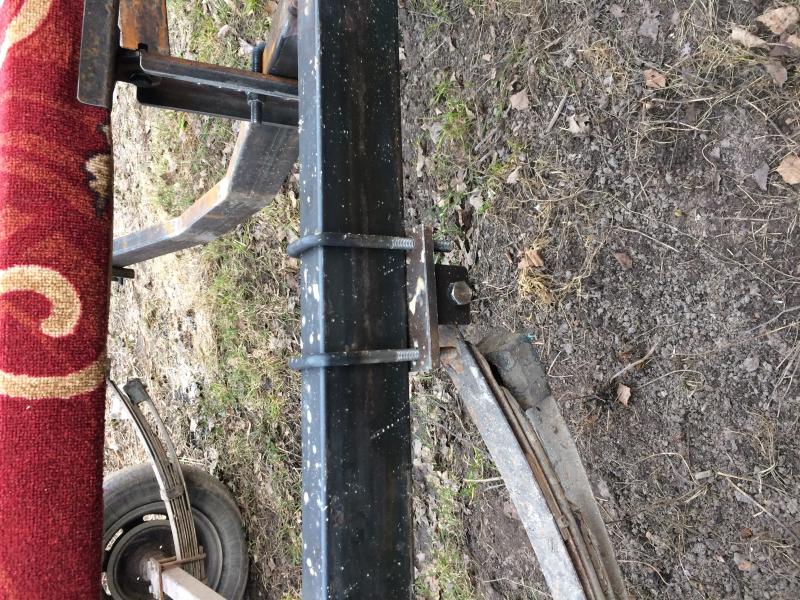

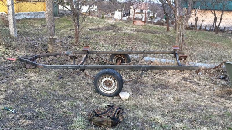

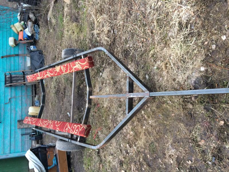

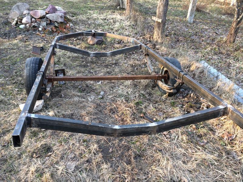

Я тоже заморочился с прицепом. Как-то так получается
[/media]
Для начала очень даже неплохо получается :)

Балка готовая или самопал?
алексей 33
20.03.2016
г Владимир
прогрес 2
вихрь 30.yamaha 40
Балка самопал из профиля 40*40*5 плюс ступицы от девятки

Резину жрать не будет?

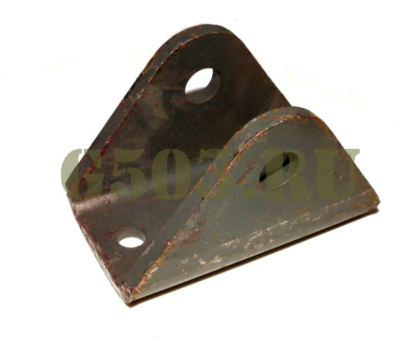

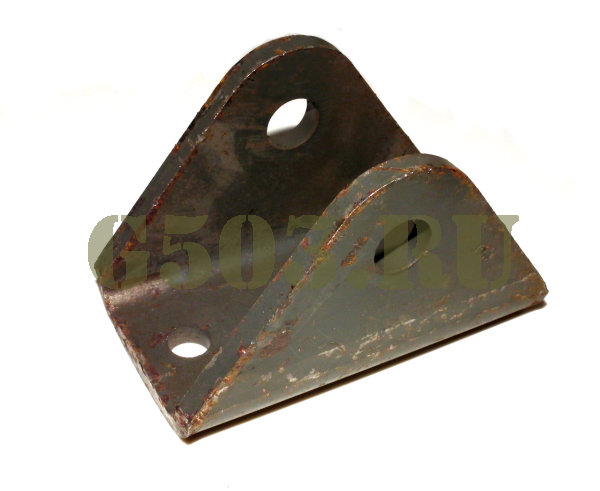

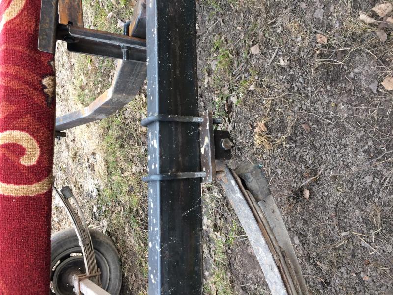

Алексей,я делал когда то такой,довольно высоковат получается.
Можно убрать в конструкции около 10см,(и убрать стремянки с 16 гайками.)
Взять кусок швеллерка с внутренним по ширине уха рессоры с резинками.
типа
Приварить его снутри рамы по верхнему краю.
В привареном швеллере и раме просверлить одно отверстие под болт
На него крепить передний конец рессоры.
На задний конец рессоры(играющий)швеллер необязателен,т.к.там нет таких ударных нагрузок как на переднем.И достаточно просверлить в верхней части отверстие и крепить заднее ухо на один болт.Желательно 14-16
Рессора будет крепится внутри рамы и 10 см гарантировано уйдёт.
Рессорки тоже мощноваты,потом повыкидываешь листы.
И если будешь так делать,смести мост назад - развесовка получше станет.

Ось не близко к центру :unknown:

вЯчЕславович сказал(а):
Пока правил-Валера уже заметил :)
Саша, у меня тоже самопал. Правда переделан с обычного прицепа. Игрались длинной дышла.Гружёную лодку к машине подкатываю один в лёгкую.Тут нет разновеса и нагрузка на шар прицепного должна быть сумашедшей :unknown:

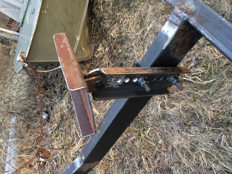

Ось на стремянках в возможностью отрегулировать центр тяжести.регулировать буду когда лодку на него положу
Такая регулировка может хреново сказаться на резине :unknown: И ещё...Стремянка вещь не предсказуемая :yes:

Прицеп зачётный но я бы ещё все углы раскрепил косынками

Ну а я бы чтобы толкнуть лодку на 100 метров до спуска выбрал вариант приведённый выше только с другими колёсами :unknown:

Да ладно... все и так поняли, что я за универсальность и регулировку, а 10см. высоты ИМХО роли практически не играют... поставить на последнюю поперечину ролик + ручную лебедку на упОр(который будет я надеюсь :) ) так вообще пофиг будет где спускать и по какой воде :D ...
Дим ,сантиметры очень играют роль.И чем ниже-тем лучше.У меня на подобном прицепе делал всё исходя из возможности как можно ниже опустить лодку.И балка моста в середине имела v-образную форму чтоб киль за мост не задевал.В итоге уровень днища был на уровне верхнего края колёсных дисков.
Отстягивал и привязывал шнур 5 метров, пятил в воду-лодка отплывала сама.Выезжал-шнуром подтягивалась к берегу.
Причём не заезжал задними(ещё на семёрке) в воду и не растягивал заколенники.
Грузить-оттолкнул лодку и шнуром завёл плавом на своё место в прицеп...
А лебёдка-спору нет,и в кузов камаза поднимет :D
