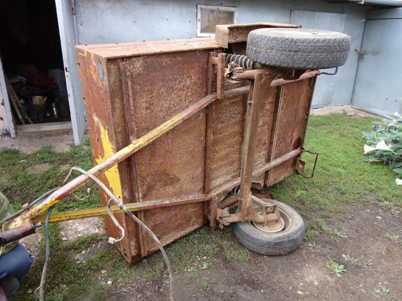

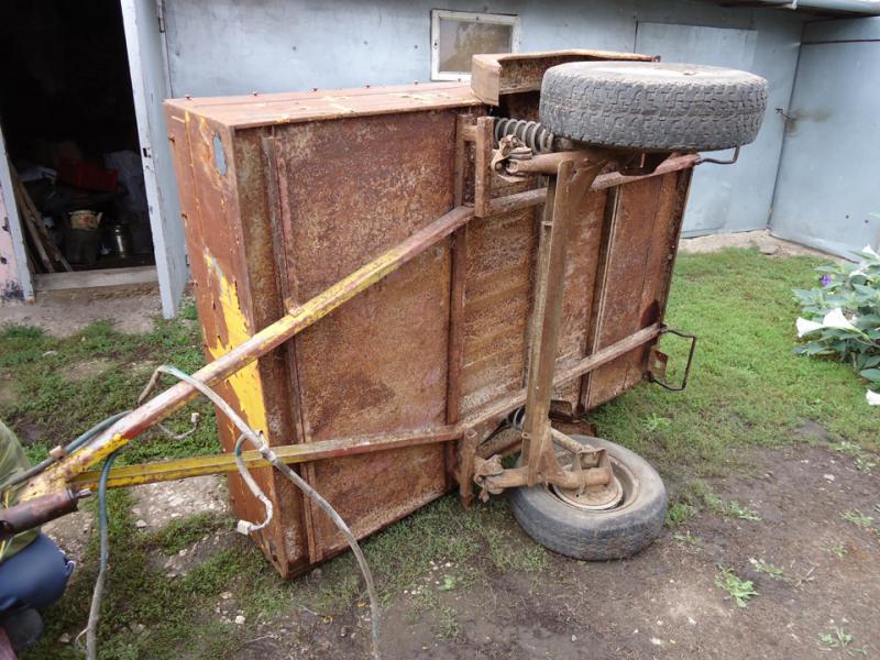

Еще одно фото:
Sedoy1981
08.07.2013
Днепр
Вихрь 25
Практически такая же подвеска(заводской прицеп)... и без всяких стабилизаторов поперечной устойчивости:
Rickov
10.05.2013
297
Улан-Удэ
Днепр
Suzuki DT65
Этот самый стабилизатор тебе не пришей звизде рукав будет крениться вся твоя конструкция при весе кило в пятьсот не будет и так причем категорически. Пружины какие думаешь ставить?

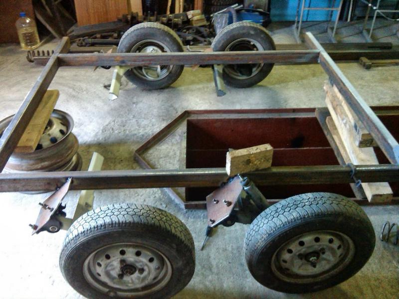

ну, у тебя простоты и рядом нету :)
909
А, вот и независимая подвеска :) ... мягонькая наверное?...
Степень мягкости регулируется под лодку , а так же клиренс :good:

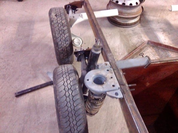

Sedoy1981
08.07.2013
Днепр
Вихрь 25

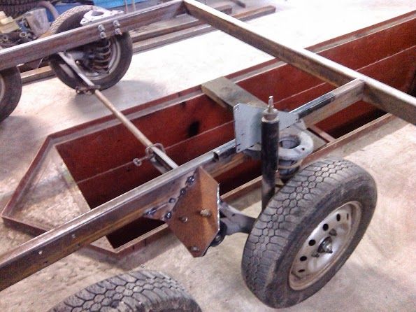

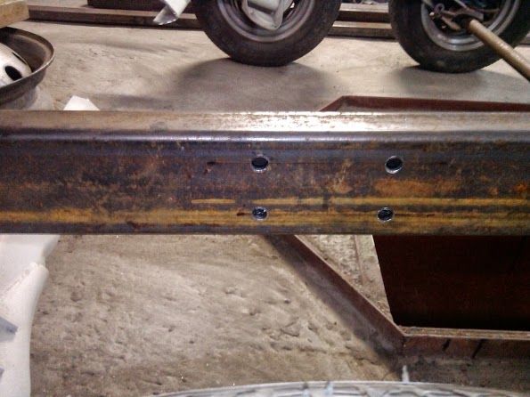

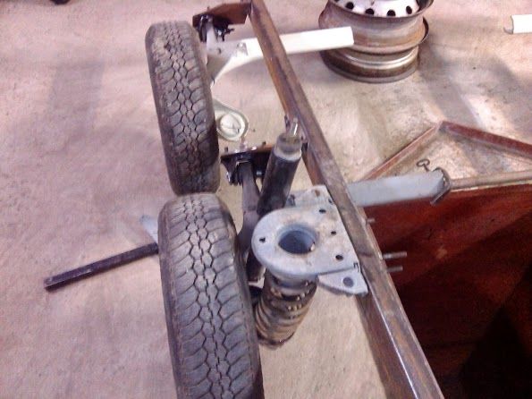

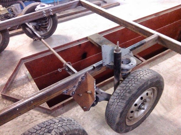

Чуть поработал. Теперь ломаю голову, как амортизаторы крепить. Наверное вместо окушечных от классики поставлю. Ток вот как сверху их пристроить?!

Hess
20.02.2012
2 483
1 050
С
Не пойму зачем от балки отказался?
На счет амортизаторов - можно сделать поперечину над осью и амортизаторы развернуть перпендикулярно продольной оси и верхние концы прикрепит к этой поперечины - я по-крайней мере сделал себе именно так, все прекрасно работает. Здесь в этом топике я выкладывал фото своего прицепа.
Sedoy1981
08.07.2013
Днепр
Вихрь 25
Не не отказался. Балка и будет, только разрезанная с ввареной трубой. А амортизаторы развернуть подумаю,только надо крепления к балке переделывать. Спасибо за идею.
У меня так не получится. Нарисовал на бумаге схемку работы балки, не будет так работать амортизатор, загнет его. На рессорах балка вверх и вниз только ходит, а у меня получается по дуге...
Rickov
10.05.2013
297
Улан-Удэ
Днепр
Suzuki DT65
у тебя аммы с передней подвски, возьми задние от жыги и будет тебе щастье
Sedoy1981
08.07.2013
Днепр
Вихрь 25
Это от задней, от оки!
Но если брать задние от классики, тогда надо верхний болт крепления вертикально приваривать, только так амортизатор выкручивать не будет.
К тому же надо так сделать, чтобы амортизатор при вывешивании колеса не дал пружине выскочить.

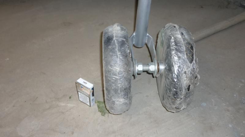

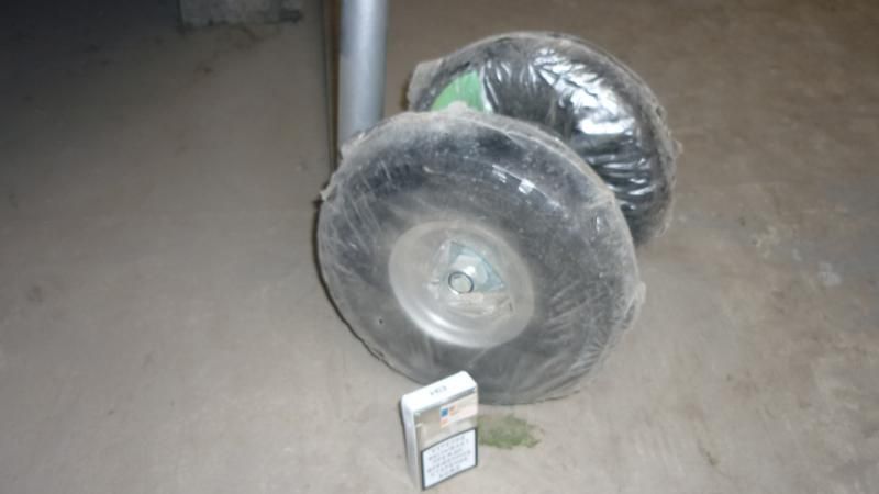

Хочется чего то написать, но заниматься пока некогда прицепом, поэтому о планах:
1) придумать верхнее крепление амориков
2)заказать то, что на картинках ниже:
- Крыло пластиковое тандем, 2 шт.
Производитель : Autoflex-KNOTT
Материал : Пластик
Артикул : 6X1506.002
Цвет : Черный
Тип : Тандем
Длина S : 1550мм
Высота Н : 390мм
Ширина В : 235мм
Вес : 2.2кг
- Колесо опорное ТК48-260/85 АС
- Хомут опорных элементов LBG 48
Артикул : 6F5121.001
Тип : LBG 48
Максимальная нагрузка : 250кг
Тип соединения : Болтовое
Вес : 0.7кг
- Ролик килевой L=125, D=75/54/14 мм резиновый, 3 штуки для качелей
Может кто что подскажет по этому поводу.???

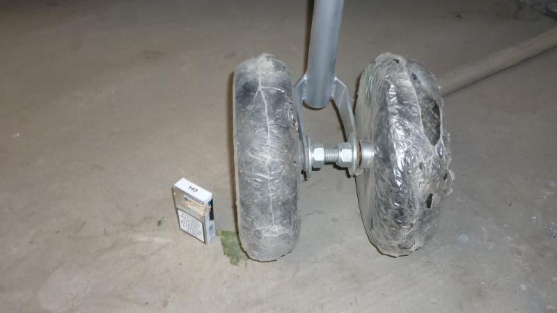

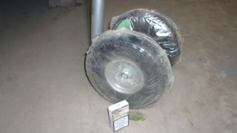

GenRen
05.05.2013
502
18
Новочеркасск, РО.
Ген
П4
Нормальный.)
Я из старого одного два от тележки приманстрячил. Колеса рублей по 300, шпилька и 4 гайки из крепежа. :)
Karakul
25.07.2012
762
31
Материал : Пластик
Цвет : Черный
Тип : Тандем
Длина S : 1550мм
Высота Н : 390мм
Ширина В : 235мм
Вес : 2.2кг
Тип : LBG 48
Вес : 0.7кг
