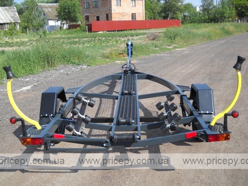

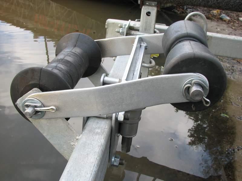

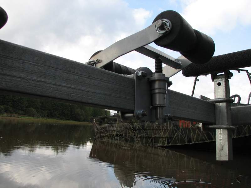

Фото качелей можно в студию? Думаю многим интересно будет посмотреть!
Нашел (фото не мое).

GenRen сказал(а):
Можно вообще не топить с такими поворотными "рогами" (примерка). :)
Вот ещё вариант "рогов", правда номера с фонариками будет сложнее прицепить, за-то направляющие вполне хорошие :)

Значит судя по видео достаточно одной небольшой качели ну и "рогов" если ветреная погода часто бывает.

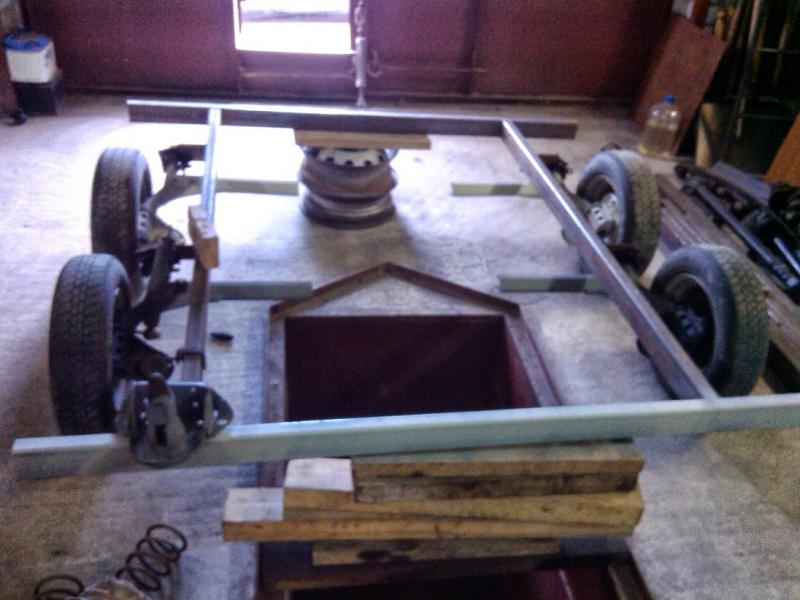

Очередная бредовая идея...

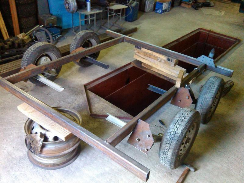

СДЕЛАТЬ ВСЕ ЧЕТЫРЕ КОЛЕСА НА ПРИЦЕПЕ НЕЗАВИСИМЫМИ....
Кто? Что? Может сказать "за" или "против" такого варианта?

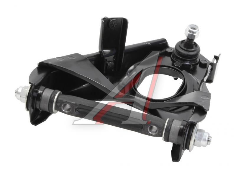

Приварить на концы разрезанной балки часть нижнего рычага от классики с двумя сайлент-блоками. Ну и соответственно прицепу добавить две поперечина 60х40х2 и к ним прикрутить ось рычага.

ИМХО наверное будет самый хороший(и проходимый по всяким буеракам) вариант с 4х колёсной системой, лучше чем 2х осник точно :yes:
И будут все четыре жить своей жизнью, а рама повторять все неровности дороги. Зависимая чем хороша, стабилизирует поперечное состояние. Видел когда у зависимой колесо вывешивается, не проваливаясь в ямку?
За то, сам прицеп качать-шатать почти совсем небудет, но рама да должна быть правильно усиленная :)
Наоборот, он как "неваляшка" будет по неровностям. Принцип вездехода-проходимца. :D
За то плааавно :D ....

А вот это кучу гимора за собой потянет,тебе же надо верхний рычаг надо крепить,фиксировать поворотный кулак и сход развал на четыре колеса,честно говоря на мой взгляд не самая хорошая идея,хотя если руки чешутся,то можно сделать.Но мое мнение это слишком хлопотно.

Да!!! Найду трубу и вварю в разрезанную балку. Чем проще конструкция, тем она надежнее... А на нее еще уголок для надежности приварю.

это на короткоходной то подвеске? ну..... сильно врят-ли :pardon:
