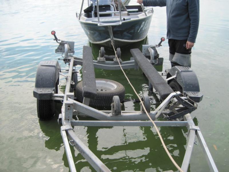

Пока не придумал что туда приделать, что-бы борта не царапать.
Канализационные трубы(только "чёрные" полипропиленовые - они не колятся) разрезанные вдоль :good:
Может водопроводные черные? :)
Как раз про трубу и думал, только немного про другую. Рулоны пленки наматывают на нее, она тоже полиэтиленовая. Очень мягкая на поверхности, жесткость приличная.
Дим,зачем,проще профиль и утеплитель для труб,пеноплекс кажется называется,а я у себя вообще из досок сделал,а на море на прицепедля гидроцикла из армаатуры делал,очень удобная вещькатер четко попадает,одному запросто вытаскивать,и при езде не мешают .Непонятно почему рога никто не делает?

Стрела
Саш,направляющие надо делать метра полтора,что бы из под воды торчали,у меня метра два стоят,правда прицеп только для базы,но гидроцикл по дорогам таскали,там рога больше полутора метров были,очень удобно,корма четко встает,нос только зафиксировать и вытаскивай.
Круто. При желании, можно и 4тыре метра сделать. Только слипы у всех разные. Разные каждый день, места иногда тоже.

А как? Лодка же на ложементе стоит,а рога только для направления на плаву,как она тереться будет?Да что она,хрустальная что ли.

zavitay сказал(а):
... рога только для направления на плаву,как она тереться будет?...
При выходе-заходе, особенно в хороший ветер/волну :yes: ... :pardon:
zavitay
04.07.2012
6 355
379
Стрела
При ветре особенно.Я на море в волну один без проблем особых гидроцикл вытаскивал.Да и лодку одному не особо удобно вытаскивать.А так габарит уже понятен.Маленький катер одно дело,а лохань как у меня сейчас особо не вытащишь.

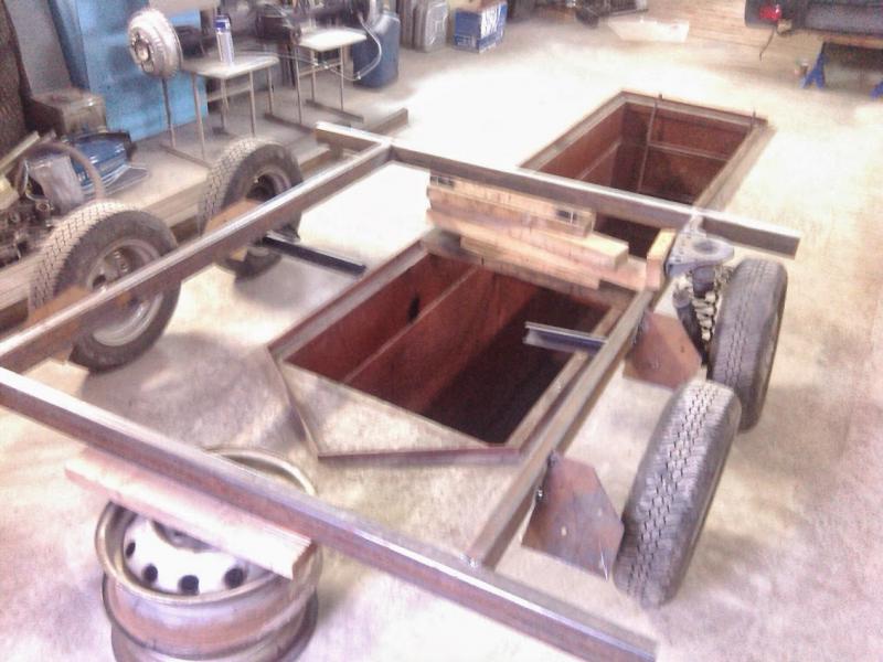

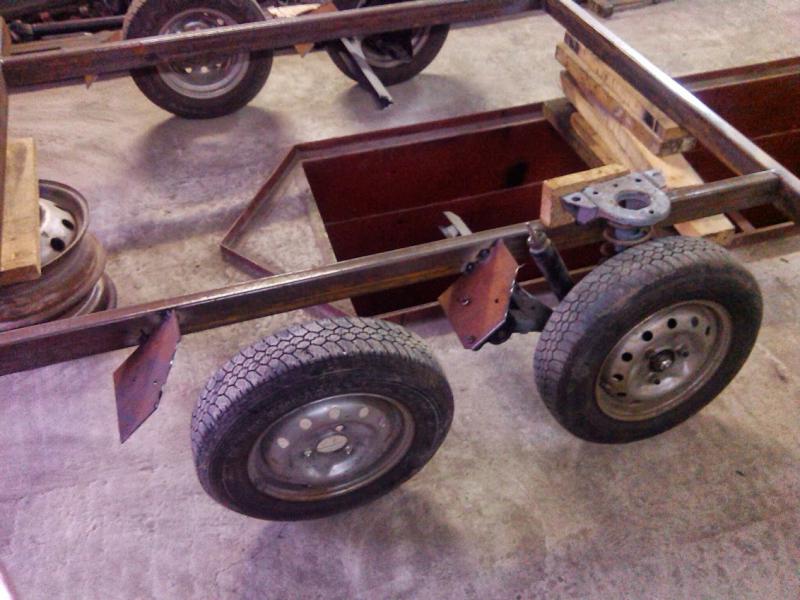

Мощно, на какой итоговый вес расчет?

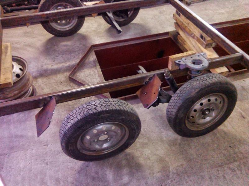

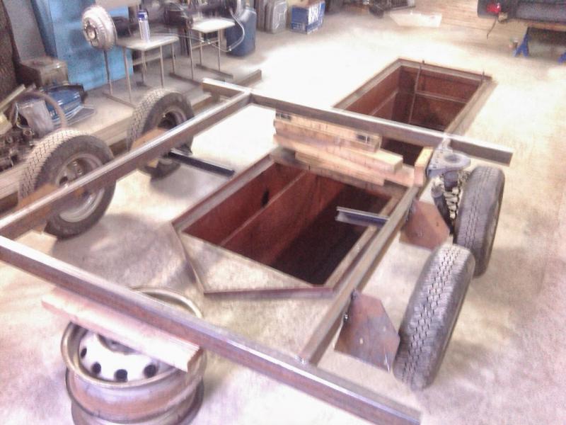

Sedoy1981
08.07.2013
Днепр
Вихрь 25
Вес прицепа по расчетам не более 160 кг, это с запаской и лебедкой...
Rickov
10.05.2013
297
Улан-Удэ
Днепр
Suzuki DT65
у меня 130 кило вышел, у тебя так-же плюс вторая ось.
Выйдет нормально, будешь доволен по соотношению запас прочности/масса
Sedoy1981
08.07.2013
Днепр
Вихрь 25
Это радует :)
Все углы косынками обварю еще.

Sedoy1981
08.07.2013
Днепр
Вихрь 25

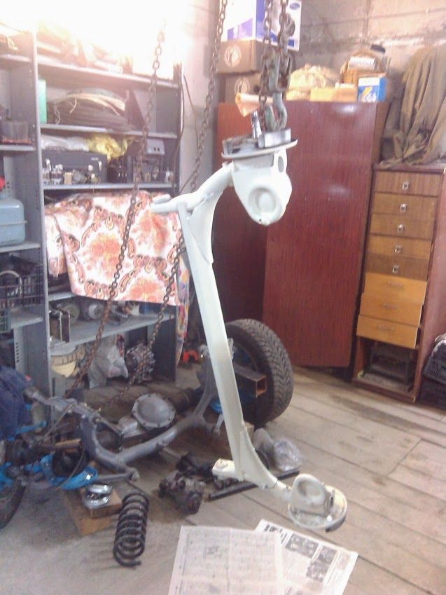

Ну да ладно, как получится... Тут рессорный смотрел прицеп, так он еще выше чем мой. Так что потянет. Да и буду вот такую штуку делать для спуска "крейсера":
