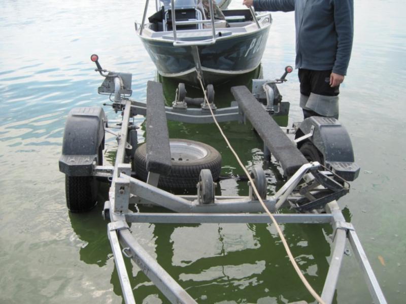

А мне вот такой вариант понравился:

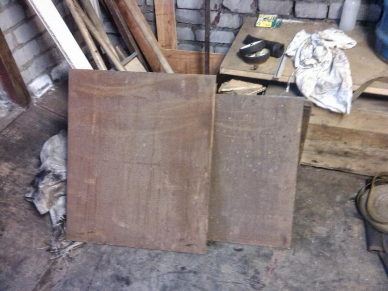

Привез сегодня два листа металла, предположительно 3- 3,5 мм. Будет из них лепиться крепление мостов и верхних чашек пружин. Для косынок хочу что нибудь потоньше (2мм).

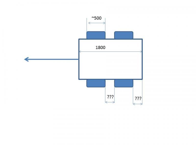

И еще вопрос расстояние между колес(именно между колес а не осей) и до заднего борта?
Я так понимаю что большое не надо, эдак максимум 200мм!

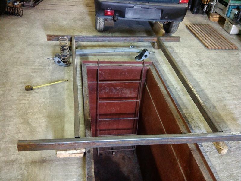

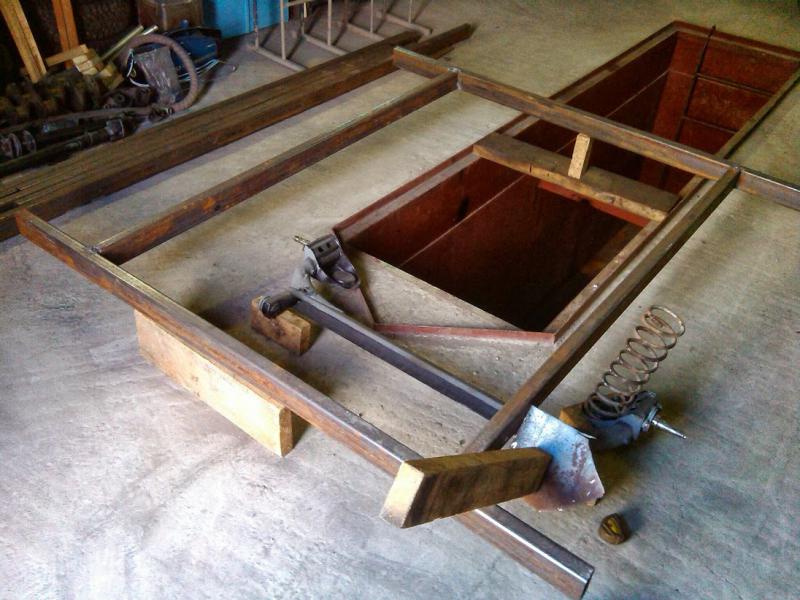

Не удержался, на обеде сгонял сложил в кучу... Вроде все так как хотел..
лучше сделать подкатную тележку, и зачем тебе две оси?

Подкатную телегу не хочу.
А две оси оно как то понадежнее, меньше давление на грунт и главное управляемость очень хорошая.

Управляемость как раз хуже у двухосного!
GenRen сказал(а):
Это почему? :)
Я согласен с Мишей :yes: . Ген, при повороте одна пара колёс будет поворачиватся(катИтся), вторая "подламыватся" и фактически терЕтся об асфальт... посмотри на перекрёстке на покрышки задней пары осей любого поворачивающего 3х осного многотонника типа Камаза, все вопросы отпадут сами собой ;) , а уж маневрировать одному таким двухосником что ты задУмал будет явно нелегко :pardon: ... ИМХО лучше поставить одну ось и покрышки пошире/помягче, чтоб по песку меньше проваливались и усё :)

Дим, я не мало намотал километров с полуприцепом и сцепками. Херня это все. Не тот масштаб. :)

Две оси лучше,Расстояние наверно должно быть как можно меньше,единственно что важно,когда будешь варить мосты к раме,отрегулируй высоту дышла,что бы оно было в ровень с фаркопом,я лоханулся и задняя ось не дает нормально надевать дышло на фаркоп.И прикинь примерно центр тяжести,что бы прицеп стоял ровно.

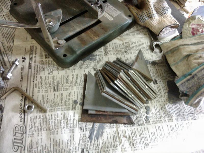

Сегодня заберу косынки 90х90х3

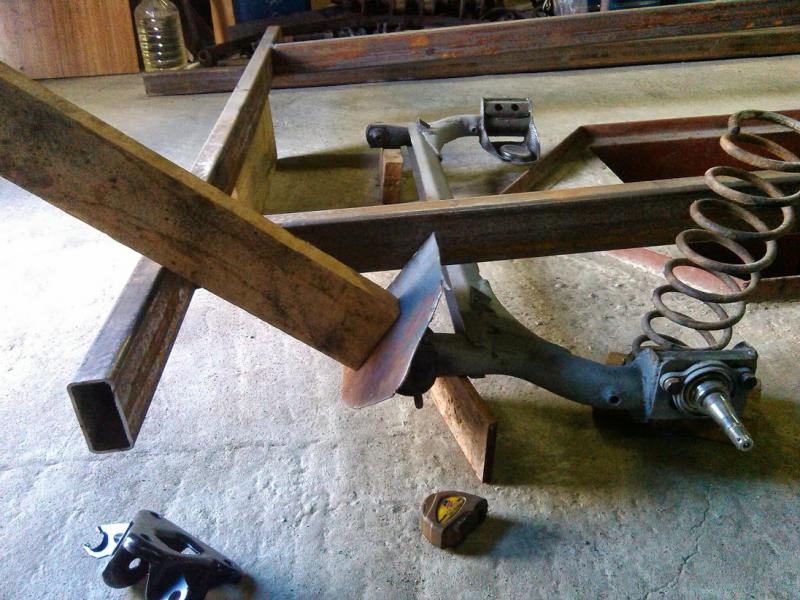

Косынки забрал.
Теперь придумать как закрепить балки... В качестве верхней опоры пружины думаю взять опору передней подвески нивы...(как подушки придут, померю)

Sedoy1981 сказал(а):
Косынки забрал.
Простое крепление должно передавать нагрузку перпендикулярно раме, это позволит избежать кручения. У тебя на фото нет еще ребра рамы.. Между ними кинуть перемычку, а на нее уши, и все. Втулка/сайленблок, шпилька родные.
GenRen
05.05.2013
502
18
Новочеркасск, РО.
Ген
П4
Нормальный.)
А вообще уже засада, имхо. Если опускать балку, что-бы ей не мешала рама, это будет сильно высоко. Выше чем у рессорной. Прикинь еще радиус колеса вниз от ступицы, и посмотри что получится.

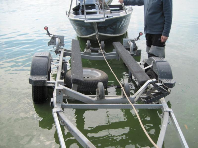

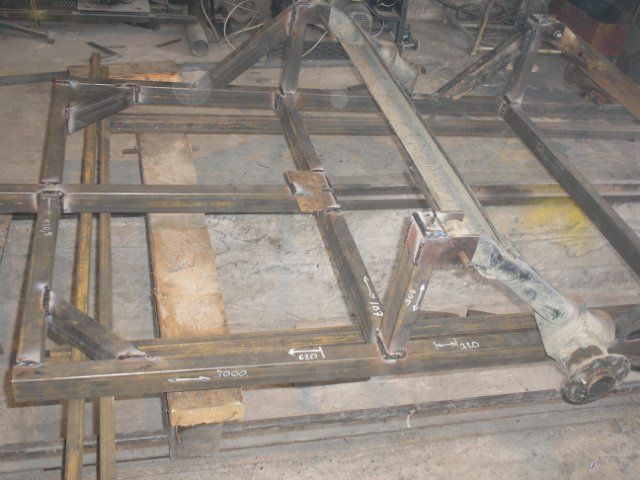

Нашел в архивах фото сборки двухосника на балке 09. Фото не мое.
