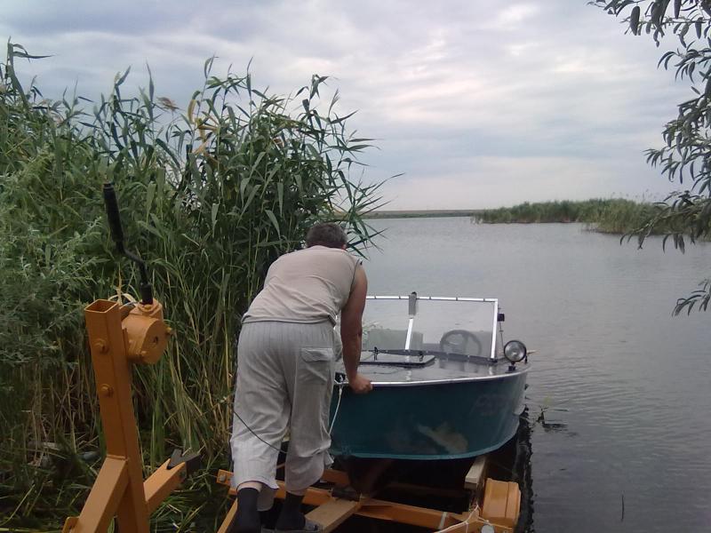

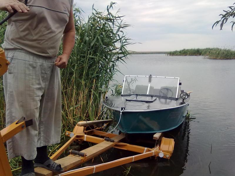

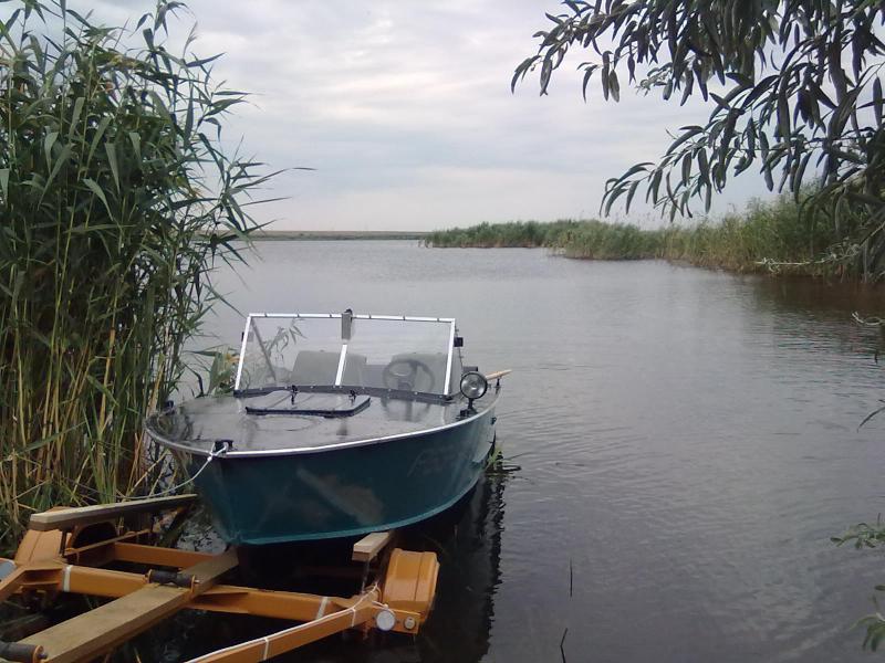

Так подъемные ролики именно от катания при спуске/подъеме и режутся. У Василия на последнем фото, это носовой упорный, или под килевой форштевня, на него лодка будет только упираться. Все зависит от способа слипования, если под большим углом, то на перемычках прицепа ставятся ролики, что-бы не повредить киль. Под маленьким, нагрузку всю на себя примет только задний ролик. Именно Прог его режет не ура. Для такого слипования лучше сварганить качель с тремя роликами. Как-то так.

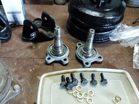

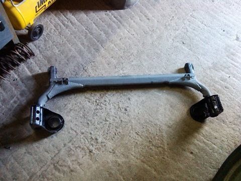

Прицеп планирую на двух осях. Колеса и балки от ОКИ. Расчетный вес примерно 200кг., но это уже готового прицепа на колесах и с запаской.
Нашел вторую балку практически в сборе, не хватает пару подшипников и сальника. И покрасил ее.
Ступицы вполне живые.

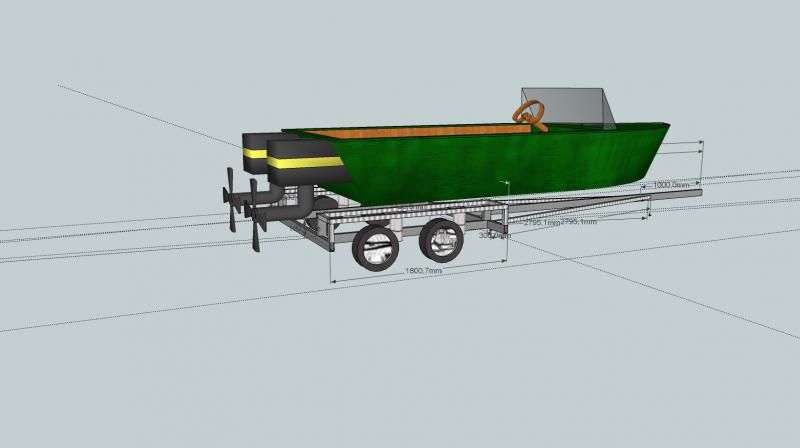

Куда перемычки? Все углы усилять буду косынками или трубой 40х40х2
Ложементы под лодку выпущу вперед, платформу большего размера не хочу делать, абы вес получится большой, может даже еще короче сделаю не 1800 а 1600мм.

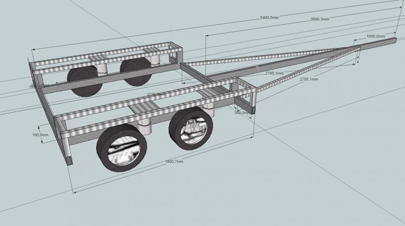

Вот для наглядности колеса подрисовал да пружины:

Юрий, а что за программа где рисуешь, если не секрет?
Sedoy1981
08.07.2013
Днепр
Вихрь 25
google sketchup
Просто и бесплатно. Нарисовать не сложный эскиз вполне приемлемо. Когда была у меня Нива, так я багажник сначала в ней рисовал, потом варил.
Sedoy1981
08.07.2013
Днепр
Вихрь 25

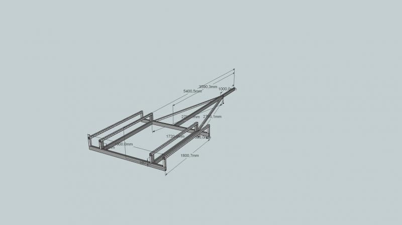

Как то так:
  • 22,3 КБ Просмотры: 2 246
Юр, при такой развесовке ИМХО нагрузка на сцепное устройство будет намного выше допустимых 50кг. ... сдвинь лодочку по ложементам подальше от буксировщика :yes:

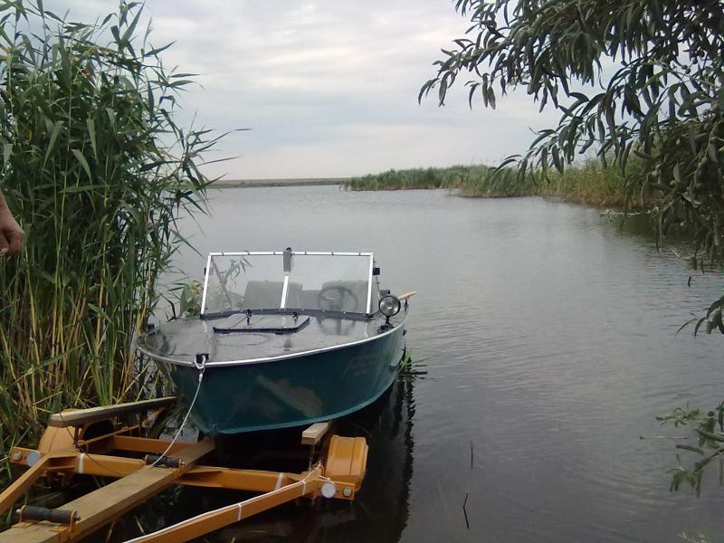

доброе время суток.3 спуска на воду ,3 подъема лодки с воды и пробег где-то 260 км проделал я со своим прицепом,ролики чувствуют себя нормально.единственное то что я поменял резину на на первых двух роликах(резина отслоилась от металла от старости,еще не выезжая из гаража)а которые из упаковке не прорезаны и не придавлены,дальше видно будет.прицеп вытаскиваю из воды жигулями,думал будут упиратся ,ни хрена,тащат без надрыва.

Как думаете, материала 80х40х3 нет в наличии, но зато есть 60х40х3 пойдет ли он или будет слабовато???
GenRen
05.05.2013
502
18
Новочеркасск, РО.
Ген
П4
Нормальный.)
Я думаю, если с минимальным дышлом (рама сужается к прицепному) и длиной прицепа до 5-ти метров, то хватит. Во всяком случае, парни с мотолодки такие эксплуатировали. Один помню под Вельботом 470. Хотя, если положить две тубы рядом отвешенные и приложить свой вес, разница очень не маленькая.
Rickov
10.05.2013
297
Улан-Удэ
Днепр
Suzuki DT65
впритык, лучше поискать или подождать, когда начнешь варить - сам все поймешь
