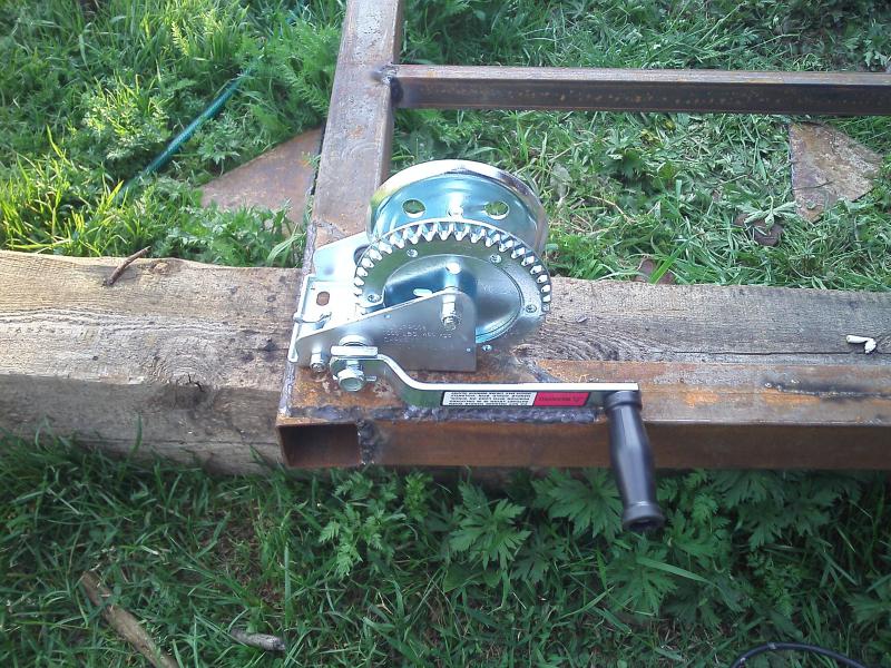

Привет! Как и обещал фото лебёдки. По цене 681 руб

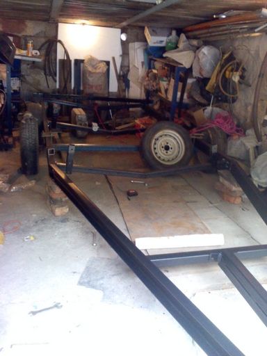

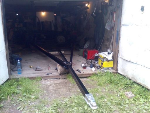

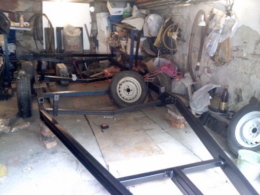

Тоже поддался на всеобщее прицепостроительство.. Мой трейлер в 6 метровый гараж не входит на 2 метра... :hahaha:
9 946
1 468
Паш, две оси будет? У тебя же целый корабль :D
LPB
10.05.2010
1 634
94
Прогресс-2
HONDA BF-30
Конечно! Одна наживуленая стоит, другая пока недовареная, валяется. Это как-бы не совсем прицеп для дороги-нет такого авто, скорее трейлер для спуска на воду, но при желании можно наверное и увезти куда-нибудь... :D Швеллер 10ка оси 60х60х5 перемычки из 50х50х3 и 60х60х5, дышло 2х50х50х3, 4 ступицы 2108.
Пока не разозлился на него, полностью разборный, перемычки и дышло на болтах и фланцах.
Сварной конечно гораздо проще, но для тяжелого катера прицеп должен быть гибким, чтобы не ломать сварные швы.
9 946
1 468
Тягач у тебя вроде есть, трактор на фотках видел.В кузов друзей и на слип :D И обратно удобно ,уложил уставших :D в рядок и везти до дома

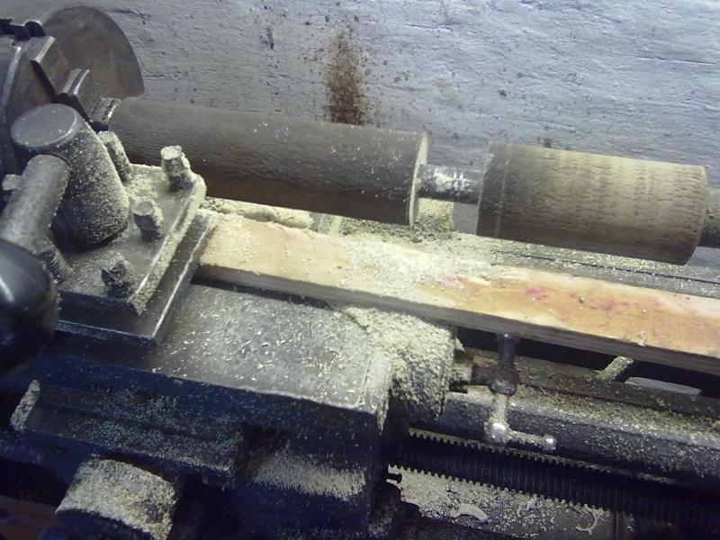

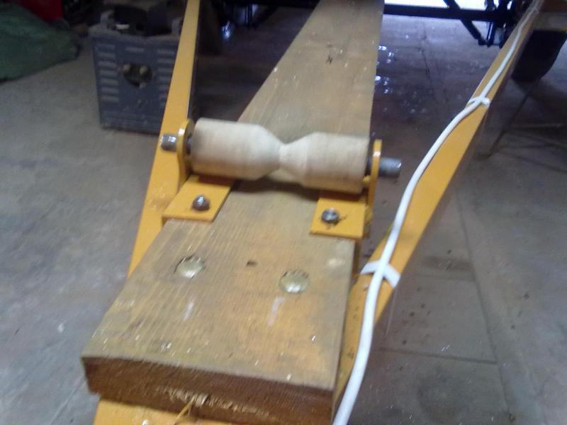

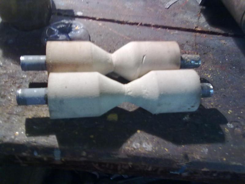

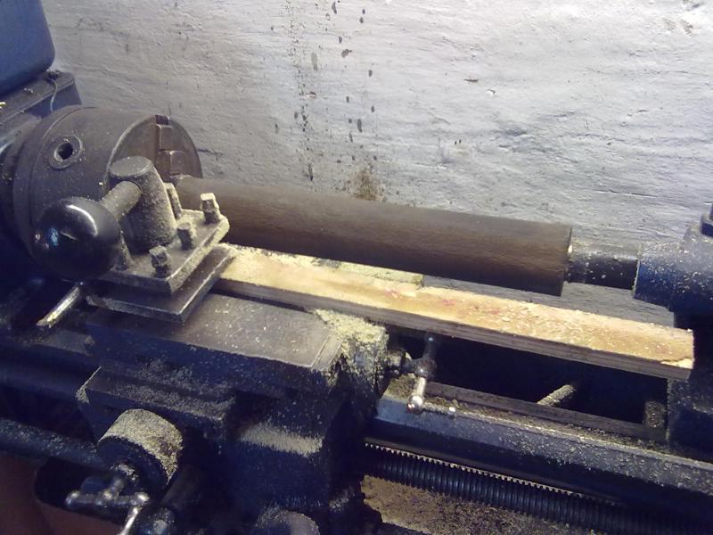

Доброе время суток .вот так я решил проблему с килевыми роликами.
Я себе тож таких прикупил под Нептун-3 хотел, пластик же... а под Прога - очкую... ИМХО прорежет их килем легко... короч валяются пока :pardon:
БЛАД
18.06.2012
497
138
Астраханская обл. Лиманский р-он
Василий
ПВХ Лоцман
, Вихрь-3ц(на базе двадцатки), Sea-Pro, электромотор (самопал).
Доброе время суток.ну если прорежет,тогда вырежу из резины.у меня есть лист резины,толщиной 5см.жесткая :good:
Shark777
19.01.2011
360
18
Саратовская обл.
п4, п2м, таймень3200
f40betl, bf30, гладиатор 9,8
у меня ролики от стиралки за пару выездов протерло.
Karakul
25.07.2012
762
31
Так ролики только для того чтоб с воды вытащить и на воду спускать, а возить на ложементах
