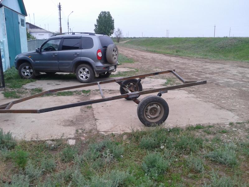

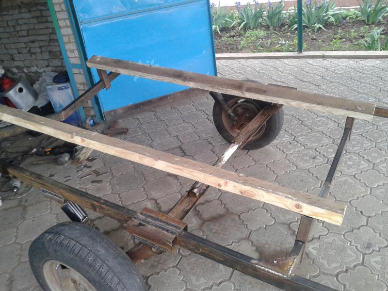

Уральских амортизаторов должно вполне хватить.Учитывая вес мотоцикла 350кг и грузоподьемность в 250кг. Лодка с мотором больше 250кг всеровно не весит.Если ее не загружать по самое нехачю.

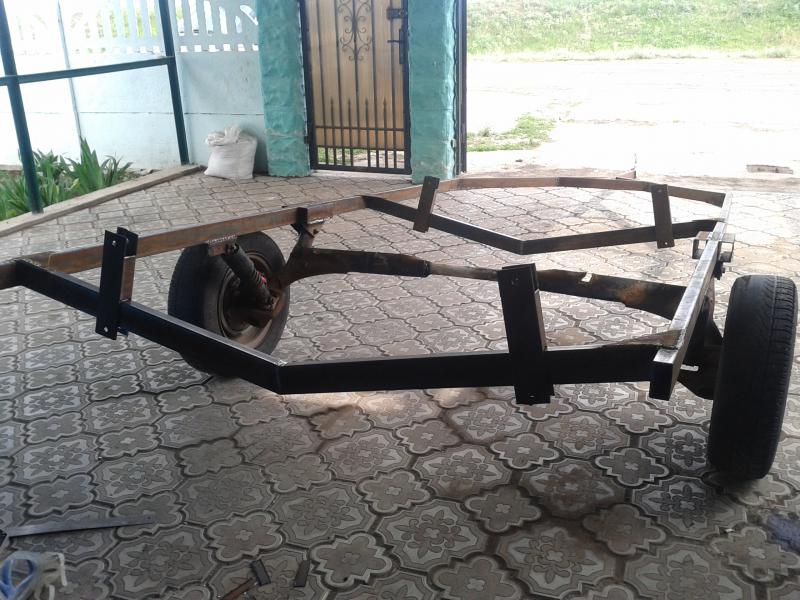

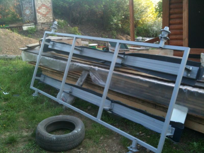

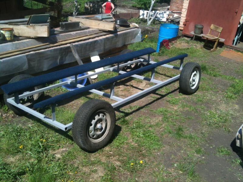

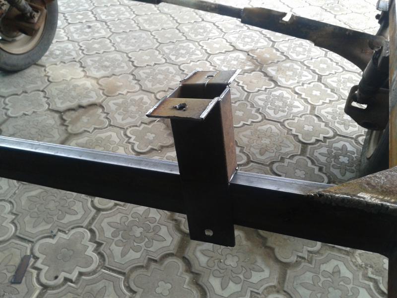

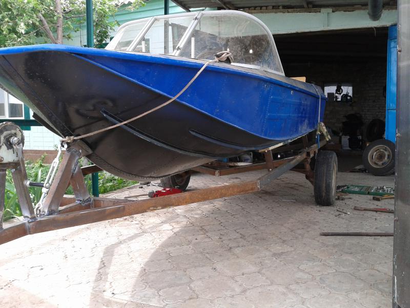

Вот такие получились кронштейны под доски.
parad
19.01.2013
151
Маркс
Ока-4
СЕА-ПРО Т30

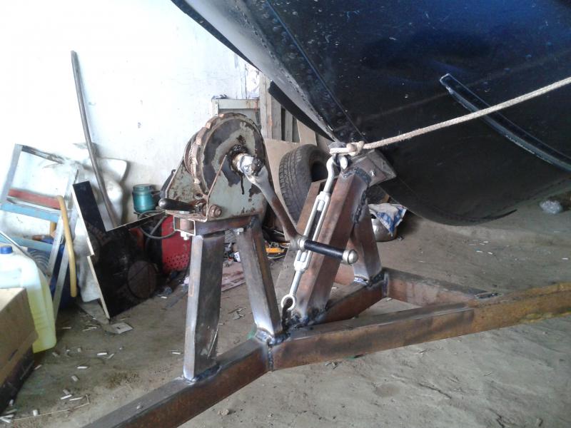

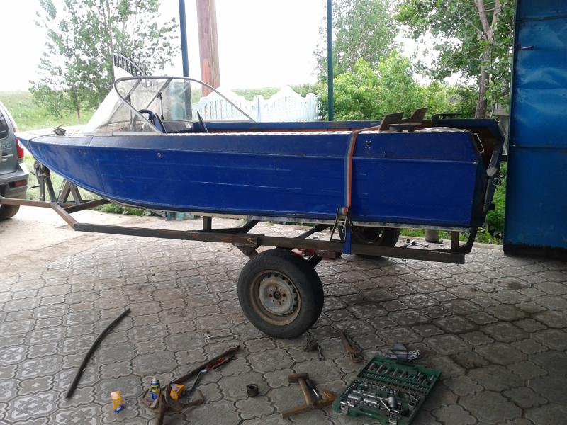

Передняя опора пока такая.Лебедки нету.Можно поставить струбцину и прижимать лодку к водилу ней.Лодка села отлично На бруски постелил ленолеум.Осталась покраска и проводка.

Спасибо за подсказки,что нибудь с крыльями придумаю.Сегодня у свата в гараже лебедку нашел,не знаю от чего но пойдет.Ручку для нее сделал из велосипедной педали.Смазал,установил.Только тросик надо заменить.А саму лодку буду крепить с помощью тарлетки или стяжки,точно не знаю как называется.Но когда все зажал лодка с прицепом одно целое получилось.
parad
19.01.2013
151
Маркс
Ока-4
СЕА-ПРО Т30
Вот фотка.

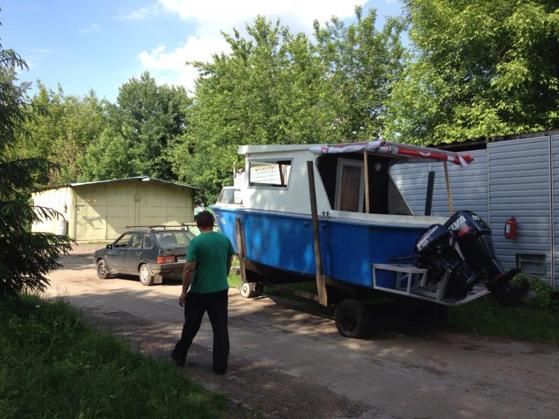

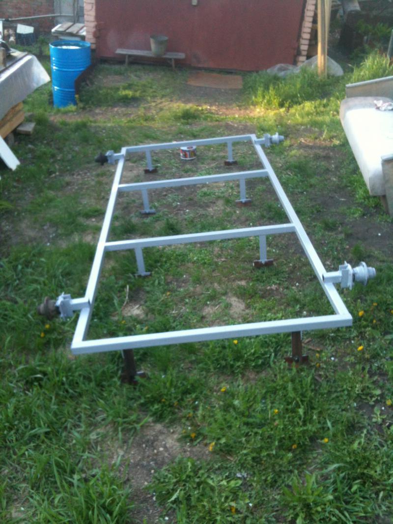

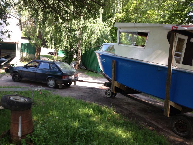

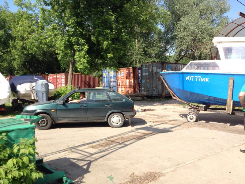

Вот и моя телега ))
AstrahanЕЦ
16.10.2012
415
Астрахань
Прогресс-2м
вихрь 25 Tohatsu 50MPTOS
А как он рулится?

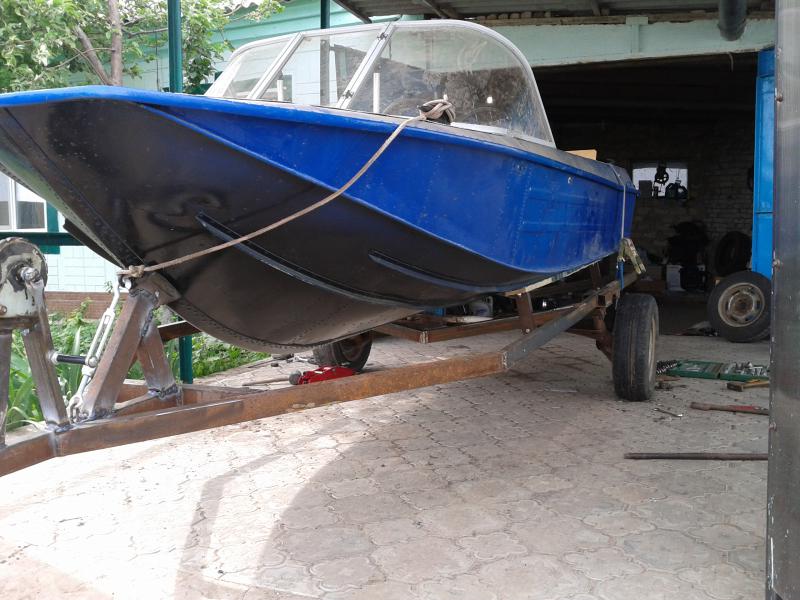

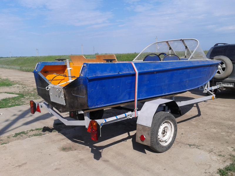

Вот что получается,по высоте лодка высоковато стоит.Ну да ладно.А подкрылки наверное лучше повыше поставить.Неохота потом в грязи возится их снимать.

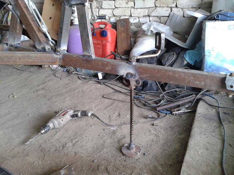

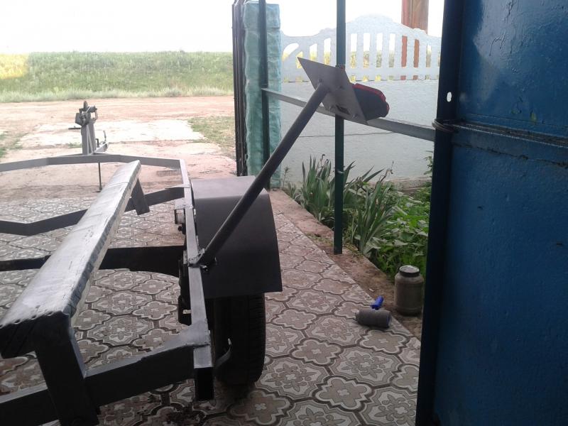

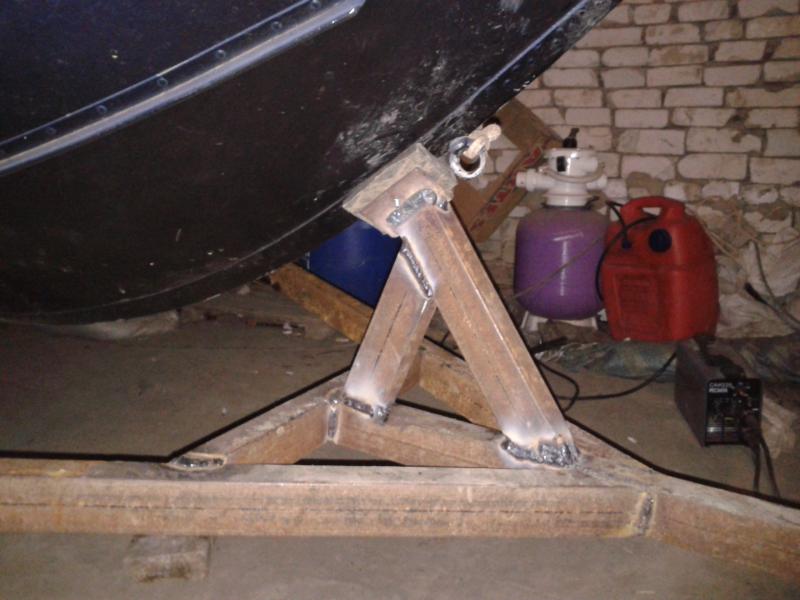

Все Саш поздно ты написал.Опору зделал из старой строительной шпильки.Крылья из двых меллиметрового железа.Поставил фонари подьемные. Покрасил и обалдел.Как класно получилось.Осталось подсоединить проводку.Фото скину но вышло не очень.
parad
19.01.2013
151
Маркс
Ока-4
СЕА-ПРО Т30
Вот такая опора получилась.Если что подьеду,у меня Нива.

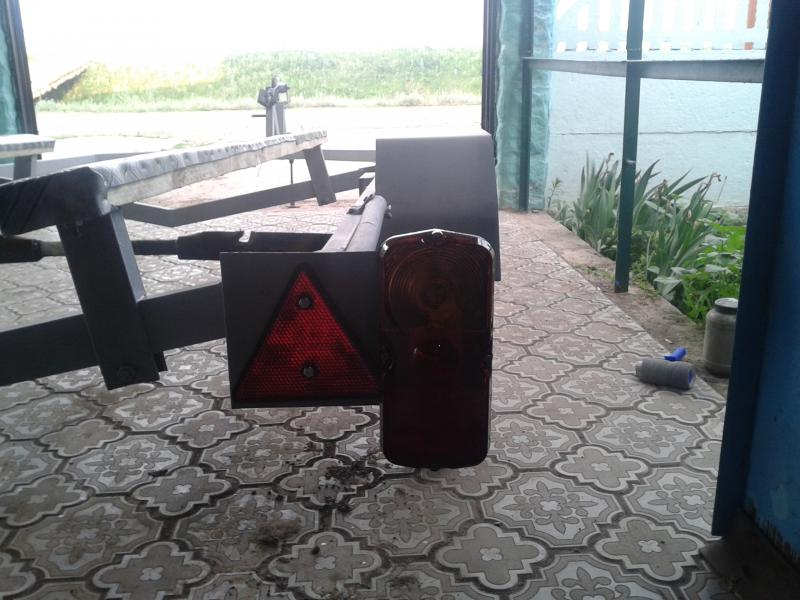

Вот такие задние фонари получились,идея не моя.Но взял на вооружение.

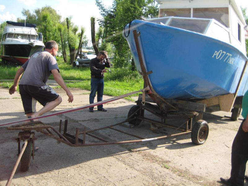

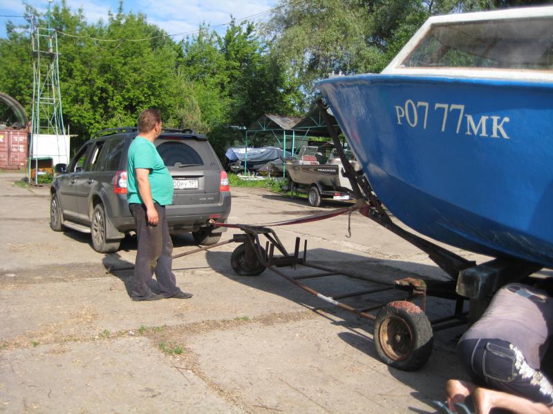

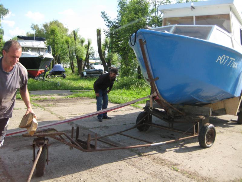

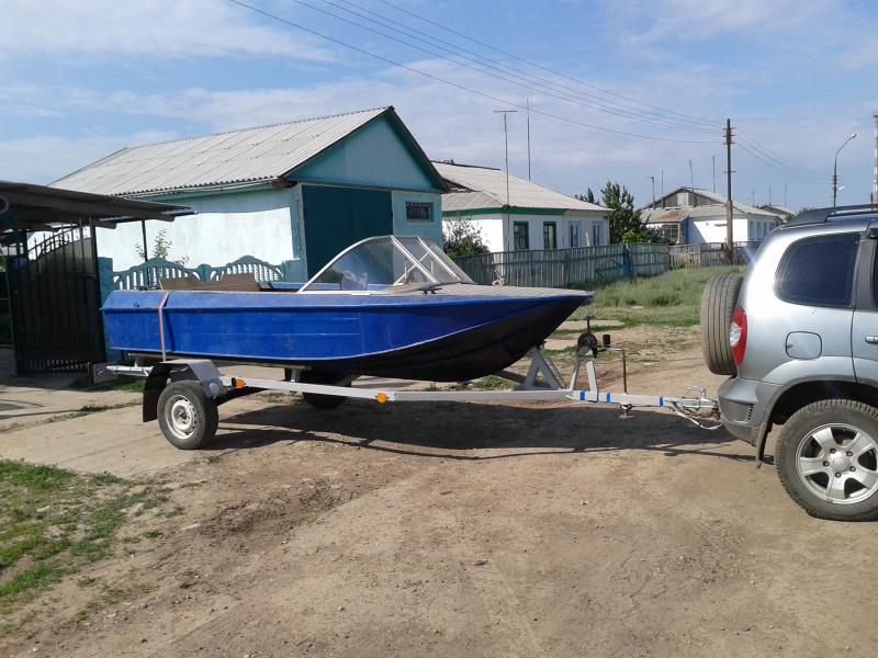

Вот прицеп своими руками :D :D :D .При спуске отвалилось переднее колесо,пришлось выходить из положения.
zavitay
04.07.2012
6 355
385
Стрела
:jokingly:Леггких путей не ищем!В защиту отечественного автопрома!

Ну вот и я свой прицепчик закончил :D :D
