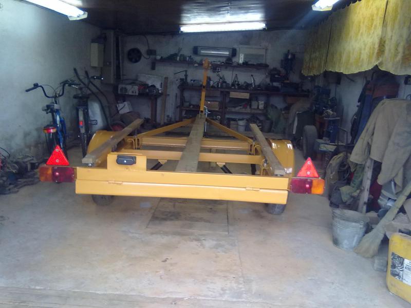

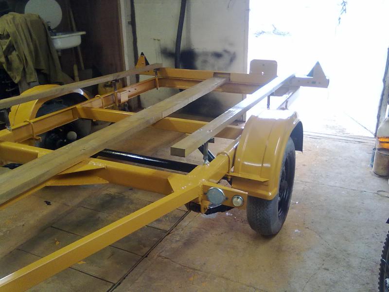

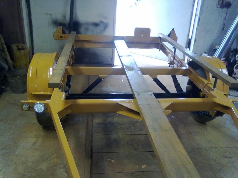

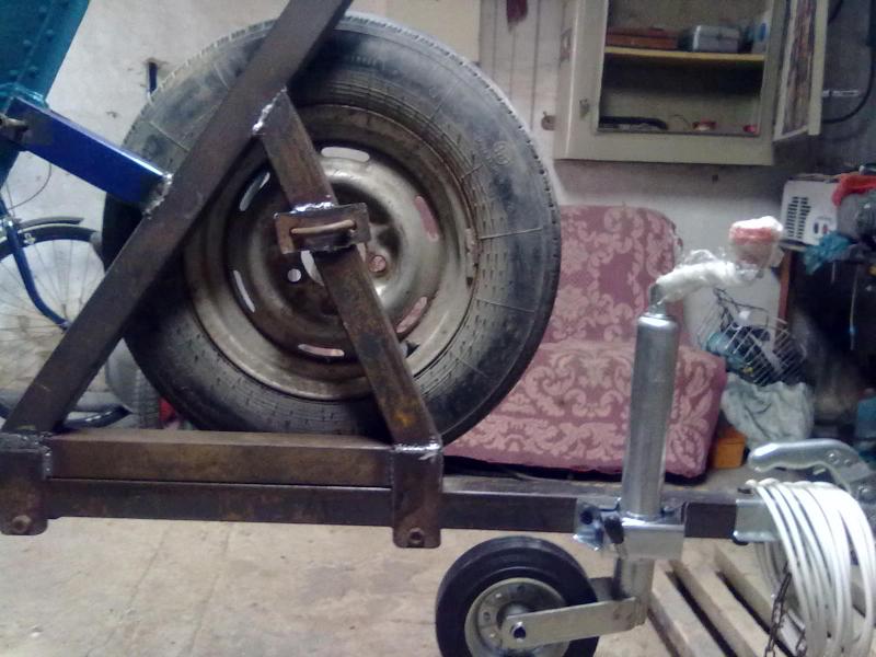

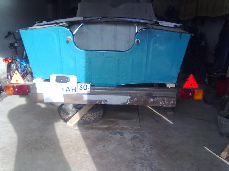

доброе время суток.зима прошла для меня не плохо.закончил я изготовление своего лодочного прицепа.получилось не плохо вроде-бы.

Отлично!Только под киль и борта не мешало бы подложить что нибудь.Хотя бы ковролин.

под киль установлю ролики,а боковые ложементы обработаны биотексем и натерты мастикой.и еще они поднимаются и опускаются .опускаеш немного и я один передвигаю лодку еще без роликов.а дальше видно будет.

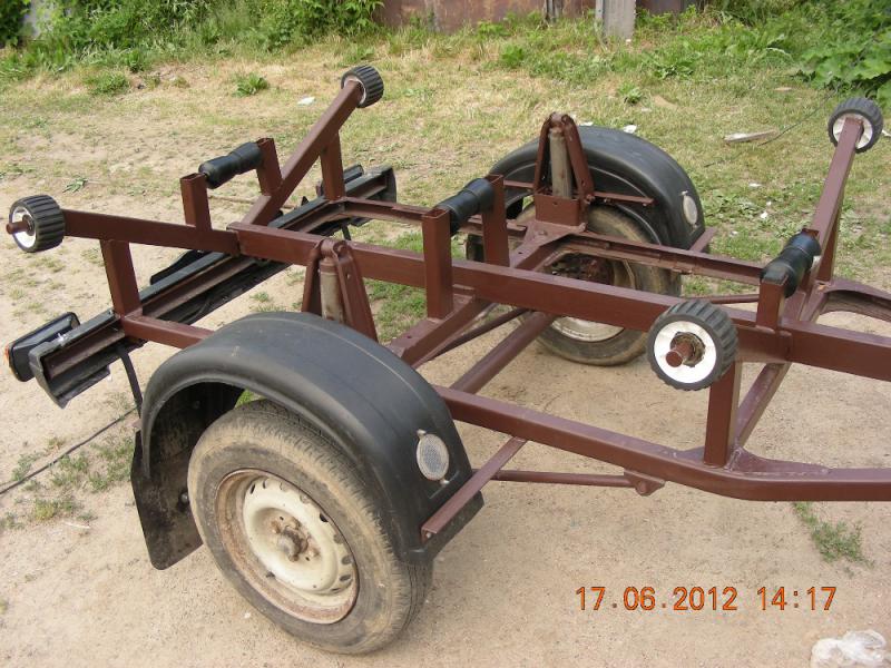

Ролики можно сделать из ручных отжимок старых стриральных машин. И задние фонари должны быть легкосьемными, их топить приходится регулярно.

про фонари это точно,я у себя так и сделал,они у меня еще и раздвижные,правда на фото плохо видно,а отжимы думаю уже врятли найдешь,ратитет.Я покупал готовые за 500 руб штука,в теме ребята много вариантов роликов выкладывали.
так они у меня и снимаются вместе с бортом и провода отсоединятся будут розеткой.а отжималку пока не нашел.точно раритет.все в утиль снесли.

О,а креGление крыльев у тебя супер,ломал голову как сделать!Сделаю так же.

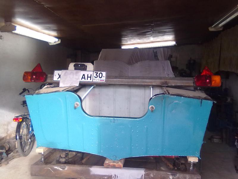

БЛАД, а сзади пластина с подсветкой под номер не помешает, мне кажется ее лодкой при погрузке свернешь

доброе время суток.борт вместе с фонарями,подсветкой снимается.на первых двух фото видно.

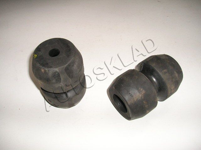

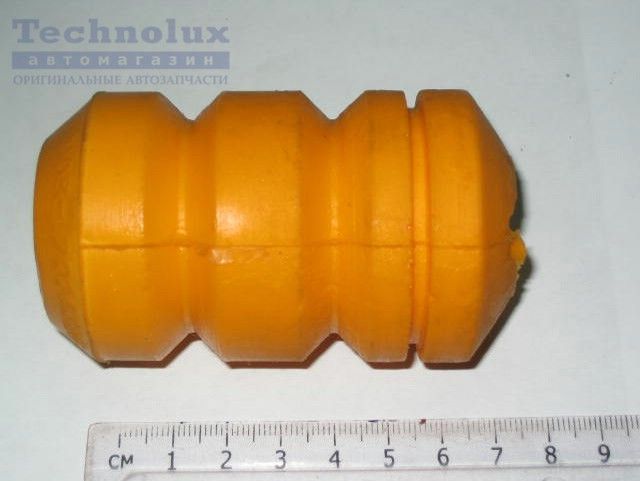

Если есть хорошие магазины то в магазине, а нет так самому делать, я уже говорил из отжимных роликов стиральных машин активаторных или точить из резины (в специализированных магазинах резиновых запчастей, или на сельхозтехнику, бывает кругляк резиновый) и втулить на самопальные бронзовые втулки
10 058
1 499
Отбойник рессоры Газель
Отбойник переднего амортизатора ВАЗ 2108

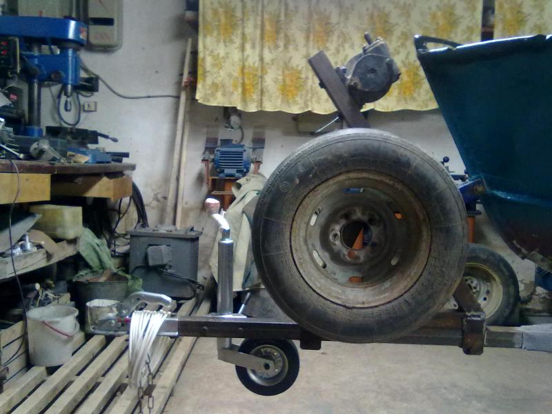

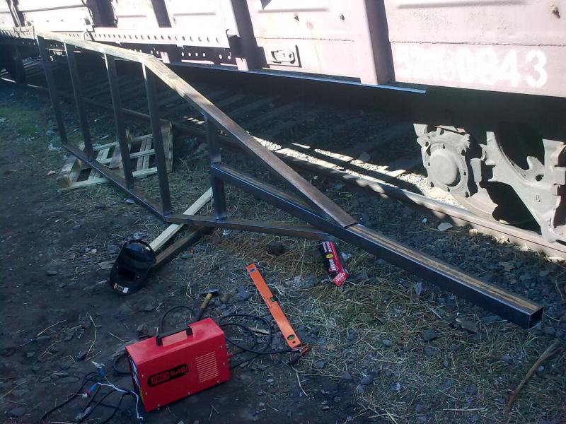

Доброго всем дня!

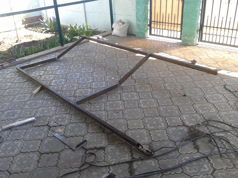

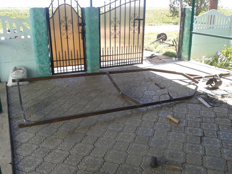

Тоже, вот сварил как умел, профиль 80*40*3 и поперечины 60*30*2, дышло 80*60*2 под ось торсион Кнотт на 750 килограмм
Плюс планируются ролики по системе Романа37 с клуба "Фрегат"

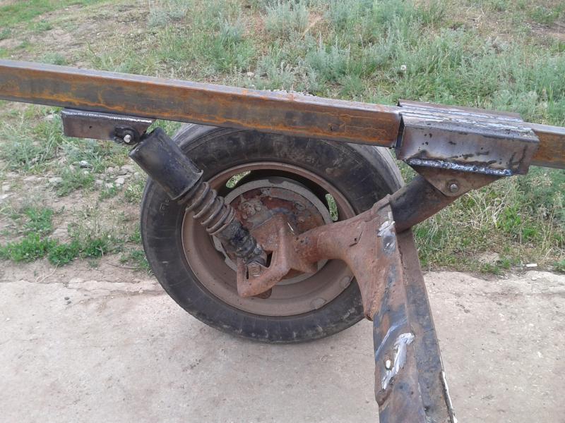

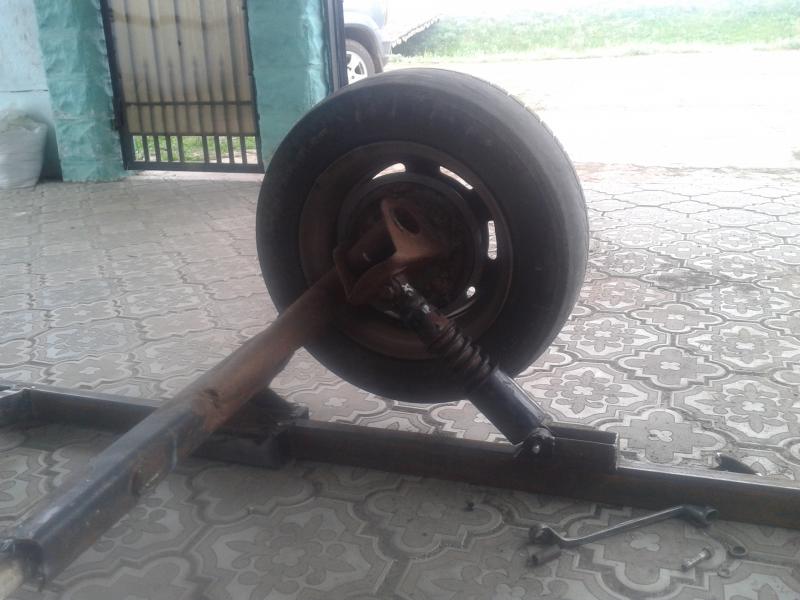

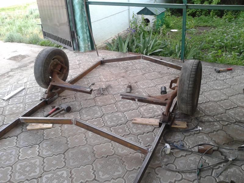

Вот тоже начал свой прицеп делать.Вместо телеги которая была.Сварил раму.
parad
19.01.2013
151
Маркс
Ока-4
СЕА-ПРО Т30
Балка от девятки стала осью.
parad
19.01.2013
151
Маркс
Ока-4
СЕА-ПРО Т30
Амортизаторы взял с мотоцикла Урал.Отрезал ушки и приварил москвичевские крепления.
parad
19.01.2013
151
Маркс
Ока-4
СЕА-ПРО Т30
Вот так получилось.
