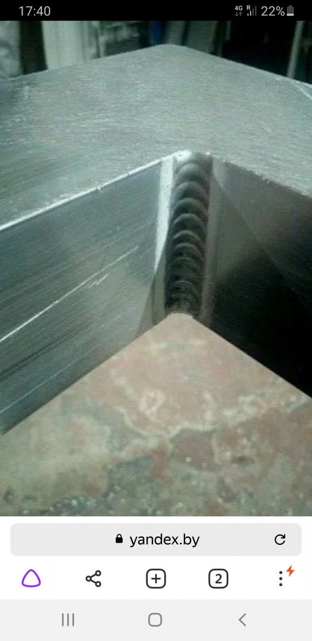

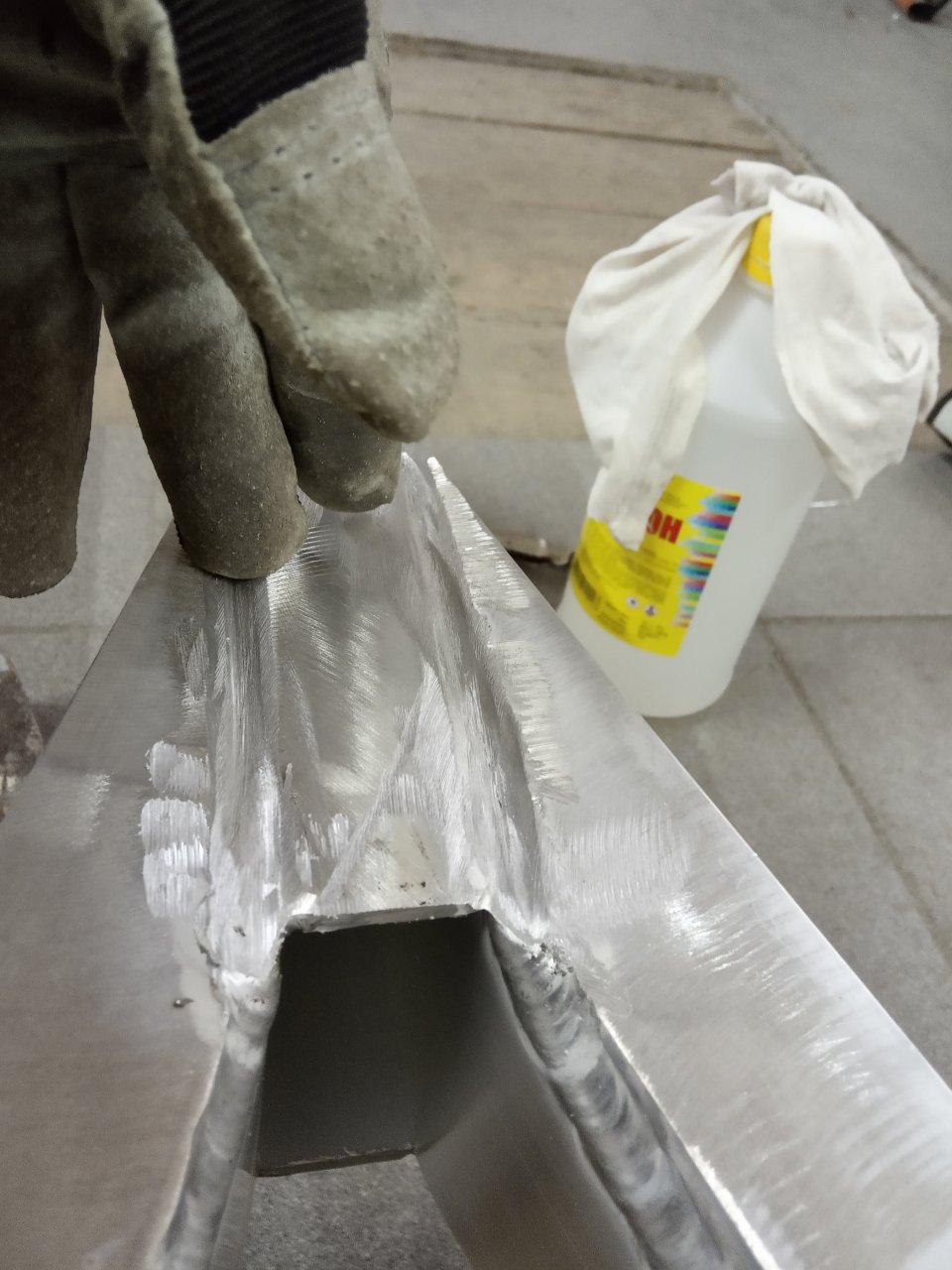

Давай я предположу почему так а ты поправишь, т.к. опыт у тебя большой
При сварке угла 90° плазма с электрода непрогревает самый уголок, а прогревает стороны и неможет получится однородной ванны, заточен электрод нетак, мало торчит, нет мощнасти ,точнее прогрева, и начинают ёлочку ложить с право на лево, тоесть в середине у самого корня пустота, нет провара
Потому, что этот ваш сраный однофазник выдаёт не 200ампер,как написано, а 140А в лучшем случае, ибо КЕТАЙ голимый.
Нету у него дури, чтобы справится с таким тёплоемким профилем и настроек соответствующих нет, для такого шва.
Греть надо было резаком перед каждым швом и варить в зазор со спичку, начиная с самого корня. Все, что на фото, все лежит сверху, внутри пустота, тут ты прав.

Ясна, панятна! Вот здесь корень пройден уже, зачищен..... Кто, бля, прапору присвоил адмирала!? :jokingly:

И это.... Правый шов с непроваром, ты че мене показываешь то?

Вот это, по виду.... низко частотный TIG MIX, про который я говорил, в самом начале.
Я на стоянках вижу такие ровные швы на баках топлевных , в тягочах, и все незачищены, наверно просто нельзя этого делать, не лохи же их сваривают
16 511
1 274
Это все варится в кондукторах, одной набитой рукой в удобной позе, на кантователе. То есть красоту шва специально заложили в технологию и она ниче не стоит технически и по деньгам, что бы съэкономить на зачистке и минус три узбека сразу по з/п.
Короче пролетаешь ты как хванэра над Европой, узбеки там мимо.

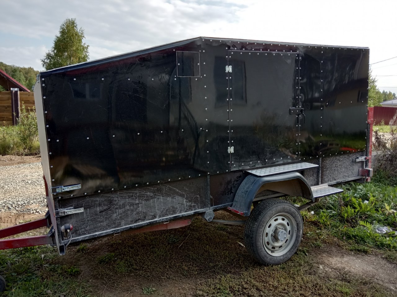

Вот, противный! Лишь бы поперек, как старая бабка ворчишь! :mad:
Прицеп будет вот такой!

И че????
Рама должна быть не из профиля!!!! А из высокого!!!!!!!!, швеллера или двутавра, пусть тонкого по толщине, но высокого!!!!! 200мм стенка хотя бы... И на ребро её нах. А то что ты показываешь, это палубные надстройки, они сами себя еле держат.
Вот не навидел я сопромат, но как же я благодарен преподам всю жизнь, что хоть что то в меня вбить сумели....
