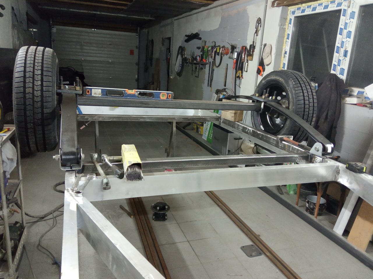

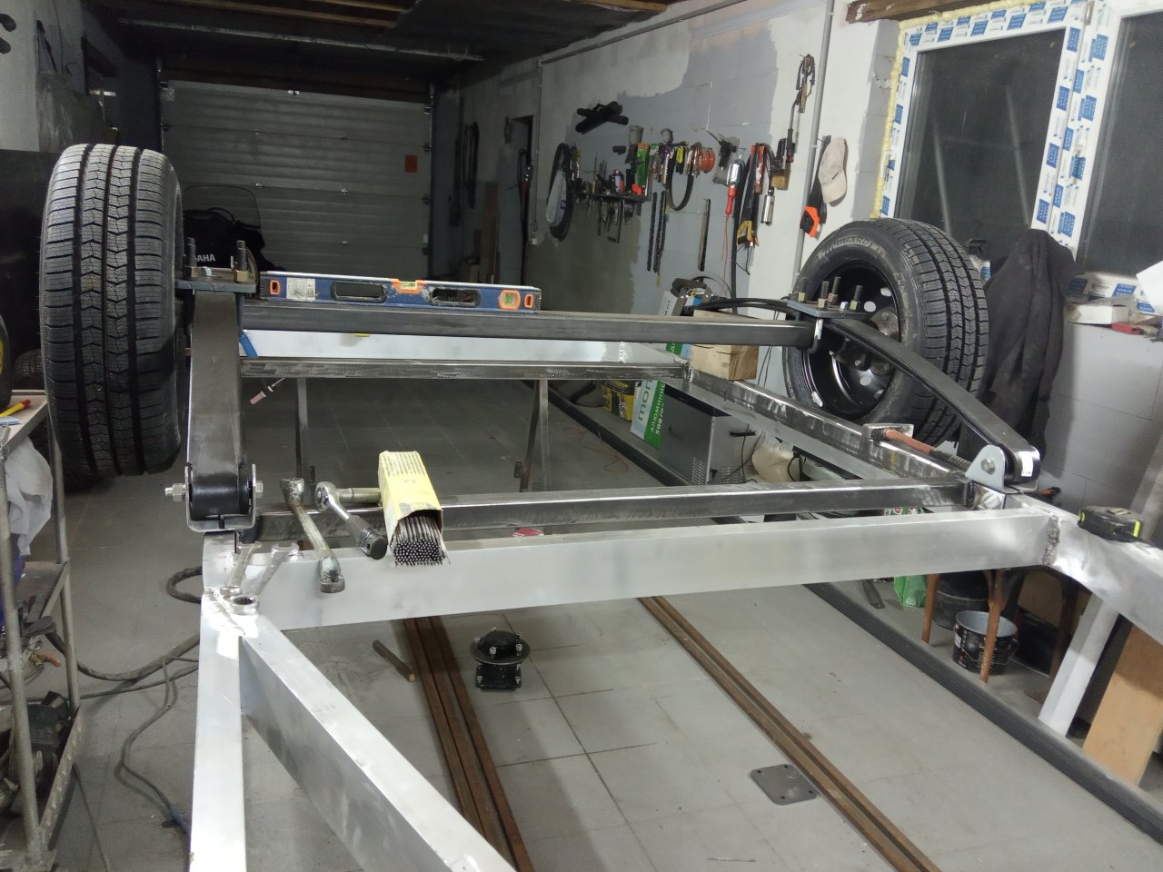

Скидал тележку...., как, все таки долго люминь варить.
8 463
3 238
Так ты весь прицеп из алюминия сварил,что-ли?
Не, тележка железная. Остальное алюминий будет. Борта композит.

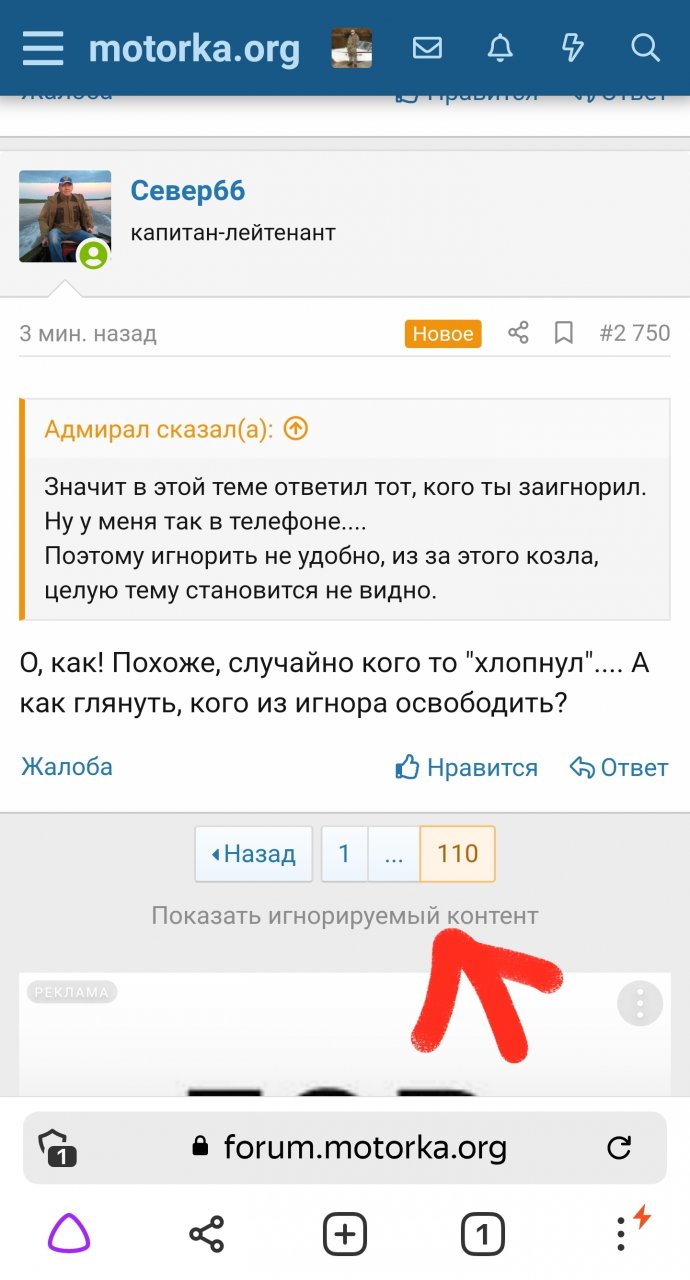

Ну все, тема вернулась! :yahoo: Я, случайно, топикастера заигнорил, извиняюсь...... :unknown:

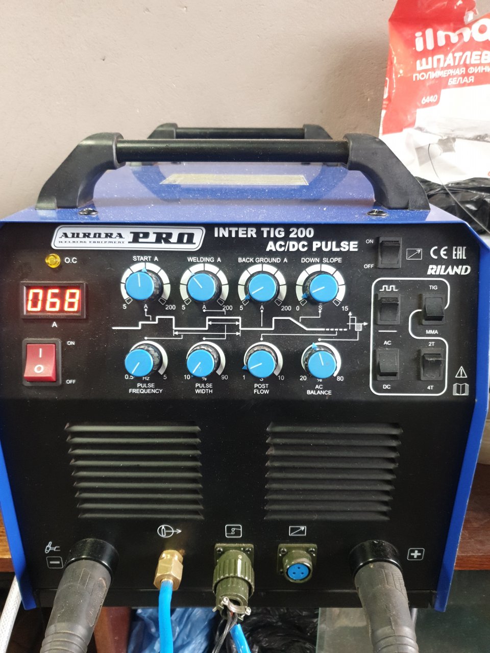

расскажите подробно, пожалуйста, как варите алюминий? у меня есть инвертор обычный. были мысли его осциллятором оборудовать и горелкой под вольфрамовый электрод, баллон с аргоном имеется.
Давай я тебе раскажу ,как первый раз сваривал алюминий под руководством ворчуна Адмирала,
Купи нармальный аппорат :snimau shlyapu:процес несложный но
в смысле нормальный?) у меня и так сварок всяких много. инвертор, полуавтомат, точечная сварка. мне уже девать их некуда) проще дооборудовать то, что есть
:hahaha::hahaha::hahaha: будет есче и по люмишке нержавейке , с аргоном короче, и самый дорогой,
Ты у Адмирала распроси, но начинай с далека, он будет пару дней ворчать, и гнать что все безрукие и т.д. , но через пару дней,обычно на второй, все раскажит:yes::D
Таким вот работал, 2мм люмишки сварил баки
Но переменного тока то неодного:snimau shlyapu:

Есть, не переживай. Неудобно варить, "потекло" малость.
Тебе выше, белорусс ответил. Нужен переменный ток. У меня такой же аппарат, что и Андрей выложил.

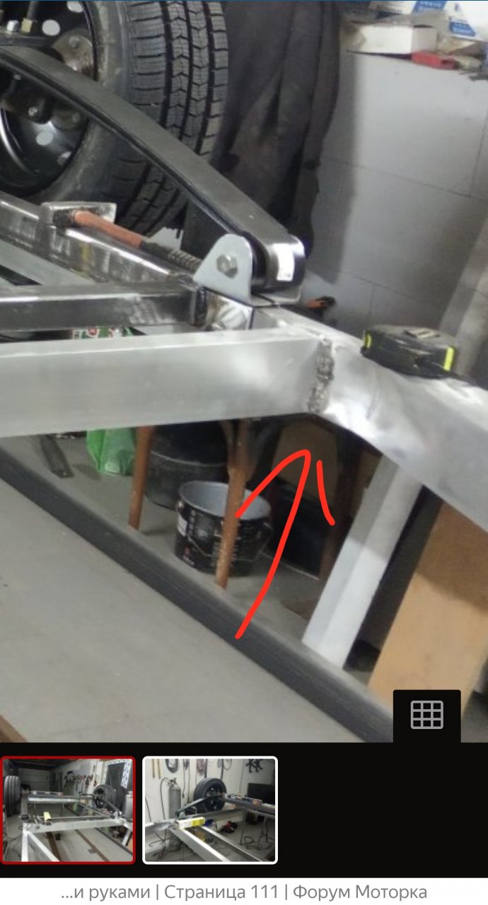

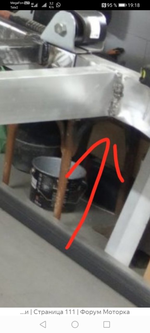

Ни один из тобой перечисленных варить люминь не будет.
И тот, что на фото = фуфло для алюминия. Им только банки пивные плавить, не варить!!!!!!!, он банки не сварит, а так плавить только ради забавы.

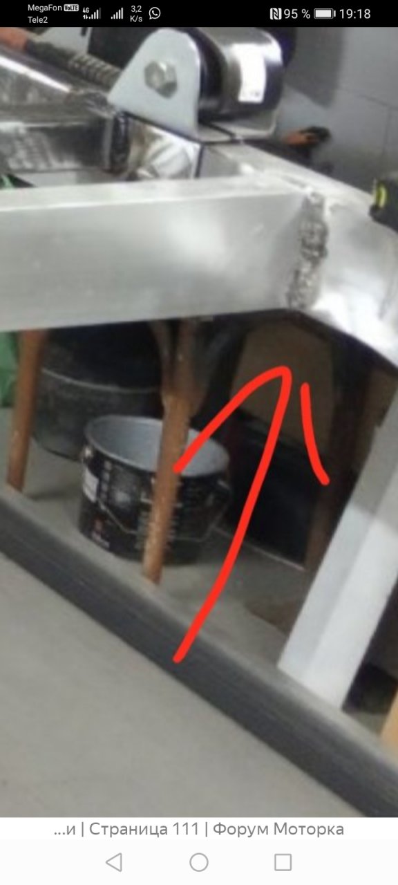

Да ну нах., удалите немедленно, не делайте мне инфаркт.....
Давай я предположу почему так а ты поправишь, т.к. опыт у тебя большой
При сварке угла 90° плазма с электрода непрогревает самый уголок, а прогревает стороны и неможет получится однородной ванны, заточен электрод нетак, мало торчит, нет мощнасти ,точнее прогрева, и начинают ёлочку ложить с право на лево, тоесть в середине у самого корня пустота, нет провара
Молодец! Садись - два! :lol:
