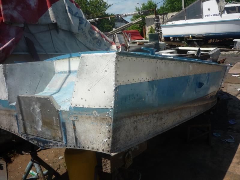

Посмотри в теме" Прогресс 4 переделка" там клин хорошо виден . Если нужны будут комментарии , могу в своей теме "МЕЛКОГО ТЮНИНГА" описать подробности , там все Прорессы с поднятыми бортами , ни кого это не заинтересовало .

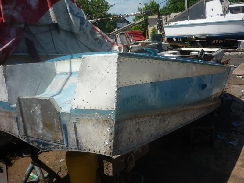

А как без подъема транца когда конструкция занижается в корме? Я хоть и по своему делал и то высота транца 650мм.получилась.
Oleg_samara
18.01.2017
2 903
2 490

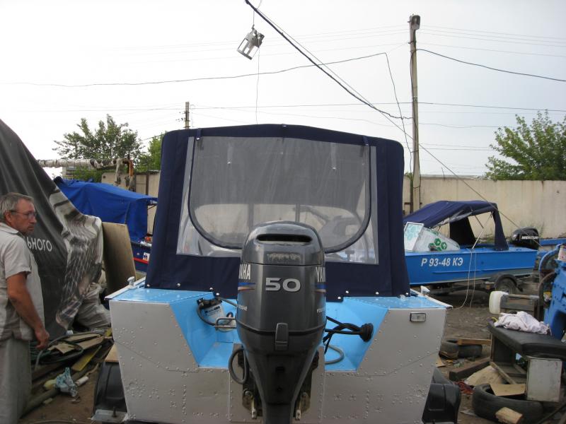

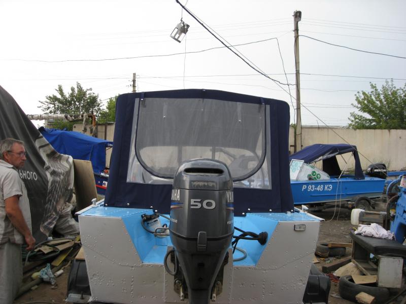

Фото в студию ." Уж обрезать то всегда подскажем" . Вот поднят борт , а транец к сожелению под 400 ногу .

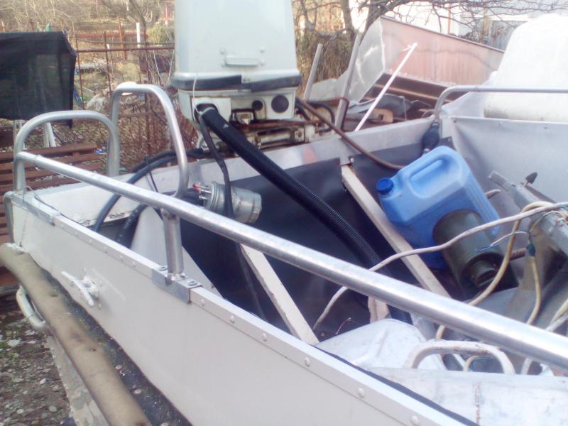

Тоже самое под 500 ногу .

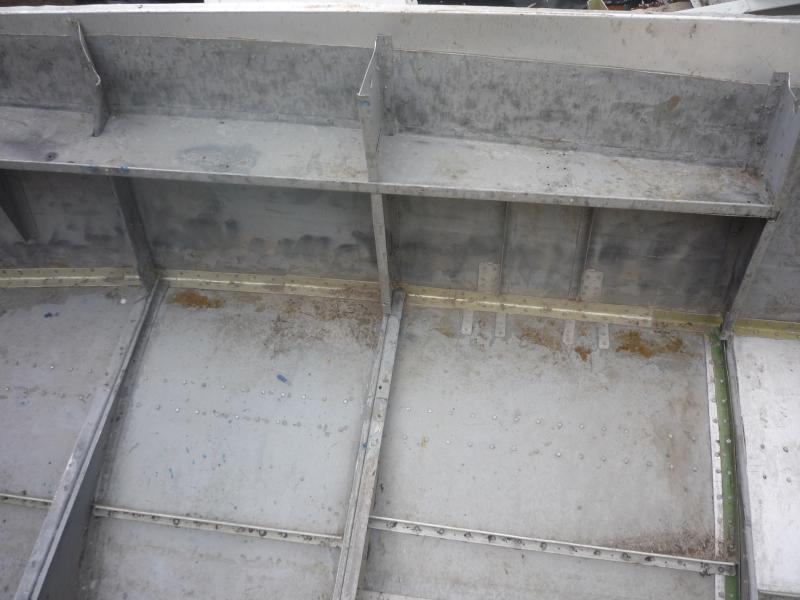

это вот на этом фото белый клин ?
на этой фото высота борта к транцу увеличивается? ... такое ощущение что ровно все идет.
у меня на ПРОГЕ транец поднят и сверху закрыт наглухо листом (площадка ровная) хонда у меня с длинной ногой, мотор соответственно вешается сверху на эту площадку ну и на болты (это я так, что бы было понимание высоты транца)... т.е. прог у меня уже доработанный немного (я его из чебоксар приволок в прошлом году, там местный кулибин делал :))
Oleg_samara
18.01.2017
2 903
2 490
Да этот клин , именно он и выравнивает палубу и борт становиться одной высоты . на стандартном борт к корме занижается,и здорово .

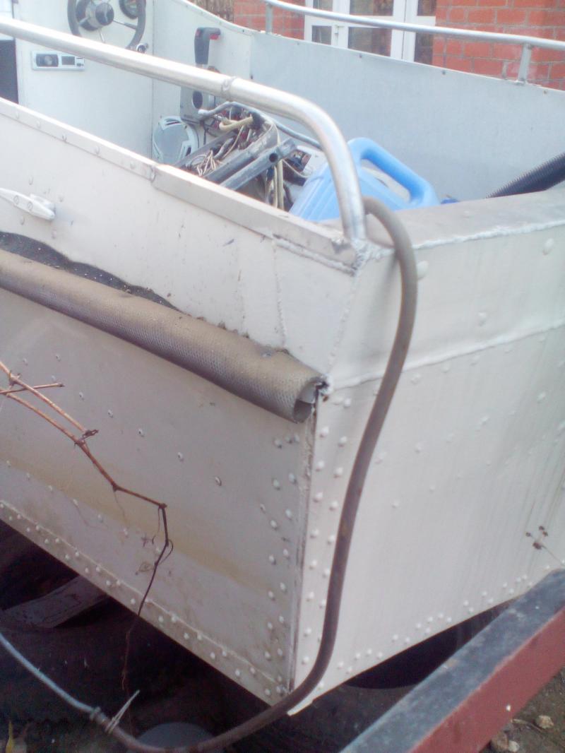

Добавка.
стрелок
02.10.2013
803
24
Прогресс-4+тохатсу-90
докатка тохатсу-18
Не хочет по несколько грузить.
стрелок
02.10.2013
803
24
докатка тохатсу-18

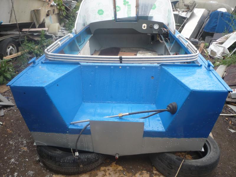

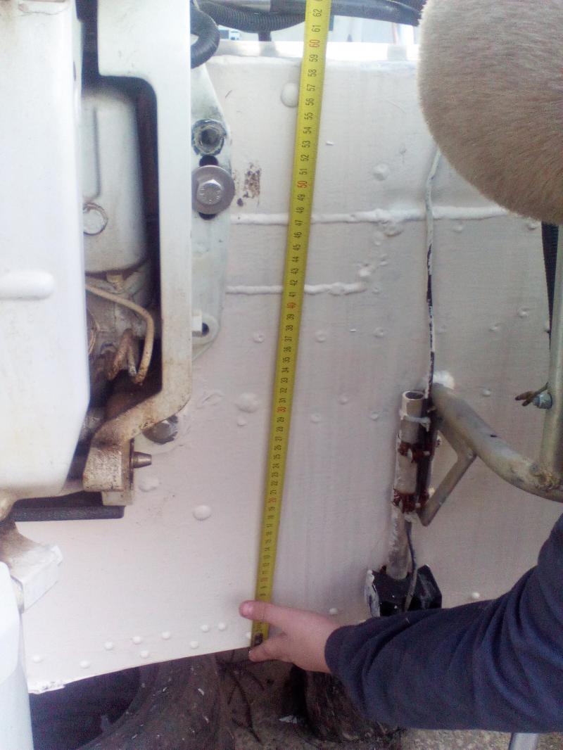

Транец
стрелок
02.10.2013
803
24
докатка тохатсу-18
Высота.
стрелок
02.10.2013
803
24
докатка тохатсу-18
При такой высоте рецесс не нужен.
Oleg_samara
18.01.2017
2 903
2 490

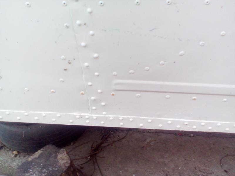

Скулу , на мой взгляд зря на уголок поменял , надо было на тавр , борт замывает - беда Амуров и лишнии 10 -20 лысых , удлиненный на метр Прогресс прекрасно ходит под 60 со всеми запасами . Скулу так усиляю изнутри , по моему проще.
стрелок
02.10.2013
803
24
докатка тохатсу-18
Олег,от скул ос тавалось 15% целого. Замывание совсем не критичное,а мотор поставил который достался. Денег у меня нет,поэтому какой предложили тот и поставил.
