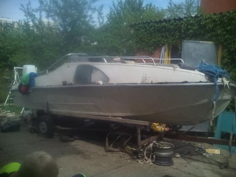

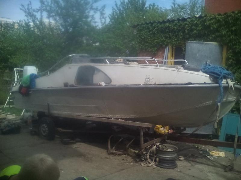

До 5,5м я удлинил. Ходит классно.
стрелок
02.10.2013
803
24
Прогресс-4+тохатсу-90
докатка тохатсу-18
Вот.

к Стрелку в таком случае пара вопросов.
с каким мотором такой прогресс каютный ходит?
и все таки, изменился ли ход? как глиссирует? как с волной дела? с остойчивостью судна?

post130379,все так. Удлинив я не пожалел ни разу. Не забрызгивается,не заливается на стоянке. Безопасность колоссальная,у меня мотор с 65 ногой,я даже рецесс не делал.

Дима,в теории соотношение 1:3 наиболее правильное,исходя из этого я и делал. А то что хорошо получилось,так это же замечательнтно!
