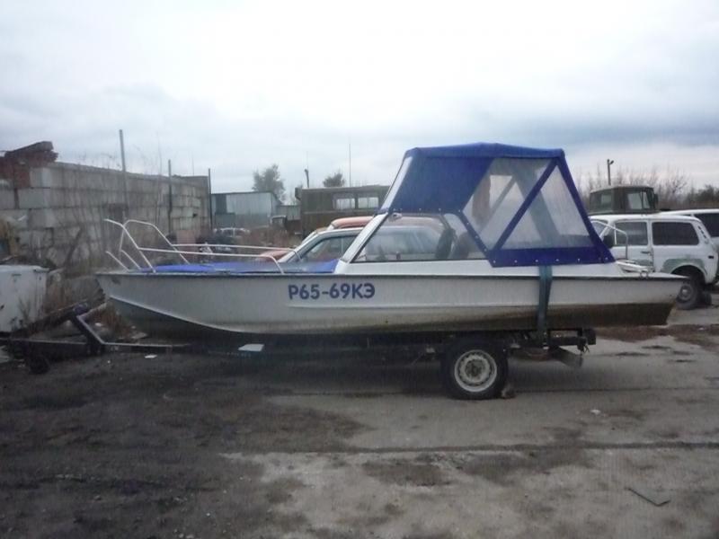

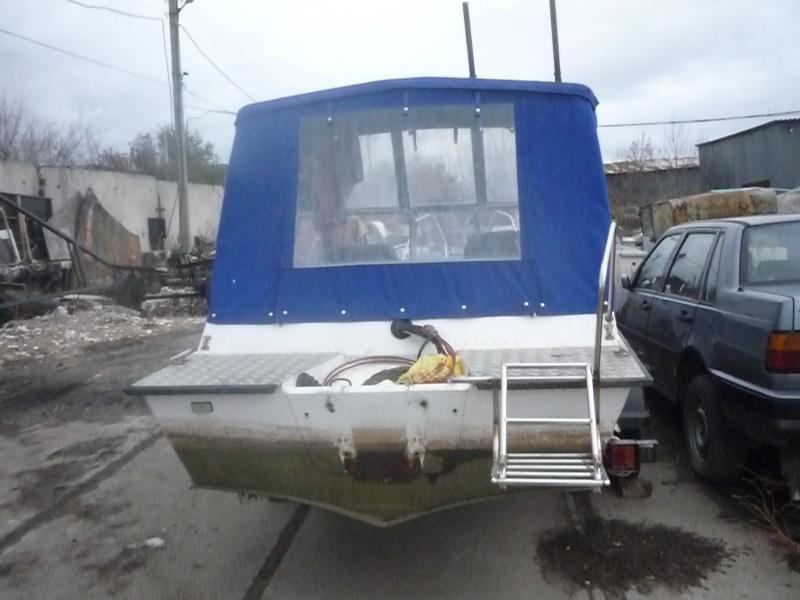

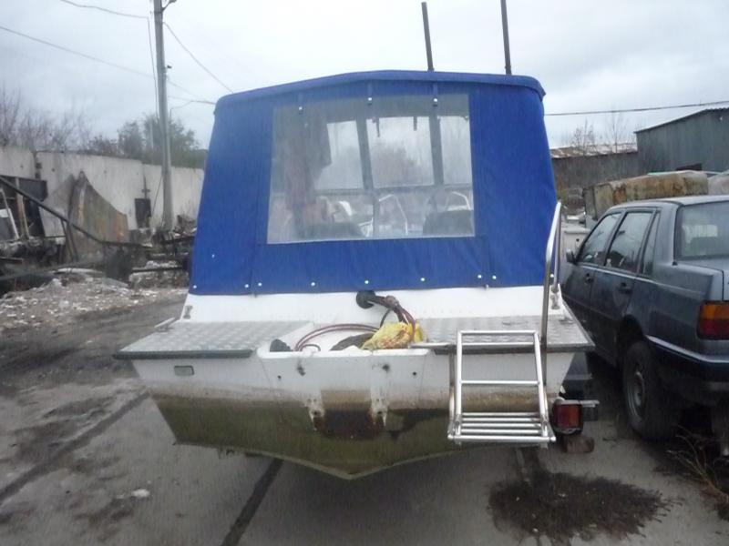

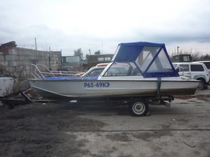

Еще вариант .
9 555
4 762
Олег! Тебе не кажется,что такая осадка на корму опасна.Здесь явно нарушена центровка по длине лодки.
Oleg_samara
18.01.2017
2 901
2 487
Идет великолепно . Он ни кого не заинтересовал и я не стал про его писать . Длина 5650 мм, ширина салона 1600 мм , килеватость на транце 10 град , вместимость 6 человек ,мотор Ямаха 60 четырехтактная.
1 354
Как такое может заинтересовать людей у которых всего одна лодка. Тебе с таким же успехом катамаран можно было сделать.
9 555
4 762
А вот про килеватость в 10 градусов.По подробнее можно? На сколько помнится у Прогресса-4 килеватость равна 7 градусам.Что и как делал?
Oleg_samara
18.01.2017
2 901
2 487

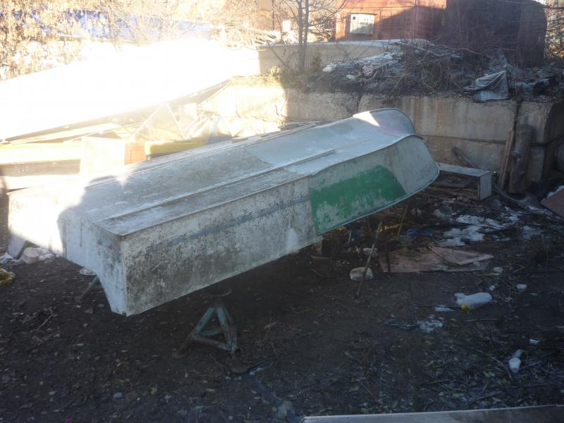

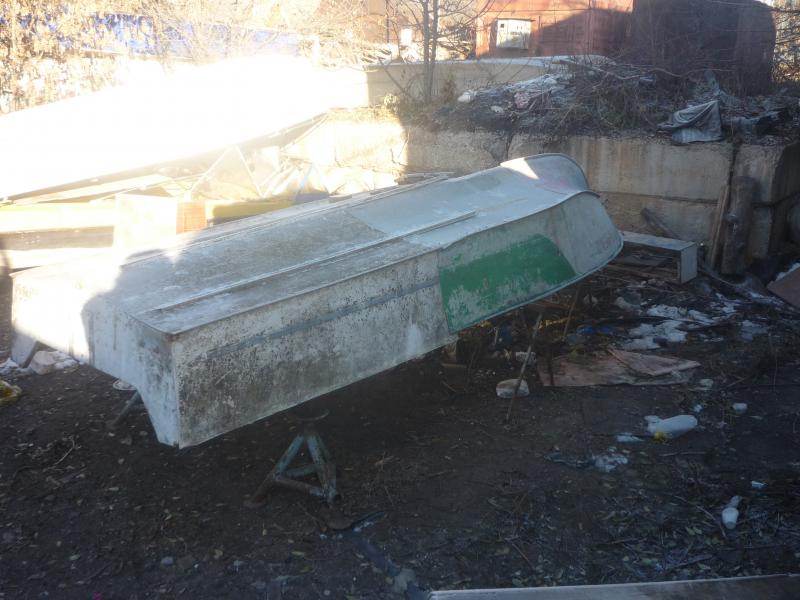

Отрезал метр днища от транца и удлинил двумя метрами с постоянной шириной и килеватостью как в месте отреза . Сейчас делаем другой Прог , это его фотки , решили из двух сделать - дешевле первого варианта .
9 555
4 762
Так у тебя 7 градусов и осталось! Откуда ещё три градуса взял если шпангоуты не подрезал,днище не подтягивал и на транце ничего , с формой (транца) не делал!?

Oleg_samara
18.01.2017
2 901
2 487
Нет, у Прогресса переменная килеватость - закрученное днище , на миделе килеватость больше . Транец полностью свой и 3 задних шпангоута абсолютно одинаковые .
9 555
4 762
Теперь видно и понятно! Лови плюсик!!!
