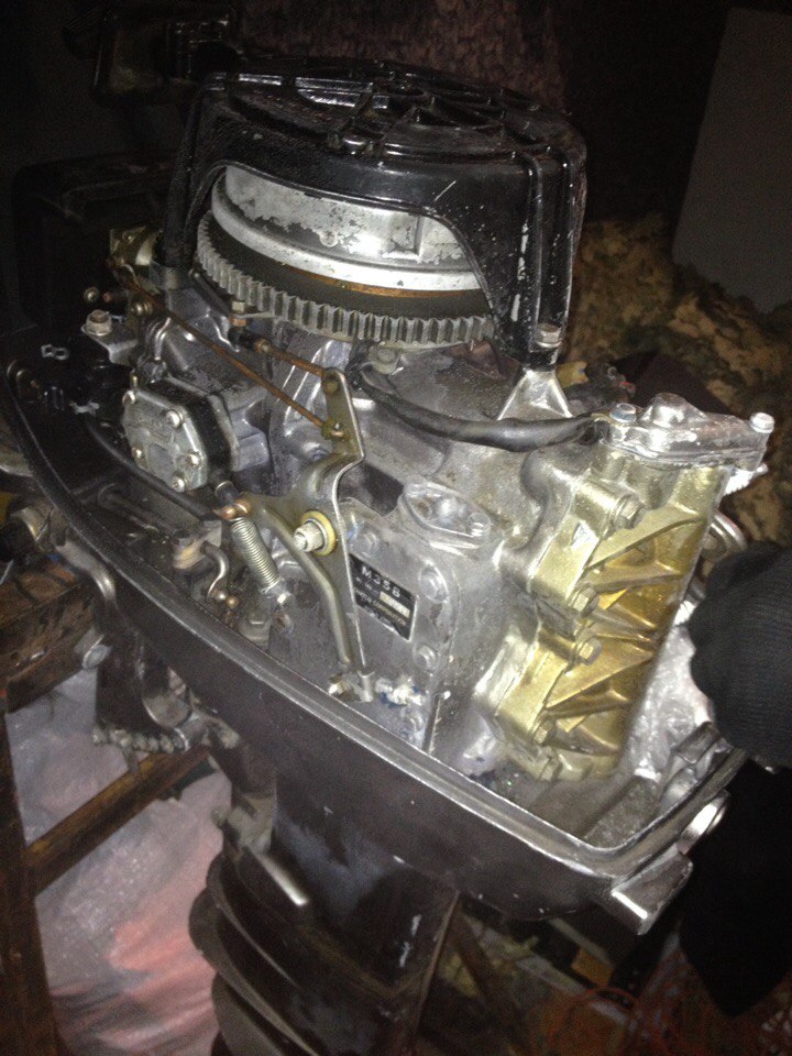

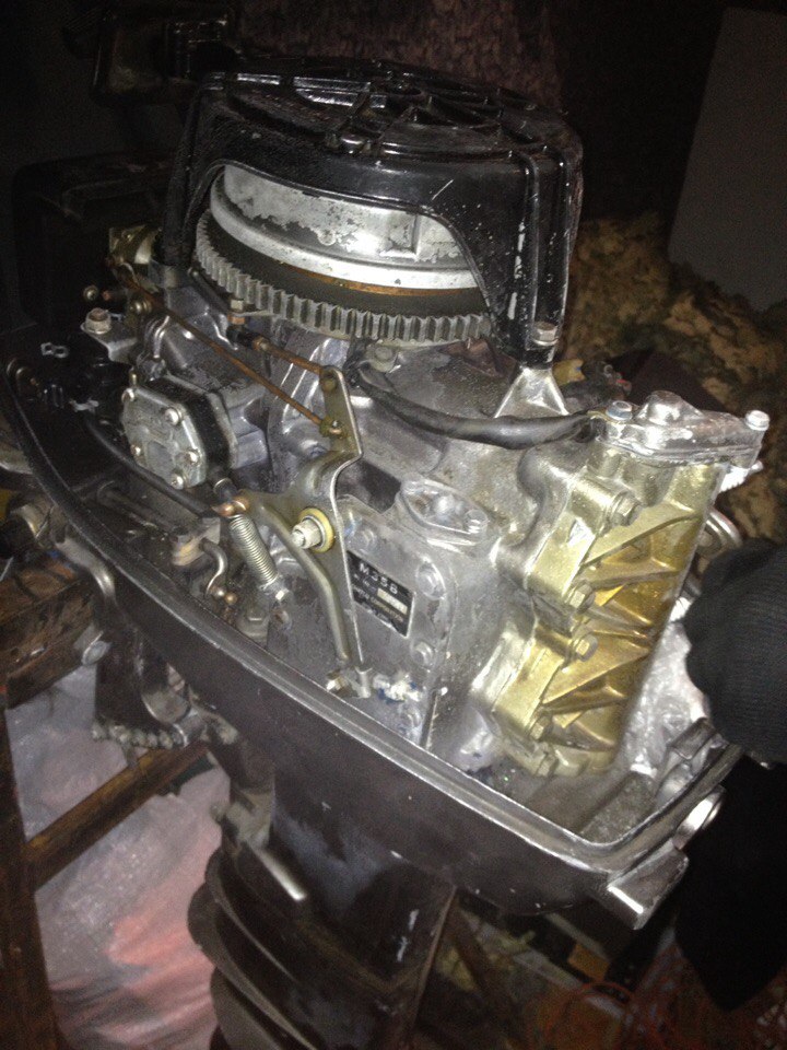

С покупкой поздравляю конечно, а я один вижу, что головка на моторе цвета "перегрева"?... ИМХО недаром разбег по компрессии :( .. в свечное отверстие микрокамерой залезть бы и глянуть на предмет наволОка люминя на стенки цилиндров :yes:

Дим, мне кажется это просто головка от другого мотора, но могу и ошибиться.
Ревизия и частичный разбор в любом случае необходим!!
Я бы и в редуктор заглянул бы и в блок, время до навигации вагон!
Лучше быть уверенным на воде в моторе, так оно спокойней и безопасней!

Блок то же бликует таким оттенком, разбирать/снимать гбц просто так - попандос на прокладку, а она не дешевая, камера - лучший выход, да и стОит она на Али - халява :yes:

Наверно ты прав, с телефункена видно хреново.
Я бы разобрал, так надёжнее.

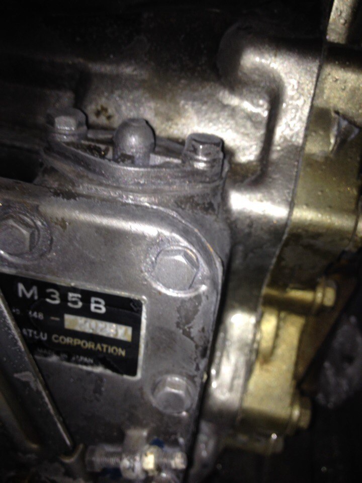

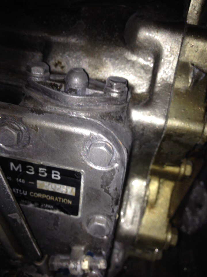

Это краска! Вот есть фото, правда качества не ахти:(

Ну и слава Богу!
Не хотел верить в такой косяк на моторе!

Костя, какого года моторчик?

Т.е. головка не родная?.. или с блока облетела вся?

Сам не могу определить, цифры на таблице 20297!
На ВВ не смотрел:(

Скорей всего с блока облетела!

Плохо... эти "недосороковки" грешили плохой системой охлаждения :( ... ну, компрессия вроде гут, главное, что бы цилиндры были чистые :yes:

Глянь в редуктор со знающим человеком.
Заодно и крыльчатку помпы глянь, при малейшем подозрении меняй не раздумывая! Такие моторы склонны к перегреву из за проблем с помпой. Обрати внимание на корпус помпы, если есть выработка - МЕНЯЙ!
