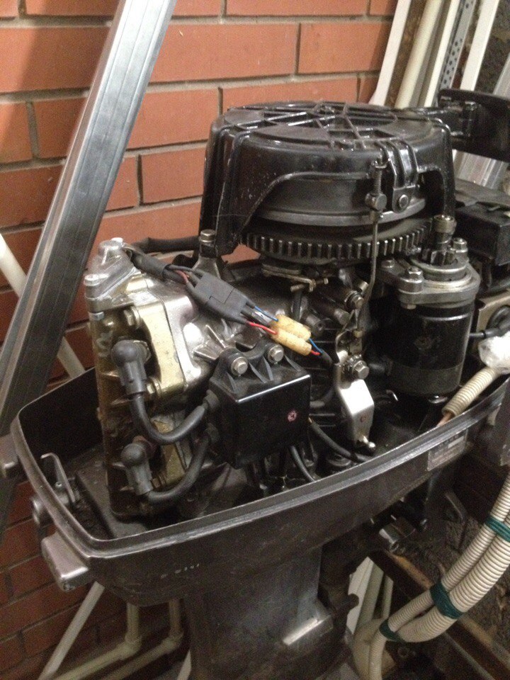

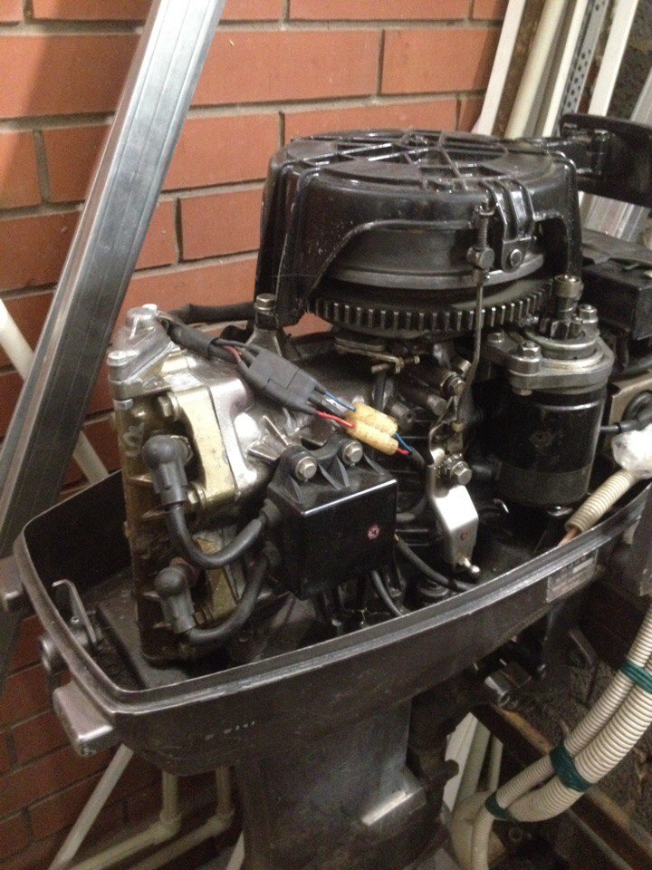

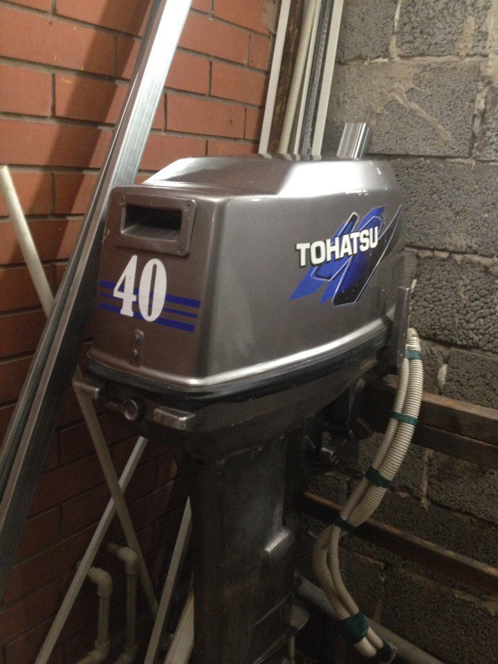

Я тоже собирался такой мотор брать. Покурил форумы. Посмотрел два экземпляра и отказался от этой идеи. Короче у них болезнь с системой охлаждения что-то где-то изнашивается уже забыл но по-моему нижний сальник коленвала там какой-то водяной канал проходит и мотор перегревается со всеми последствиями. Так вот те два мотора которые смотрел были оба такие же как на фото. Шелушащийся блок и перегретая голова со следами вскрытия. Походу народ их чинит после перегрева и скидывает. Так что почитай форумы по этому 500 кубовому двиглу может уже наши кулибины решили эту проблему. А в остальном дай бог здоровья тебе и твоему мотору.

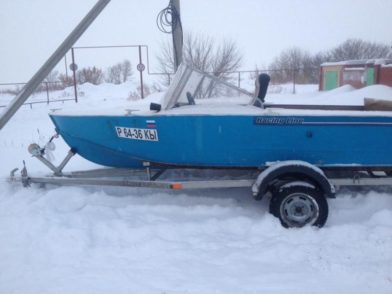

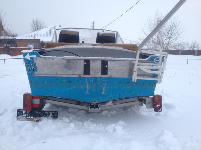

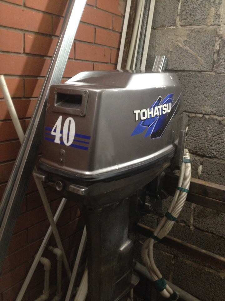

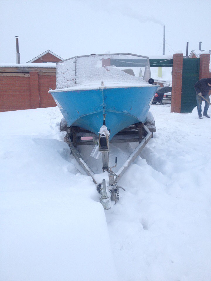

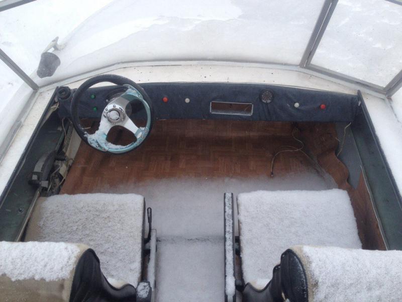

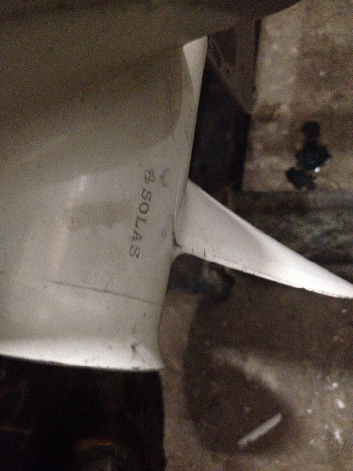

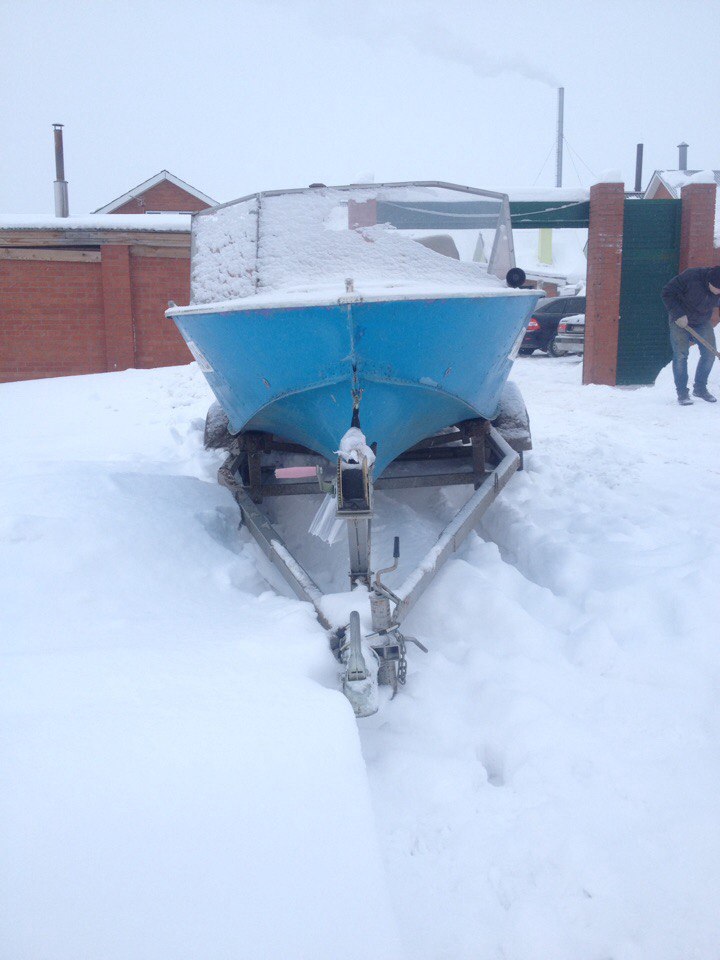

Всем спасибо еще раз за помощь и за поздравления!! Извиняюсь что так долго, вот обещанные фото!
Сейчас составляю планы на нее, в какой красить, что делать и так далее.. Например, ветровое стекло уж точно хочу переделывать, не нравится оно мне)))

Дружище, прежде чем переделывать лодку озаботься движком! Есть возможность в тепле - проверь. Нет - тогда сними и в сервис на проверку - на предмет перегрева и задиров. Сделай оппрессовку двигла - на предмет подсоса воздуха через сальники коленвала, или смени их лучше.
Пойми, лодка так и так будет идти, а вот движок - это сердце твоего комплекта.

Кстати, как по мне, у Прога 4 удачное ветровое, я бы оригинал поставил. Есть желание - ставь калитку, есть деньги - заказывай в Новгороде. По опыту скажу - отсутствие калитки никак не сказывается на улове. А если кататься - думай сам.

Завести то я заведу полюбому для проверки, а так меня уж больно сильно хозяин уверяют то что даже и не лазий , все там в порядке!

На первой и не лазь. Как проедешь проверишь.

Времени до жопы - лазь. Потом не будет, не слушай никого. Ты хозяин. Зачем тебе сюрпризы на реке? Глянь...

По поводу лазания в мотор, скажу так, если уверяет возможно он действительно нормальный, так что я бы покатался немного на нём и всё станет ясно. Есть такая поговорка "Не мешай машине работать" Обиднобудет залезть и сделать хуже, я в свой тоже не лезу завёл работает нормально вроде не стучит не гремит, свечи новые купил, масло в редукторе поменял, воды там не было и всё пока хватит, ну да ещё компрессию померял.
А по поводу стекла, менять однозначно, стрёмное какоето))

Самому точно лезть не надо. Лучше испытай, а там покажет. Я покупал мотор 25ти летний. Замучанный хозяином, и то имея опыт не стал влезать. Эти моторы или едут или становятся. А вот после испытания видно будет.
Редуктор масло проверить можно легко. Две пробочки открутил. Масло слил. промыл. И на место поставил. По маслу увидишь есть водичка или нет. Масло менять нужно по любасу.
Регулировки не трогай до времени. Собьёшь, не всякий мастер настроит. Среди них тоже надо внимательно смотреть. Жулья хватает. Сервисы тоже работают на замену агрегатов. Вскроешь блок, головку, меняй прокладки. А надо ли?
Хотя смотри сам. Если руки чешутся, разбирай. Тебе виднее.
