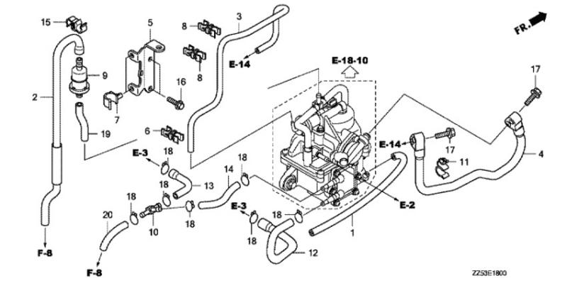

у меня инжектор но это не суть... понял где... получается перед стаканом с отстойником, так?
Че-то надо подумать... Я по инжекторам не в курсе...

не понимаю по схеме... эти стрелочки F8 эт что значит? что это одна и та же трубка? т.е. этот фильтр стоит перед этим тройным штуцером который № 10? или стрелочки это движение топлива?

не нашел я нужной картинки... не понимаю куда этот фильтр ставить...может он вообще не предусмотрен в инжекторе... может это от карбовой модели фильтр...
ладно. разберемся.

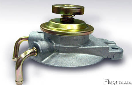

Я себе вот такую штуку поставил и никаких проблем... и подкачка и фильтр.

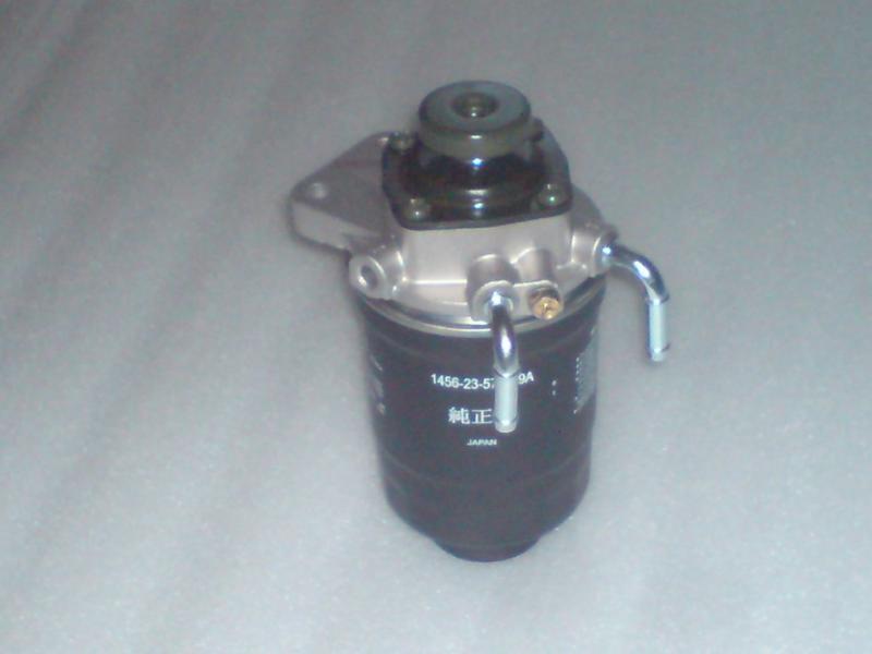

Откуда штуковина?
speed
05.10.2013
511
Красноярск
Роман
Южанка-2
Нептун 23, Honda BF30
Это ручная помпа от дизелей старых (не совсем конечно). в Любом автомагазине продается. Фильтр снизу закручивается - стоит копейки. И сверху лягуха опять же.
Вот например
только можно фильтр поменьше подобрать там же в магазине

Спасибо,хорошая штука,поставить вместо груши
speed
05.10.2013
511
Красноярск
Роман
Южанка-2
дак а я о чем - тема! И фильтр и груша.

какая ссылка? заехал в автозапчасти - купил - все... просто подобрать сразу к нему фильтр и все...
11 710
5 232
Вообще на многих диз. Фильтрах пишут что не использовать для бензина.....

Наверно диз.фильтр не эффективен для бензина,но хуже-то не будет.Или подобрать фильтр,как пишет speed.
speed
05.10.2013
511
Красноярск
Роман
Южанка-2
а кто сказал что фильтра бывают только на соляру... есть и для бенза
