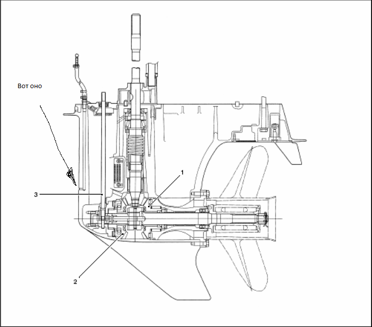

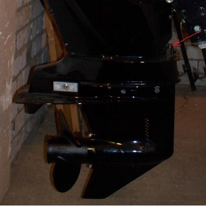

Всем привет. Поискал штуцер, который может для датчика скорости.
Под капотом есть трубочка тонкая которая никуда не идет... Это что? Это нормально? Смотрел через ногу вверх, туда где сальники, нифига не видно...

А зачем Вы тавотницу сфоткали?

Мне кажется, для Вас будет лучше, не забивать голову этим "спидометром". Собирайте как было...
11 714
5 234
Там должна быть тонкая пластиковая трубка,идушая от редуктора.

трубка отсутствовала. весь разговор пошел с того, что в редукторе штуцер присутствует, а трубки нет. вот и думаю - нужна ли трубка и если она нужна, то куда она должна идти...
и в мануале на схемах не очень понятно куда эта трубка должна идти - один конец на редуктор а второй конец, который вверх уходит?

Не знаю как на хонде. Но думаю на всех моторах одинаково. Изначально стоит заглушка(см фото). Можно одеть трубку пластиковую, обратный конец которой надевается на спидометр.

Спасибо коллега. Если я правильно понимаю, то заглушка не повлияет ни на что. спидометр мне конечно не особо нужен сам по себе. важно с мотором разобраться.

Прошу прощения,что отвечаю не на вопрос мне. Не повлияет никак. Даже отсутствие заглушки.

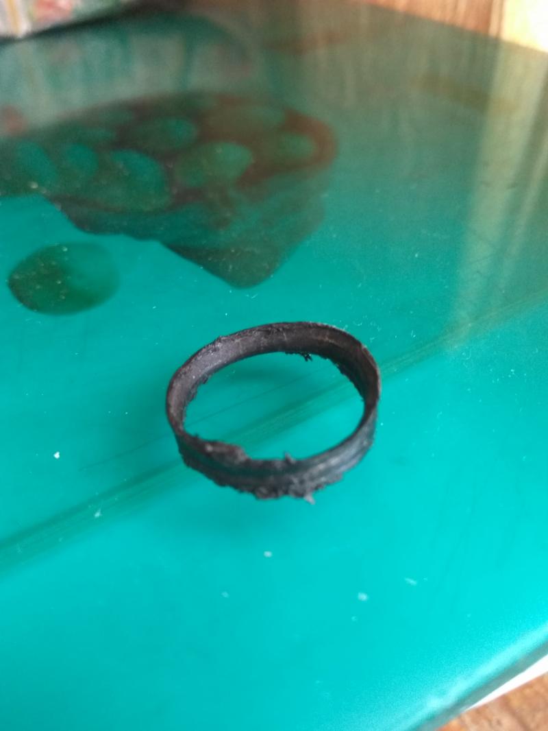

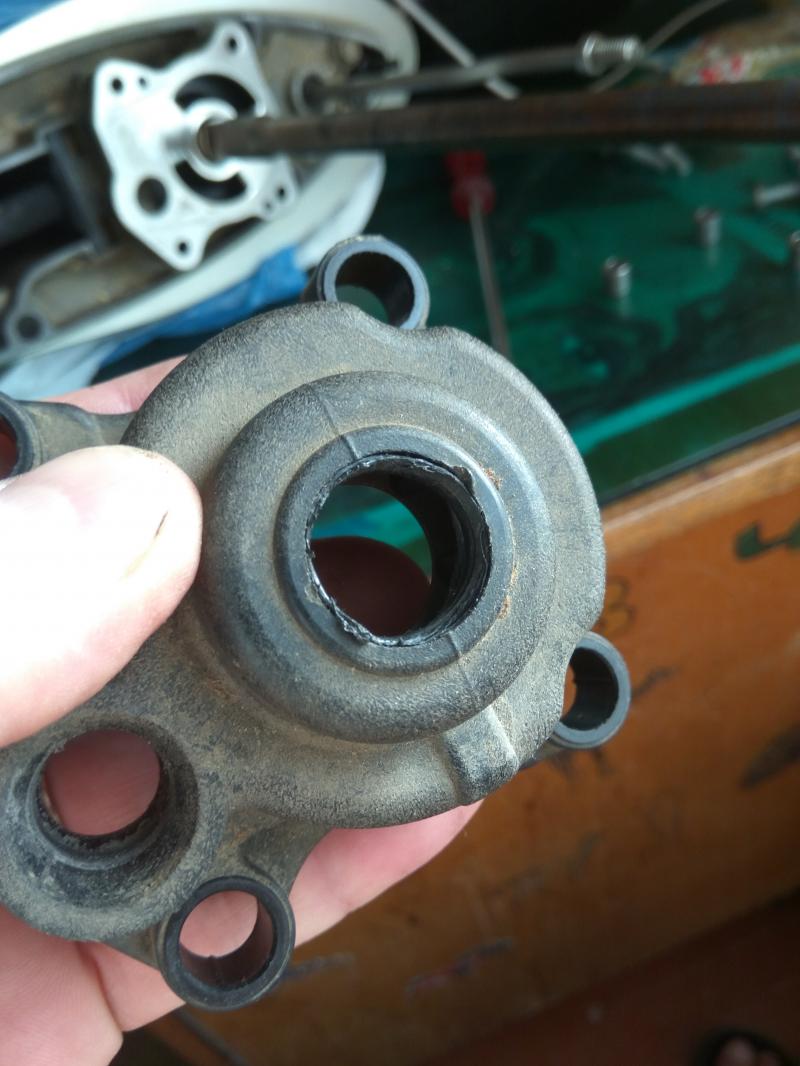

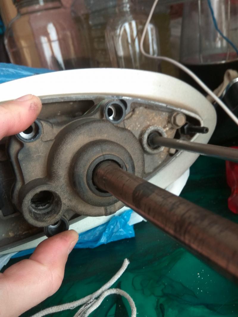

всем привет.
на выходных был в гараже, еще раз глянул помпу и то кольцо странное. сфотал.
обратил внимание что вал в отверстие корпуса помпы входит не плотно... а это кольцо туда как будто подходит... но следов срыва я не вижу... на корпусе помпы...(((
в общем, мне не понятно что это... :sorry:

Мне кажется, это какое-то "самопальное" уплотнение...

... если самопал, то с какой целью?
это кольцо плотно садится в верхнюю часть вала, там где следы от сальников. попробую разобрать и добраться до них. пока еще есть какое то время до сезона
а такой зазор между валом и "входом" в помпу это нормально? (кажется больше миллиметра).

Вытащи из корпуса мет.стакан и все увидиш.( оплавленный корпус)

Всем здравствуйте. Ниппель этот пластиковый изначально должен быть заглушен, он идет от отверстия чуть выше редуктора на переднем носке сапога. Это отверстие - вход трубки Пито. Если приобретете спидометр, работающий по принципу манометра-от него идет трубочка резиновая, которая как раз и надевается на этот пластиковый ниппель. Только его предварительно надо срезать (2-3 мм. от верха) и в движении отградуированный манометр (спидометр)будет показывать через трубочку Пито давление входного напора воды = скорость движения.
Если нет спидометра, утот заглушенный нипелек лучше не трогать, иначе (был опыт)изнутри сапог весь зальет.
Судя по фото, входной в помпу вертикальный вал “поюзан” песком и проч. поэтому корпус помпы надо менять, или, как минимум, надо ставить новый сальник.

Евгений, спасибо. Можете уточнить какой сальник? На схеме в сервис мануале нету его... Либо Я не вижу или не туда смотрю...

... вот и получается, что нету там уплотнения.
я уже в 2х магазинах спрашивал - отвечают что уплотнения там (в корпусе помпы или сверху помпы) никакого нету.
получается, это магическое оторванное откуда-то кольцо на валу у меня, это сверху оторвало от сальника какого то... эххх ((((

Ты вытащи обойму помпы из корпуса( это оплавленая часть корпуса а не кусок сальника)

хм... я кстати пробовал.. она не вытаскивается :shock:

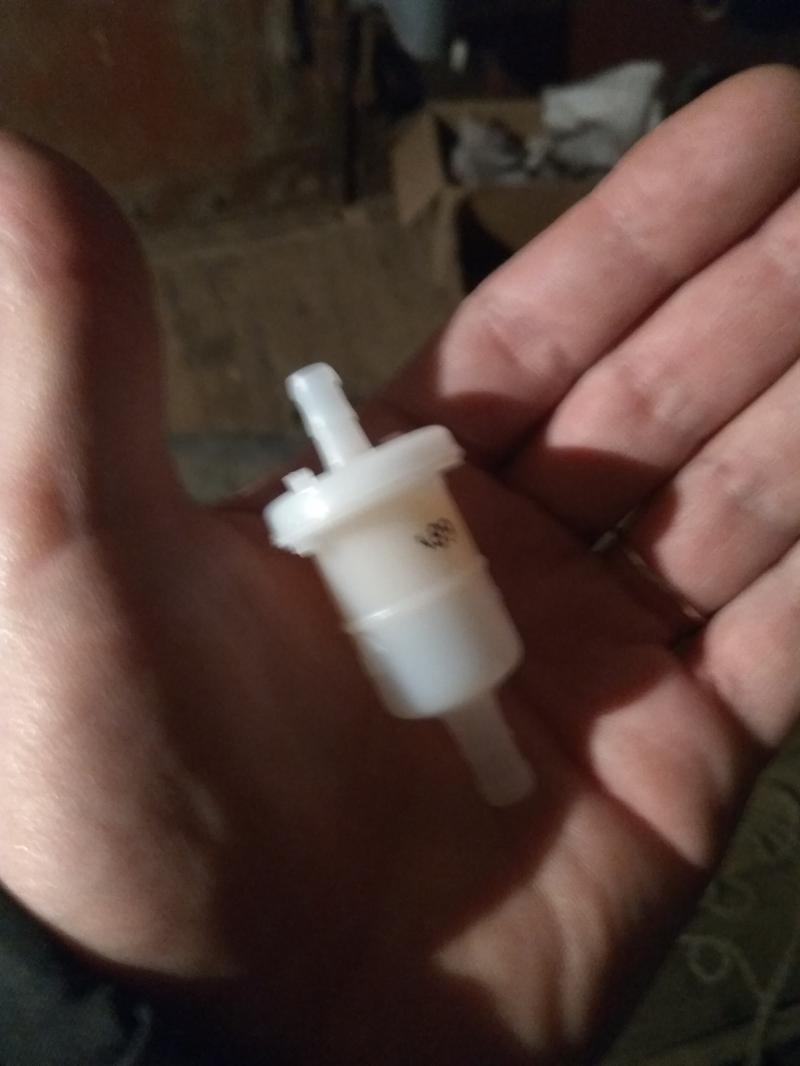

всем привет. вот и сезон. я пока не выходил, но уже все готово. запчасти пришли, все поставил (за зиму еще все пустоты пеноплексом забил... замучался его резать и подгонять)
друзья, вопрос простой, на всякий случай - я правильно понимаю что это просто проточный фильтр и ставить его надо где на подходе к мотору снаружи?

Вообще такой фильтр стоит между входным штуцером и бензонасосом в районе карбов под колпаком.

у меня инжектор но это не суть... понял где... получается перед стаканом с отстойником, так?
